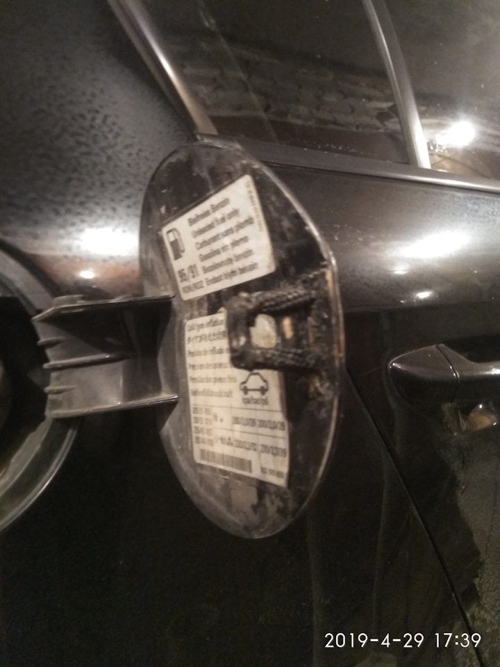

Не так давно стал владельцем данного автомобиля. Было битым заднее левое крыло и дверь. Пока ребята занимались кузовчиной, я решил убирать мелкие косяки. Думаю многие сталкивались со сломанным крючком на лючке бензобака. Вот и у меня была данная проблема. Было решено взять какой либо кусок пластмассы и сделать более менее похожую форму. Но ничего похожего так и не получил… Помог просто случай. Решил стряхнуть снег с машины и был очень удивлен наличию готового крючка))))

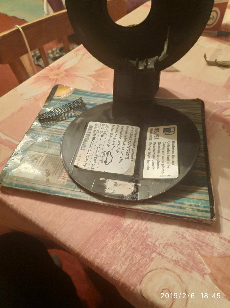

Отрезал более длинный кусок, и уже по месту подгонял по длине. Далее защистил посадочное место на лючке

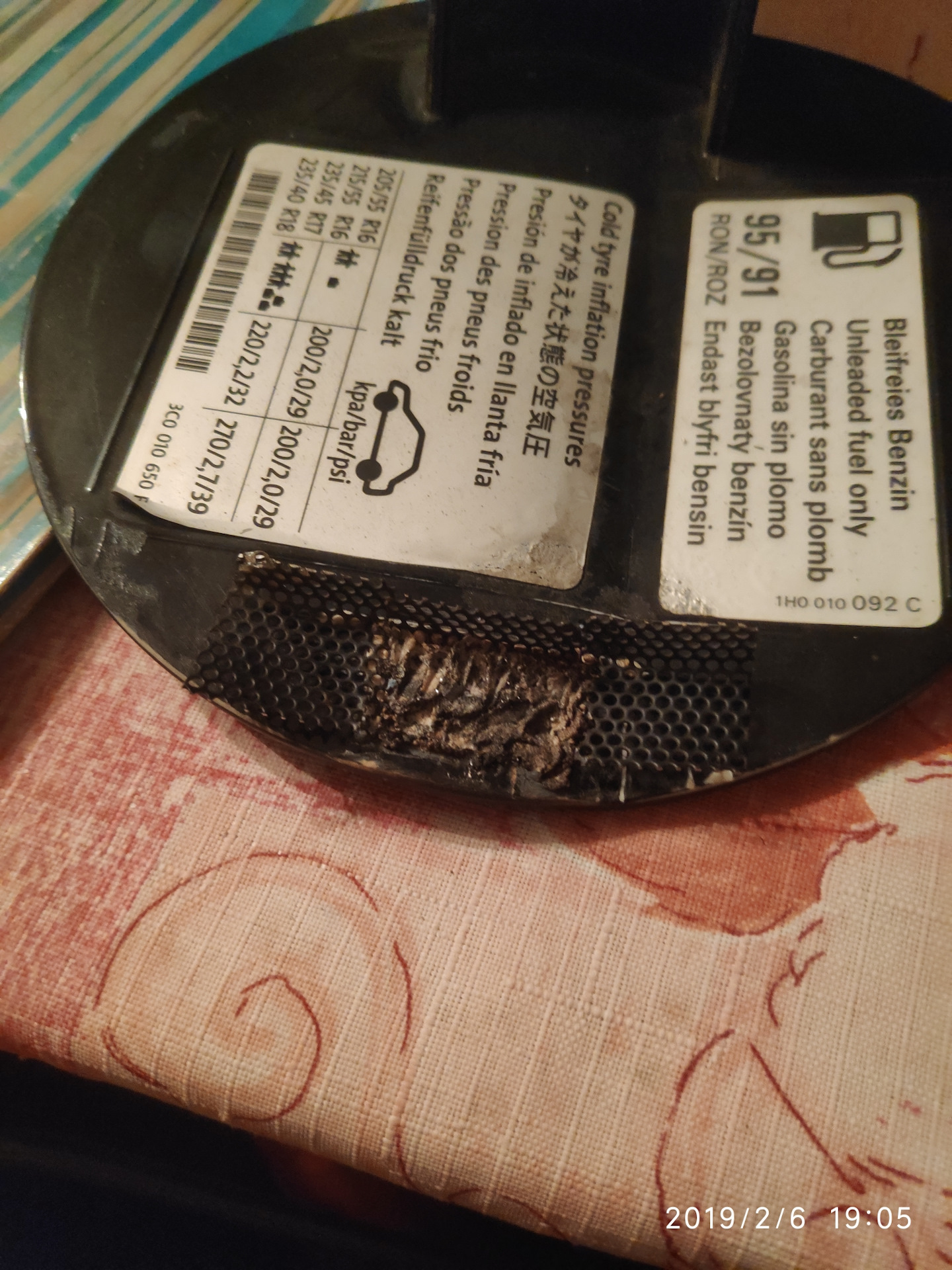

и начал впаивать туда сетку, качество родного пластика удивило, еле еле, с помощью паяльника и фена смог впаять

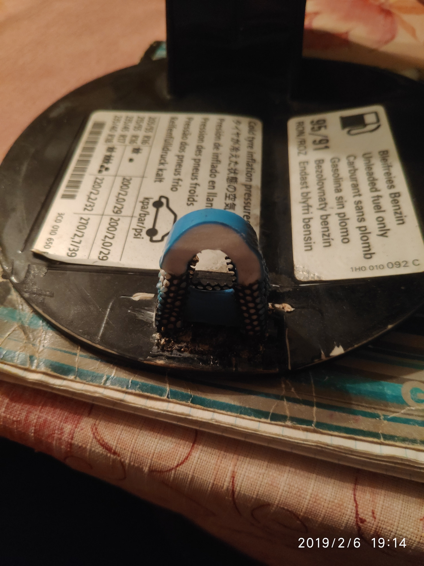

Ну и для более надёжной фиксации зам крючок тоже впаял к сетке
Всё встало просто идеально))))
