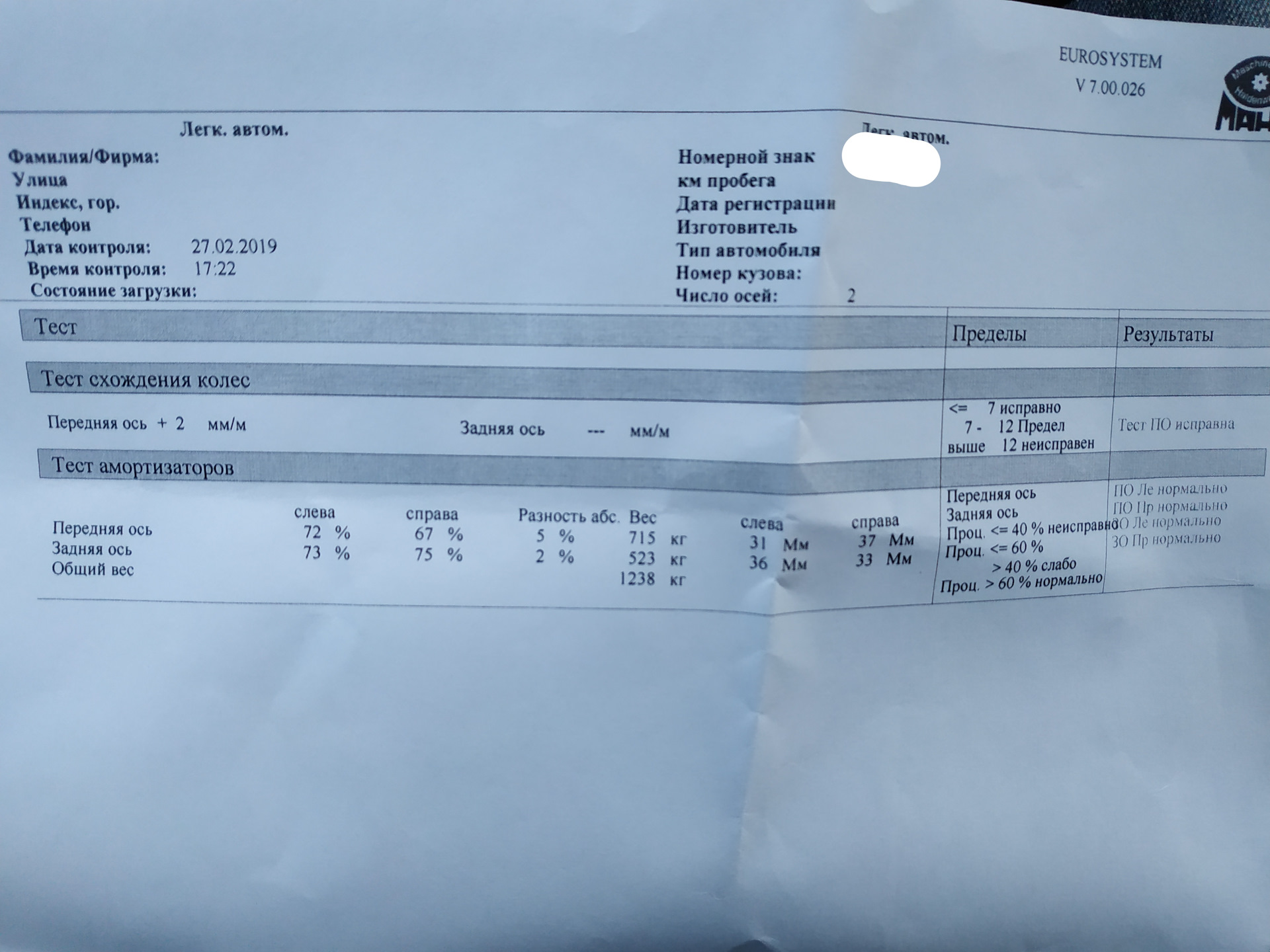

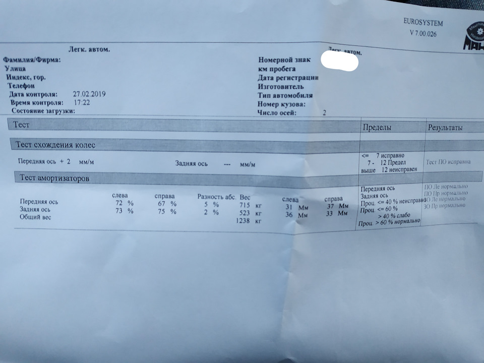

Я гранту на вибростенд загонял из необходимости, поскольку не могли найти причины стука глухого, уже весь передок новый. В итоге рейка неисправна (люфт в шлицевой части) и износились втулки в сопряжении рейка/тяги.
