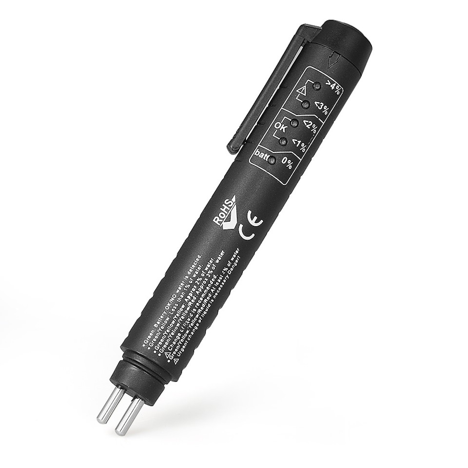

Тормозная жидкость гигроскопична. по мере насыщения водой температура кипения ее снижается, что может грозить отказом тормозов, а коррозионная активность к материалам системы возрастает, соответственно по прошествии времени жидкость подлежит замене. Рекомендации практически всех производителей указывают срок службы 2 года или 40 тыс. км что наступит раньше. Для экспресс определения содержания воды в тормозной жидкости придумали тестеры, измерения основываются на изменении электропроводности сухой и увлажненной жидкости. Но не все так просто электропроводность жидкостей не нормируется и может лежать в достаточно широких пределах.

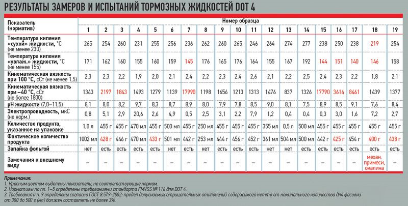

Из таблицы видно, что электропроводность у разных производителей разная и тестер без калибровки на конкретной жидкости что то будет показывать, но что не понятно, все будет зависеть от того, что в него заложил производитель как начальную точку отсчета.

Насчёт прибора чистая правда, годится только для того, чтобы убедить клиента поменять тормозную жидкость. Тк проводимость тормозных жидкостей не регламентирована, то часто случались казусы, когда он ругался на свежую тормозную жидкость.
Я в курсе. Вообще это косвенные экспресс методы. Любят у нас горящие диодики
