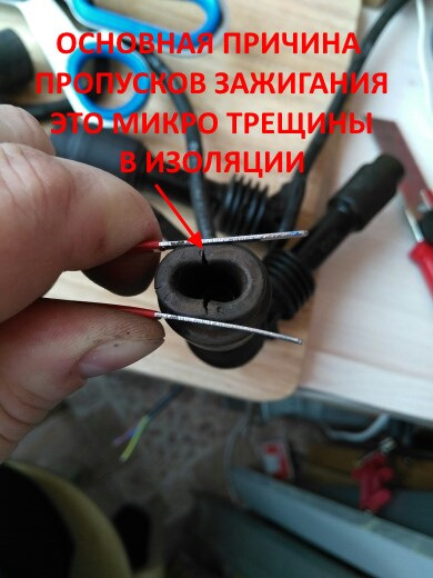

Заключается она в основном это: плохая изоляция выс.вольт.проводов, контактов, свечях, катушке зажигания.
В автомобилях опель антара 2.4 (140) 4х4, это связано с изоляцией свечных колпачков, довольно часто.
Причина основная это, попадания масла двс, в свечные колодцы, а затем разрушение изоляции нагретым маслом и после пропуском зажигания в цилиндре.

Если ДВС работает устойчиво без тряски, то причина кроется в изоляции конкретного провода.

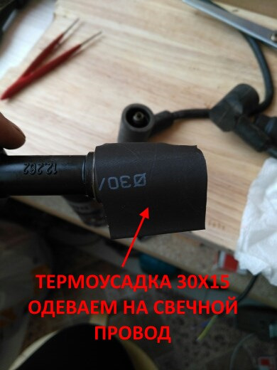

Устранить можно поменяв провода на новые или установить термоусадку на провода, которые прослужат вам очень долго и в дальнейшем.
Я сделал вот так и полет нормальный уже 5000 км.
