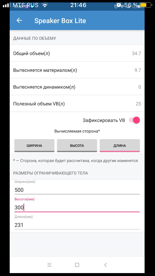

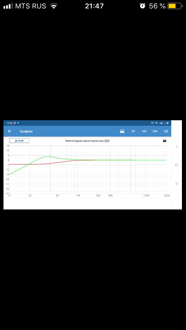

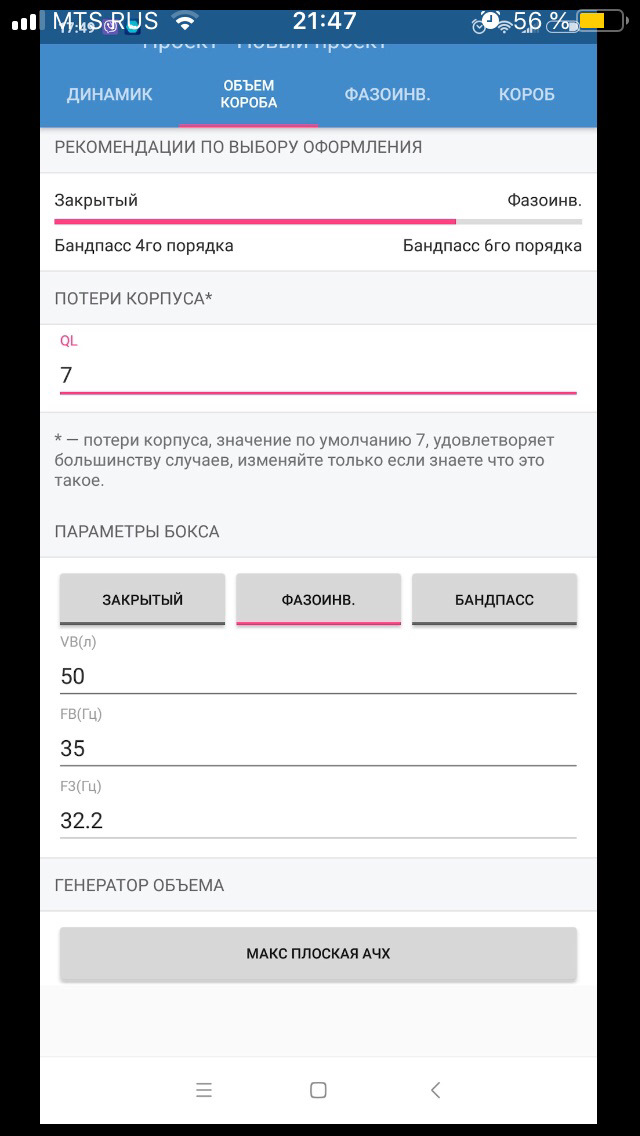

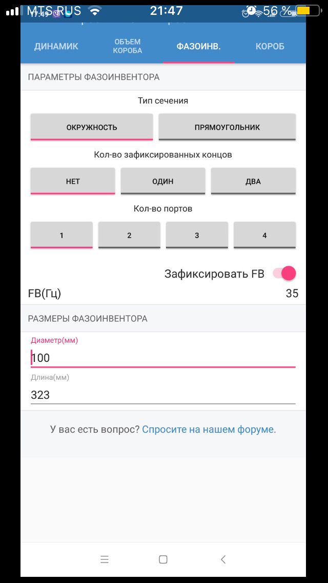

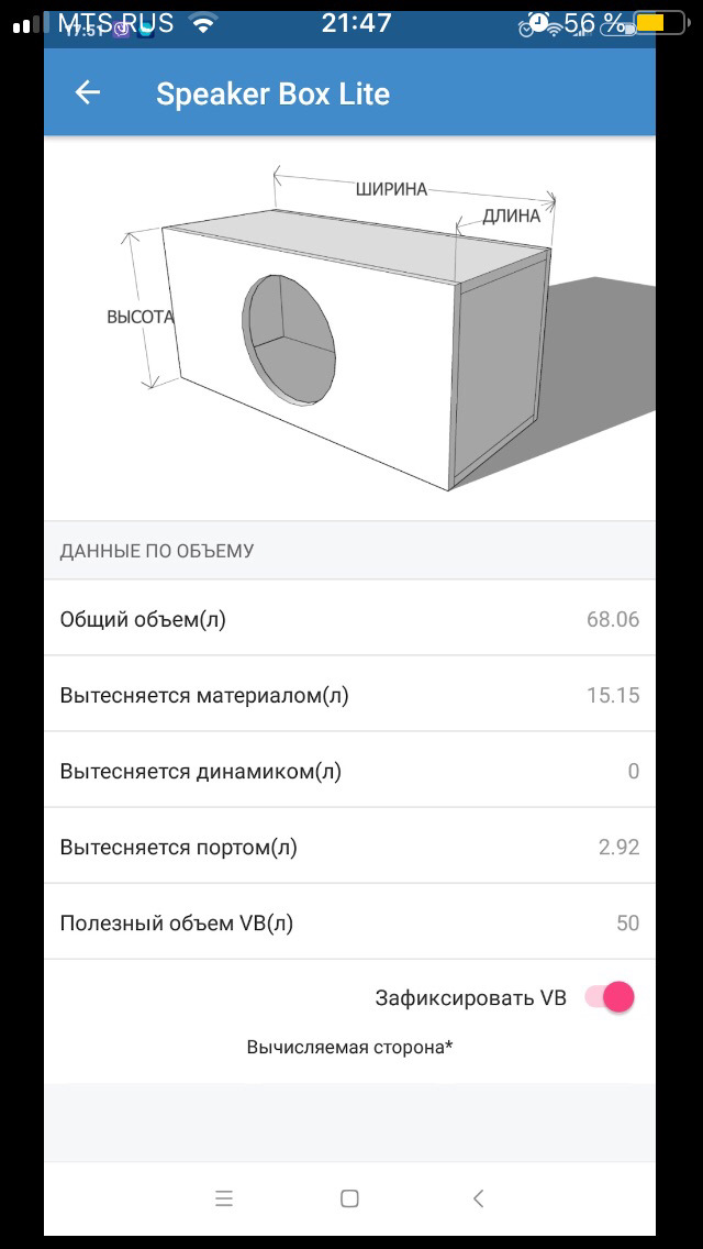

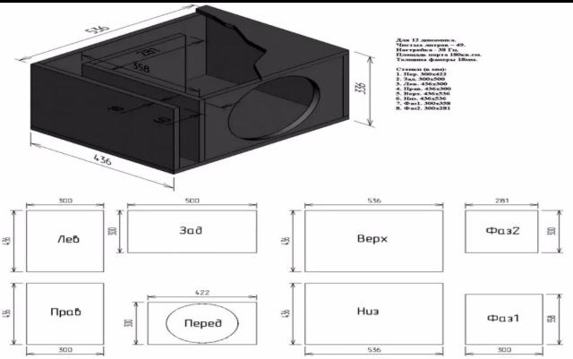

Варианты коробов Challenger opus

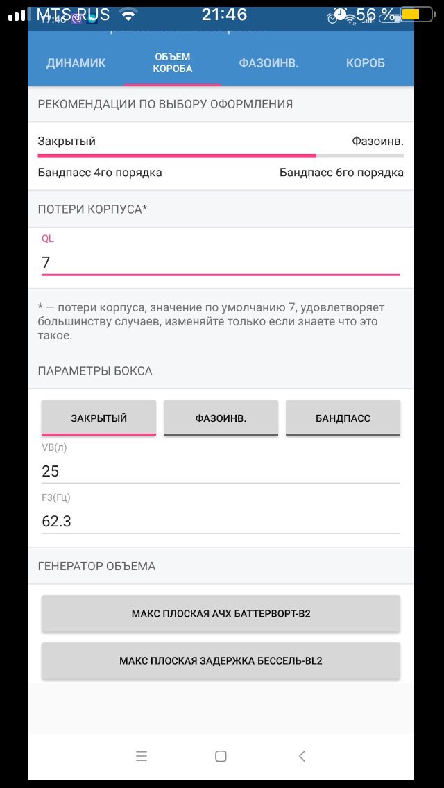

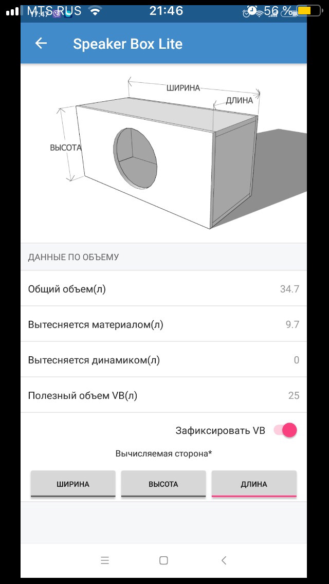

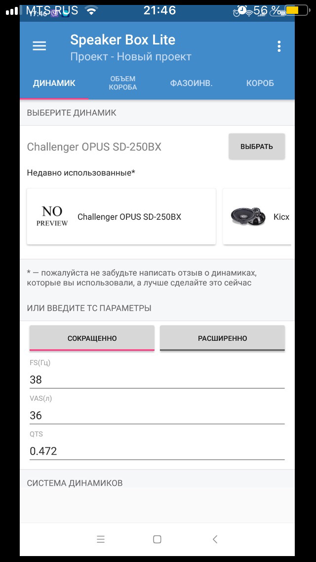

Максимальная мощность, Вт : 400 Мощность RMS, Вт : 200 Импеданс, Ом : 4 Чувствительность (Вт/м), дБ : 88 Материал диффузора : бумага Диаметр звуковой катушки, мм : 64 Re, Ом : 3,4 Fs, Гц : 38 Qes : 0,473 Qms : 4,15 Qts : 0,472 Mms, г : 83,978 Vas, л : 36 З.Я25 л

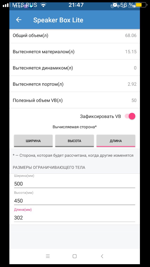

ФИ на трубе.

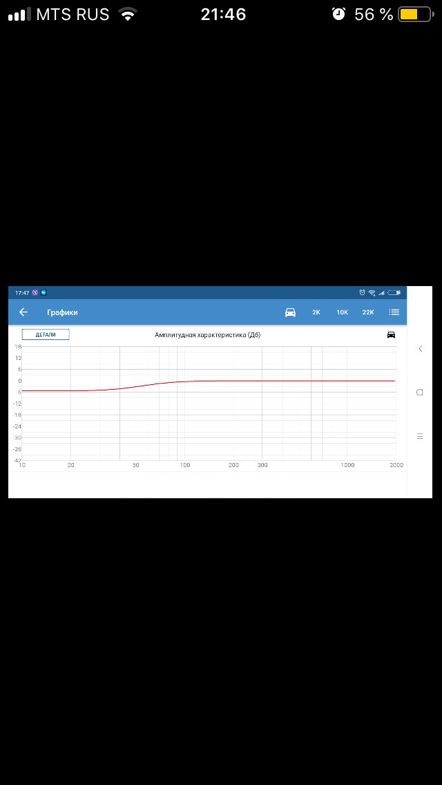

ФИ на щели
Очень понравился данный вариант( рекомендую под низких нигеров)
