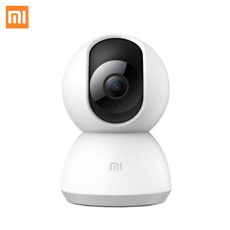

Приобрел себе такой девайс как Xiaomi Mi Smart Camera 360° 1080p/720p с индексом mixj04cm. После неудачной попытки привязать его к MiHome и подключить к домашней сети и получив фигу, сел за изучение проблемы.
Как оказалось, что проблема повсеместна. После получения последней версии прошивки, камера превращается в кирпич, моргающий желтым диодом. На 4PDA есть целая отдельная ветка с обсуждением данной проблематики и ссылками на разные версии прошивки.
Заливка данных прошивок в камеру результата не принесла. Либо камера отказывалась считывать QR код либо не работала механика управления камерой.
Поиск по форуму случайно выдал пост форумчанина, который связывался с техподдержкой Xiaomi и получил от них прошивку, для европейского региона.
После заливки этой прошивки камера заработала и успешно привязалась в MiHome и подключилась к WiFi.
Ссылка на прошивку на гугл-диске

Решение проблемы камеры-кирпича MJSXJ05CM.
1.) Загрузите новую прошивку по ссылке ниже
www.isix.cz/us…d/xiaomi/MJSXJ05CM.zip
2.) Отключите камеру от источника питания.
3.) Скопируйте новую прошивку на чистую SD-карту с максимальным размером 32 ГБ (должна быть отформатирована в FAT32) и вставьте карту в камеру.
4.) Подключите выключенную камеру к зарядное устройство и подождите — начнется обновление ПО. Примерно через 8 минут все будет готово.
5.) Удаляем прошивку с карты, чтобы не обновлялась после каждого запуска.

Добрый вечер! у меня камера MJSXJ02CM-купил достал из коробки она подключилась и попросила обновится-теперь горит желтый индикатор и она не работает! 4пда ничего внятного не пишет! как я понял вы сталкивались с проблемой-помогите пожалуйста!
Скачивайте прошивку по ссылке, заливайте ее на флешку, флешку в камеру и запускайте. Обновится прошивка и заработает
У меня две камеры и две проблемы:
Первая камера работает, но не работает повороты, с телефона не реагирует.
А вторая камера зависла, горит жёлтым и все, нажимал перезагрузку, нет реакции, программа её не видит.
Что может быть?
Первая камера.
Было такое, когда заливал прошивку с 4PDA. Видимо с косяками или не под тот регион. Заливал ту прошивку что выложил. Взлетела.
Вторая камера.
Явный кирпич. Залить прошивку на флешку и перегрузить. Должна взлететь.
Если не получится, то зажать reset и вставить шнур питания.

заливаешь файл прошивки на флешку, вставляешь флешку в камеру и запускаешь.
По умолчанию проходит чтение флешки при загрузке на наличие обновления.

Как же я тебе благодарен! Спасибо! Мучал кирпич, 4pda такой же файл не помогал. все работает!
У меня MIXJ04CM. Купил в днс. Сначала работала. Потом отключил за ненадобностью. При включении камеры на телефон пришли предложения обновить. Обновил, лучше бы не трогал. Появилось второе устройство. Решил его удалить и удалилось все. При попытке добавить устройство, камера при считывании QR, загоралась синим мигающим огнем, но загружаться не успевала. Пробовал все и регион и язык менять. По ссылке на сайте 4PDA на SD загрузил прошивки 3.3.6_2017080313 и 3.3.6_2017071114. Заговорила по-китайски. Не читала даже QRкод. Загрузил Вашу версию. Заговорила по-английски. Короче, все вернулось в состояние, когда QRкод читает (начинает мигать синим) а загрузится не успевает. Может еще есть варианты?
После загрузки прошивки делаешь сброс до заводских настроек, ставишь версию приложения с play-маркета и запускаешь, регион указать материковый китай! У меня в такой последовательности взлетела без проблем.
