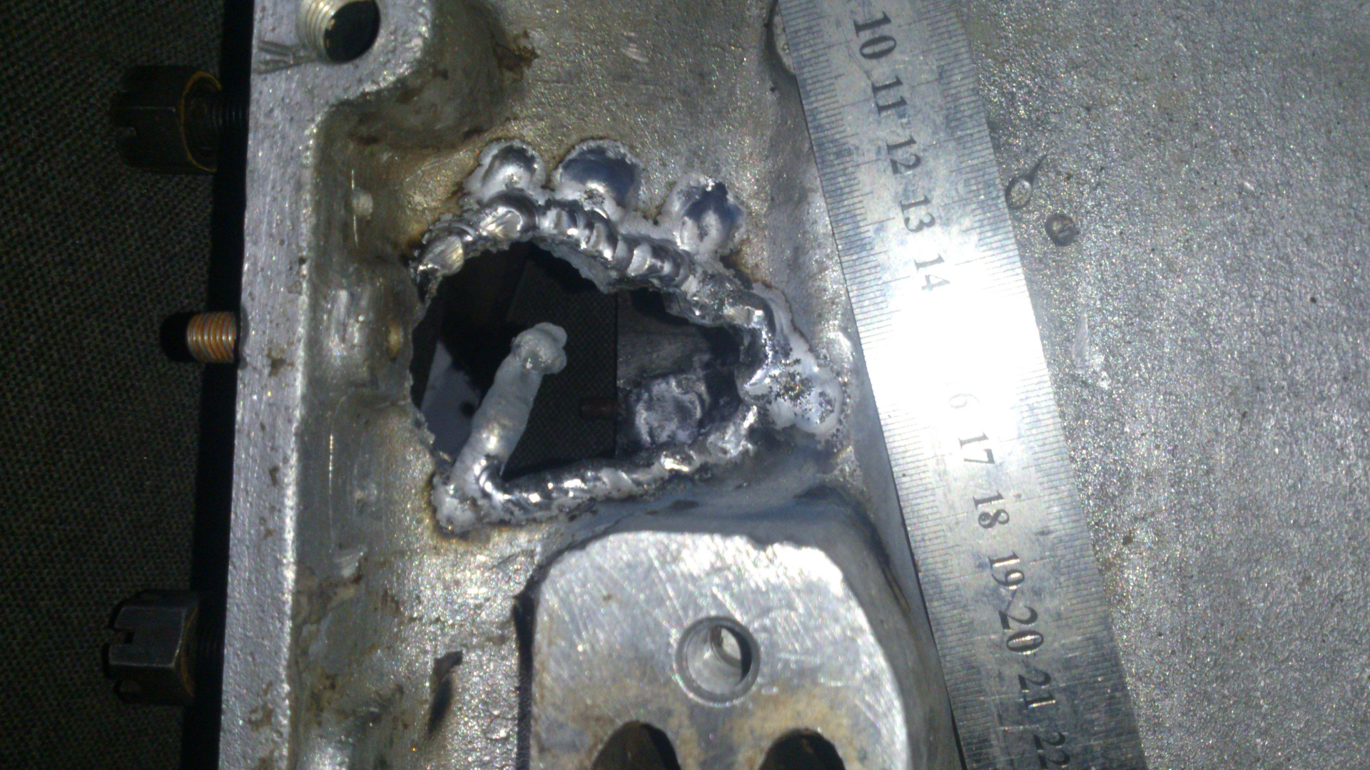

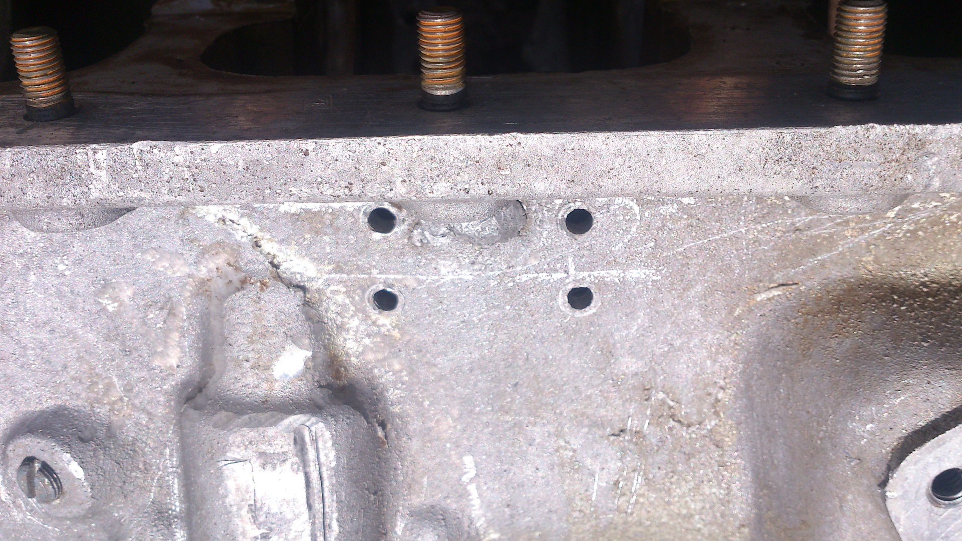

Попросили заварить "трещенку" в блоке ГАЗ 21.
По факту осмотра "трещенка" оказалась дыромахами
с другой стороны менее эпично
Чтож приступим.

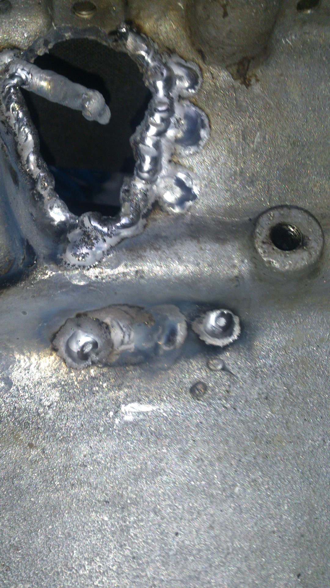

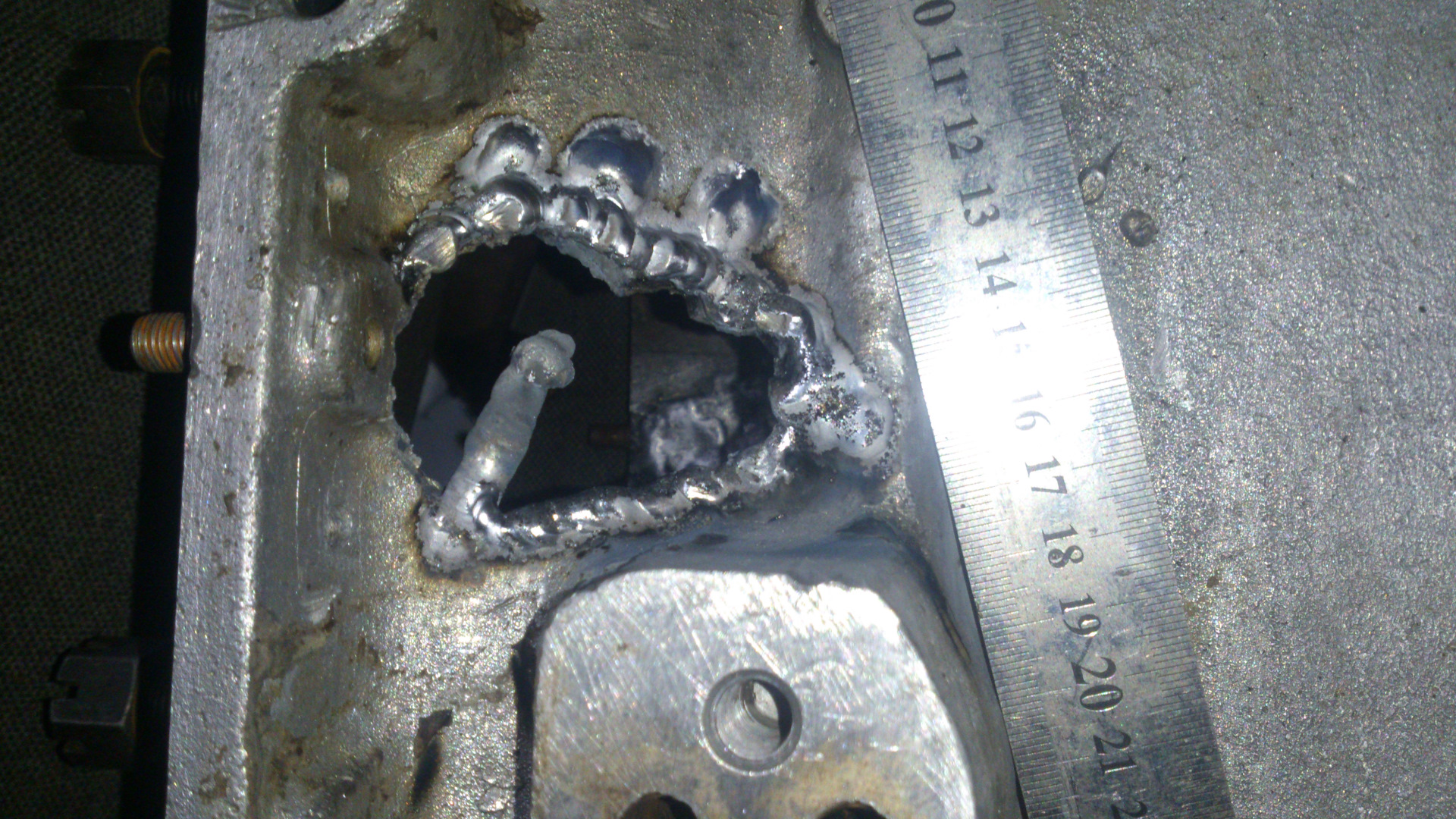

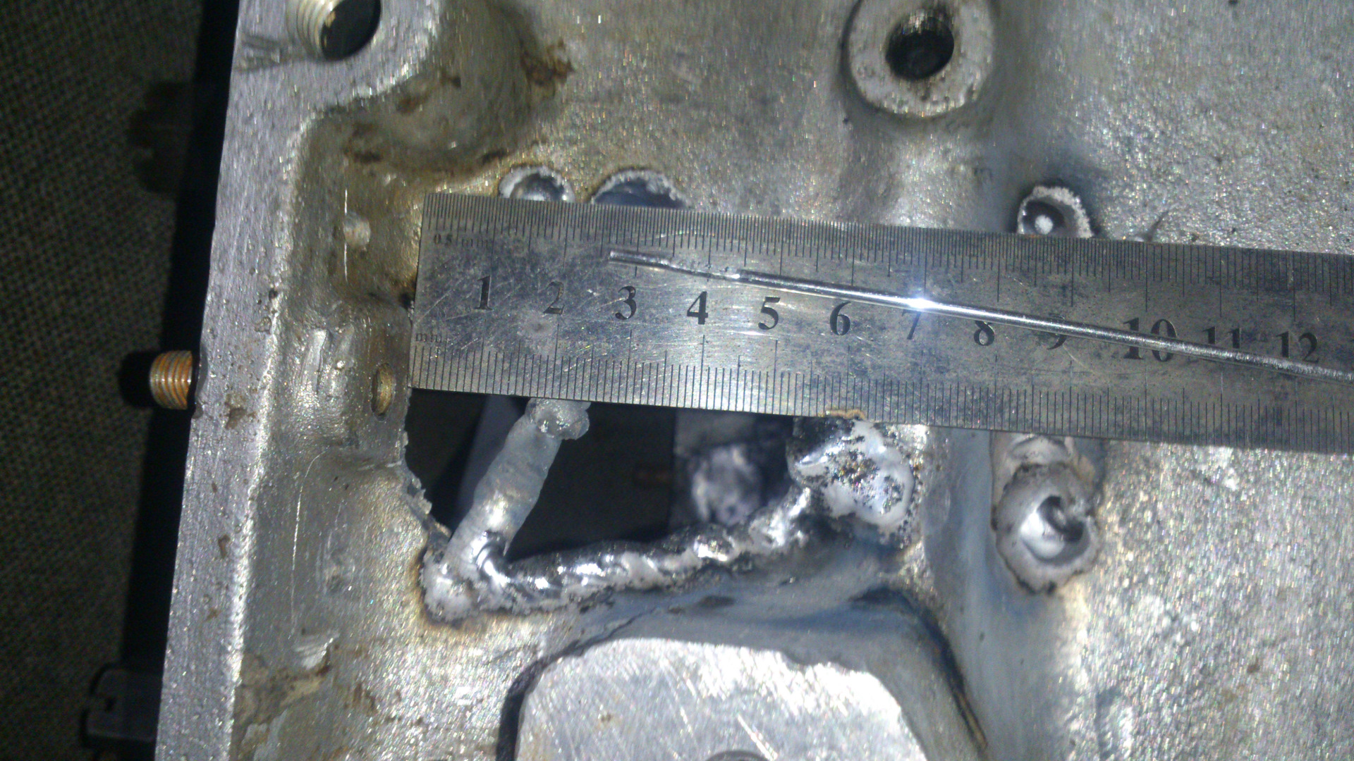

Берем "пластилин марки 4043" и начинаем с краев лепить
Лепим аккуратно с толком с тактом с расстановкой.
Получаем промежуточный результат.
по итогу дня имеем пустой баллон Аргона и вот такой результат.

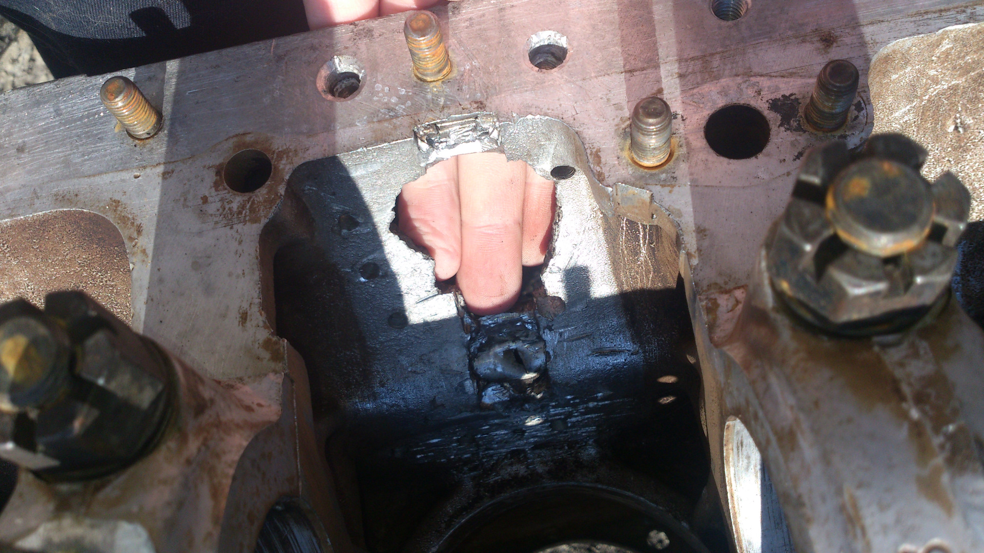

на следующий день изнанку добил до состояния фасада но уже не фоткал тк надо было уже отдавать блок.
плоскость поддона ушла где-то на 0,5мм.

А слабо было поставить заплатку с последующей сваркой? И аргона не так много надо! Да и много чего было бы меньше потрачено.
толщина блока ок 10мм под рукой была только двойка.
отсутствовал кусок канала масленой магистрали.

Повторю еще раз я лишь показал как сделала в данных конкретных условиях, да изначально тоже хотел латку ставить, но сделал так.
Вы бы сделали по другому, а другие вообще просто поменяли блок.
Это ремонт у него есть куча вариантов исполнения и нет одного истинно правильного.
Стесняюсь спросить. А как маслоканал был восстановлен?
Толщина канала около 10мм так что просто аккуратно наплавлен.
стенка должна получится около 4-5 мм.
он на фото изнанки виден, внизу.
Поздравляю. "Глаз-рентген"?
Наплавка же не за один проход велась, а строчками так что можно вполне контролировать толщину наплавляемого слоя.
Над каналом 3 прохода, даже если каждый по 1.5 мм получим 4.5мм общий стенки.
