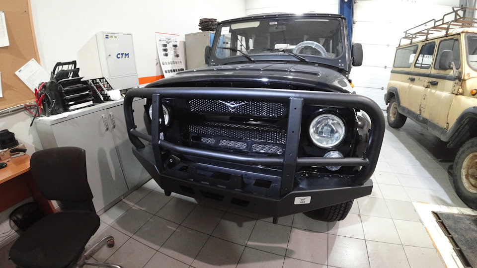

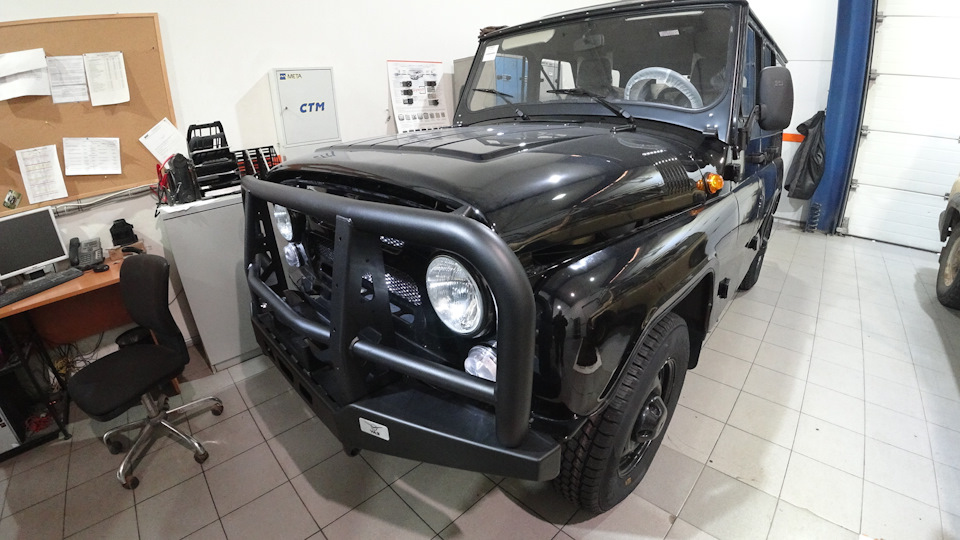

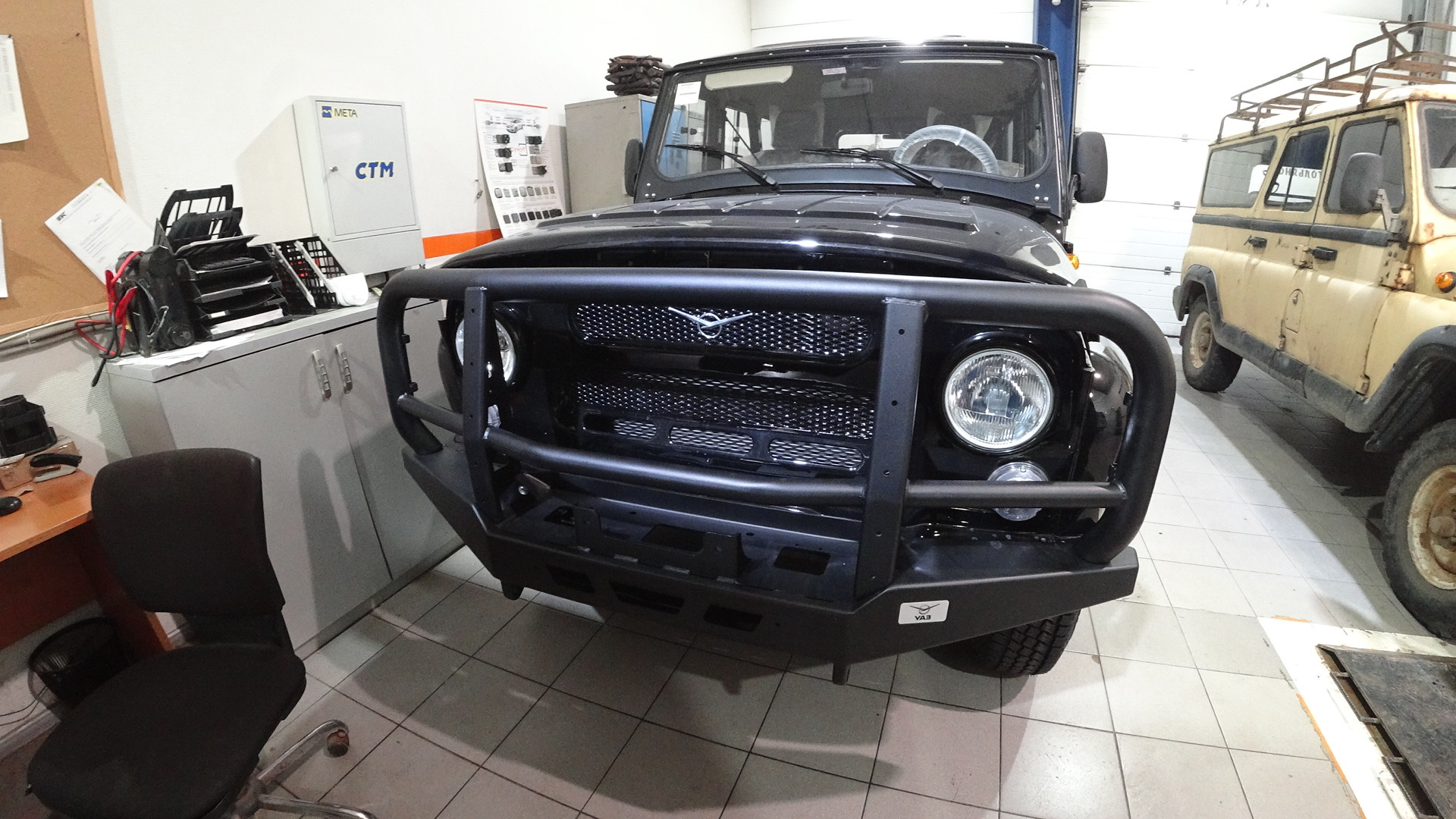

Это передний силовик который поставляет завод. Защитная дуга на болтах, есть место под лебедку.

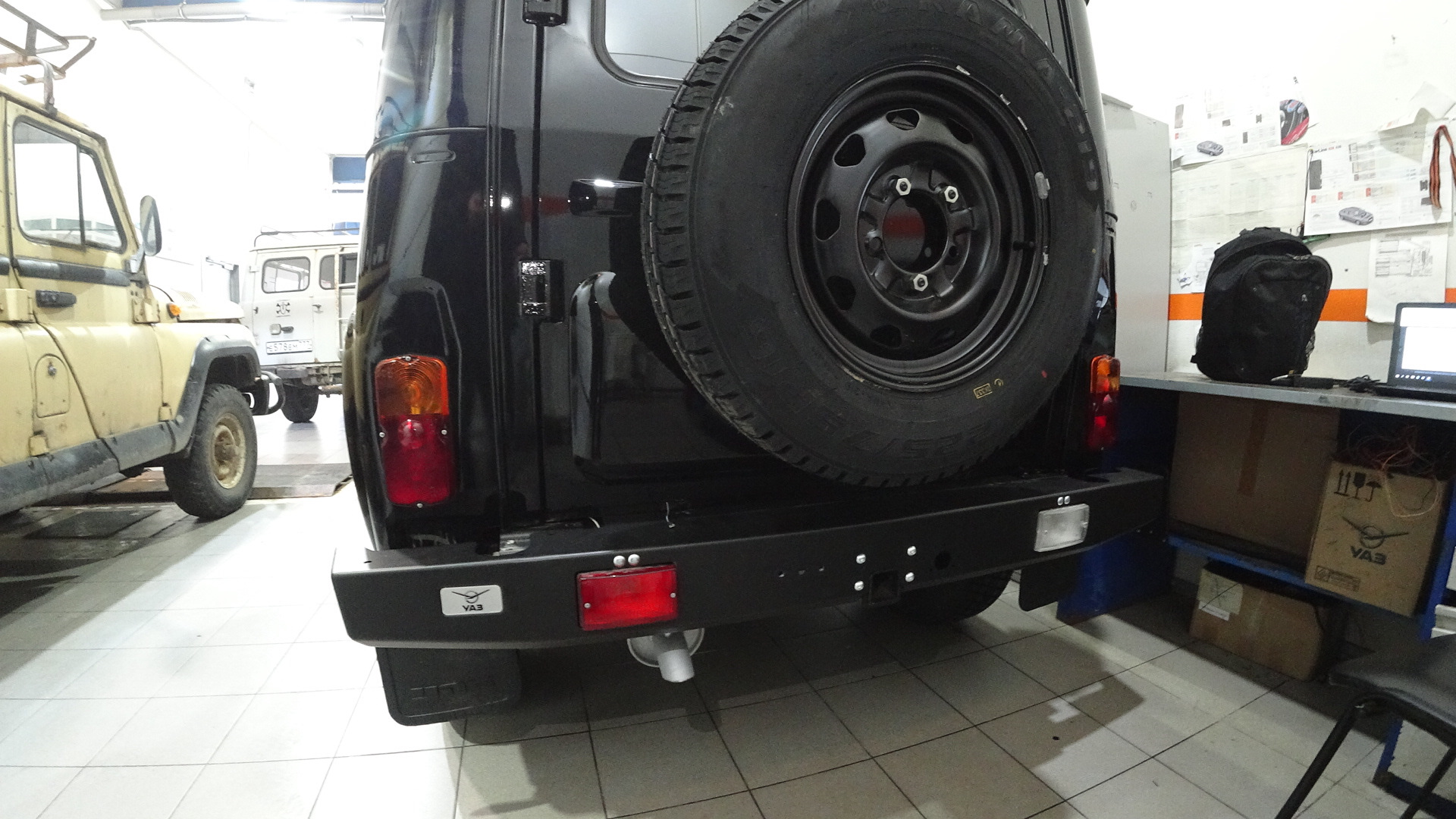

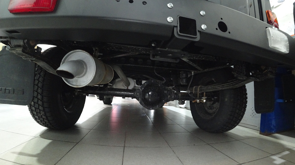

Задний бампер, ждем еще калитку под запасное колесо, тоже производство УАЗ. Есть квадрат под фаркоп. Но нет места под номерной знак.

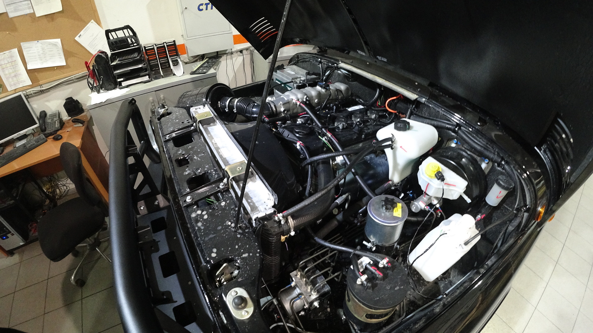

Под капотом 409 не про, но 135 сил, радиатор и система охлаждения от патриота. Установили АБС.

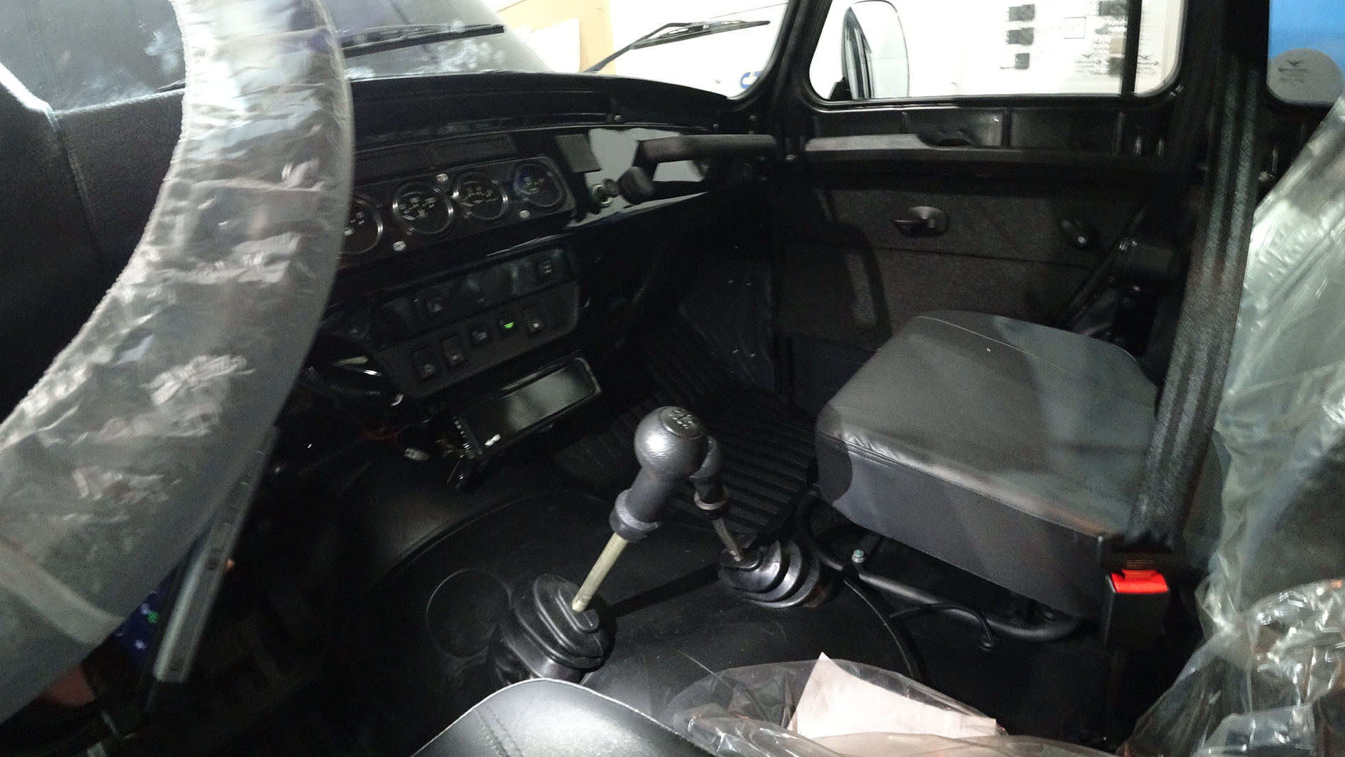

КПП теперь идут даймос, кулиса новая коротоходная как на новом патриоте.

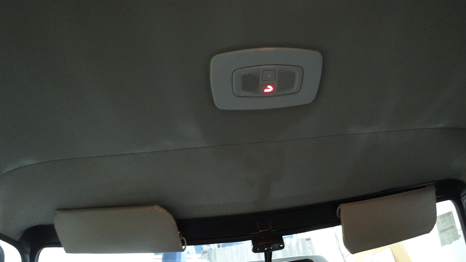

Требование регламентов Глонасс, при опрокидовании автомобиля эта штука сразу отсылает ваши координаты в службу спасения. Спорная вещь конечно.

Мосты теперь только спайсер, может оно и к лучшему.

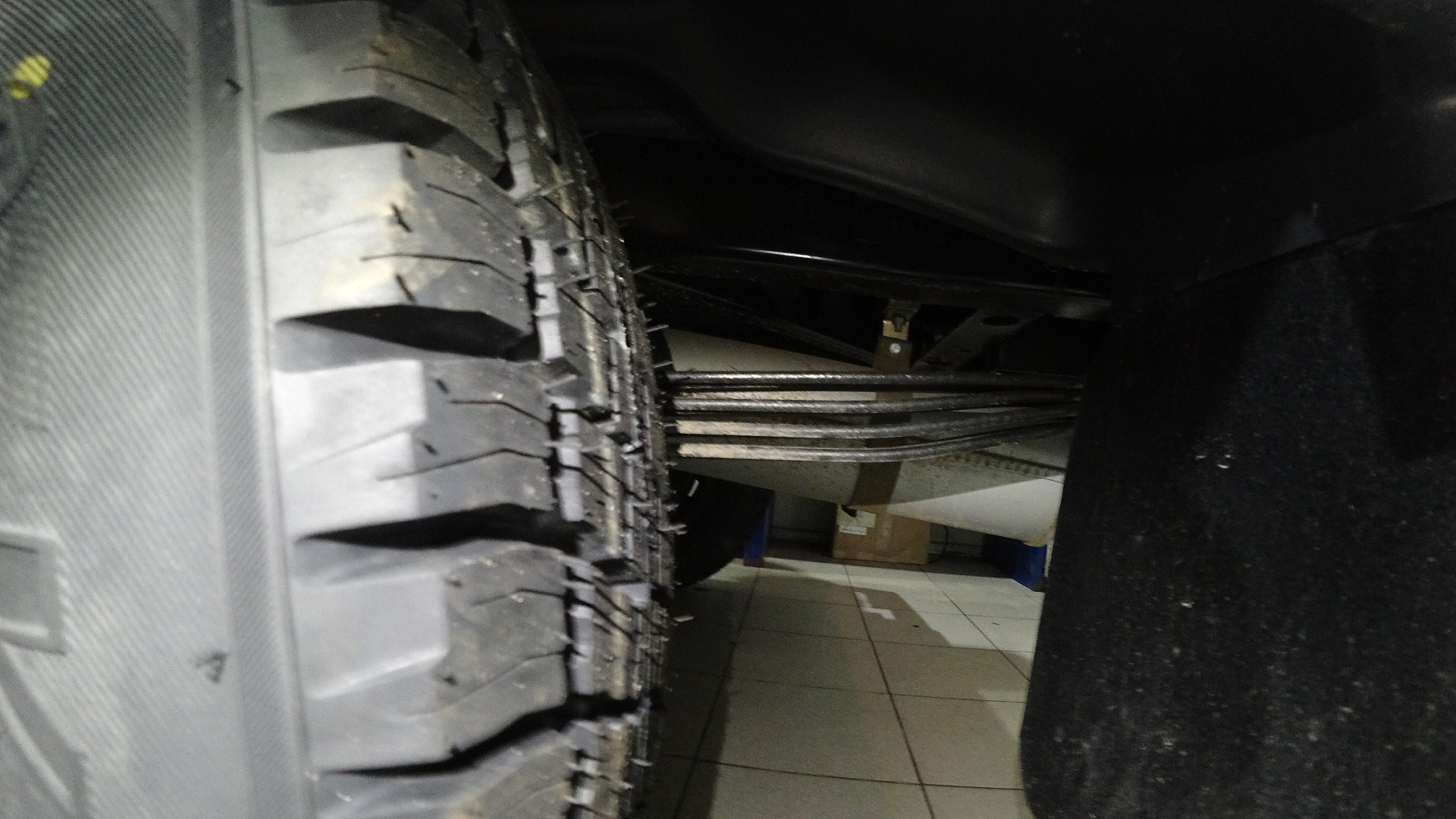

Сзади теперь 4ех листовые рессоры, в передней подвеске изменений нет.
