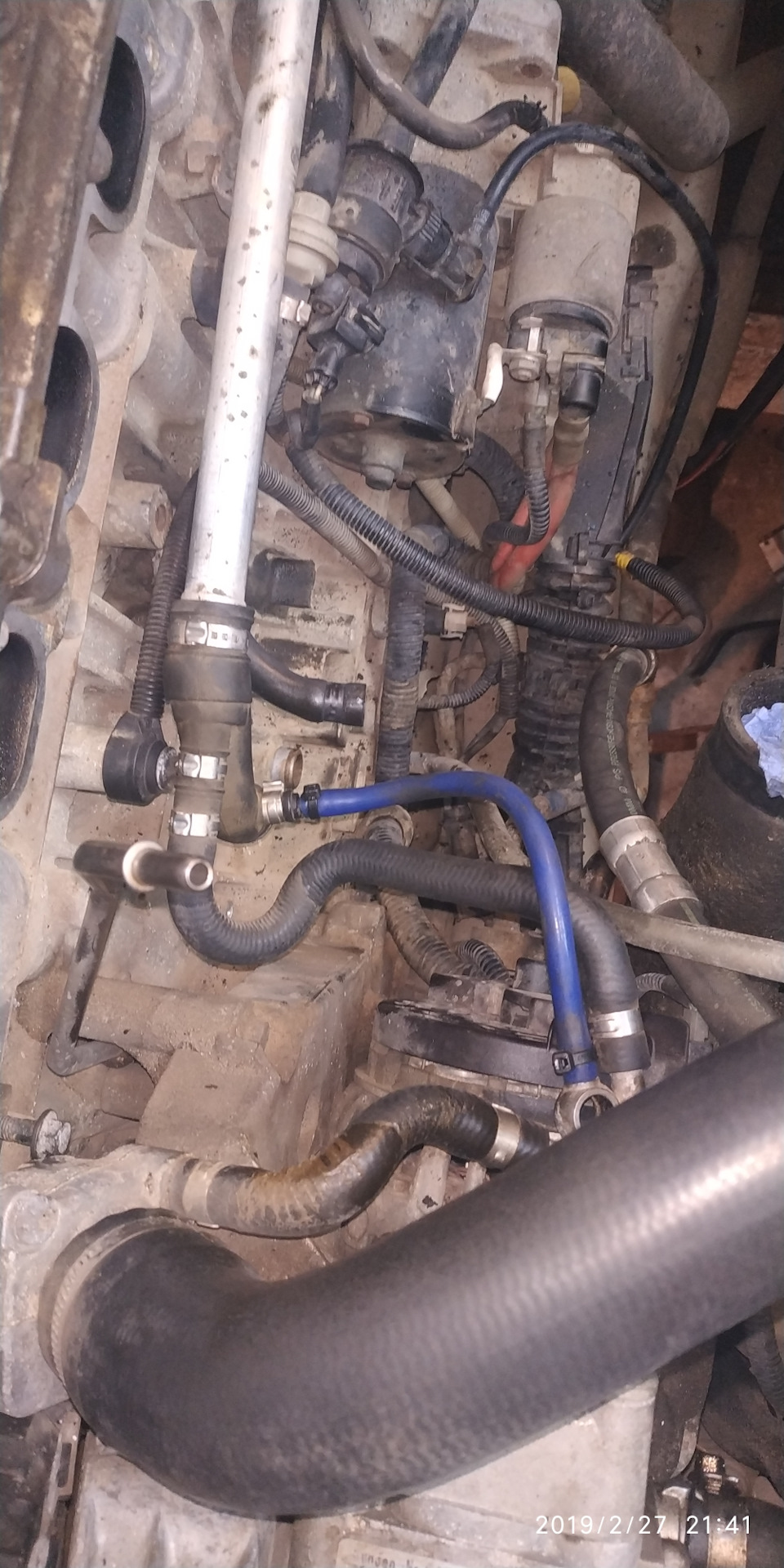

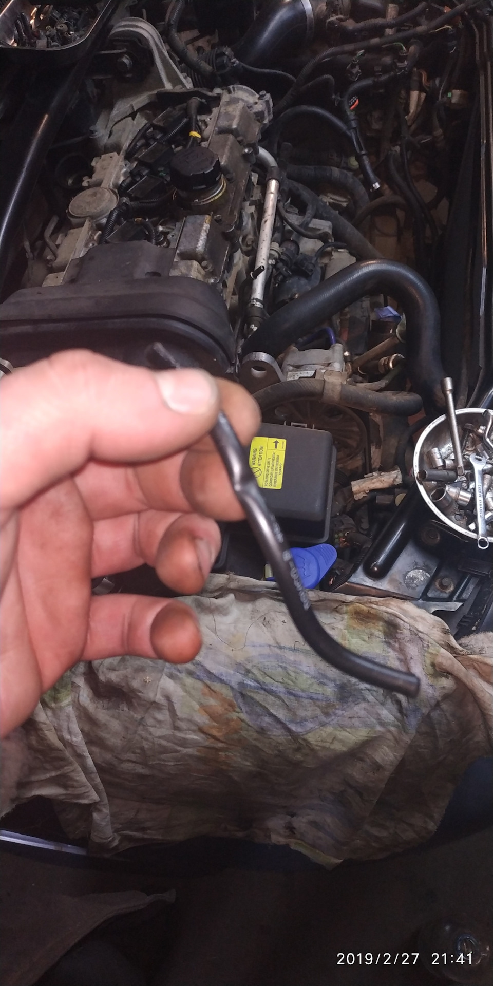

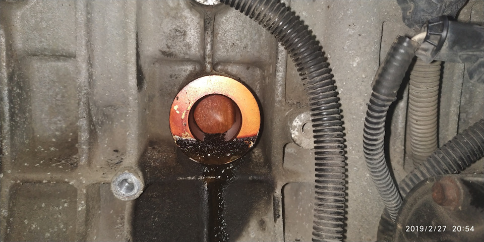

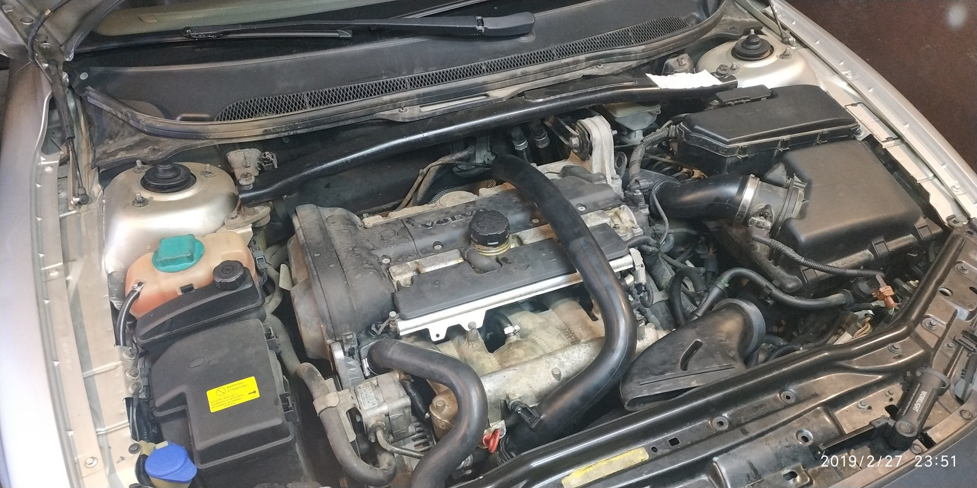

Машинка. вот такая заехала)
Собственно всё на фото.

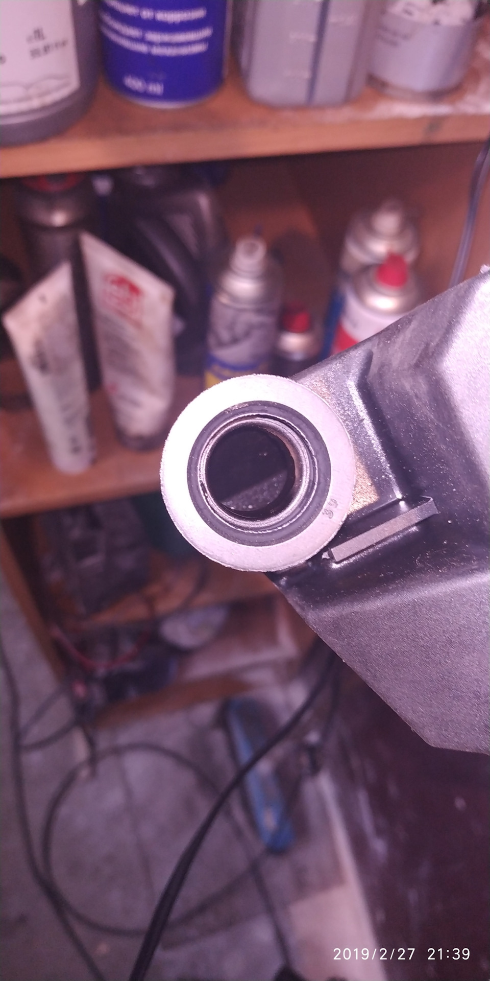

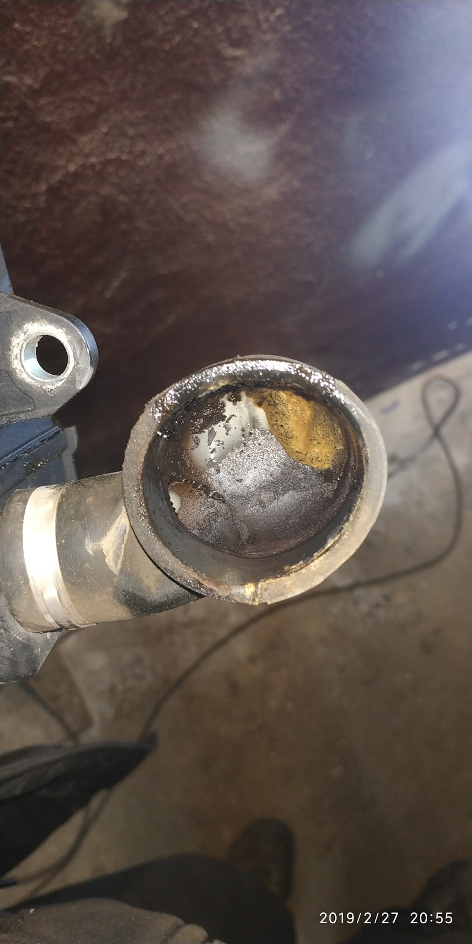

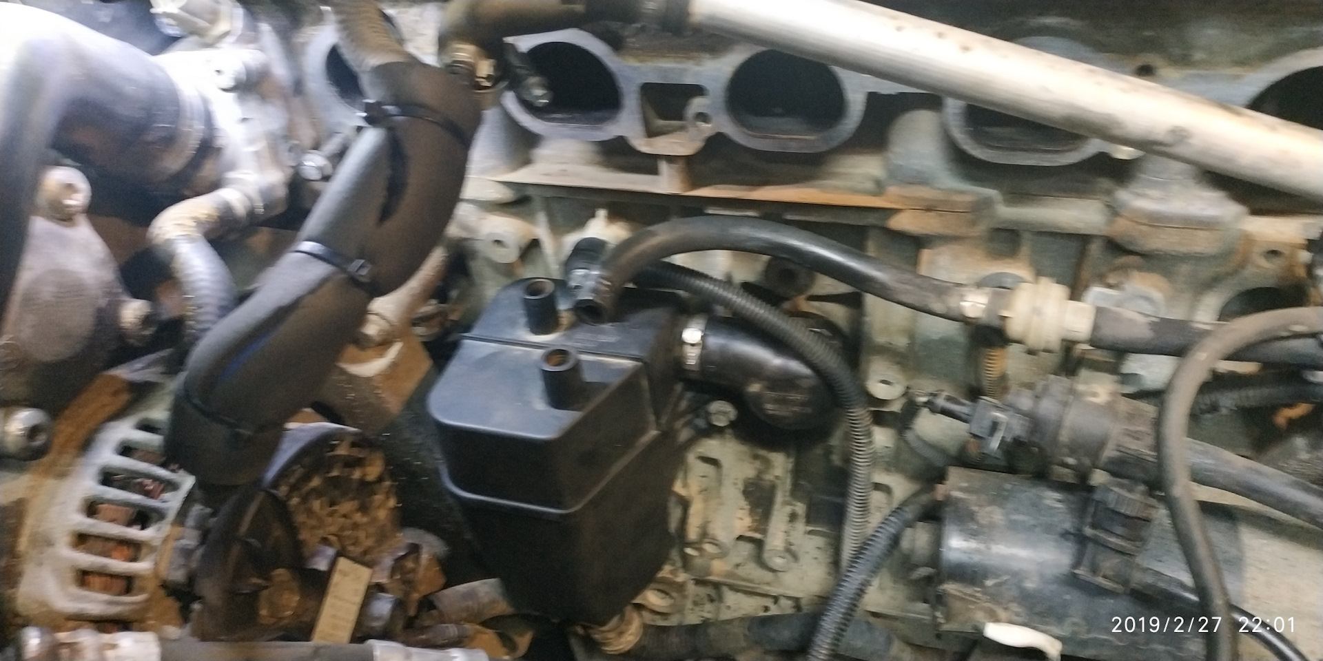

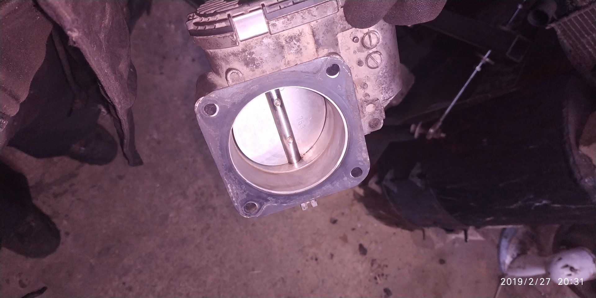

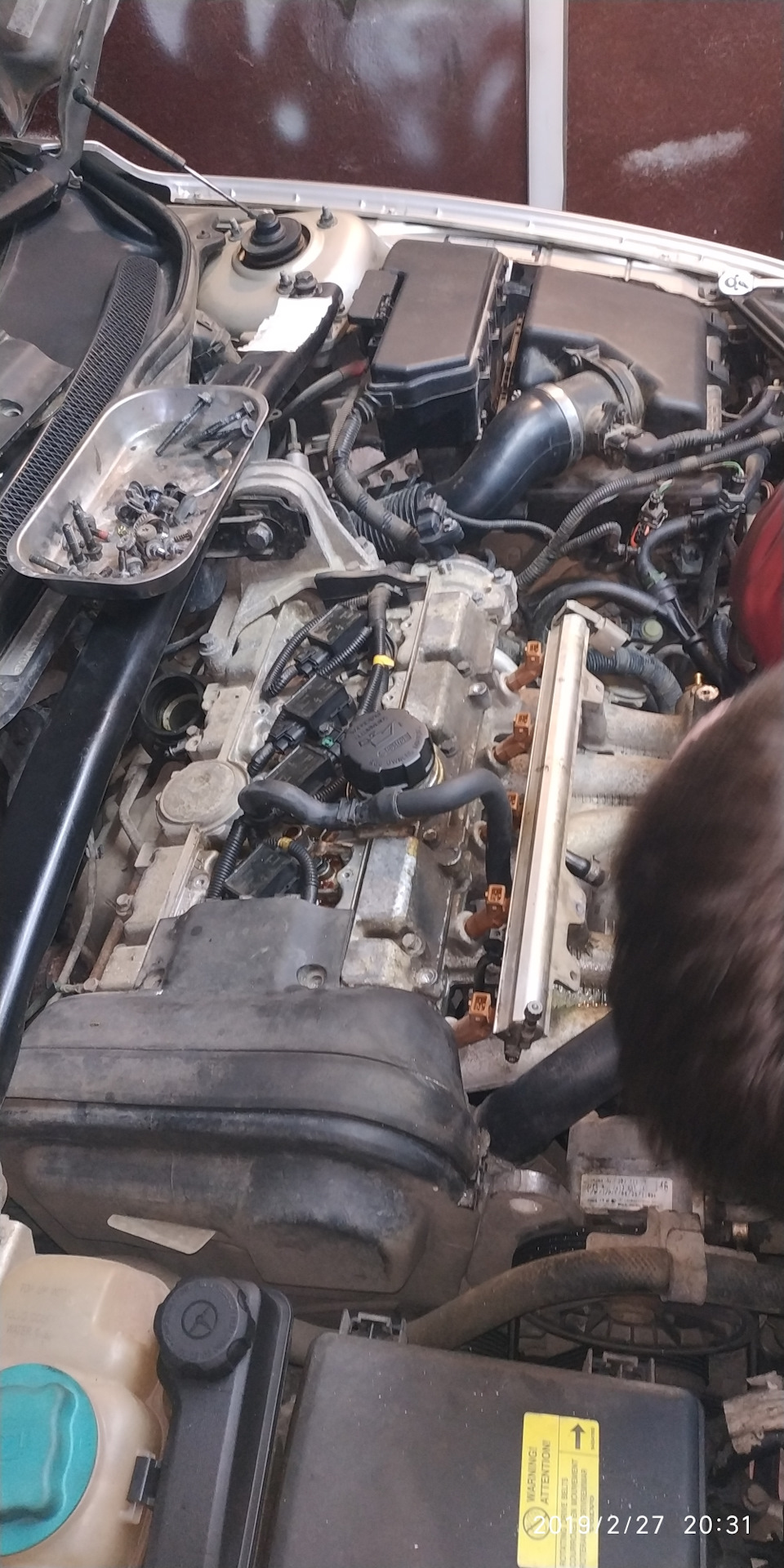

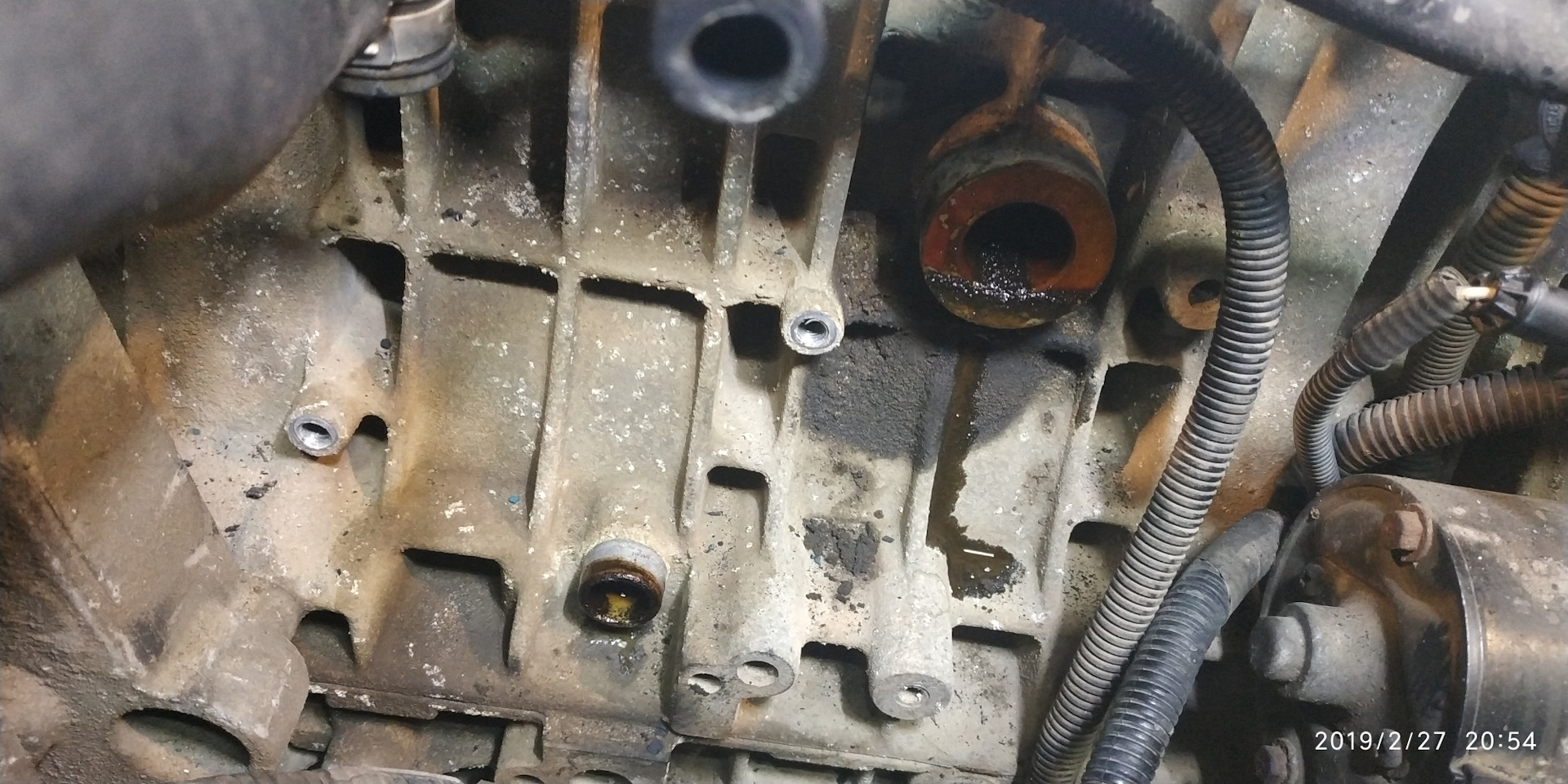

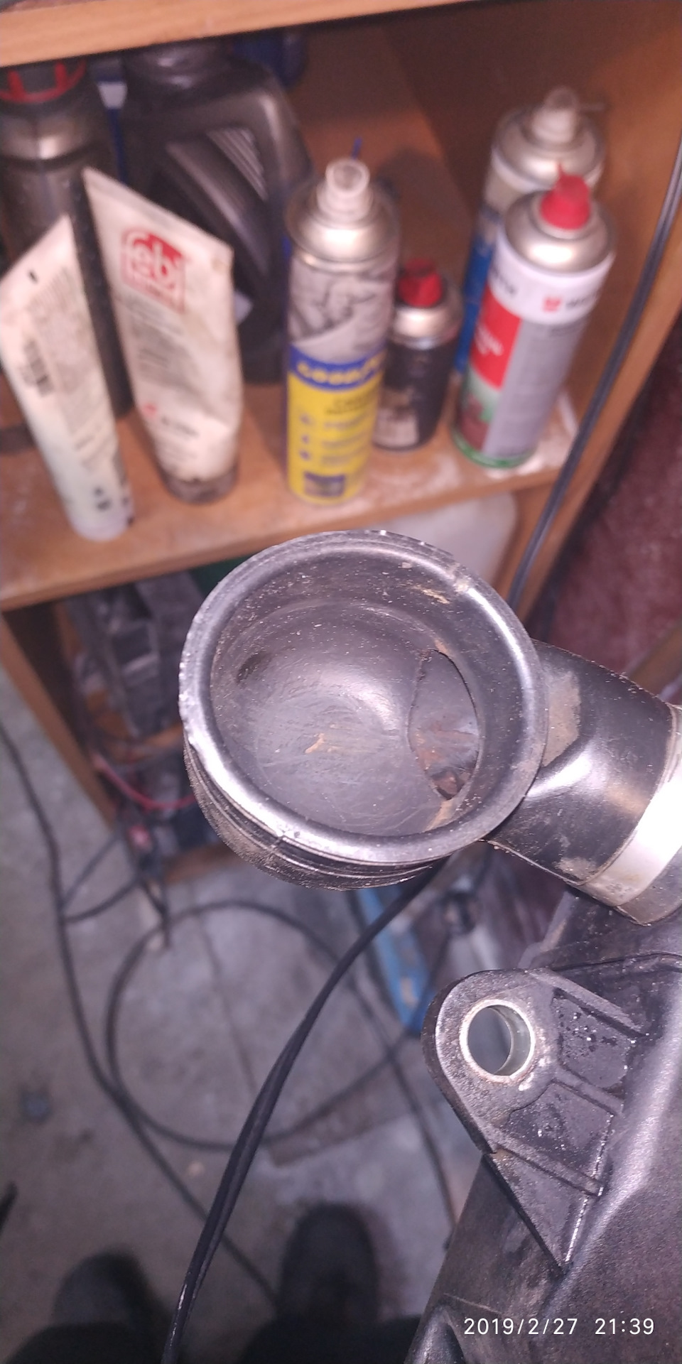

Дымела на холостом из-за задубевшего мелкого шланг, который к коллектору
Заменил силиконом, на пару лет думаю хватит. Или десятилетий парочку…

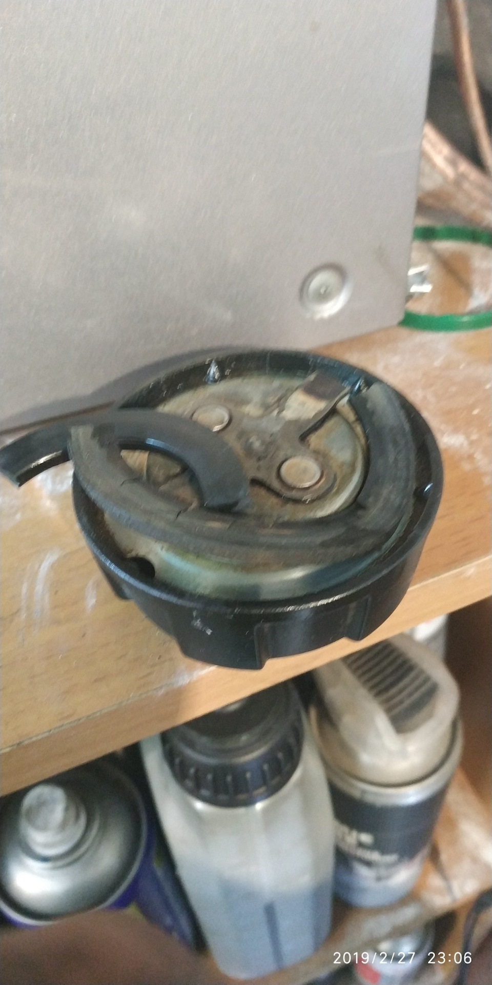

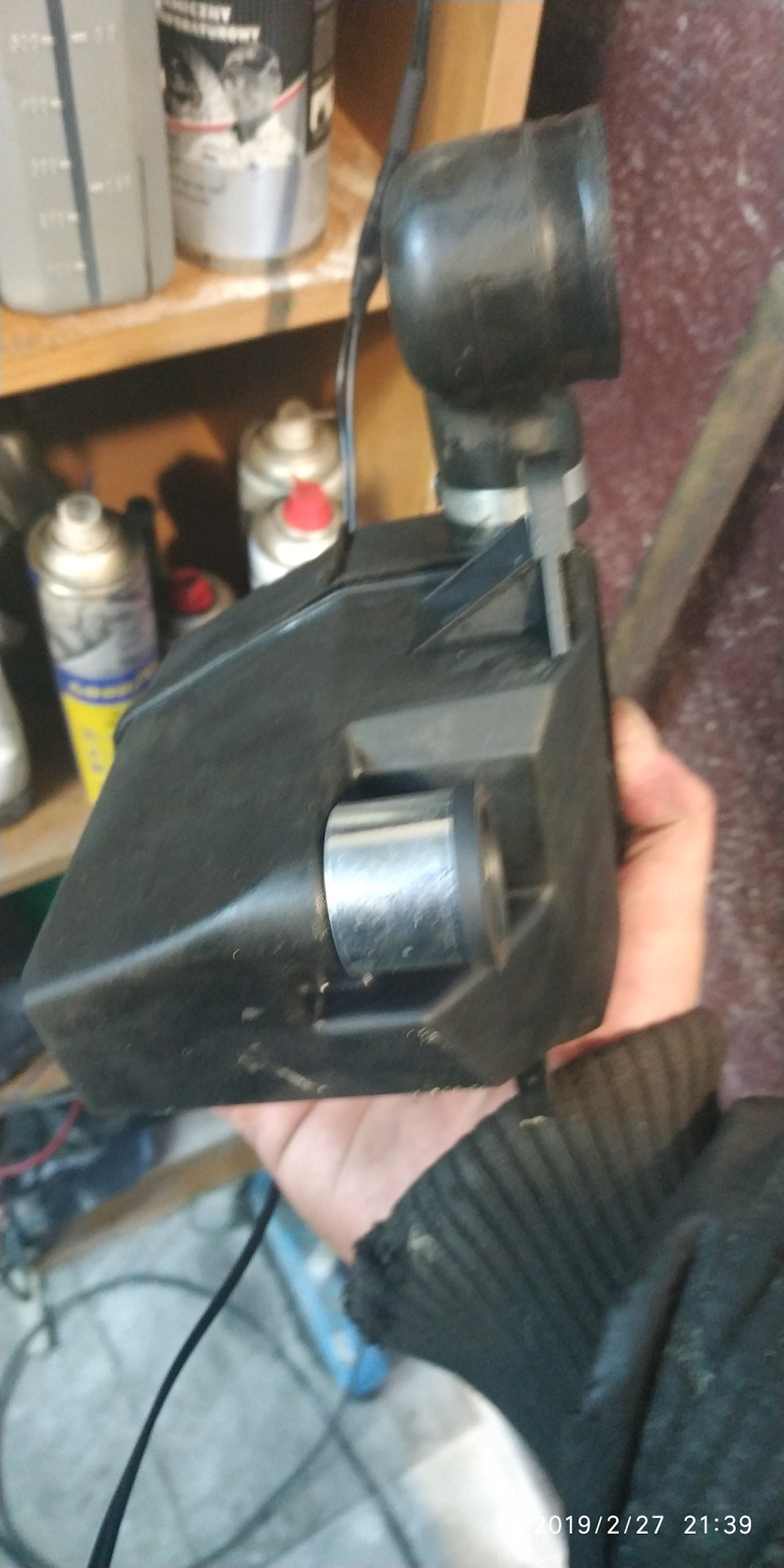

Бачок в принципе живой, вымыл его добротной химией.

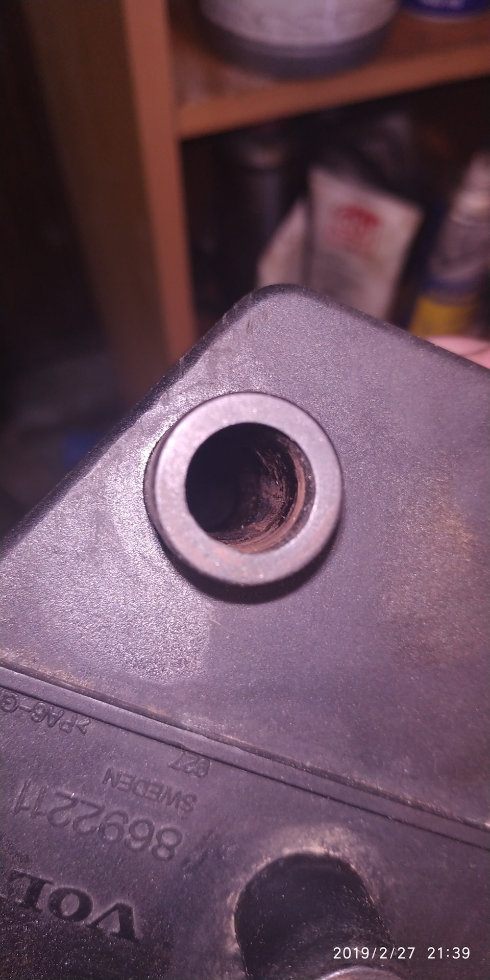

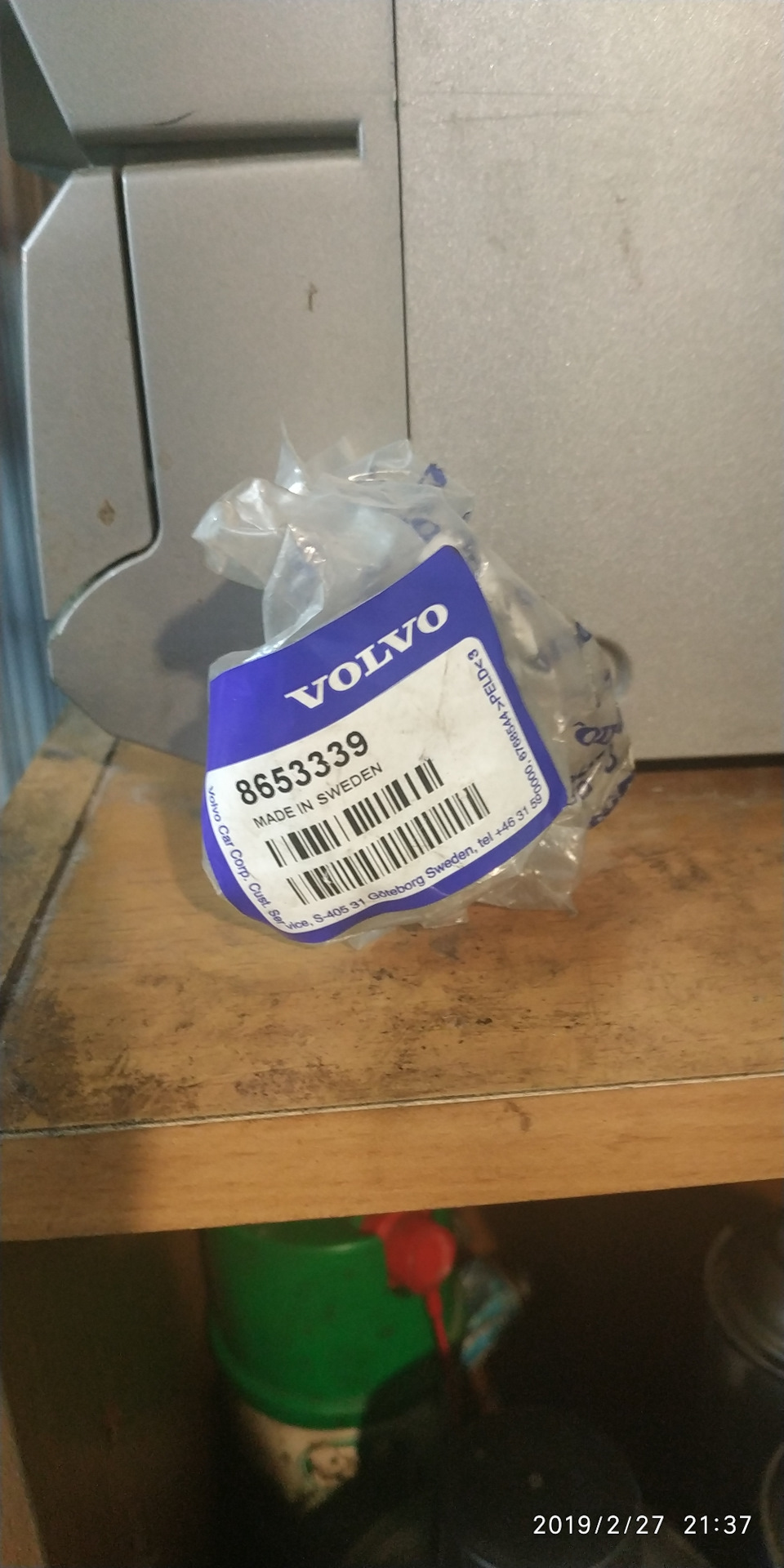

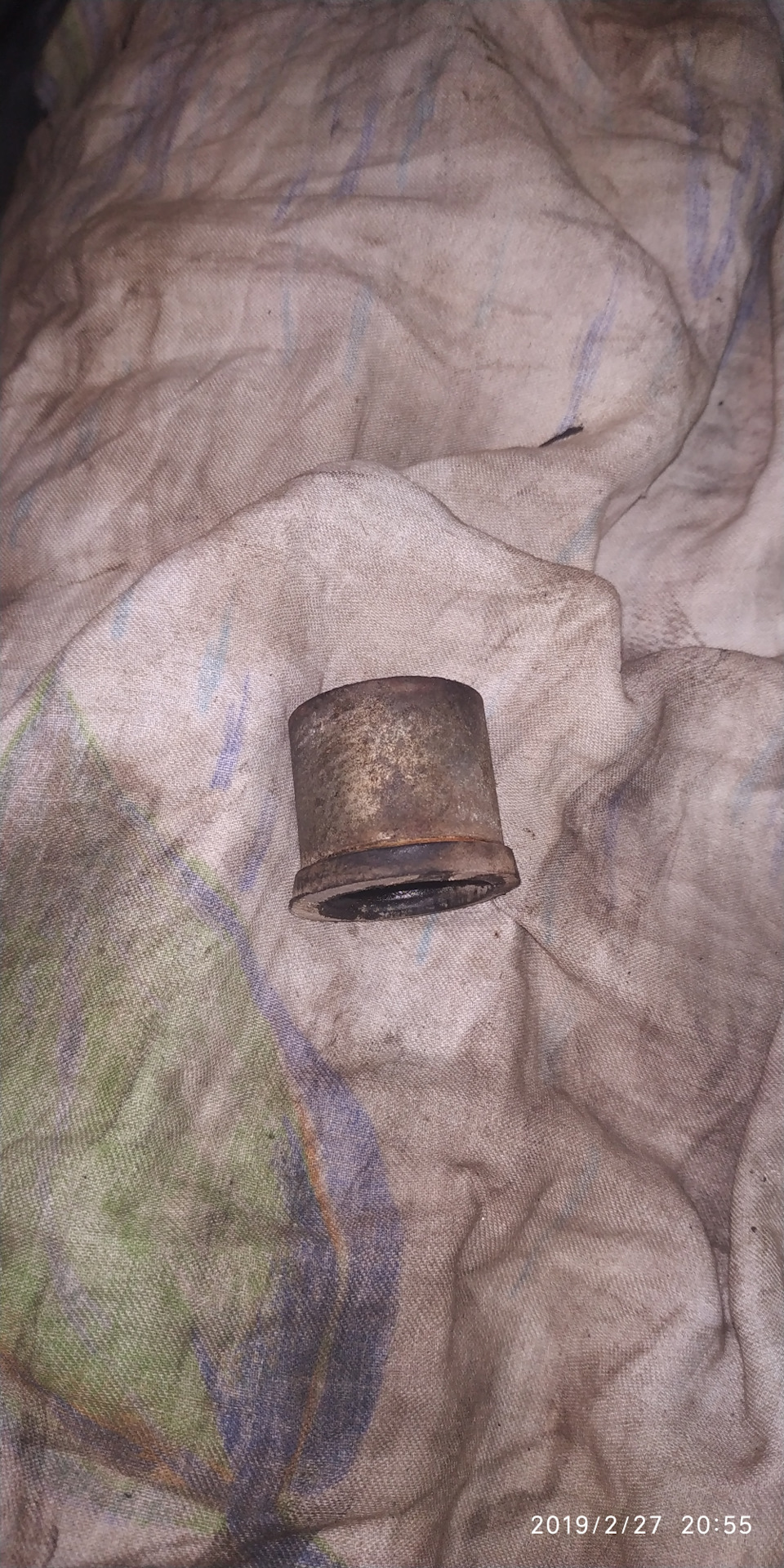

Заменили втулочку, каким то чудом была у меня запасная.
На данном этапе она не дымит на холостом… Вкг работает исправно.
Но, в связи с пробегом- думаю колечки подустали… Газиков поболее… Ну и мск скоро под замену, чуть подтекают.

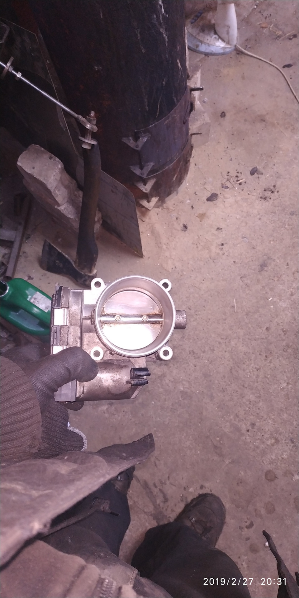

Дроччель помыли- почистили от каки.
Всем спасибо)

тоже предстоит лезть туда-бачок заменить хочу и дроссель помыть…
бачок мыли, меняли трубку-тройник, снимали поддон, канал чистили…
но как там сделали-не видел, наткнулся пока лишь на отсутствие хомута-о чем писал уже

Слив в поддон не забит был, чистили ?
Неа, норм
Слушай, а диаметр внутрений, этого тонкого силиконового шланга, который поменял какой? При замене масла, хочу тоже почистить, боюсь сломается. Хотелось бы подготовиться заранее.
Ты там отверстие видел ? Что с бачка вкг? 3 мм край наверное. Силикон 4 поставил
Спс
Вот у мя 850 тоже дымит на холостом, я все грешу на турбину…
Кольцам жопа
Ну она как поработает мин 15 на холостом, то синий дым, а потом норма и патрубок на турбулентности в масле. Всё-таки кольца?
Да, через вкг сосет. Скинь вкг, заткни на патрубке и проверь . Вкг в атмосферу просто, а патрубок заткнуть на трубе, ну подача, где подогрев
Ну я уже знаю результат. Ибо у мя со щупа парит 🤦♀️
Кольца . Сколько жрет ? Масла
Литр на 2000т ну я активно езжу
