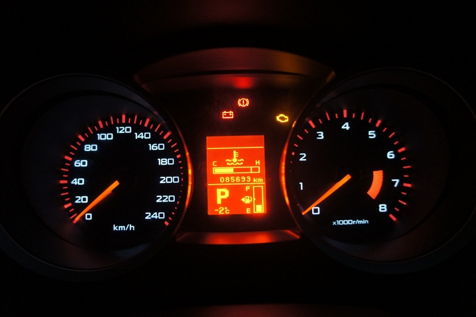

Приобрел Lancer X дорестайл, он имел дисковую штатную магнитолу с FM, даже AUX разъема
нет.
Решил, что надо устанавливать ГУ на Android. А к нему, думаю и ELM 327 адаптер прикуплю,
который будет присоединяться по Bluetooth к ГУ.
Что я хотел получить от OBDII сканера:
— при загорании сигнальной лампы системы управления двигателем, расшифровать/сбросить
ошибки
— иметь возможность установки пробега до прохождения ТО, напоминания о необходимости
проведения технического обслуживания (штатный информационный дисплей в приборной
панели позволяет установить пробег/временной интервал со значениями которые мне
подходят)
— отображать температуру ОЖ цифрой поверх всех программ (штатный информационный
дисплей в приборной панели отображает температуру нелепой полоской, а пиксельным
прецизионным глазомером я не обладаю)

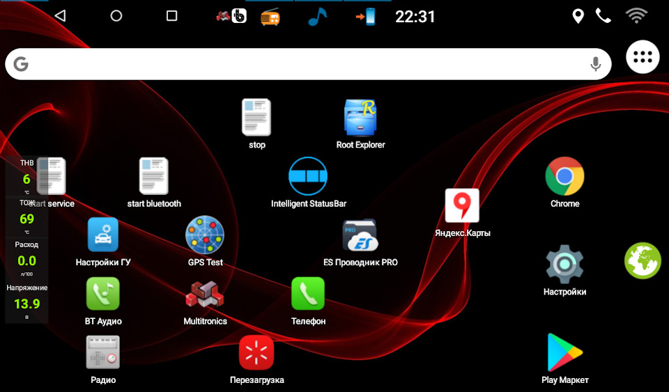

Заказываю с aliexpress.com ГУ (платформа Allwinner T3 Quad Core 1.2GHz (модель K2001M)), интегрирую его, взамен штатного и начинаю разбираться с особенностями прошивки из коробки. Понимаю что как обычно, нужен root-доступ и Xposed. Нахожу прошивку K2001(M) MOD 2018 Android 6 | 1024x600 от ув.jp2008 и устанавливаю, затем Xposed. Головное устройство пригодно к использованию.
Заказываю Multitronics MPC-800, устанавливаю, подключаю к ODBII, устанавливаю на смартфон приложение Multitronics, сопрягаю по Bluetooth и настраиваю МК. На этом этапе особых сложностей не возникло, система работает.
Удаляю сопряжение MPC-800 с Android смартфоном и перехожу к сопряжению MPC-800 с ГУ. И тут не всё так просто. Мне повезло, что Bluetooth имя МК из коробки было ODBMultitronics, штатная утилита ГУ для спаривания OBDII адаптеров под названием "OBDConnect" выполняет фильтрацию по имени Bluetooth, и требует чтобы оно содержало в начале 3 буквы "OBD" иначе не будет распознано как поддерживающее профиль SPP (Serial Port Profile). На сколько я знаю, прежде MPC-800 имел Bluetooth имя из коробки Dual-SPP, и зная об этой проблеме, Multitronics разработали приложение для Android которое позволяет изменять имя на OBDMultitronics либо OBDII, а также на ранних МК еще требовалась подпайка перемычки. На моём МК BT-имя можно менять без разборки и пайки.
И так, сопряжение между ГУ и МК создано. Устанавливаю приложение Multitronics, иду в его Настройки → Настройки Bluetooth → Приложению требуется включить Bluetooth на устройстве. → Разрешить → Включение Bluetooth…
На этом этапе что-то в жизни пошло не так… Дальше меня ждали 2 месяца проб и ошибок.
Краткая выдержка важных фактов:
— Bluetooth на ГУ включен всегда, дополнительно включить его нельзя
— При уходе в сон, тасккилер закрывает все пользовательские приложения и службы работающие в фоне, однако существует возможность запретить выгрузку определенных приложений, настраивается в конфигурационном файле
— При использовании ГУ как Handsfree, во время звонка, связь по SPP разрывается
Начинаем борьбу. Первое что я понял, приложение Multitronics пытается получить состояние Bluetooth-модуля, включен он или нет. Но упоротая прошивка и драйвер на BC8, не отвечают на стандартный запрос приложения. Что же, я решил попробовать выполнить системный вызов на включение Bluetooth-адаптера
service call bluetooth_manager 6
в надежде, что система ответит Broadcast оповещением что Bluetooth-адаптер включен, для всех слушателей, и это сработало приложение Multitronics приняло это сообщение и чудо случилось, появился заветный MassgeBox от Multitronics "Подключено к OBDII", связь ГУ и МК установлена, параметры отображаются.

А теперь по шагам, что же нужно сделать что MPC-800 подключить к ГУ на платформе Allwinner T3 Quad Core 1.2GHz (модель K2001M):
1. Установить прошивку K2001(M) MOD 2018 Android 6 | 1024x600 от ув.jp2008
2. Установить приложение Multitronics
3. Выполнить сопряжение ГУ и бортового компьютера по Bluetooth
4. Установить приложение пустышку под названием "1"
5. Добавить в Автозапуск приложение под названием "1"
6. Установить BusyBox, из него нужен только pidof
7. Создать путь /system/su.d (Root Explorer в помощь)
8. Скачать файл скрипта mpc.sh и скопировать его в /system/su.d
9. Выставить разрешение на файл 0777, rwxrwxrwx
10. Перезагрузить ГУ.
