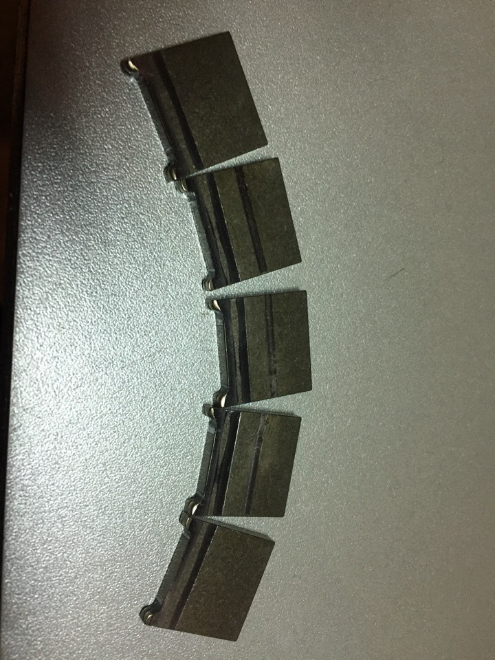

Приехал к нам Тигуан с проблемой сильно дизелящего звука с двигателя

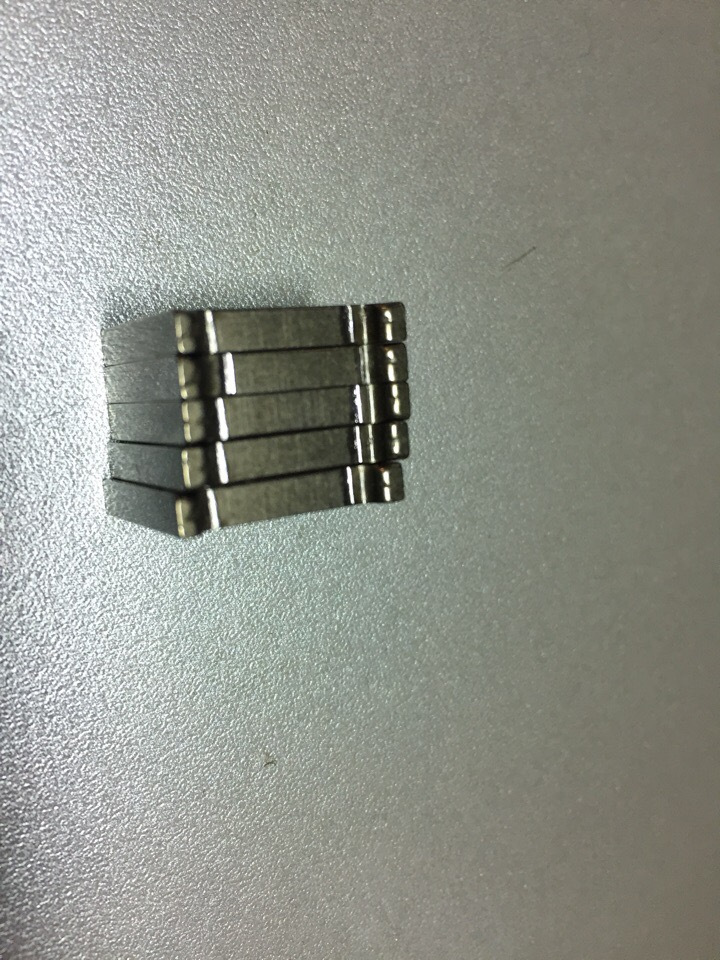

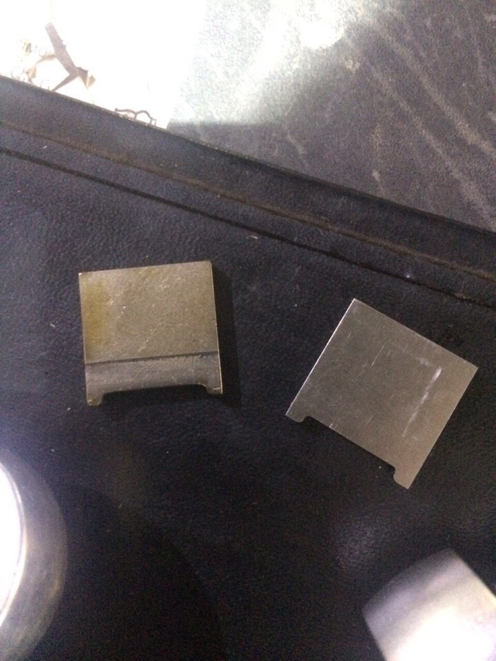

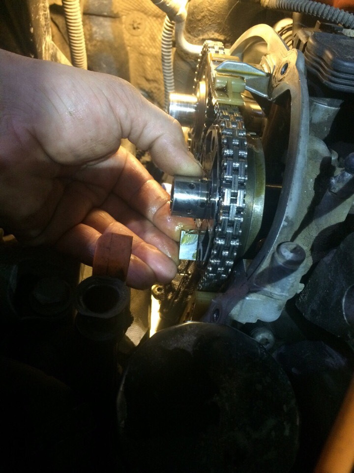

Заменили Лопатки фазорегулятора звук пропал мотор стал работать очень тихо
По каталогу фозорегулятор меняется в сборе с распредвалом и стоит в районе 30 т р. Нашли решение по дешевле замена лопаток под ключ 6000₽
