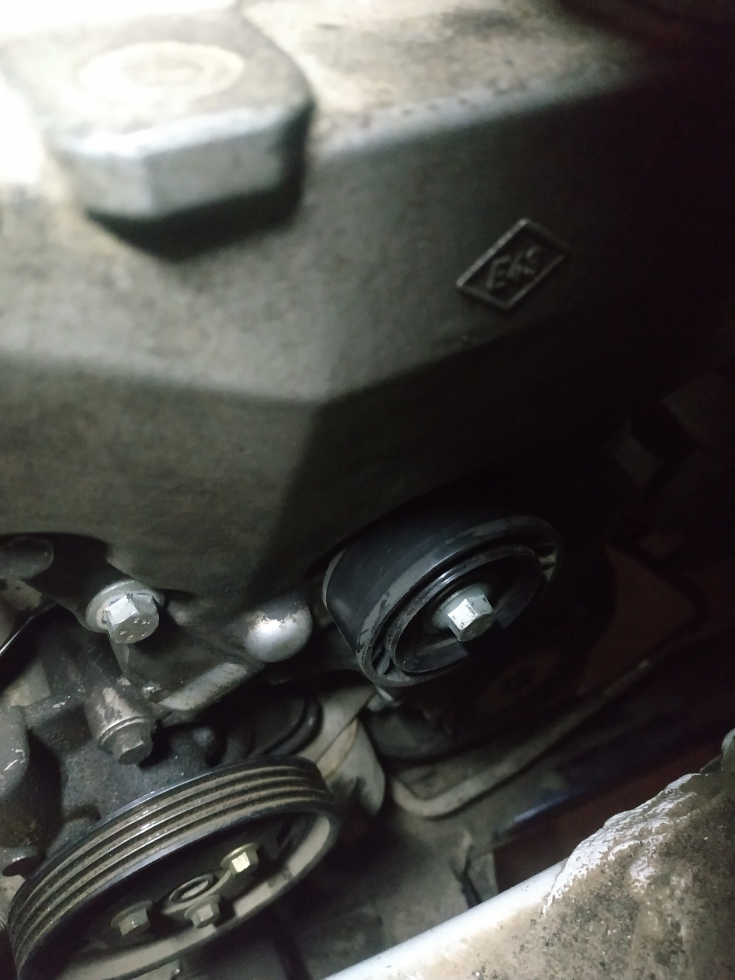

Далее — поддеваем отверткой или другим острым предметом колпачек на натяжном и паразитном ролике и снимем их. Натяжной ролик у французов — хитрый. Нужен будет ТОРХ 45 (вроде бы) и ключ на 21 (могу ошибаться снимали давненько) ключом держим а ТОРХом попускаем болт против часовой стрелки. После того, как болт сорвали немного попустили, рожковым ключом против часовой стрелки снимаем натяжку с сервисного ремня.
Снимаем один этот и ремень. Второй ремень снимается и ставится нахрапом. (можно конечно и откручивать кронштейн крепления генератора и снимать все по правильному, но ремень нормально снимется и так. (Вставляем отвертку или монтажку и крутим колесо, и таким образом скидываем ремень генератора)

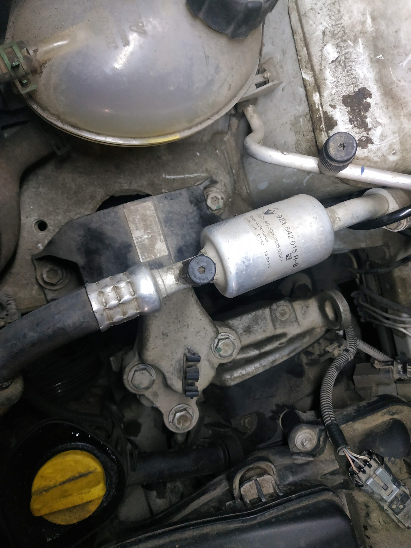

Далее снимаем правую подушку ДВС. Откручивается она легко. Доступ к болтам удобный, всего их 5 штук.

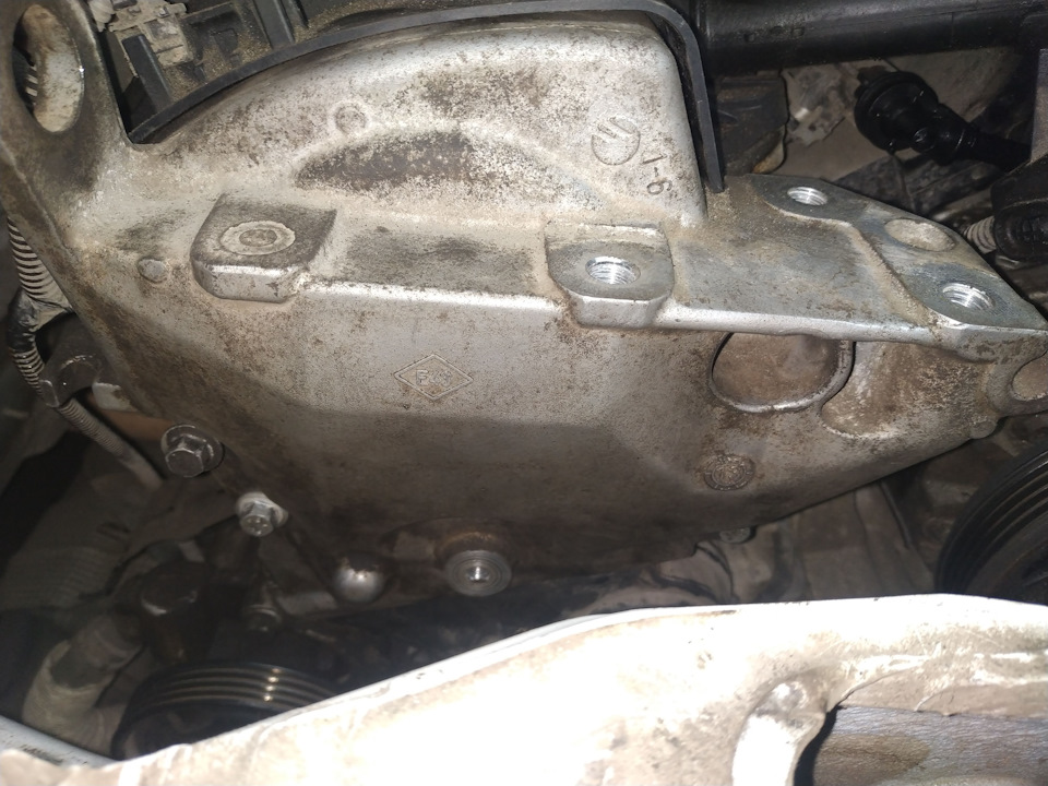

Дальше откручиваем 4-ре болта крепления алюминиевой крышки.

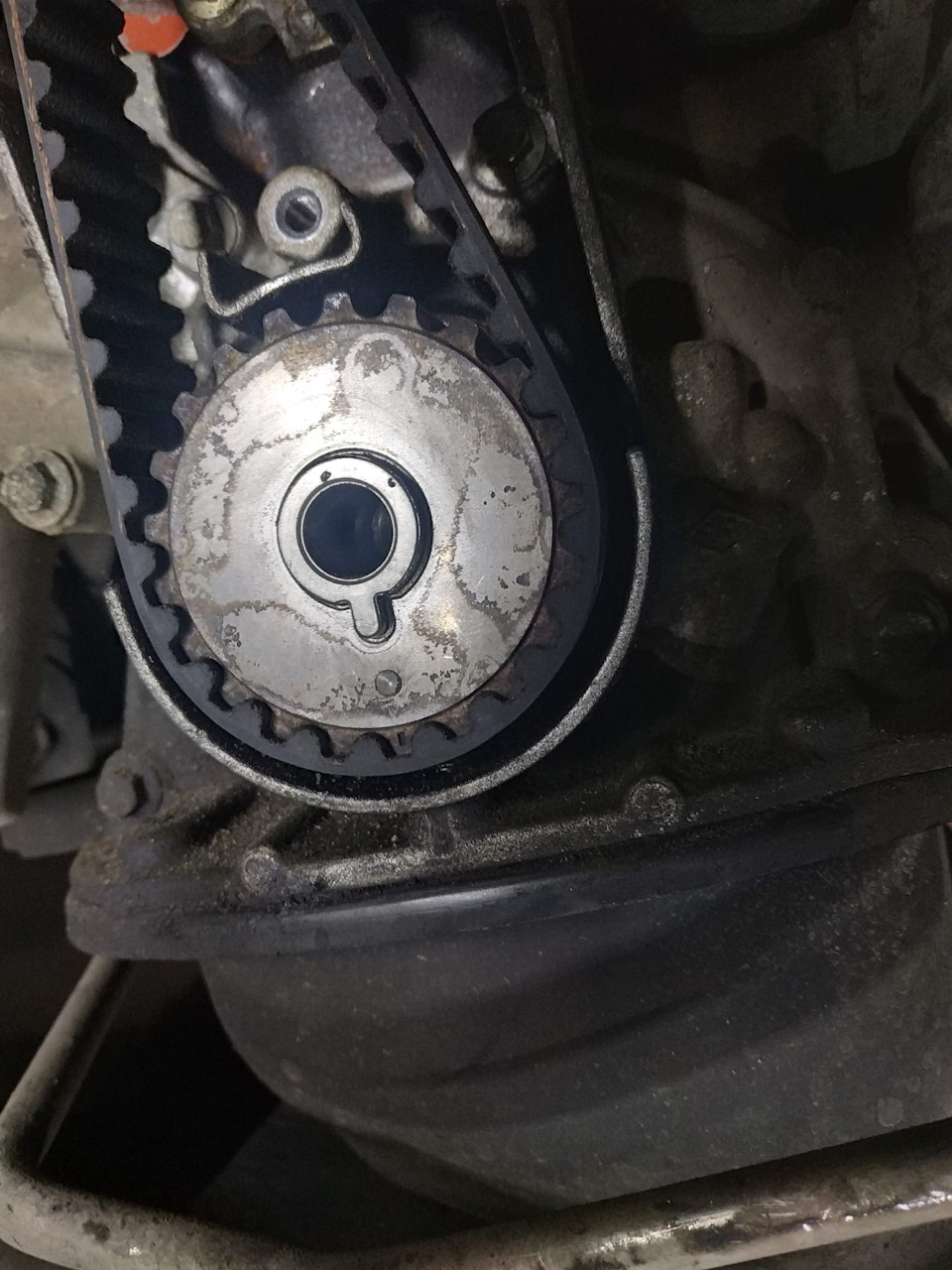

Дальше шестигранником проворачиваем натяжной ролик против часовой стрелки и снимаем натяжение с ремня ГРМ.
К сожалению фото не делал, но расскажу на словах. Если Вы будете менять натяжной ролик ремня ГРМ на данном автомобиле, то учтите, что есть два варианта установки натяжного ролика. Вам нужно верхнее положение установки натяжного ролика, в противном случае Вы не сможете поставить обратно алюминиевую крышку. Мой Вам совет: Сначала поставьте натяжной ролик, потом проверьте, садится ли алюминиевая крышка на место, если нет, то нужно переставить натяжной ролик на другое посадочное место и еще раз прикинуть, садится ли крышка. Сборка соответственно в обратном порядке.
