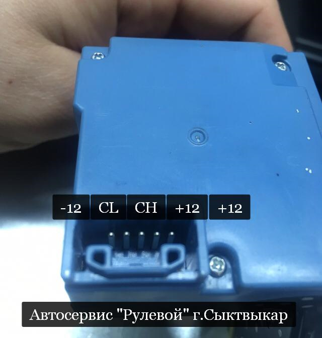

Теперь датчик у вас в руках. Прилагаю распиновку контактов, нам предстоит включить и проверить датчик после ремонта прямо на столе, так как машины рядом может не оказаться.

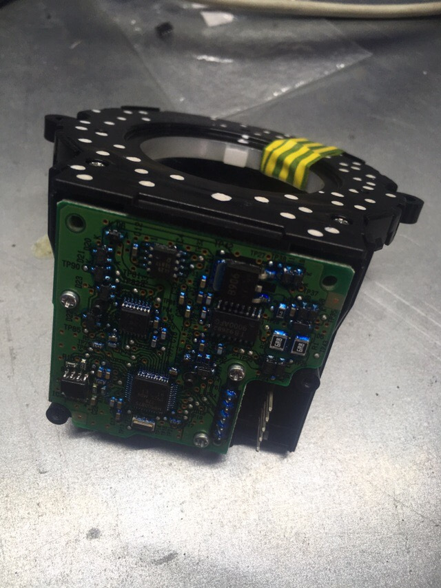

Сильно разбирать датчик не следует, нам всего лишь нужно добраться до платы. Особенно не рекомендую снимать шестерни и выковыривать из них магниты, так как это добавит вам проблем.

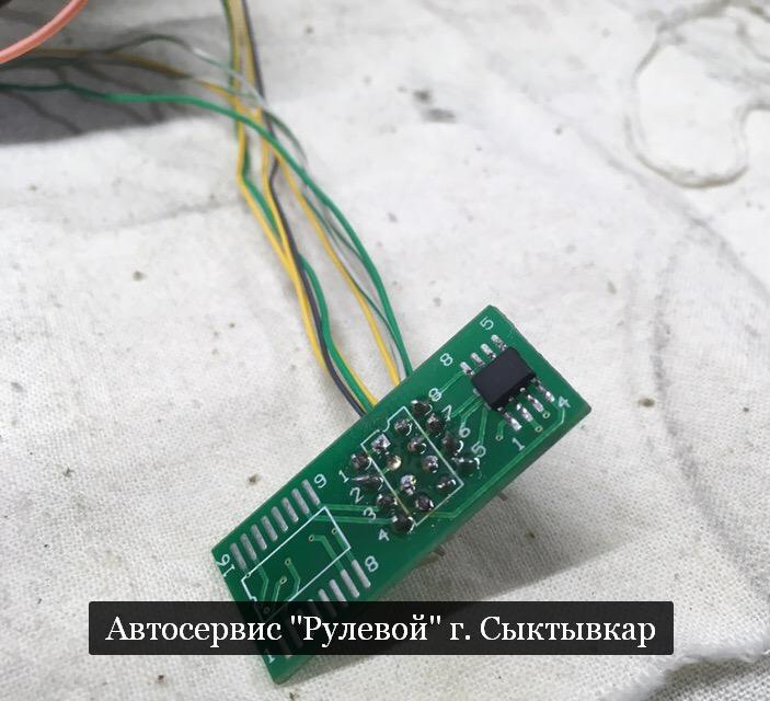

Как только добрались до платы найдите память eeprom. С ней нам и предстоит работать. Дело в том, что ошибка датчика прописывается в содержимом этой памяти. Нам нужно будет прочесть содержимое и удались сведения об ошибке.

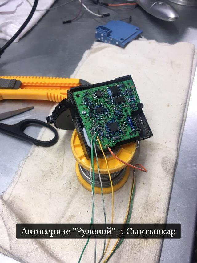

Для того, чтобы постоянно не выпаивать и не впаивать память на датчик, я вынес ее в сторонку на проводах. Бывалые инженеры не рекомендуют делать провода длинными, так как это может привести к ошибкам при программировании.
Теперь подключаем память к программатору. Я использовал дешевый программатор с алиэкспресса CH341A. Он отлично справился со своей задачей.

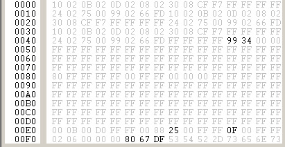

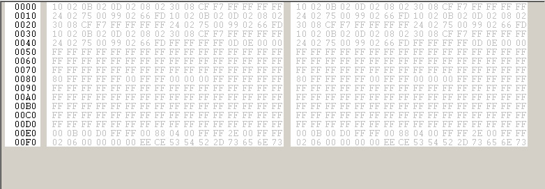

Считываем дамп и смотрим где там ошибка. Дамп выглядит как таблица с шестнацатиричными числами.
Прямо предвижу вопрос — WTF?! Что это за шифрограмма и что там нужно править?!
Теперь самое важное — что именно править в этой таблице? Для того, чтобы понять в каких ячейках прописывается ошибка, желательно иметь дампы от подобных датчиков «до и после» ремонта. Учтите, что править следует именно родной дамп, а не заливать левый. У меня не было образца «здорового» дампа и я заплатил акуле-капиталисту из другого города 1000р. за правку содержимого моего датчика. Сравнил дампы, сделал некоторые выводы.
Забегая вперед, скажу, что акула-капиталист сделал свою работу на отлично и датчик включился. Я тут же взял второй перекрученный датчик, который был в запасе и поправил его дамп. Для верности, чтобы проверить свой навык, я снова заплатил акуле-капиталисту 1000р. за правку второго дампа. Присланный им дамп и моя версия совпали. Обучение правке дампов обошлось в 2000р. Profit.

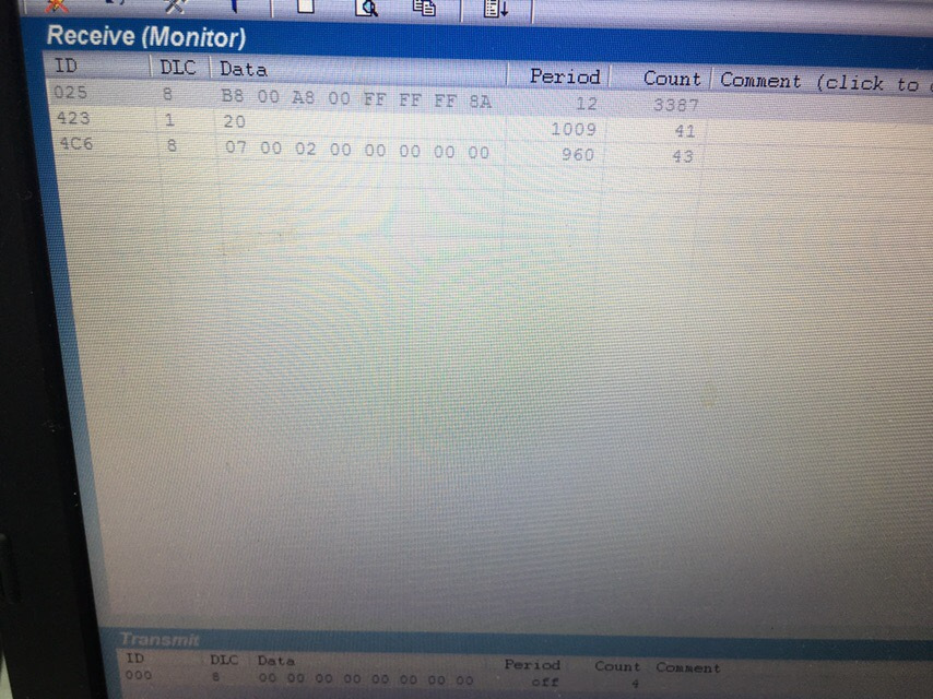

Делать это будем при помощи старого-доброго КанХаккера. Высавьте шестерню датчика в нулевое положение (у шестерни есть толстый и тонкий зубцы, которые цепляются за шлейф SRS, ориентируйтесь по ним). Подключите к датчику провода согласно распиновке. В настройках канхакера установите скорость 500кб и подключитесь к устройству. Подайте питание на датчик с залитым правленым дампом. От датчика по кан шине побегут пакеты, верхняя строка это и есть угол, который показывает датчик (ID 025).
Если при лёгком вращении датчика, у вас меняются показания первой строки — вы на правильном пути. Если показания не меняются — вы где то допустили ошибку. Главная задача сделать так, чтобы датчик без ошибок провернулся на два оборота от нуля в каждую сторону. Если он так делает и не валится в аварию, его можно готовить к установке.
