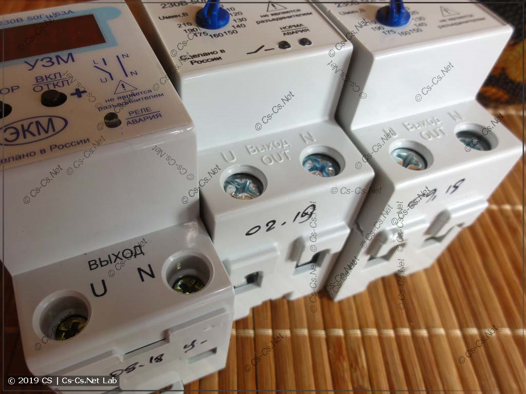

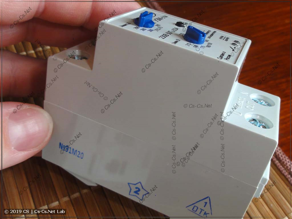

Итак, что мы имеем? На фотке ниже показаны три из четырёх видов УЗМок за 2018 год. Слева — то, что было всегда: самая рабочая версия УЗМки (только один раз была хреновая партия конденсаторов, которые теряли ёмкость и УЗМки глючило). Дальше идёт УЗМ-50ц (про него мы тоже поговорим), потом — самая ХРЕНОВАЯ партия УЗМок, а справа — самая новая, где все глюки поправлены.
И вот ещё, отдельным фото, один из промежуточных вариантов. Он сдыхает с небольшой вероятностью.
Подбиваю инфу в список, основываясь на статистике знакомых поставщиков, фотках и видео из Сети:
УЗМ, у которой один светодиод сверху, второй снизу — обычная и нормальная. Была до начала 2018 года, пока Меандр не начал выполнять обещаемое на выставке — про обновление УЗМок, корпусов и контактов.
УЗМ, у которой два светодиода вертикально сверху — самая глючная! Они мрут мухами и ваша помрёт с вероятностью в 50%! Это лето 2018 года.
Эти УЗМки я вам сразу поменяю (у меня они, судя по фоткам, только в двух щитах — очень повезло)!
УЗМ, у которой два светодиода вертикально снизу — очередной промежуточный вариант. Мрут они с небольшой вероятностью и не все сразу.
Эти УЗМки я буду вам менять по факту: если сдохнет — то сразу отдаю новую!
УЗМ, у которой два светодиода горизонтально снизу — самая новая версия, вроде как свободная от издыханий.
Вы, блин, не запутались? Это на какой-то сюр похоже. Или на истерику дизайнера! Светодиоды бегают по корпусу УЗМки во все стороны. А ведь это что? Это то, про что я говорил в постах о Меандре раньше: дизайн корпусов, выпуск печатных плат, маска для нанесения надписей… Значится, выходит что Меандр вместо того чтобы забраковать глючные печатные платы, решил всё равно распродать их в каких-то версиях УЗМок, а потом начать шлёпать УЗМки с новыми печатными платами? Ну ведь если за прошлый год УЗМка сменилась аж ТРИ раза — значит это ж не просто так было?

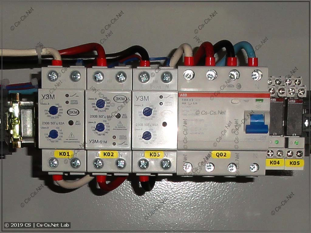

Вот они — глючные УЗМки в моём щите в Победу-2! Ща, допишу посты про УЗМ и НоваТек — и буду распределять свой запас новых УЗМок (купил за свой счёт коробку в 12 штук) на своих заказчиков: кому срочно меняем, а кому оставляем про запас.
А вот фотка моего заказчика из РадиоЦентра, который попросил докупить ему УЗМок в квартиру (прям в этажный их поставить) и прислал фотку от местного электрика: на входе УЗМки фаза есть, а УЗМка дохлая. Причём из той партии, где (официально от Меандра) брака нету.

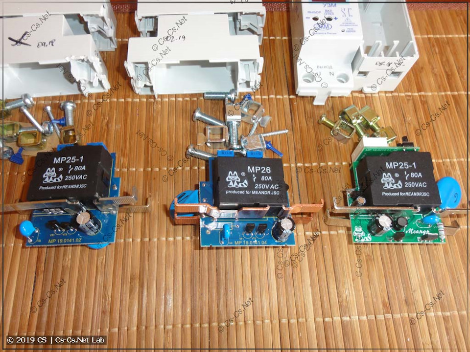

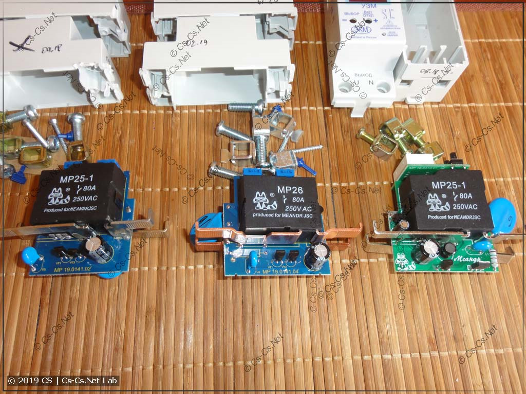

3. Развинчиваем дохлую УЗМку 2018 года (сентябрь).
Теперь немного поиграем в патан и посмотрим, чего у этих УЗМок внутри. Тут хорошо бы, если бы со мной связался Ksiman — я хочу ему на растерзание все эти УЗМки отослать, потому что он — электронщик, а я от всего этого отстал, а про работу транзисторов вообще ничего не знал никогда. Ориентироваться будем на обзор «старой» УЗМки, который с разрешения Ksiman’а скопирован у меня на блог: Ksiman: Обзор Меандр УЗМ-51м.

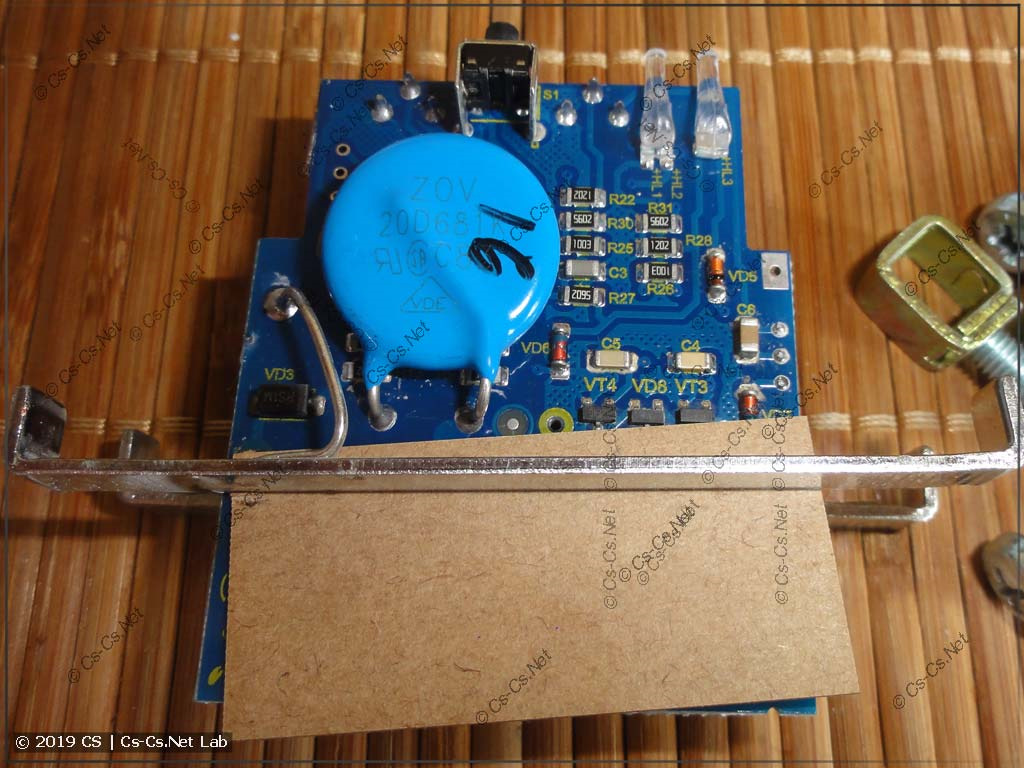

Итак, первая тушка — это УЗМ-51м глючной партии (два светодиода вертикально сверху) от сентября 2018. Выделил специально, потому что Меандр потом начал заявлять о том, что глючная (бракованная) партия УЗМок только с июля по август (в конце поста будут скриншоты). Хрен! Народ тащит и тащит глючные УЗМки на обмен!

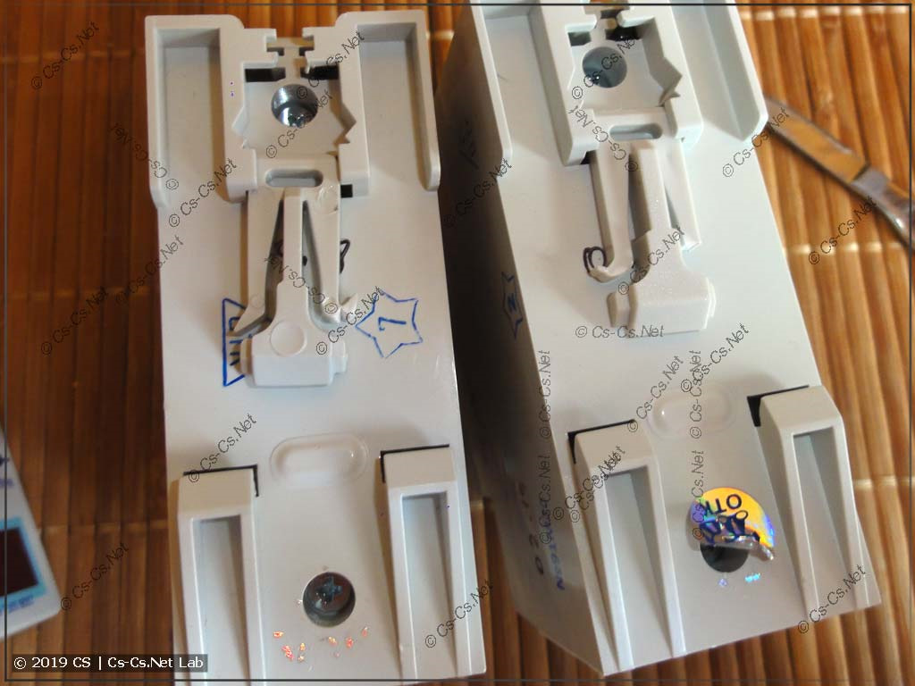

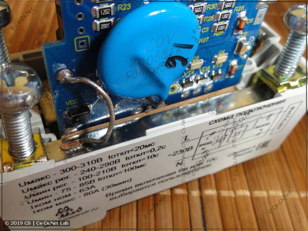

Новый корпус УЗМок теперь держится на двух винтах. Один винт находится под защёлкой, а второй — под наклейкой ОТК. Сначала я по старой привычке пытался ломать корпус (раньше его супер-клеем клеили). Теперь с этим проще: УЗМку можно нормально разобрать, а потом собрать.
Выкручиваем винты и корпус разделяется на две половинки.

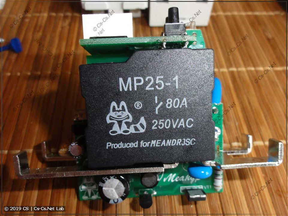

Этот экземпляр УЗМки я купил у одного из поставщиков дохлым из возврата специально на тесты. Внутри мы видим следы окислов: может быть эта УЗМка работала где-то на улице или в щите в гараже в повышенной влажности? А может быть это следы заводского брака?

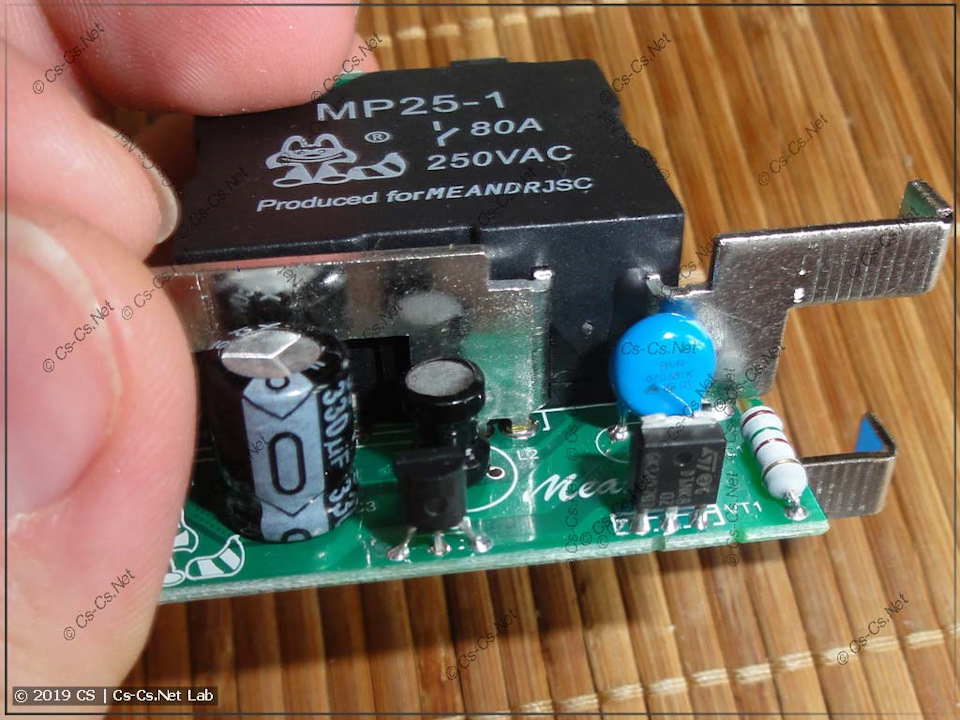

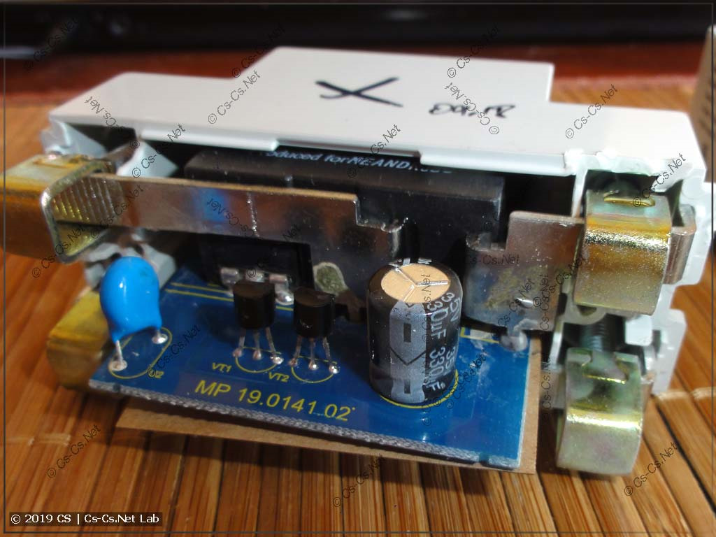

Силовое реле осталось таким же, как и много лет назад. Всё без изменений, и реле на 80А. Обычно китайцы выпускают такие реле с гибкими выводами, а Меандр заказывает для себя реле с жёсткими выводами. Снизу находится блок питания, схема которого не менялась (визуально) с обзора УЗМок от Ksiman’а: два транзистора и стабилизатор.
А теперь — забавное. Чтобы контакт нуля не коротил с платой, они прокладывают внутрь кусочек электрокартона для изоляции. В будущей модификации УЗМки (у которой светодиоды снизу) они от этого картона избавились.
Вот так вот этот картон изолирует нулевой контакт внутри корпуса. П***** какой-то:
Снова и снова задам тот же извечный вопрос: куда, вы, мля, спешите? Почему у НоваТек (забегая вперёд) тестирование и прогон устройства на стендах — это 90% времени его разработки и выпуска? Почему у вас за год УЗМка три раза поменялась? Я могу найти одно противное объяснение: что кому-то не хотелось выкидывать промежуточные партии деталей и их пустили в такие вот модификации УЗМок.

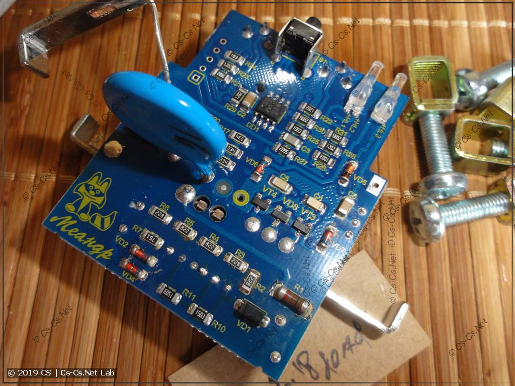

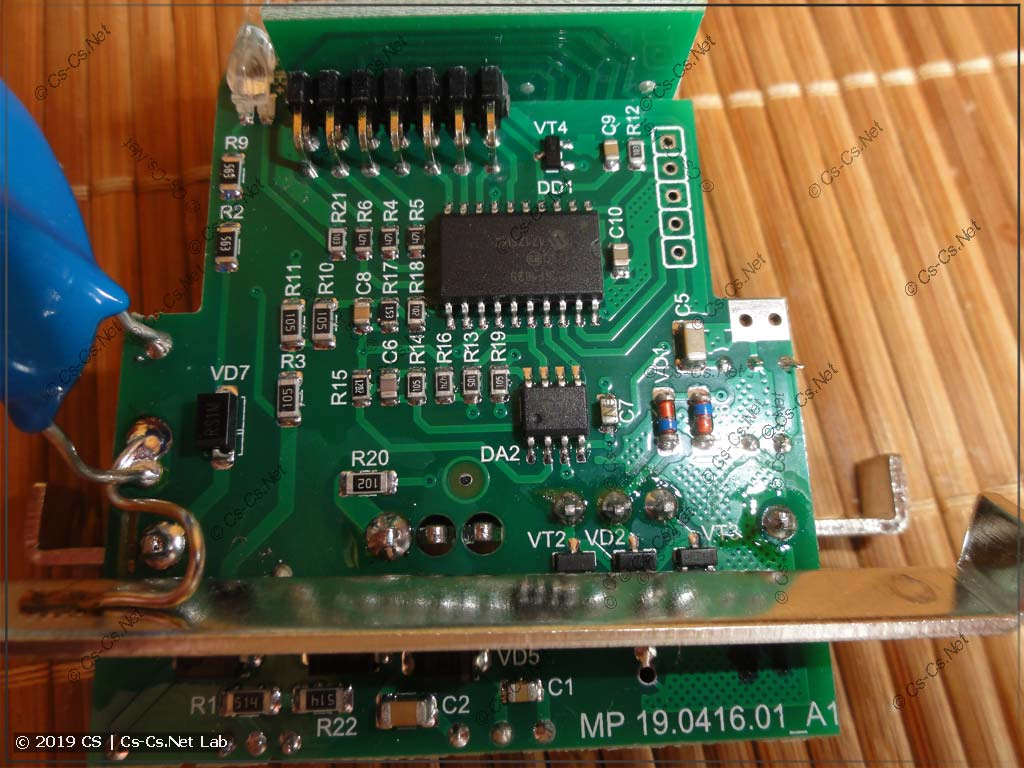

А вот и другая сторона платы. Тут мы видим всё тот же PIC-контроллер, какой и был — PIC 12F683. Блин! Вот Меандр тогда СТОЛЬКО всего говорил про МДшки и смену поколения железа! Что, мол, новые УЗМки будут на новом контроллере, новом железе — более удобные, скоростные… Хер там! Всё осталось как было! Зачем тогда было поднимать столько возни с МДшками (кстати, надо будет найти МДшку и посмотреть, какая там начинка стоит)?
С этой УЗМкой — всё. Почему что дохло — непонятно. Меандр пишет, что дохнут транзисторы. Если это действительно так — то это брак, и… в конце поста мы про это ещё поговорим!

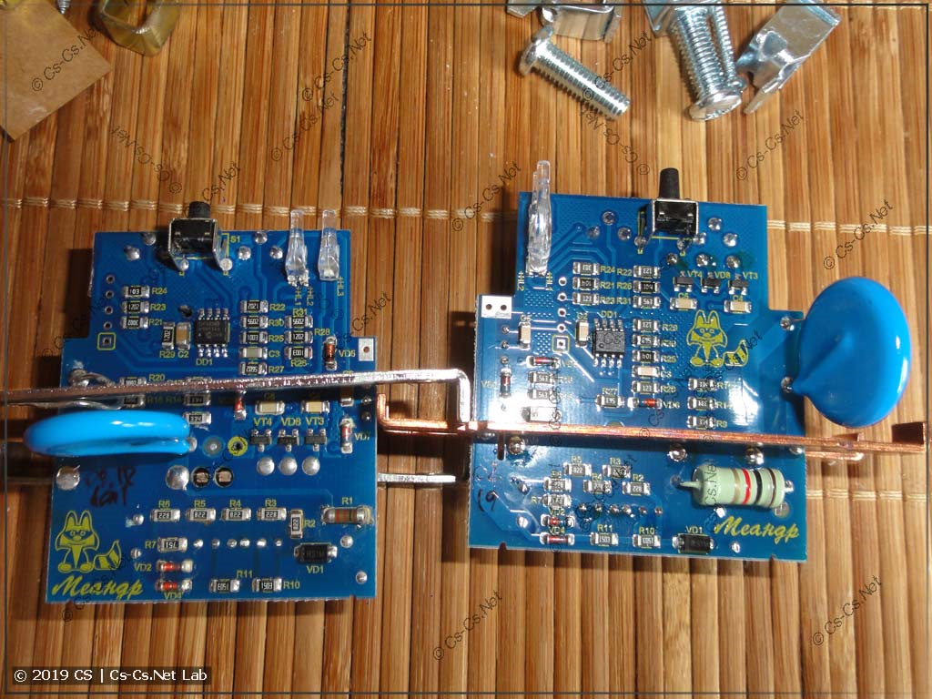

4. Развинчиваем рабочую УЗМку 2019 года (февраль).

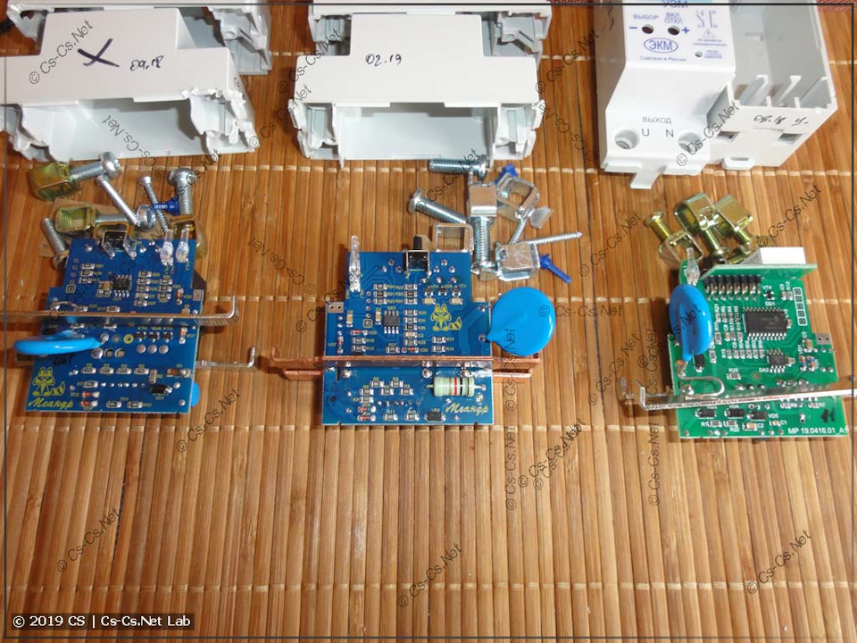

Теперь заглянем в самую свежую УЗМку от февраля 2019 года (у которой светодиоды стоят снизу горизонтально). Я не успел написать пост, у меня ща тяжкие времена по загрузу и эмоциональному выгоранию, поэтому затянул до марта!
Первое, что тут отличается — дата производства теперича открыто не пишется. Вместо понятный даты производства стоит некий номер: «91М20». То ли это закодированная дата выпуска (как у ABB в RFID-метках), то ли некий абстрактный номер партии. Так как пояснений от Меандра нету, то будем считать негативно — что сделали нам это во зло, чтобы было непонятно: галимая УЗМка или не галимая. Если Меандр вдруг перестанет обижаться и выйдет со мной на связь и расскажет, что это такое — то я допишу сюда.
Силовые клеммы и правда стали ещё мощнее. Только вот всё равно иногда такие клеммы, в которых железка согнута и в ней прорезана резьба, иногда срываются. Я даже на клеммах в 16 квадратов от TE/ABB такое ловил.

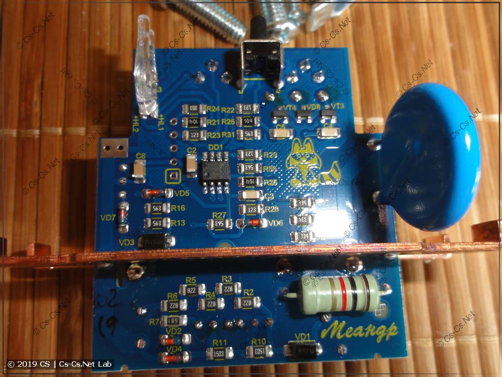

На плате переместились лишь светодиоды. Ну и балластный резистор снова стал большим и мощным (справа снизу), а не хилой фигулькой. Вот тут я снова хочу пояснений от Меандра: сколько денег стоит постоянно переделывать платы? И почему, если вы увидели неудачную компоновку платы, вы не выкинули всю их партию, а стали ставить кусок картона?
Собственно, ради чего затевалась переделка платы — это ради хорошего дела — жёстко впаять в плату нулевой контакт УЗМки, чтобы он стоял на «ножках» на расстоянии от платы и никогда не смог её коснуться. Хорошее решение, удачное. И ещё раз спрашиваю: почему Меандр с таким трудом признаёт косяки разработок и всё равно пытается их нам продавать?

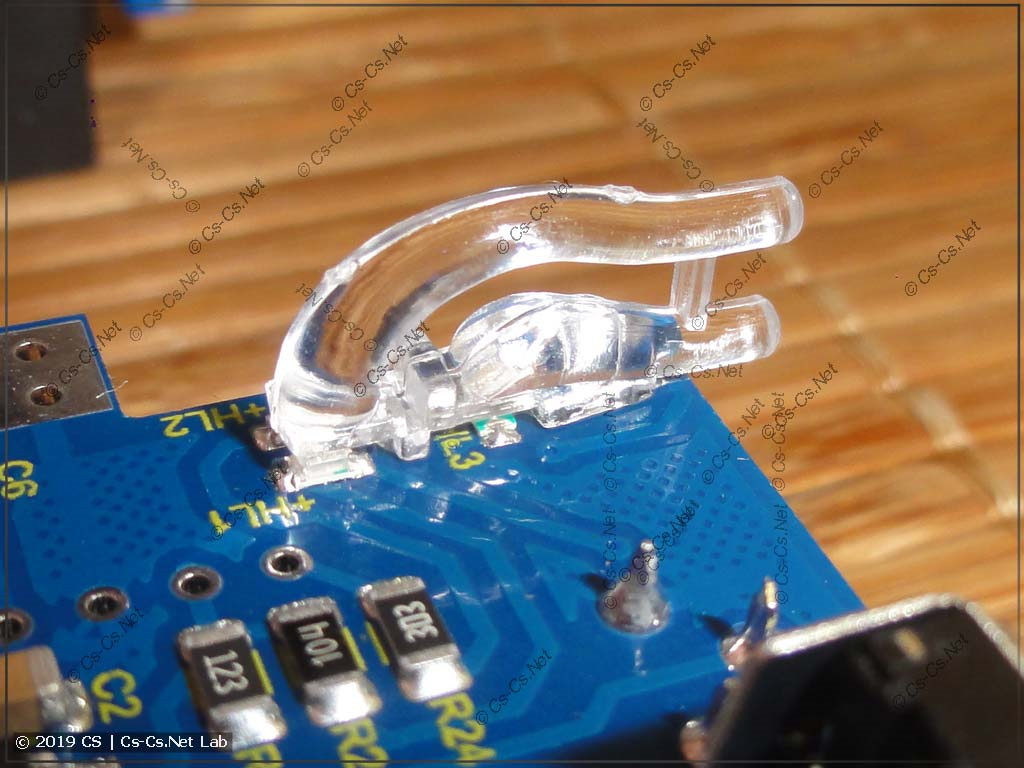

А вот эээ… НЕЧТО, напоминающее инопланетную технику будущего. Это такие вот о******* световоды для светодиодов на передней панели! Интересно, кто их им льёт и зачем было так извращаться? Воистину, «Пресс-форма стоит дохрена баксов? Посмотрите на Меандр!»
Пресс-формы и правда стоят дофига. А их надо не одна и не две — обычно прессуется сразу несколько штук форм в одном станке. Я не знаю внутренностей техпроцесса, потому что Меандр их скрывает (и когда-то давно он приглашал к себе блоггеров, но и тогда не раскрывал эту информацию), но по таким фактам получается, что Меандр вваливает кучу денег в пресс-формы, потом понимает что немного ошибся, формы надо перезаказать… а откуда деньги? Так, что ли, получается? Я хочу ясности про все ТехПроцессы Меандра!
Итого, вот вам две платы разных модификаций УЗМок. Ну и? Чуток поменяли расстановку компонентов ради закрепления нулевого вывода? Почему прошлая неудачная версия не пошла в помойку? Почему эта версия пошла нам в щиты и заминировала их? Ведь из ролика, который лежит на сайте Меандра с обзором производства, мы видим что у них своё производство печатных плат. А значит они могут позволить себе выкинуть часть плат в мусорку!

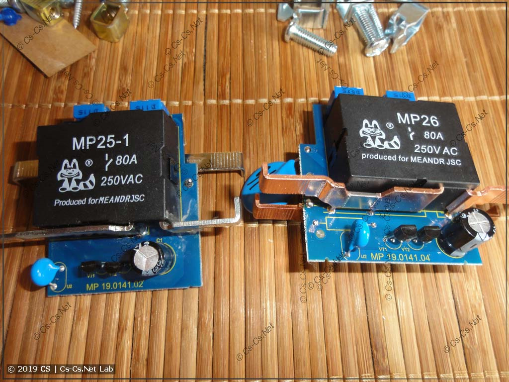

Ну а в реле изменился только индекс: было реле MP25-1, а стало реле MP26 с медными (или омеднёнными) выводами.
В общем, тут я пока ничего не понимаю в плане логики производства. Судя по тому, что я увидел, я могу сделать вывод о том, что Меандр, как всегда и было, торопится с анонсированием и выпуском новой продукции, толком её не оттестировав. Раньше я ещё отбрёхивался от того, когда встречал в Сети фразу «Меандр тестирует свою продукцию на людях» и даже защищал Меандр — а щас надоело. Я теперь согласен с тем, что платим за тестирование продукции Меандра — мы. Даже вот я, взяв 12 новых УЗМок — всё равно принёс Меандру деньги. Ы!

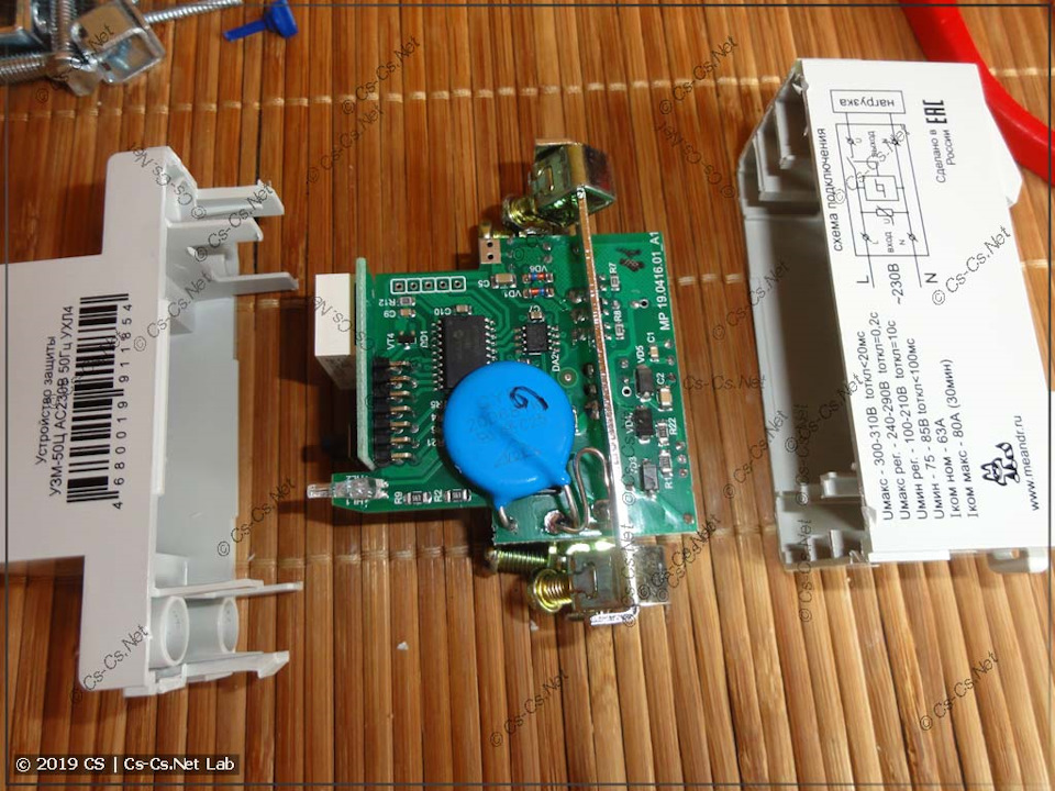

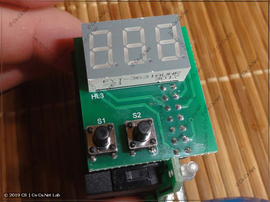

5. Развинчиваем рабочую УЗМ-50Ц от 2018 года (август).

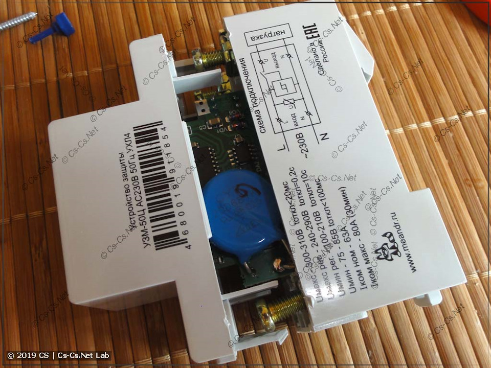

Таперича заглянем в хвалёный и инновационный (но так же сдыхающий) УЗМ-50Ц. Б****, зачем его было вообще разрабатывать и кому он нужен? Я имею ввиду вот чего: многие производители реле напряжения конкурируют между собой или подражают друг другу. У Меандра, например, удобные крутилки для установки пределов напряжений: посмотрел и сразу всё видно. А у реле от F&F, Zamel всегда была индикация напряжения сети.
Местами было удобно — смотришь и напряжение видишь. Но иногда удобнее видеть ещё и ток тоже. И вот можно было ставить УЗМку и ВАР и получать искомое. Другие производители делали реле напряжения с индикацией этого самого напряжения — и рынок был полон разных реле напряжения.
Меандр же опять применил свою неприятную такику: анонсировать обычное реле (аналогичное тому, какое есть у других производителей) так, как будто это космическая инновация, блин. Я писал о том, что Меандр увлёкся импортозамещением. Так вот, возможно, мышление у них и повернулось в эту сторону. В импортозамещении и любят использовать слова про инновации, уникальность. А какая уникальность УЗМ-50ц, если такое реле было давным-давно у других производителей?
Тут был один прикол. Позвали меня заказчики на консультацию (и заказ щитов) в Орехово. Выгнали они до меня своих рабочих, а рабочие успели купить начинку для щитов (УЗМ-50ц, гребёнку PS1/57N на фазные соединения автоматов SH200L, хрен какие УЗОшки и прочую муть). Вот и выпросил я у них одну Цшку, чтобы заглянуть внутрь неё.

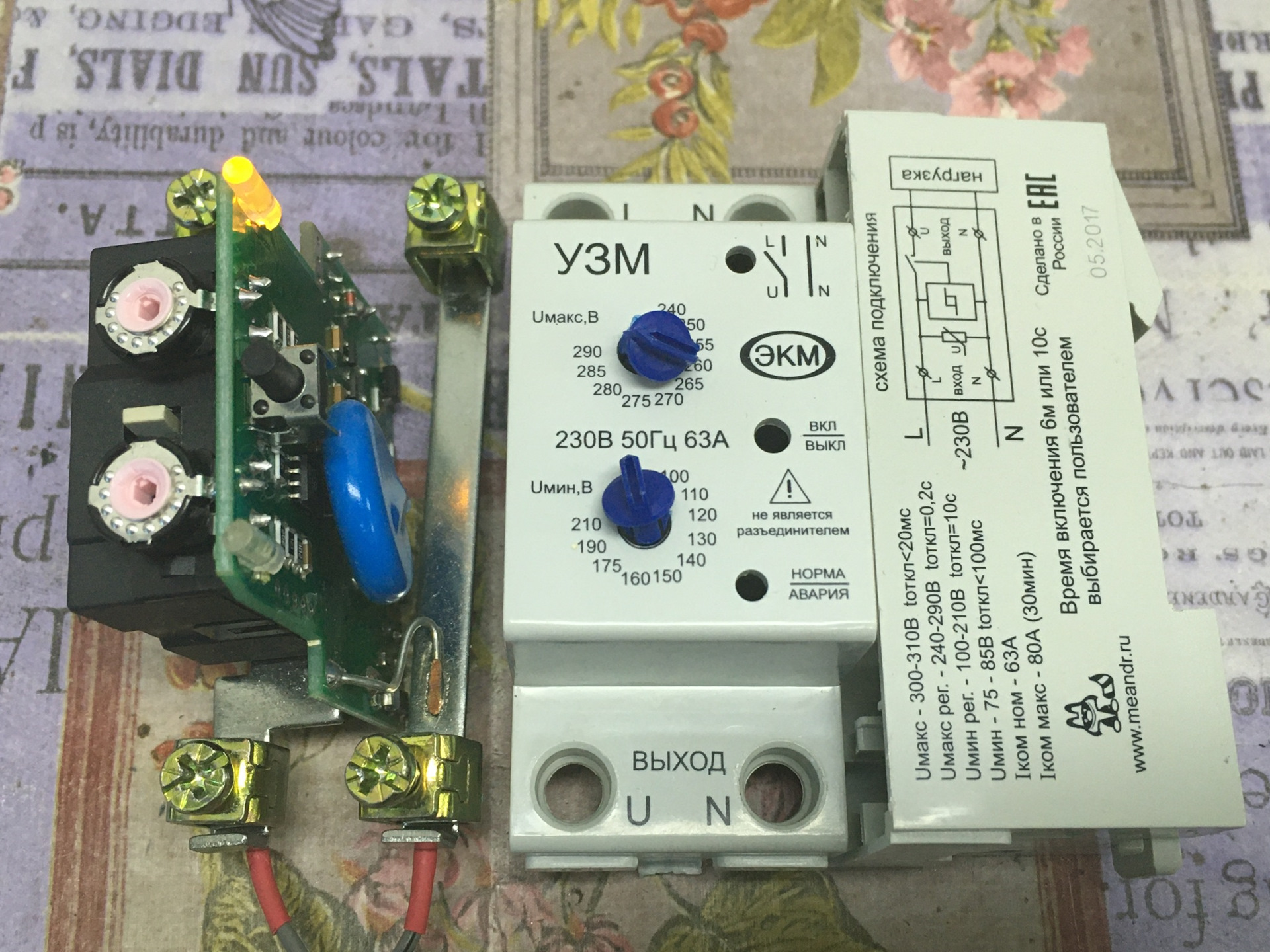

Цшка у меня выпуска Августа 2018 и корпус там старый — на супер-клее и защёлках ещё.
Начинка выглядит вот так:
Силовое реле — такое же, как и всегда, без изменений.
А вот блок питания, по ходу дела, опять импульсный, потому что тут видать дроссель и один мощный транзистор (VT1). Схема, возможно, похожа на ту, которая применяется в ВАРах (опять же глядим обзор Ksiman’а: Ksiman: Обзор Меандр ВАР-М01-08).
PIC-контроллер тут применён с большим числом выводов, чтобы управлять LED-экраном. Это PIC 16F1829, а микруха, которая стоят рядом с ним — MCP6L02 — операционник (видимо, мерить ток).
Верхняя плата содержит только кнопки и припаяна к основной.
Внутренности УЗМ-50ц от августа 2018 (плата индикации)
Тут я не знаю, почему они дохнут. Меандр опять пишет про транзисторы. А мне пофиг — я Цшки не ставлю, но народ от этого тоже сильно пострадал.

Здравствуйте, у меня довольно долго работали первые УЗМ-50 (ver 3 — на плате)
Года, наверно с 2010 (точно не помню), лет по 5 точно отработали, если не 7-8
Ну … там такие же силовые реле :)
Вы не знаете, эти силовые реле управляются от 12 или 24 v ?
Купил УЗМ 51м
Где светодиод один внизу, второй вверху.
Купил в 16-17 году примерно.
Так вот через год столкнулся с тем что при стабильном напряжении начинает моргать красный светодиод (приближение к низкому уровню) и отключается, потом включается. Так иногда происходило. Чаще сериями такие отключения.
Полез в щиток, но по другой причине, самопроизвольно выключался узо при включении пылесоса. Узо три, выбивало один (пылесос к разным розеткам подключал) .
Поменял местами узо, думал проверить в узо дело или в проводке. Так вот перестало узо отключаться и более того. УЗМ стал нормально работать.
Интересный факт.
Потом, года через 2, погас зелёный индикатор на УЗМ. Ну решил что и хрен с ним, работает УЗМ и работает.
А сейчас появилось много свободного времени, думаю дай светодиод заменю.
Отключил свет, в щитке тишина. Включил — узо молчит и свет сразу загорелся.
Короче эта зараза перестала как либо управлять реле. Тихо, мирно.
Но зелёный светодиод и правда сгорел.
Поменял светодиод. Ковыряю дальше, При включении загорается зелёный светодиод, еле еле горит красный. Жёлтый горит в зависимости от того включу я реле за флажок или нет)))
Визуально всё целое.
Выпаивал реле три раза.
Выпаял первый раз посмотреть устройство, а два раза потому что двигал рычажок на впаяном реле и в какой то момент он заедал… Переставал фиксироваться в одном из положений.

У новатека варистора нет… Надо ставить еще и УЗИП
варистор не поможет, УЗИП -да, Это совсем разные системы защиты…
Шта? УЗИП на варисторе тоже

Заменить можно например на Новатек, но они тоже не идеальны, варистора там нет а значит и защиты от импульсов. Ставь тот же УЗМ-51М только новый 2022г., сейчас они без косяков идут.

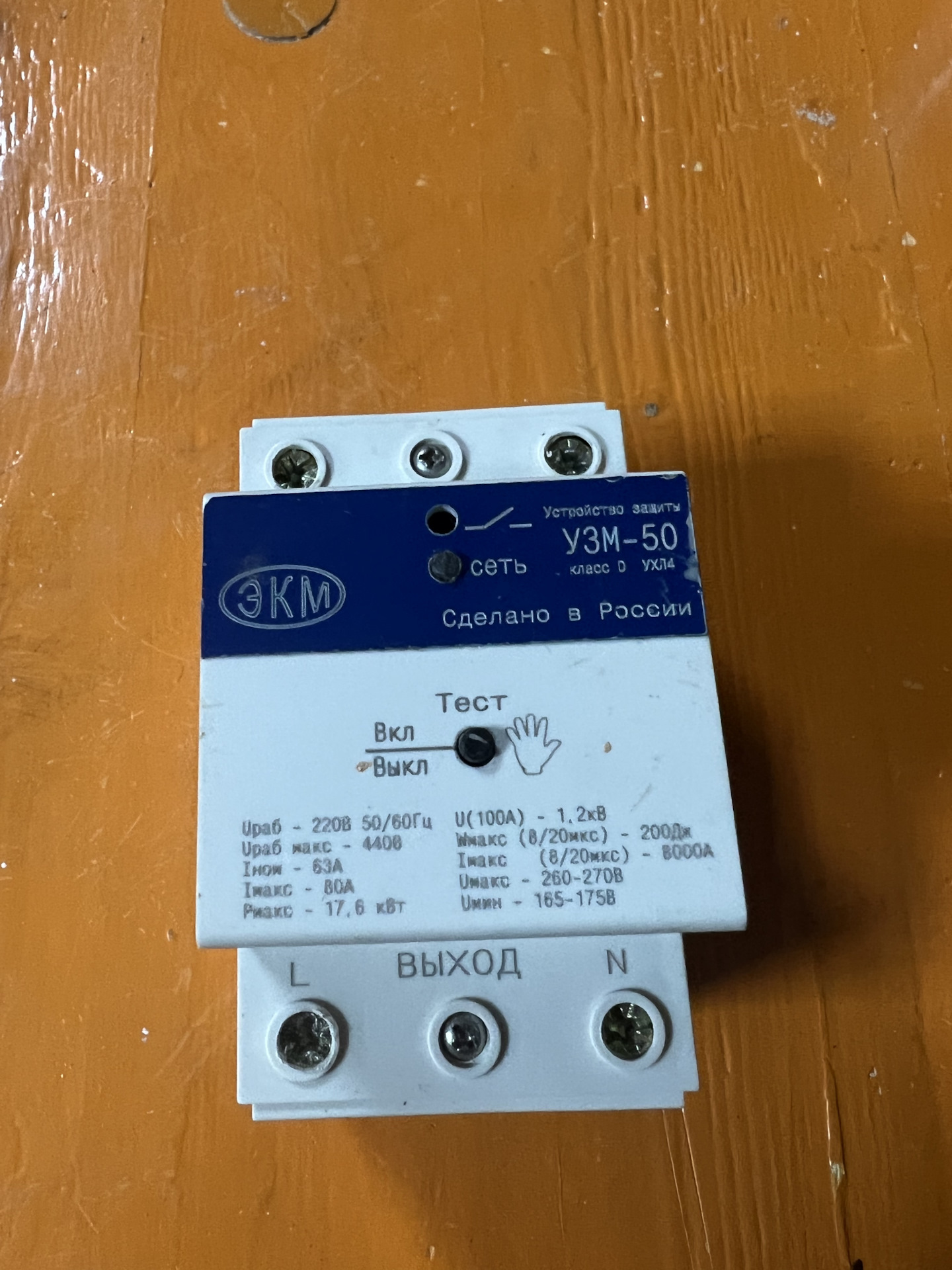

Умерла моя УЗМ-ка в конвульсиях, проработав три года. Щёлкала реле каждые 2 секунды но продолжала работать, горел только верхний индикатор оранжевым.
Извлёк, подал питание, моргнул зелёным/красным и отрубилось. На конденсаторе 8.5В. Если включить реле вручную, то появляется 31В и оно пытается себя выключить. Если не давать ей себя выключить 3-4 срабатывания, то оно успокаивается и работает «как живое», до повторного включения.
Подскажите пожалуйста как устроен стабилизатор, чтобы не курочить плату исследованиями :)
Сдавай по гарантии. На них 5 лет гарантия
Чека нет, магазин успел сменить ООО, нахер пошлют :) Мне бы помогли починить, проще бы было. Проблема явно в источнике питания. Тут //www.mastergrad.com/forums…5h/?p=7101907#post7101907 советовали отправить в меандр…

Купил ещё 3 узмки предыдущая года 4 отработала без нареканий. Мне ещё две фазы добавили и я 3 взял т.к. дизайн сменился и хочется, чтобы все по феншую было.

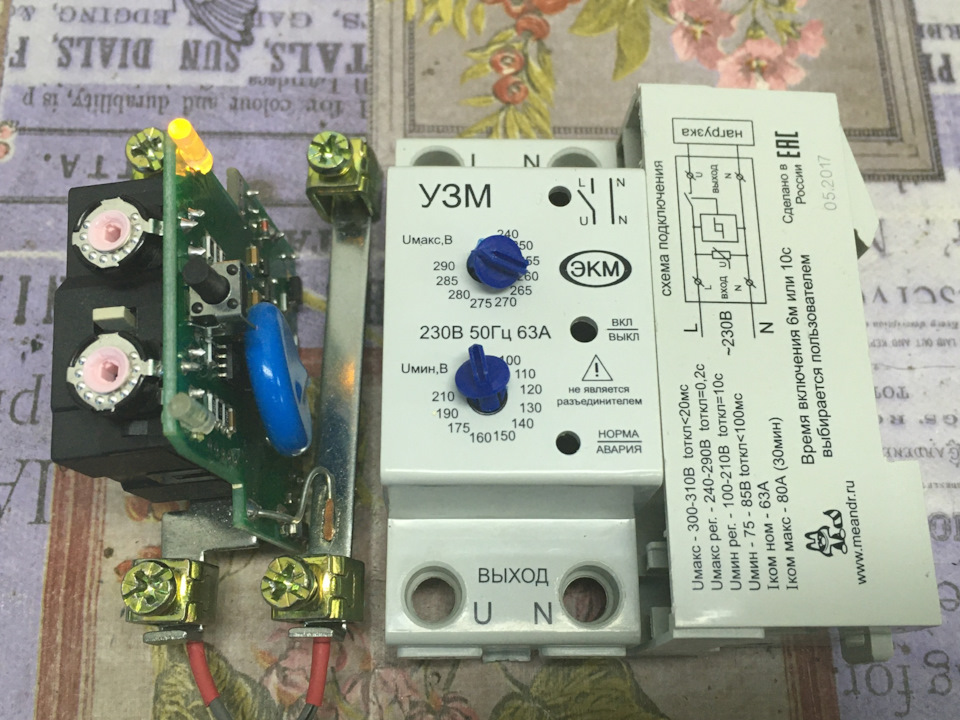

Здравствуйте.
УЗМ покупал давно, но поставил года три назад только.
Недавно начала выключаться при нормальном напряжении.
Говорят, что какой-то конденсатор.
Это большой синий на фотках?
Синий это фильтр, кондёры мелкие там. Неисправностей может быть много, поэтому лучше схему копайте или ютьюб в помощь(время сэкономите))

"Решил провести дополнительные испытания устройства повышенным напряжением и как оказалось, не зря — проверял одно, а вылезло другое.
Итак, подал на него максимально-допустимое заявленное напряжение 450В. Спустя 30 минут, в комнате ощущается стойкий запах горелого пластика. Жду дальше, попутно лезу в меню и тут реле внезапно включается и на выход проходят все 450В 0_0.
Оказалось, что есть неприятный стабильный косяк программной части! При повышенном входном напряжении, реле принудительно включает выход если просто зайти в настройки и выйти из них. Т.е. достаточно просто 2 раза нажать c удержанием кнопку OK и реле сразу принудительно включается даже если на входе 450В :( Простыми словами: реле отключилось по верхнему пределу, Вы подходите, видите на индикаторе например 365В, лезете в меню чтобы что-то там глянуть или поправить и при выходе из меню включается реле и у Вас сгорает техника :(
Снизил напряжение на реле до реальных 380В и опять проверил — реле снова включилось.
Снизил до 350В — реле стало включаться кратковременно, что тоже неправильно. Граница оказалась на уровне около 360В."

Я часто сталкиваюсь с ремонтом различной электроники, думаю изначально у них проблема с питанием.
Затем вылетает транзистор управления реле.
Я у себя уже чинил блок, но другого типа, у меня даже пробило стабилитрон в источнике питания.
Но после модернизации небольшой схемы, уже проработал больше 2х лет.
Схемы с бестрансформаторным питанием, на балластном конденсаторе, очень не любят искрения контактов, вылетают.
