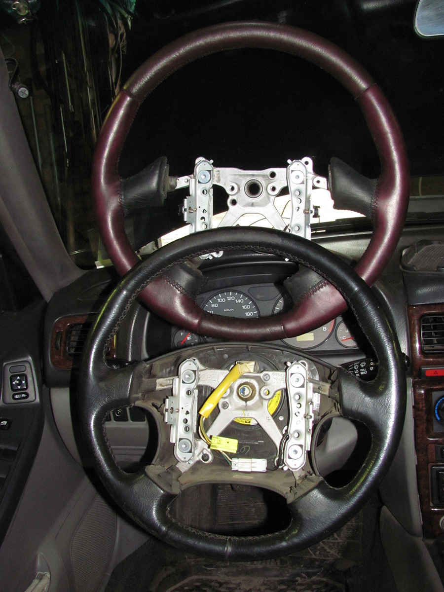

Пришел я в гараж с обшитым, практически новым рулем, и думал, что сейчас все быстро поставлю.
Отключил аккум, подождал минут 20, открутил подушку, отсоединил две фишки: сигнал и подушку. Все, осталось только руль снять-поставить. Прикинул я снятую подушку к новому рулю, а она-то и не подходит.

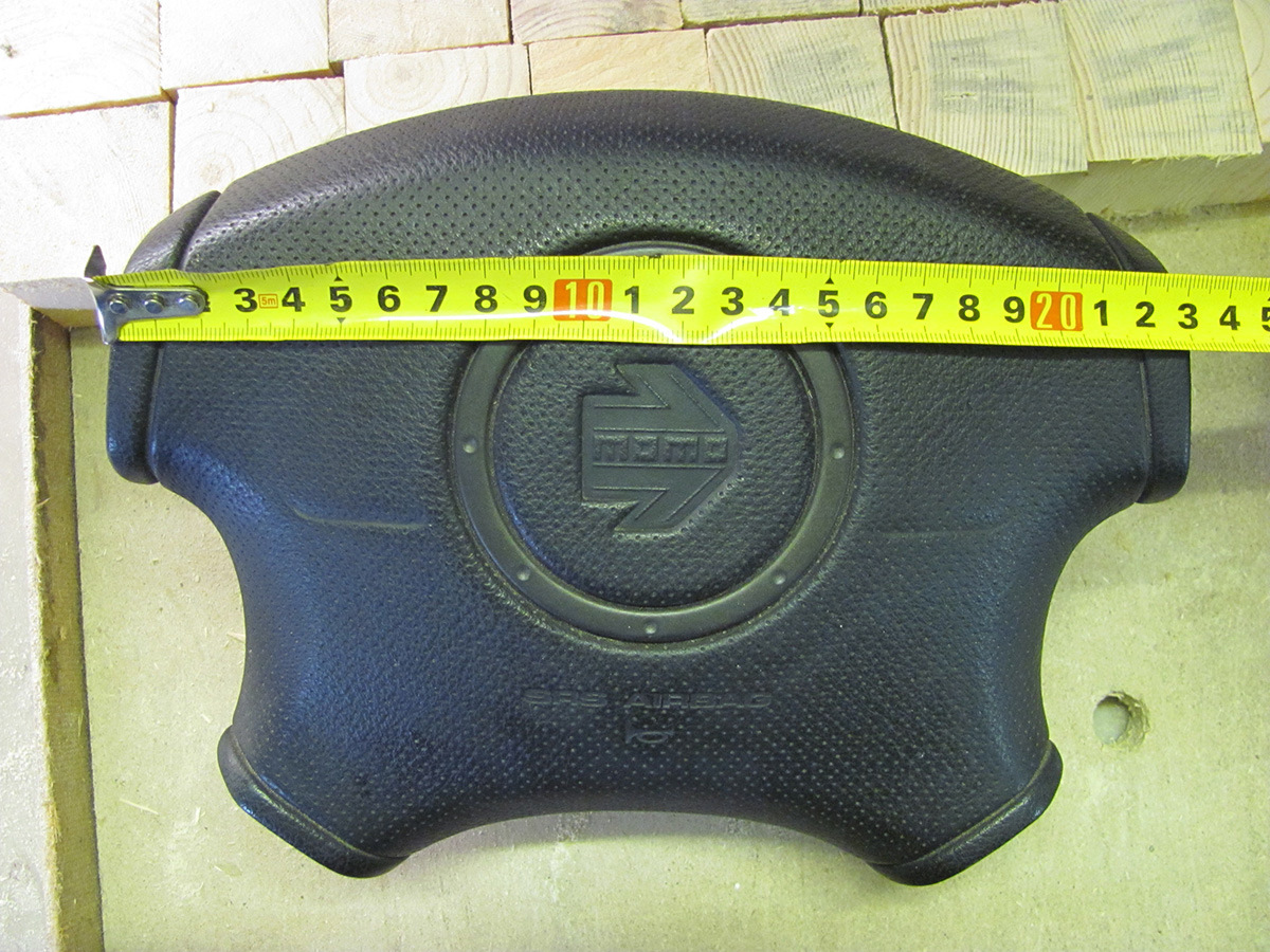

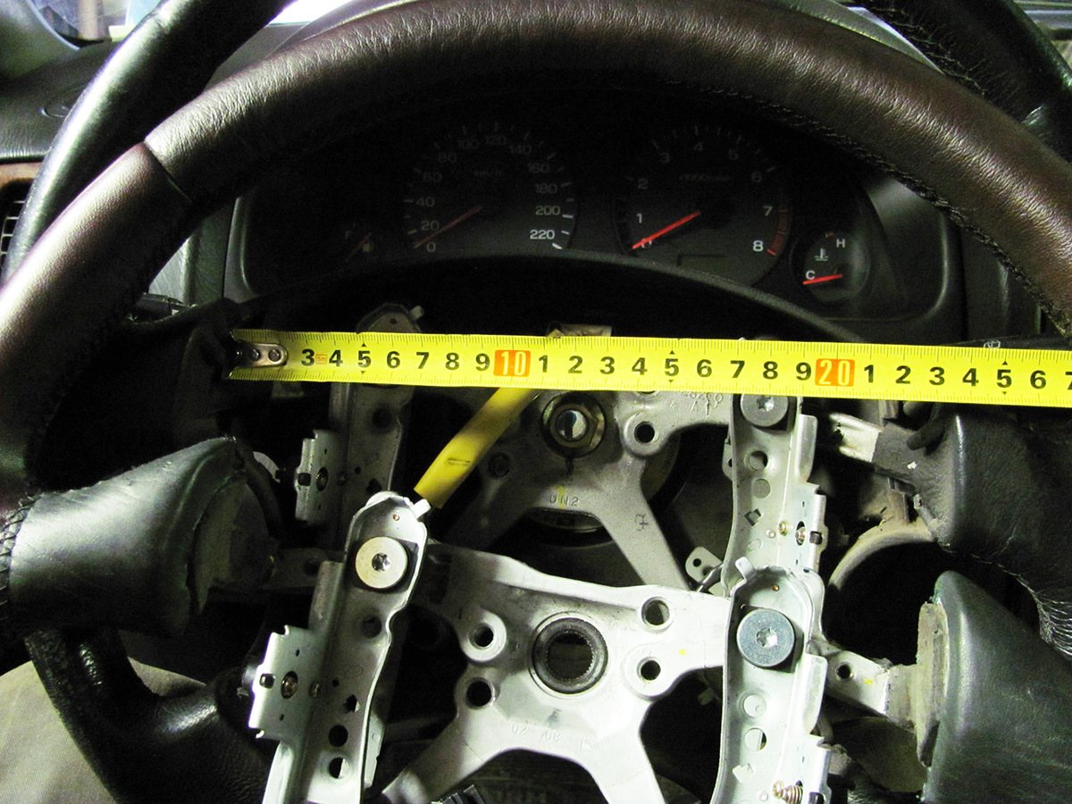

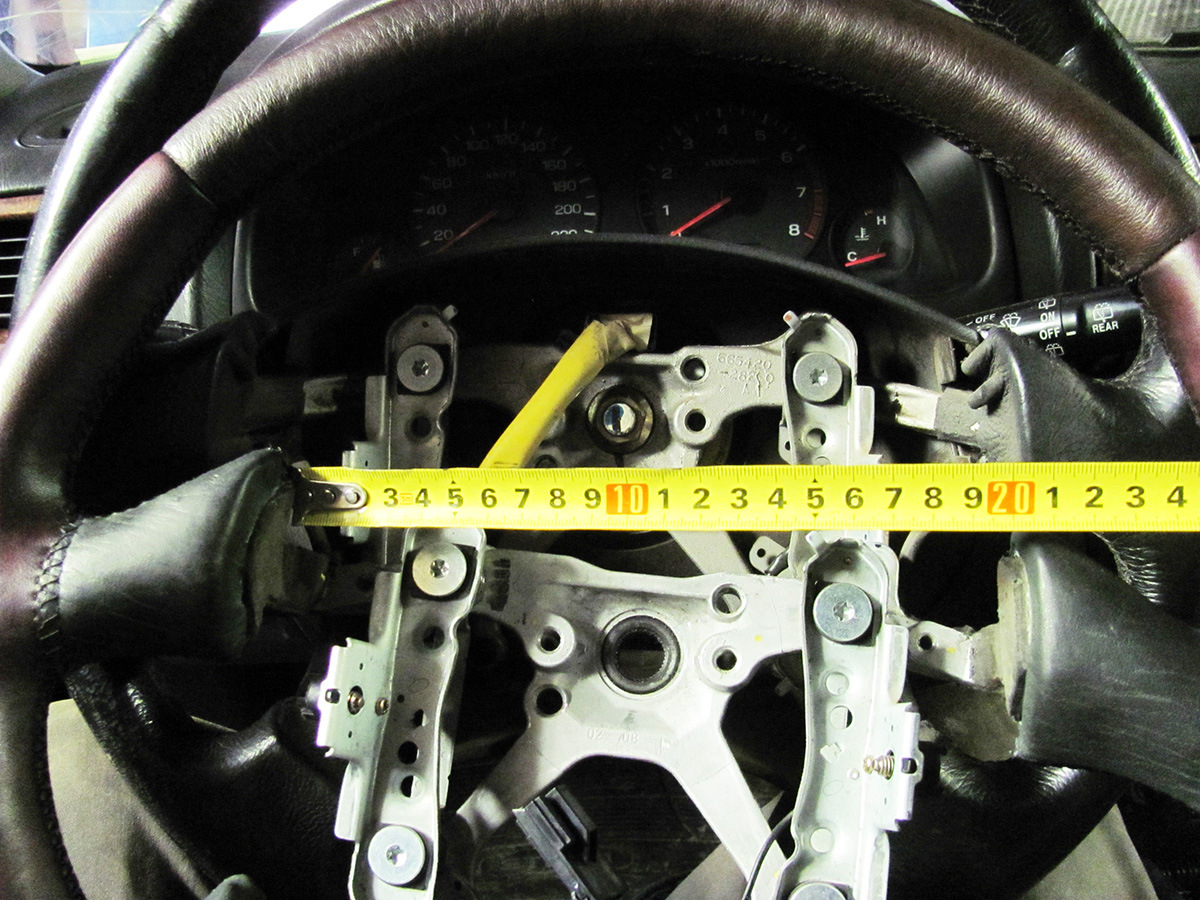

Расстояние между верхними спицами на родном руле 23 см, а на новом 20. Соответственно, моя подушка в новый руль не становиЦЦо! Хотя вся остальная арматура очень похожа.

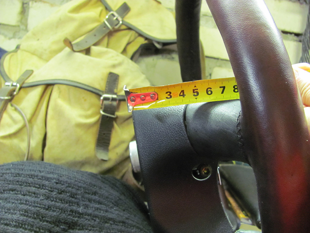

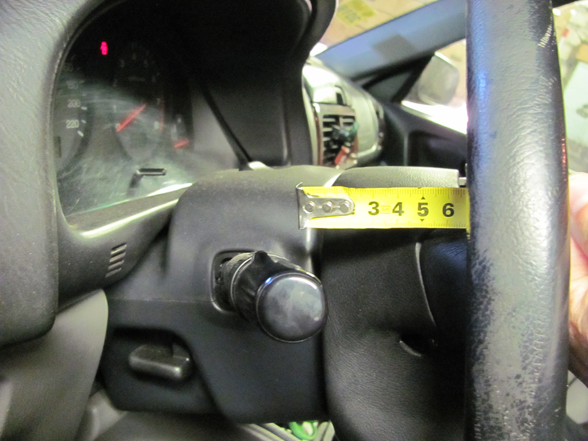

И еще одна особенность — задний кожух на руле. На родном он глубиной 5 см, а на новом — 4 см.
