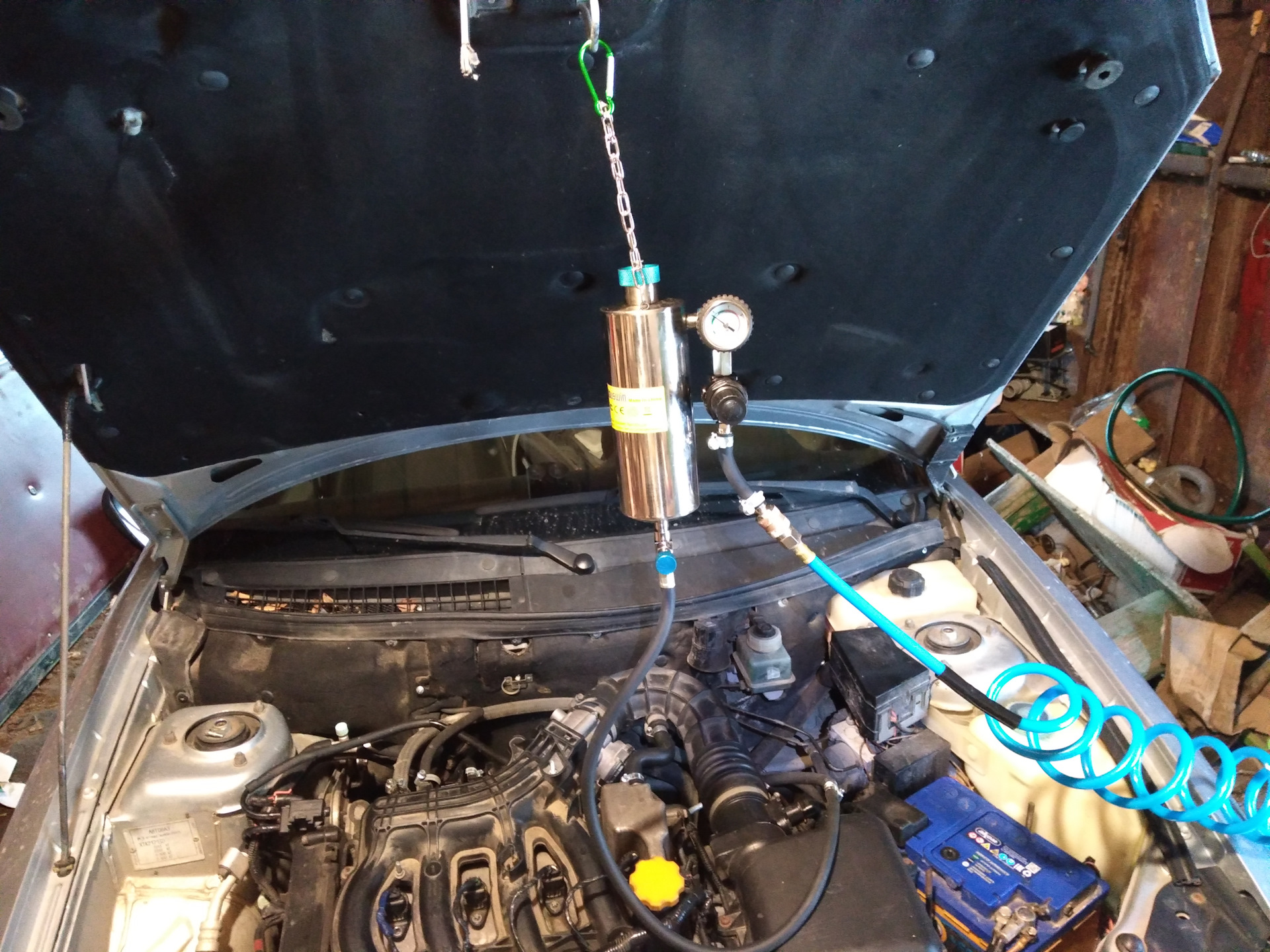

Увидел в инете промывку инжектора от Ликви Моли, заинтересовался, купил. Раньше мыл Винсом, хорошая штука, но ради интереса решил купить Моль.
Жидкость профессиональная, для промывки напрямую посредством аппарата для промывки инжектора. Я пользуюсь китайским с али за 1600р.
1)Отключил фишку от бензонасоса, чтобы не подавал топливо. Открутил шланг от трубки топливной рампы. Подключил аппарат к топливной рампе, залил жидкость, подал с компрессора давление 4 очка.
2) Далее выкрутил свечи (они у меня иридиевые дэнсо, жалко пачкать)), поставил обычные 17ДВРМ.
3) Завел машину, дал поработать минуту чтобы бензин ушел и система наполнилась жидкостью, заглушил.
4) Отключил фишки с катушек, чтобы при прокрутке стартером машина не завелась.
5) Прокрутил несколько раз стартер, чтобы жидкость попала в камеру сгорания и на клапана. Вдобавок несколько раз повключал форсунки через сканер и оставил на 10 мин. для откисания.
6) Через 10 мин. подключил фишки к катушкам и запустил двигатель с 3-го раза (видать откисшая хрень мешала запуску). Дал поработать 10 минут на холостых, периодически поднимая обороты до 3000, чтобы повылетало максимум грязи. Заглушил и повторил всю процедуру с 4 по 5 пункт заново. Потом завел и оставил работать пока не кончилась жидкость, периодически поднимая обороты до 3000.
По завершении промывки, отключил китайскую приблуду и подключил топливный шланг обратно к рампе. Подключил фишку к топливному насосу и завел. Дал поработать минут 5 на холостых и поехал в лес за березовым соком)
Результат от промывки положительный, машина работает мягче. Не скажу, что прям поперла (она итак ехала нормалек, летом промывал Винсом), но улучшения есть. К тому же полный результат от промывки появится через 150 — 200км пробега, когда повыгорает всякая грязь. Приехав домой из леса, выкрутил обычные свечи и завернул иридиевые, заодно попшикал на контакты катушек спреем для электропроводки Ликви Моли

имхо мокрая молли бережнее к резине и сальникам всяческим. их девиз- не навреди!
зы: что за аппарат с али? все пользуются бутылкой кваса с ниппелями колёсными.
Просто емкость из нержавейки с быстросъемами рапид. Тоже свначала хотель замутить сам, но прикинув, чем это может закончится ( прорвет где-нить и жижа брызнет на краску чужого авто, растворив при этом ее), решил приобрести эту штуку. Самый дешевый вариант пока, более профессиональные стоят от 10 000р.
