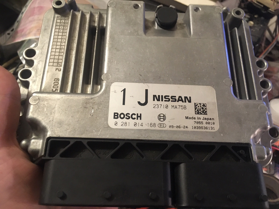

C Красноярска ( Autokey24 ) приехал моторный Bosch от мотора ZD30DDTI. Это EDC16C41 — ставится и на Рено и Ниссан.
Моторный выглядит так:

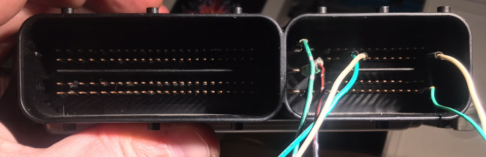

Разьем блока:

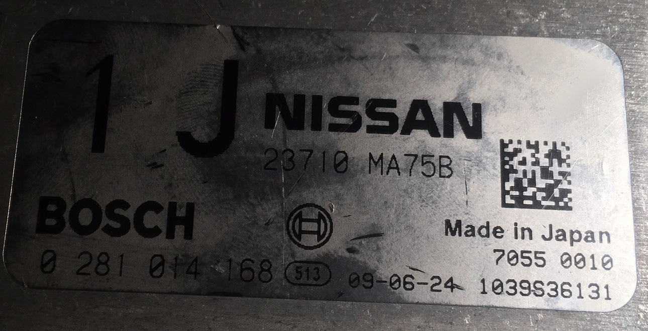

Стикер крупно:

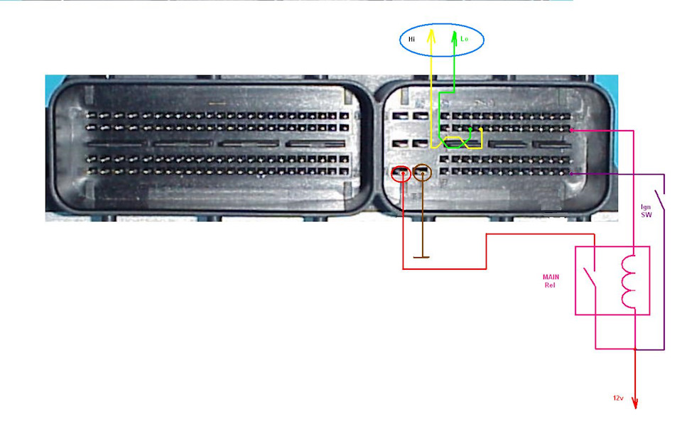

Так как такого моторного у меня не было, пришлось найти подключение на столе — и зарисовать криво-косо в паинте:
По сути — тип иммобилайзера NATS5.6-6 с коротким 2х байтным ISK, коммуникация с иммобилайзером (обходчиком или эмулятором иммобилайера) CAN-bus, диагностика — CAN-bus.

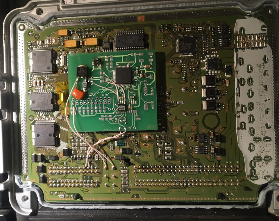

Подрихтовал свою универсальную платку с STM32F105 процессором, и установил внутри блока управления:
Далее EasyDiag-ом выбрал Nissan Atlas F24, и зайдя в NATS — выполнил замену моторного (хотя можно и писать ключи или делать замену натса), а так как эмулятор принимает любой пин код — то можно делать любым прибором для записи ключей по диагностике (главное что бы умело работать с натсом по кан-шине).

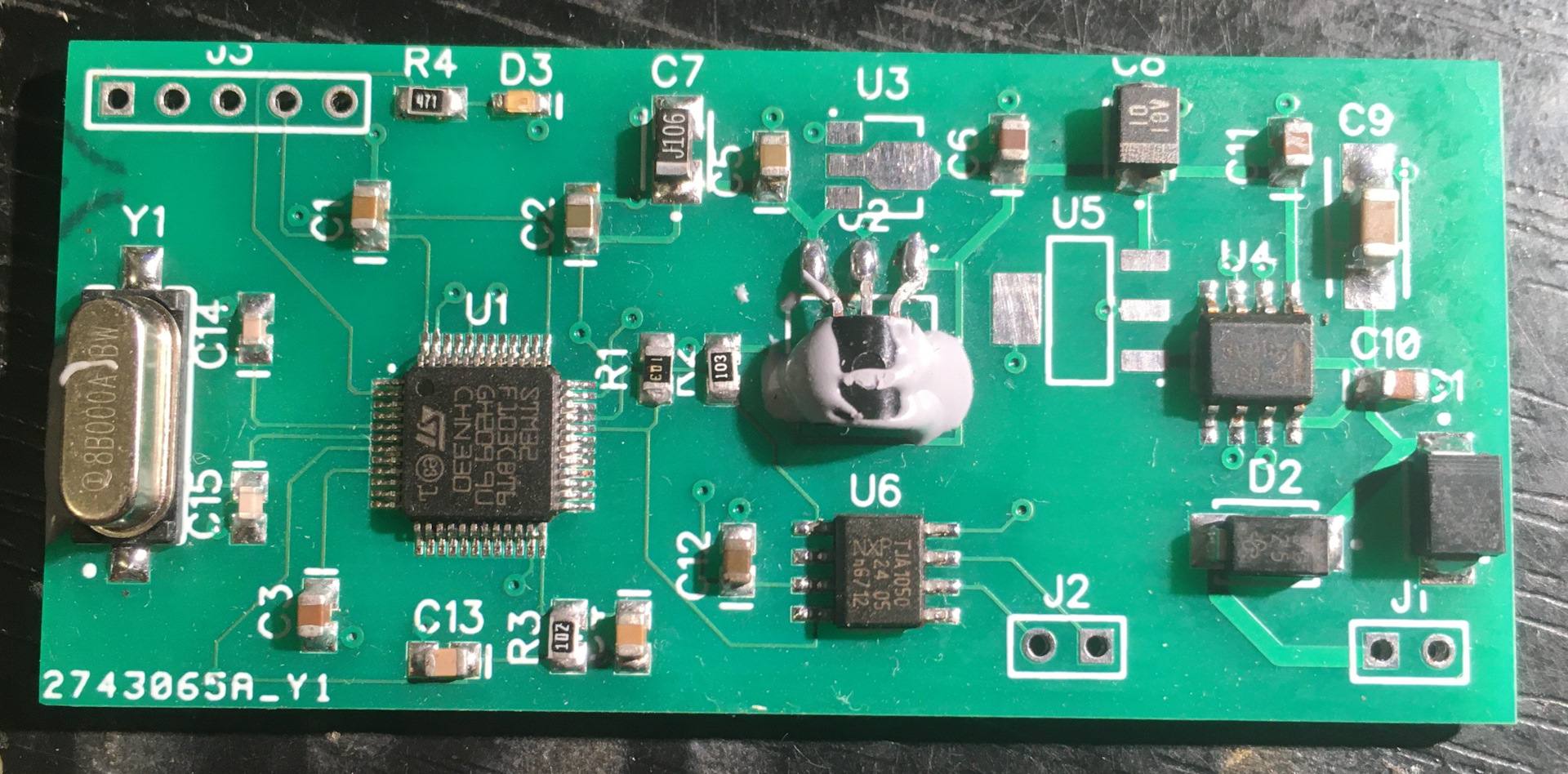

p.s. Эмуляторы теперь выглядят так:
Вот запись в блоге о этом. И кроме эмуляции иммобилазера, изображает еще часть блоков у ниссана (например подкапотный блок IPDM) для нормализации холостого хода на Elgrand E51 VQ25DE и VQ35DE.
