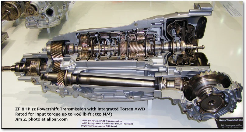

Зачем менять масло в гидравлической АКПП ZF 8HP55A ?
Менять или не менять — вот в чем вопрос!
Официалы (Audi) говорят НЕТ, масло в коробке на ВЕСЬ СРОК ЖИЗНИ АКПП
производитель говорит ДА !
где-же ПРАВДА ?
Думаю найти правду поможет размышление о том где зарыта ВЫГОДА ?
VAG (Audi, Volkswagen, …) заинтересован в продаже НОВЫХ машин и в их РЕМОНТЕ !
ZF производитель заинтересован в продажах своих коробок, т.е. в их имидже бренда !
ZF продают свои коробки не только VAGу, но и другим МАРКАМ BMW, JAGUAR, RANGE ROVER, …
Т.е. если ВАША машина на пробеге после 200 тыс ещё НОРМАЛЬНО БЕЗ ПОЛОМОК БЕГАЕТ ! для VAGа это КАТАСТРОФА . Новую машину ВАМ НЕ ПРОДАЛИ и ДЕНЕГ ЗА РЕМОНТ С ВАС НЕ ВЗЯЛИ !
А вот для ZF это ОТЛИЧНО, потому что растёт ИМИДЖ НАДЁЖНОСТИ !

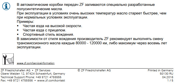

Поэтому я ориентируюсь на заявления производителя АКПП по замену масла в АКПП ZF 8HP55A
Официальный документ ZF по замене масла в приложении
www.zf.com/global/media/m…chselkit_8HP_50130_RU.pdf
