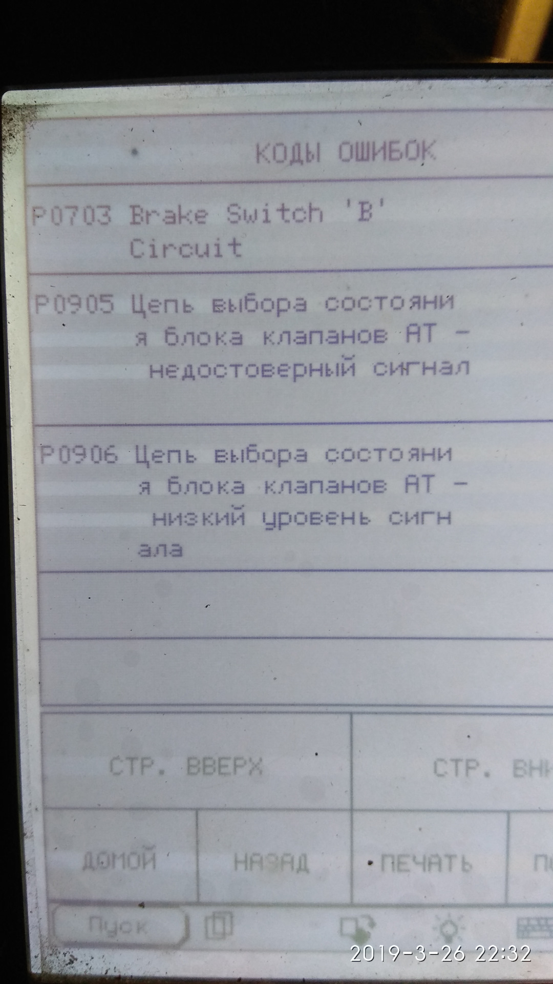

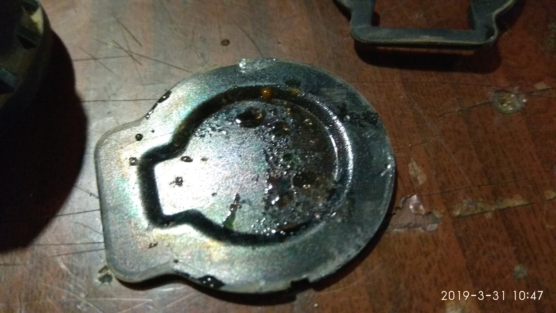

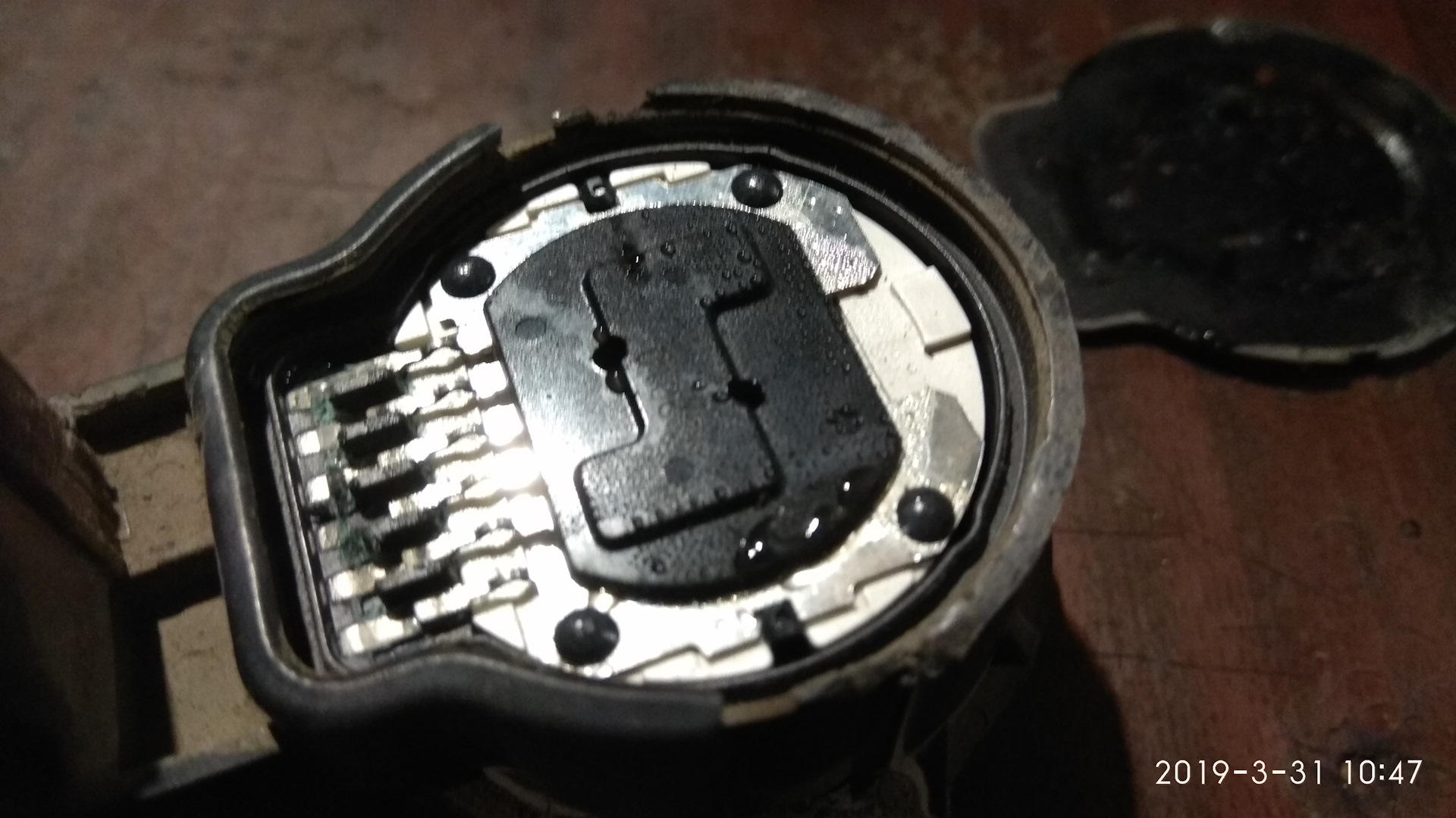

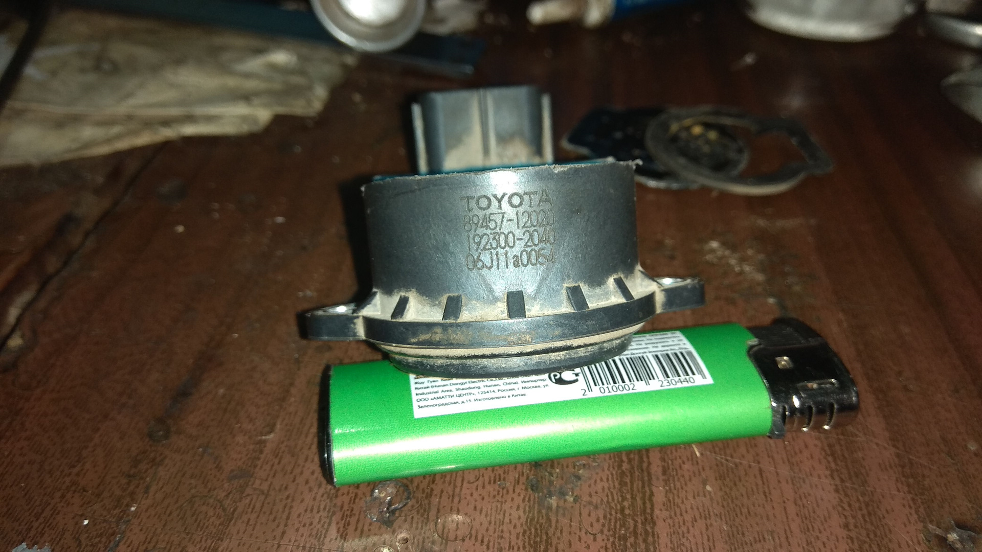

Пригнали на днях Тойоту Аурис, точнее притащили! Автомобиль заводится, на педаль газа не реагирует ошибки 3 шт. P-0703, P-0905 и P-0906 в сервисе откуда ее ко мне притащили сказали, что заменили сцепления, пытались провести инициализацию, но она не приходила и плюс к этому горела шестерёнка на панели приборов! Начал прозванивать проводку от датчиков положения КПП и моторы электроприводов, но там оказалось все нормально, тогда решил вскрыть датчик положения выбора передач, и обнаружил что внутри датчика собралась весенняя роса!))) Решили заказать б/у, так как новый стоит в районе 12000 руб! Но перед этим я решил поколдавать над старым а вдруг повезет?! Для начала продул сжатым воздухом, потом полностью залил датчик вэдэшкой, после этого опять продул сжатым воздухом и положил на просушку на батарею, после всех движений поставил крышку на датчик, промазал герметиком и установил на авто и о чудо шестерёнка погасла, ошибки удалились и инициализация прошла на ура! По итогам машина пришла в движение!))) Ремонт обошёлся с минимальными затратами!)
