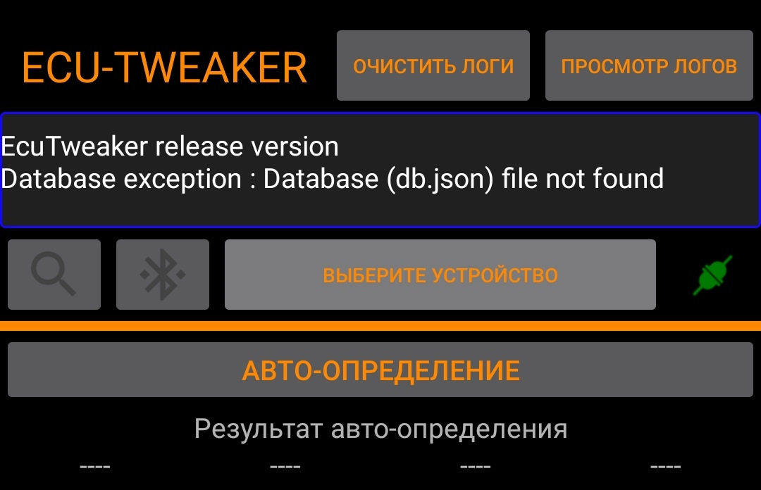

1. Запуск
Установить bluetooth соединение смартфона с адаптером ELM327 (или по WiFi).

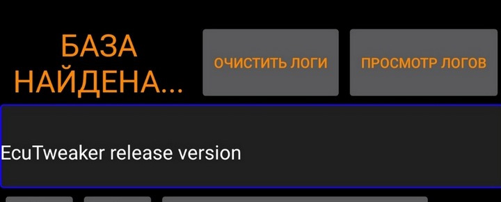

Запустить ECU Tweaker. Если предварительно не было установлено соединение, то приложение предложить сделать это.
При первом запуске программы должно появиться сообщение о найденной базе.

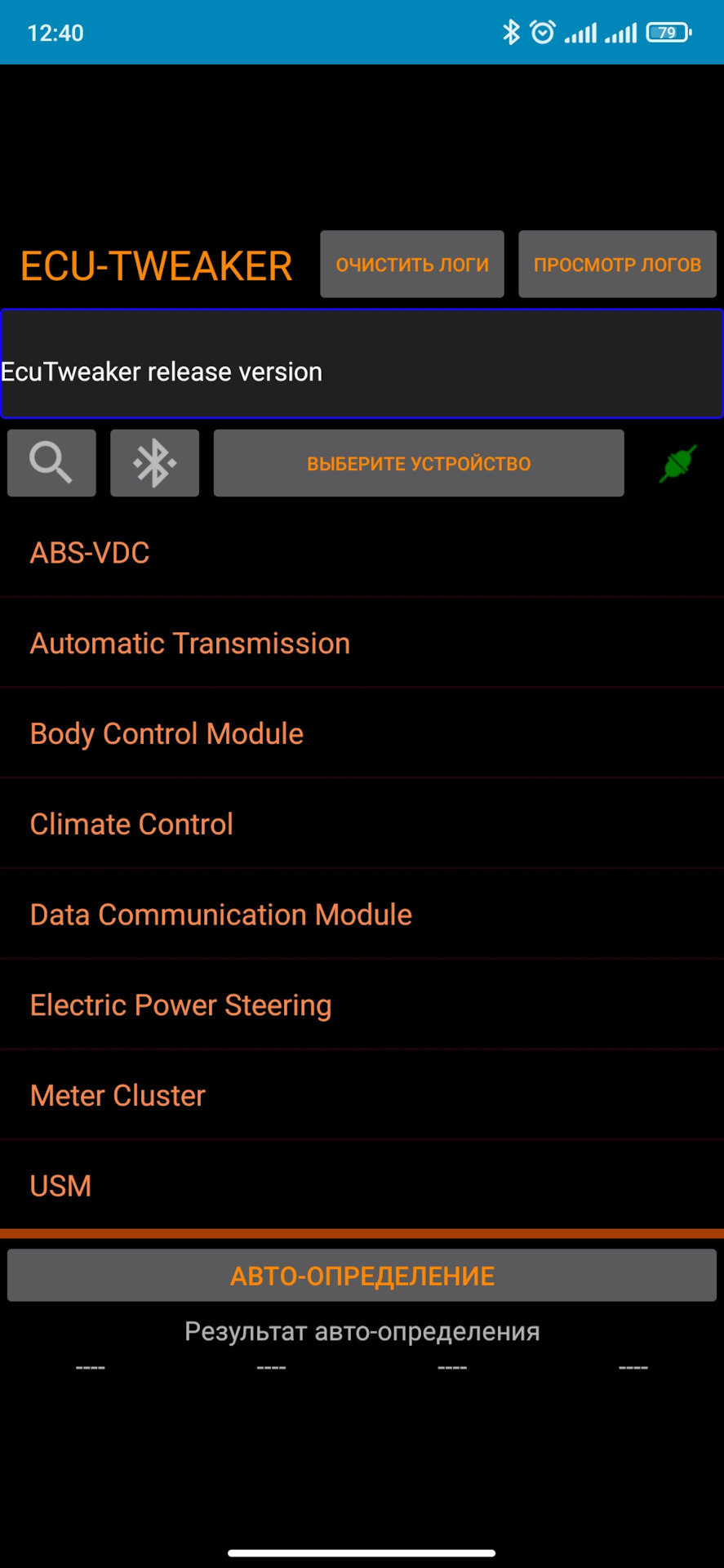

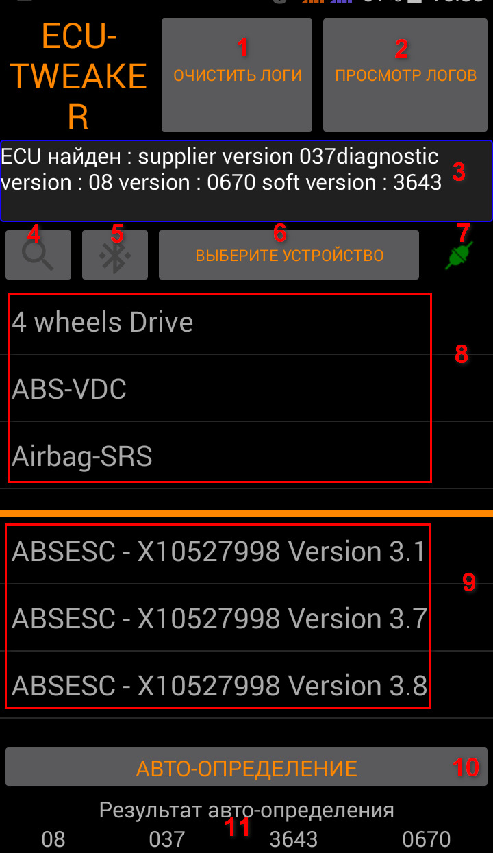

2. Стартовый экран

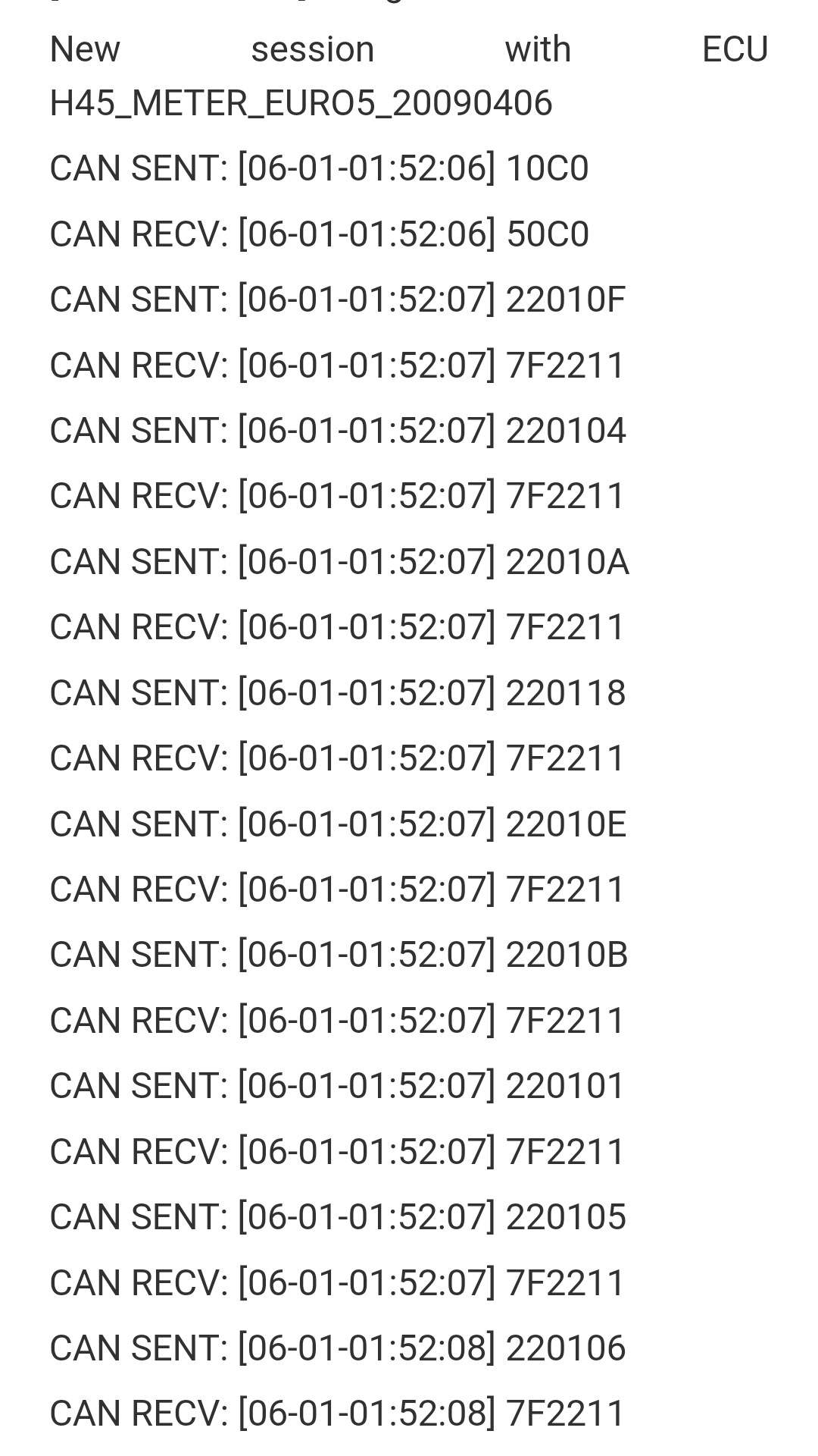

[1] и [2] работа с логами обмена программы с автомобилем.
При работе программа пишет логи в файл data\data\org.quark.dr.canapp\files\log.txt.
При каждым новым сеансе работы происходит дописывание данных в файл log.txt.
"ОЧИСТИТЬ ЛОГИ" – удаляет из log.txt все ранее записанные данные.
"ПРОСМОТР ЛОГОВ" – копирует log.txt в папку downloader.
[3] Область вывода приложением системных сообщений, вывод данных обмена с автомобилем, вывод логов. (возможно пролистывать)
[4] Выбор проекта — выбор автомобиля.
[5] Выбор типа соединения — bluetooth или WiFi.
[6] Выбор соединения из списка всех доступных устройств.
[7] Индикатор соединения (“зеленого” цвета – установлено соединение с ELM327).

Выбираем из списка наш автомобиль [4] . В случае отсутствия необходимого автомобиля в списке, необходимо выбрать "ALL"(в самом верху списка).
[8] В данной области отобразятся все возможные блоки выбранного автомобиля, включая подключенные к CAN2. Т.е. отобразиться даже те, которых нет (реальное количество блоков зависит от комплектации автомобиля).
Выбираем тот блок, с которым хотим работать.
[9] В данной области отобразятся файлы из база DDT2000 на выбранный блок для конкретного автомобиля. Если в выборе проекта [4] выбрать "ALL", то отобразятся все файлы базы на выбранный блок.
Чтобы проверить, присутствует-ли выбранный нами блок в нашем автомобиле, необходимо нажать “АВТО-ОПРЕДЕЛЕНИЕ”[10].

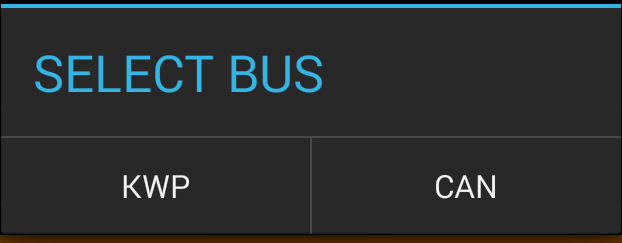

Если не известно на какой шине блок, то необходимо поочередно выбрать KWP(K-line) или CAN
Сообщение при попытке выбрать KWP (все блоки на CAN)
Сообщение при попытке подключения (авто-определения) по шине CAN к отсутствующему в автомобиле блоку.

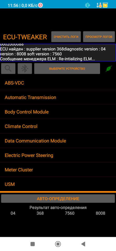

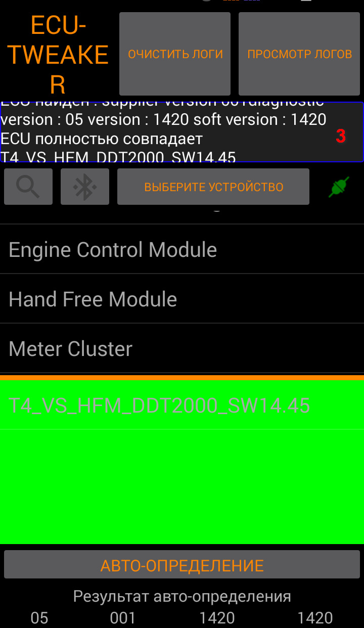

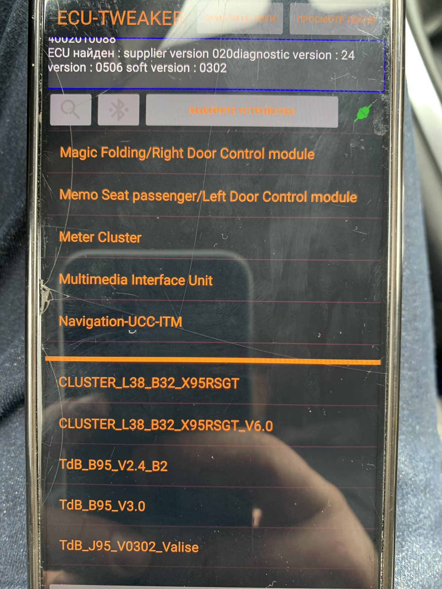

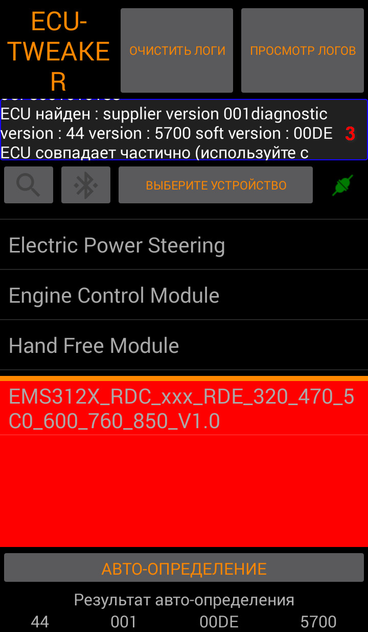

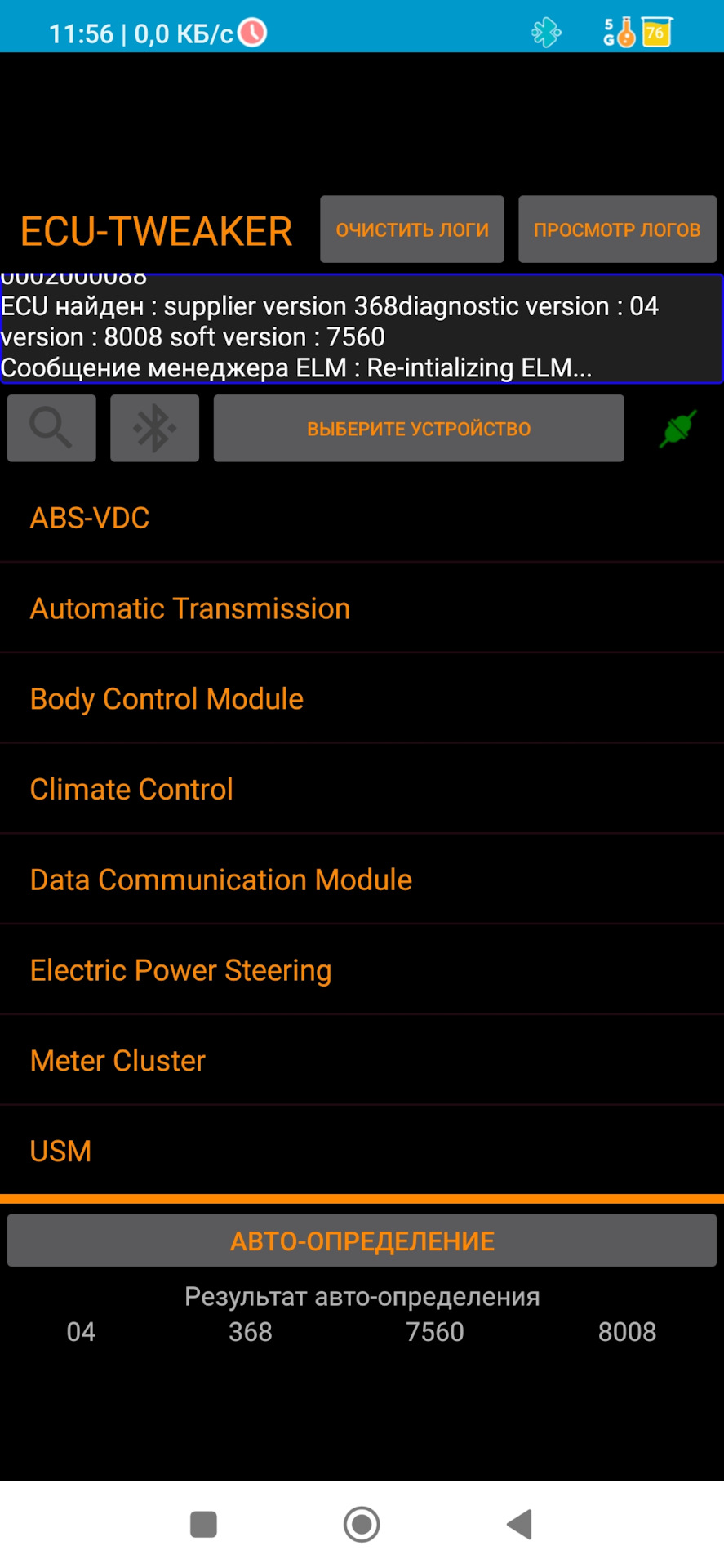

[11] В данной области, при нахождении блока, отобразятся результаты авто-определения. Расшифровку можно посмотреть в [3].
Небольшое отступление – как работает “АВТО-ОПРЕДЕЛЕНИЕ”.
ECU Tweaker посылает в ЭБУ блока запрос и получает ответ, содержащий supplier version (supplier code), diagnostic version, version и soft version. По данным параметрам в базе (в файле db.json) подбирается соответствующий файл.
При полном совпадении в области [9] останутся найденные файлы (или один файл) и сама область окрасится в зеленый цвет.
При совпадении только трех параметров, область [9] окрасится красным цветом, и в [3] появиться предупреждение.
Если совпадений два и менее, то список файлов в области [9] останется без изменений.
О возможности и безопасности работы с файлами базы, отмеченными "красным" и "не отмеченными", много описано в бортжурналах данного сайта.

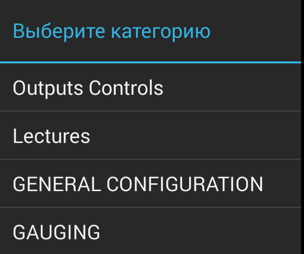

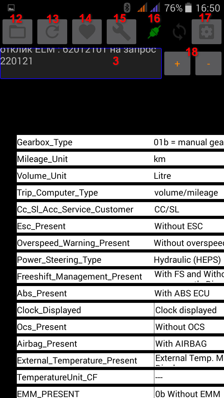

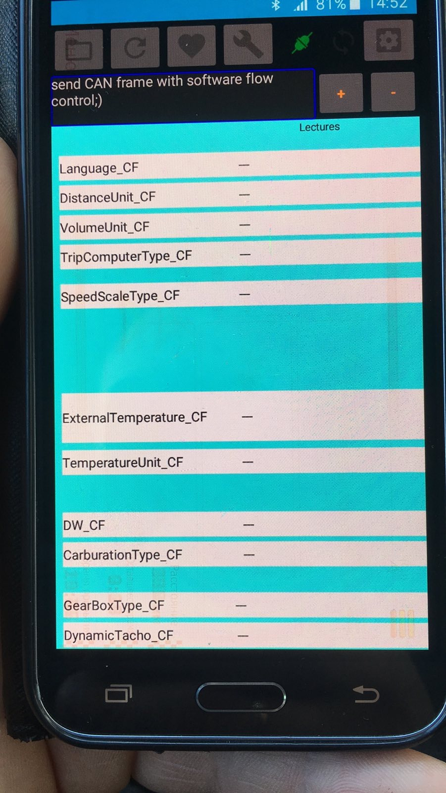

4. Экран работы с блоком

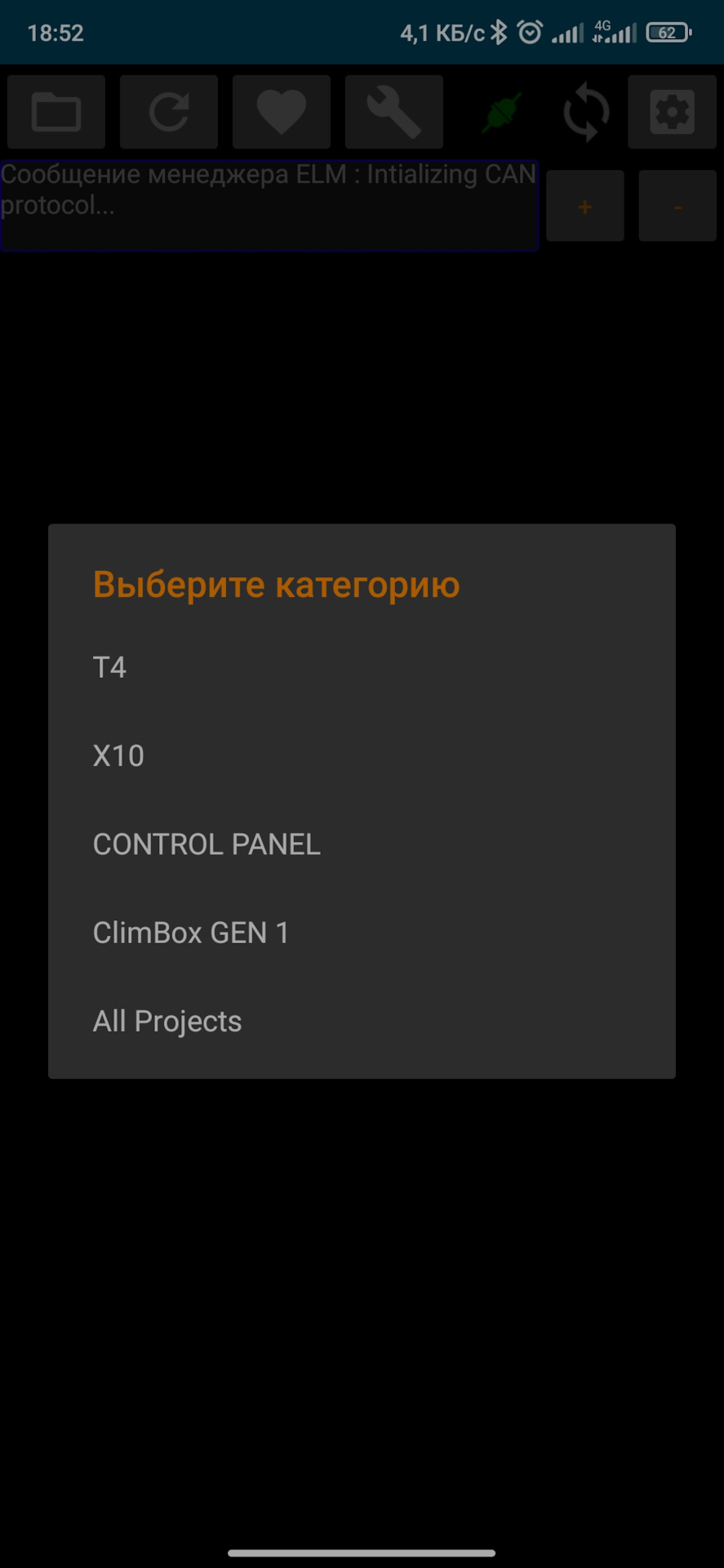

Выбор категории, выбор экрана и дальнейшая работа с блоками автомобиля хорошо описаны в публикациях, посвященных ddt4all (на drive2 и на других форумах).
[12] Возврат к “выбору категории”.
[13] Переподключение.

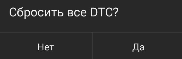

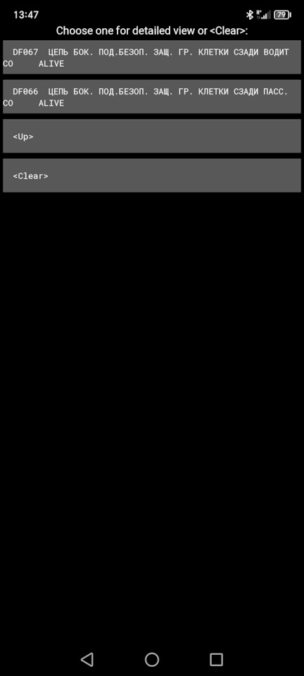

[14] Чтение ошибок из блока
[15] Стирание ошибок в блоке
[16] Индикатор подключения
[18] Масштабирование
[17] Дополнительные настройки

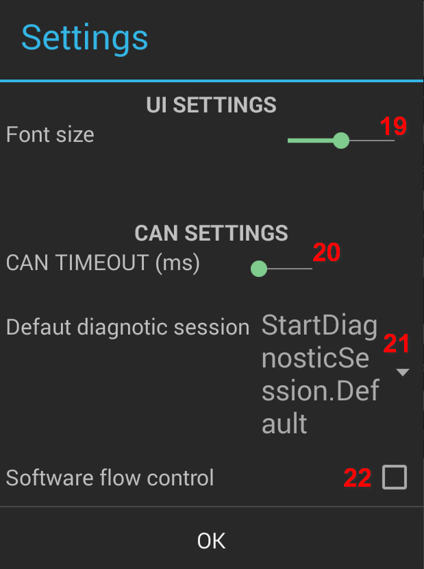

19] Размер шрифта

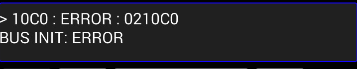

[20] Установка timeout для шины CAN. В случаи не получения ответа от блока или получения сообщения об ошибке (7Fxxxx) – увеличить до максимума.
[21] Выбор команды открытия сессии (команда открытия диагностической сессии – 10C0).
[22] Включение программного Flow Control (требуется для некоторых ELM327).

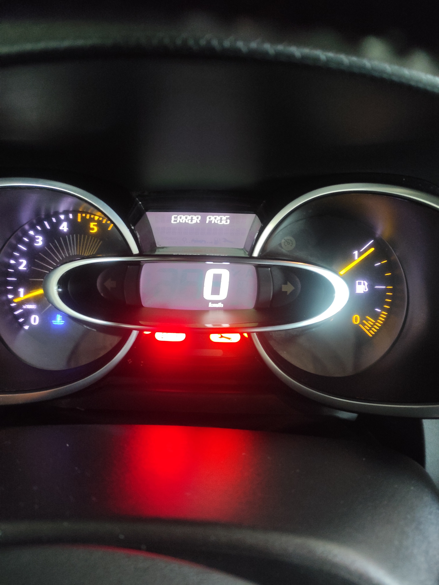

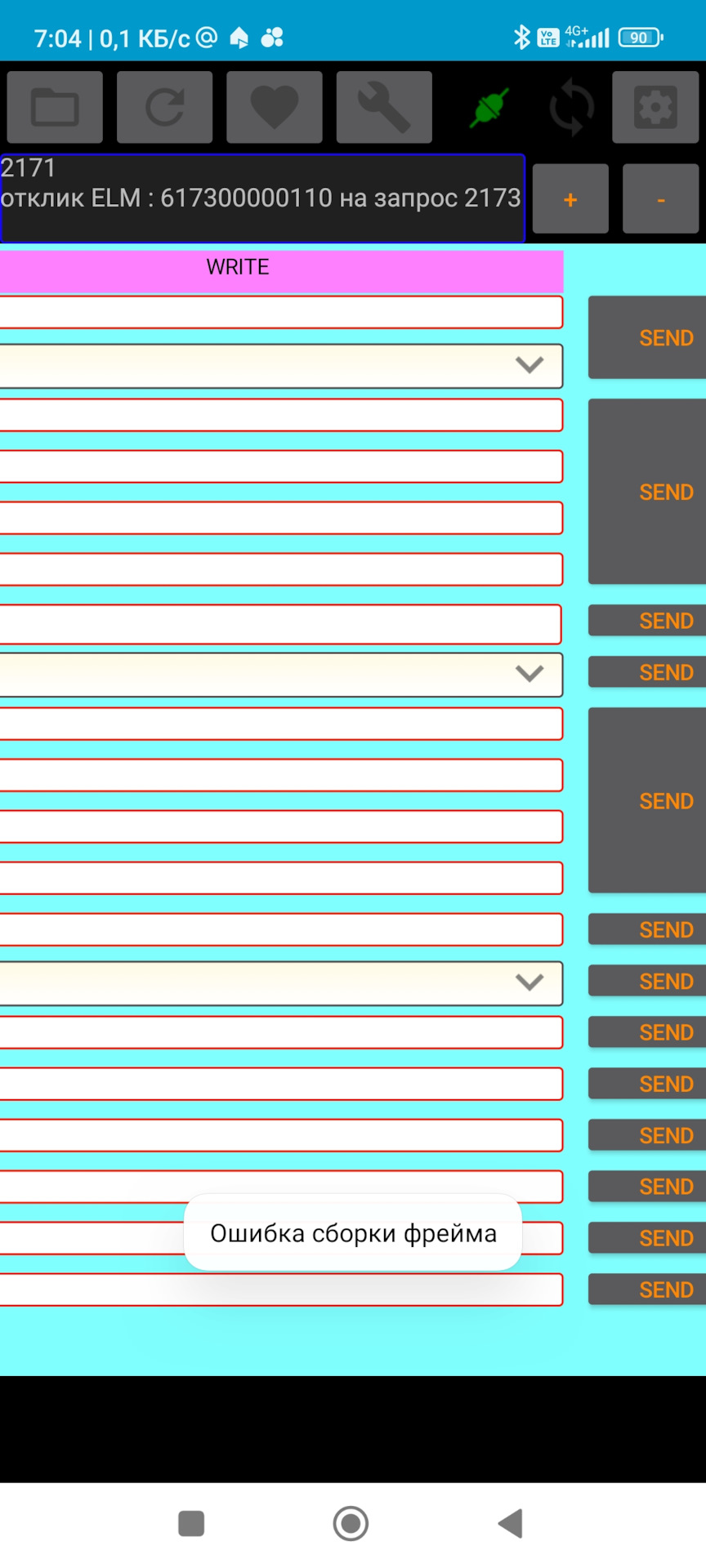

Доброе утро, после изменения параметров в панели приборов, при очередном запуске двигателя, пишет ошибка программирования.
Автомобиль? Что изменяли? Ошибка на приборке?
Да написано ошибка программирования, изменял параметры на датчики давления в шинах. Доберусь до машины, сделаю фото.
tvisura
Могу только предположить — что ошибка при приписывании датчиков
Нет я наоборот, через ecutweaker, хотел сделать удаление датчиков.
tvisura
Доброе утро, спасибо за беспокойство, удалось вернуть старые параметры, но на заведённом автомобиле.
Что значит подскажите

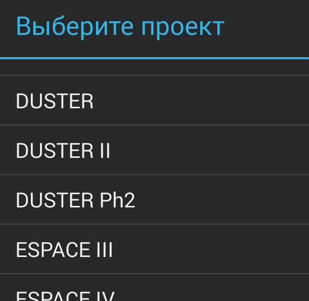

Подскажите, пожалуйста, где можно скачать базу данных? Террано 2019 год.
Вам нужна база для Duster ph2 (есть во всех старых и новых базах). Найти можно либо где то здесь на драйв2, или скачать тут — 4pda.to/forum/index.php?showtopic=946970

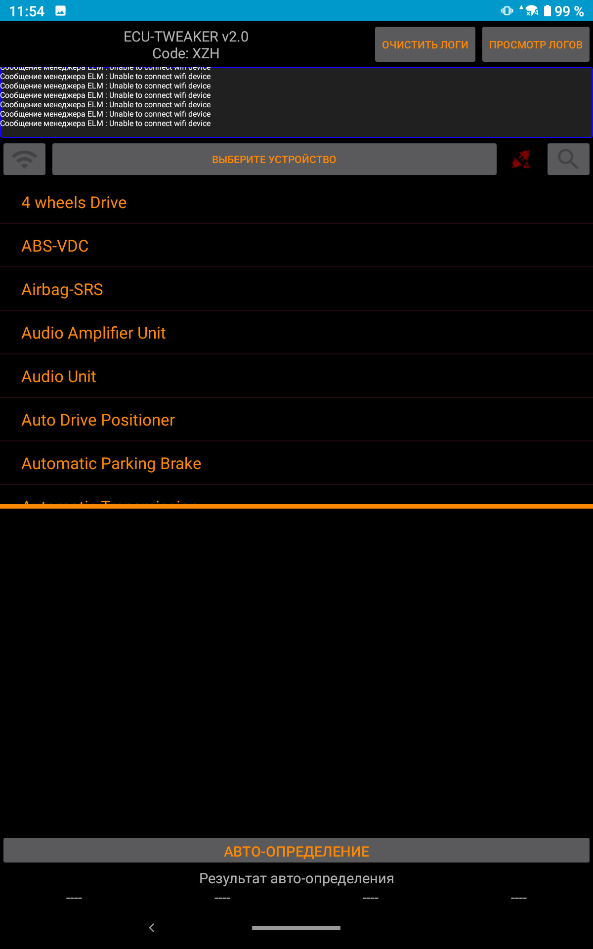

Добрый день, коллеги. Очень прошу помощи.
ELM программа не может подключить по WIFI, хотя сам планшет подключен к ELM по WIFI. Базу видит. Определение места включено. С кар сканер работает корректно. А вот ECU Tweaker не подключается.
Установите верс. 1.8 или 1.9.
Огромное спасибо за подсказку. С версией 1,85 все заработало. Но не могу успокоится, — почему версия 2.0 не видит мой ELM по WIFI… Может у кого то есть какие-то мысли или решение?
Верс. 2.0 и 2.1 у всех не работают

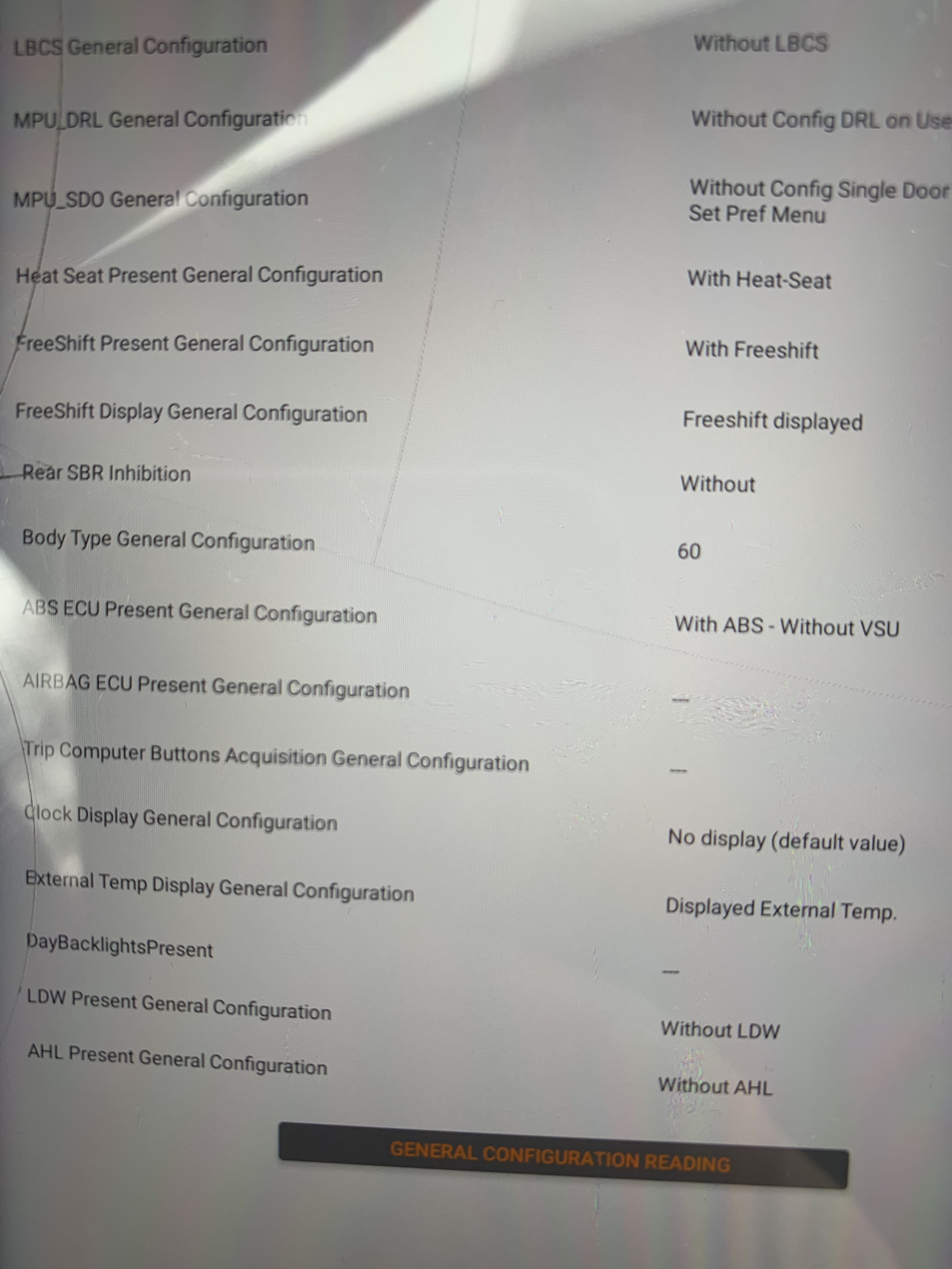

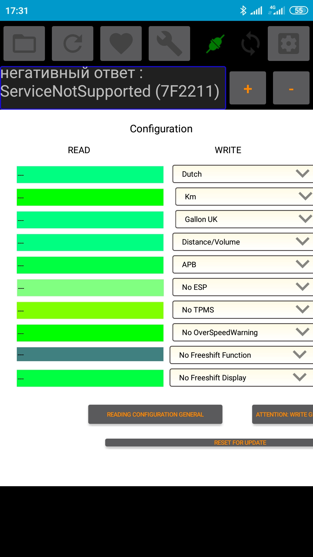

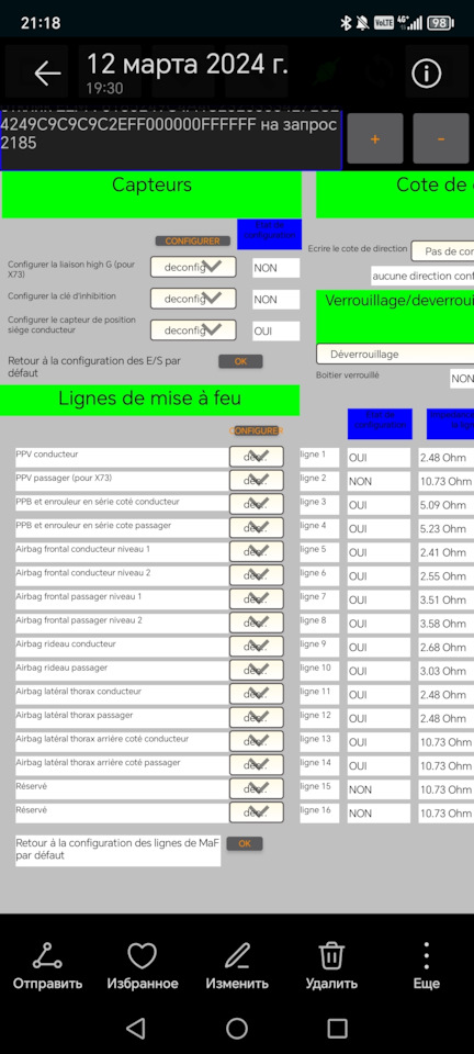

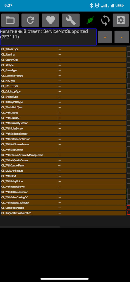

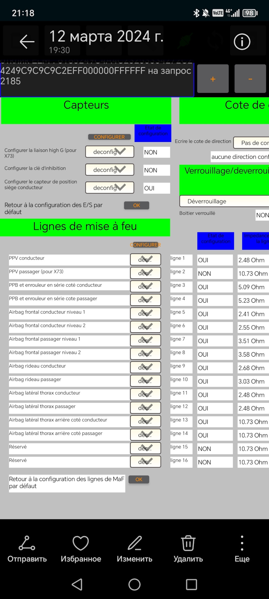

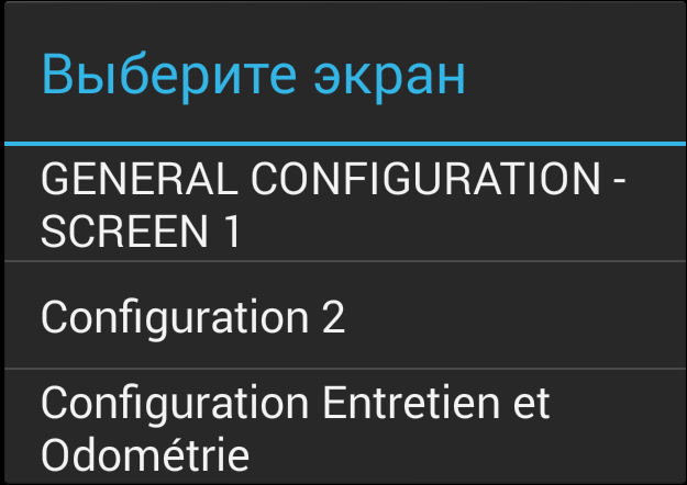

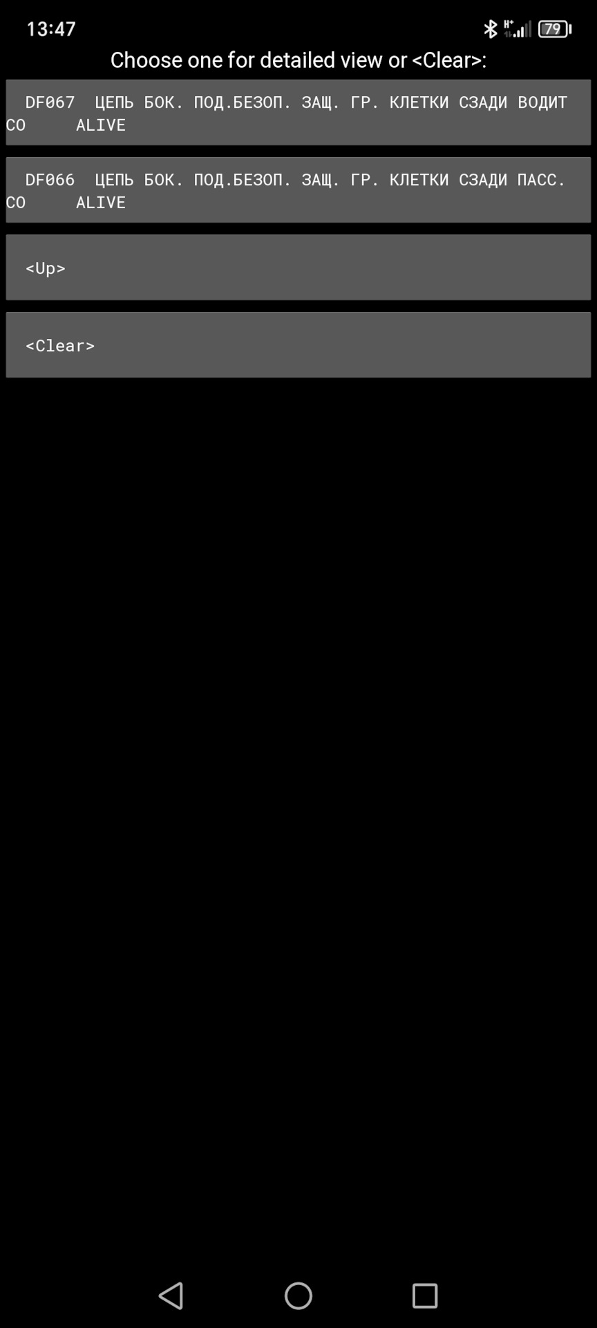

Здравствуйте. Не подскажете можно ли в программе поменять конфигурацию подушек безопастности рено лагуна 2
можно.
Случайно не в этом меню. И как изменить и запомнить?
что конкретно нужно?
tvisura
Подушек этих у меня нет вообще, а в блоке они включены.
Страницу с конфигурацией вы правильно указали. Но что менять — я пока не могу подсказать

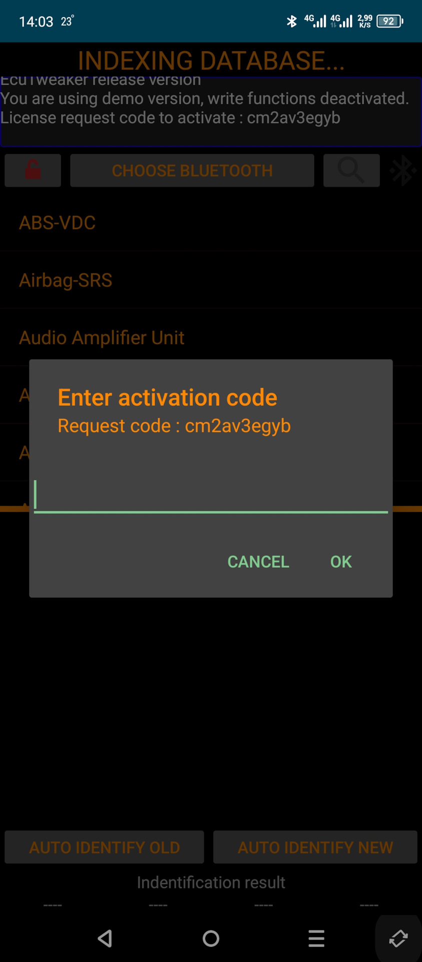

С как мне ее активировать? Чтоб изменить межсервисный интервал? Я редактирую но изменений нет. Говорят нужен код какой то
У вас старая версии. В новых версиях активация не нужна

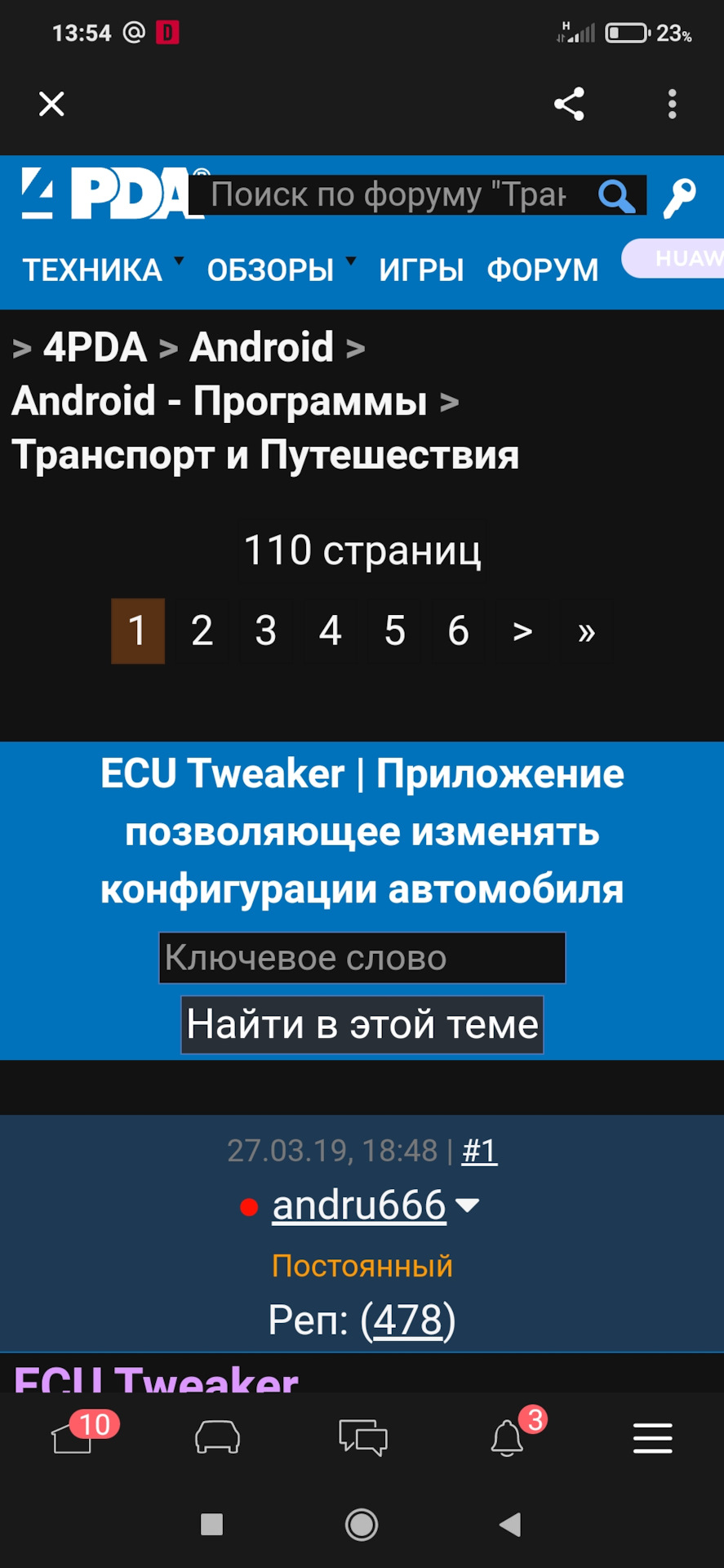

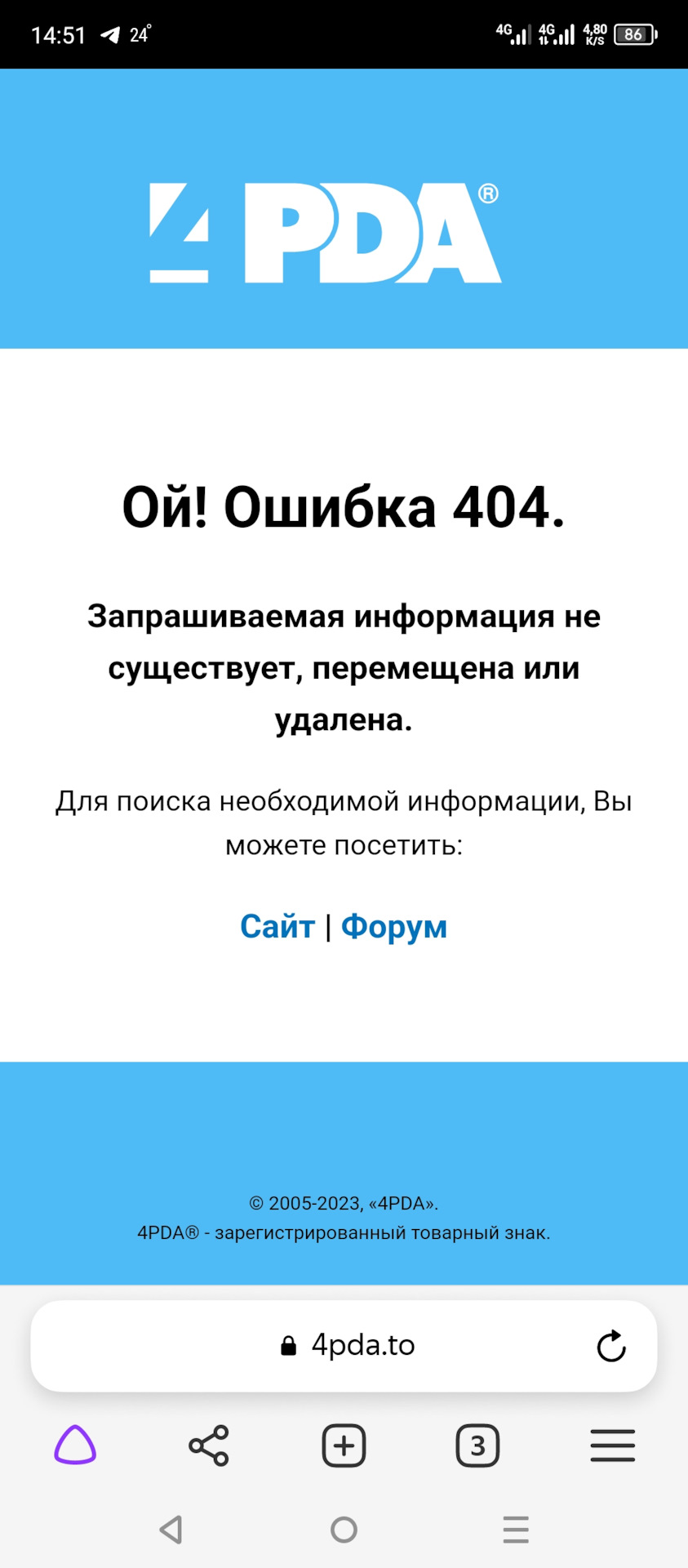

Есть ссылка на новую?
Спасибо 🤝🤝🤝
tvisura
У меня так открылась ссылка. Попробуйте по названию

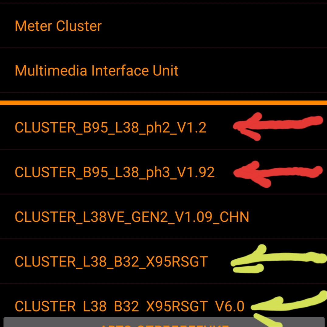

Подскажите. Чем эти блоки отличаются? Настроики в них одинаковые . Верхнии 2 и нижние два. Вверсии блоклв разные? В каких нужно намтроику производить?
Если настройки одинаковые, то можно пользоваться любыми файлами. Можно попробовать авто-определение. Сами файлы не сравнивал, но как обычно — что то добавили, что то удалили. Но команды чтения и кодирования — одинаковые.
Спасибо огромное. Буду пробовать

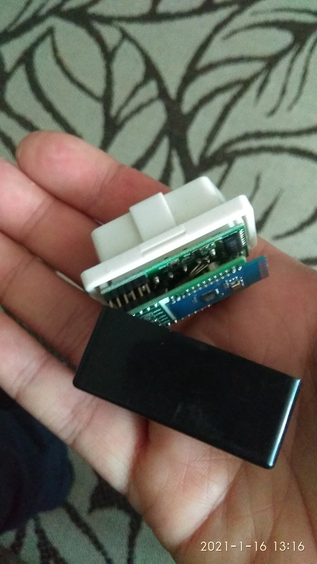

Было у меня на проблемы с Bluetooth elm327 в программах PyRen, ECU Tweaker — очень редкое удачное подключение, и именно на кастомной прошивке. Потом поменял прошивку — и все стало нормально. Wi-Fi используется намного реже — поэтому и данных очень мало.
Доброе утро. Прошивку поменяли на стоковую?
На другой кастом. Но это было у меня только с Bluetooth. А вот КарСканер почему то работал без проблем
У меня была такая мысль, но не знаю какую прошивку и у кого взять. Я бы сам попробовал кое что есть для этого.
Тогда нужно разбираться с Wi-Fi. Но я в данном вопросе помочь не могу
И на этом спасибо, вдохновил на дальнейшие действия.

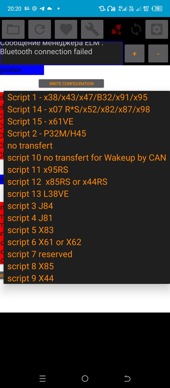

Кто может подсказать как установить скрипт 14 на блок Bic в renault через Ecu Tweaker
Не понял попроса. Что значит "как установить скрипт 14"?
Да я уже разобрался спасибо. Просто как правильно выразить мысль не понял. Установить или выбрать 14 скрипт.
Добрый вечер. И как все получилось у вас?
Заработал этот блок?

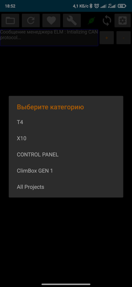

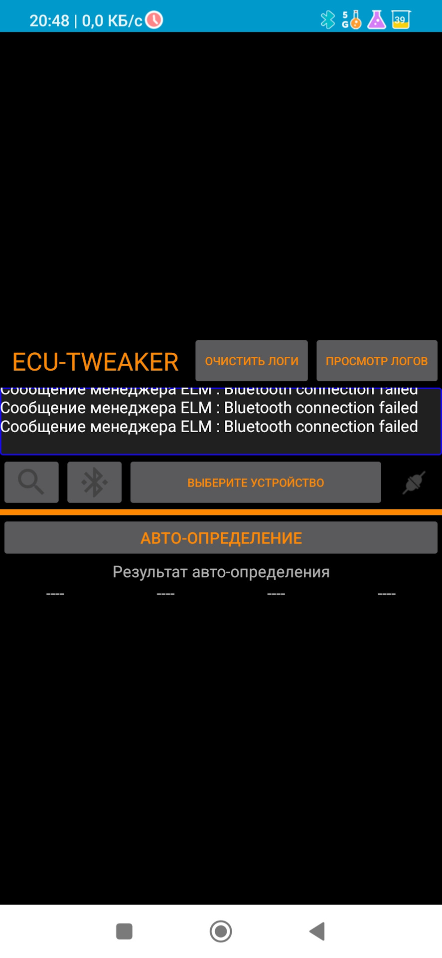

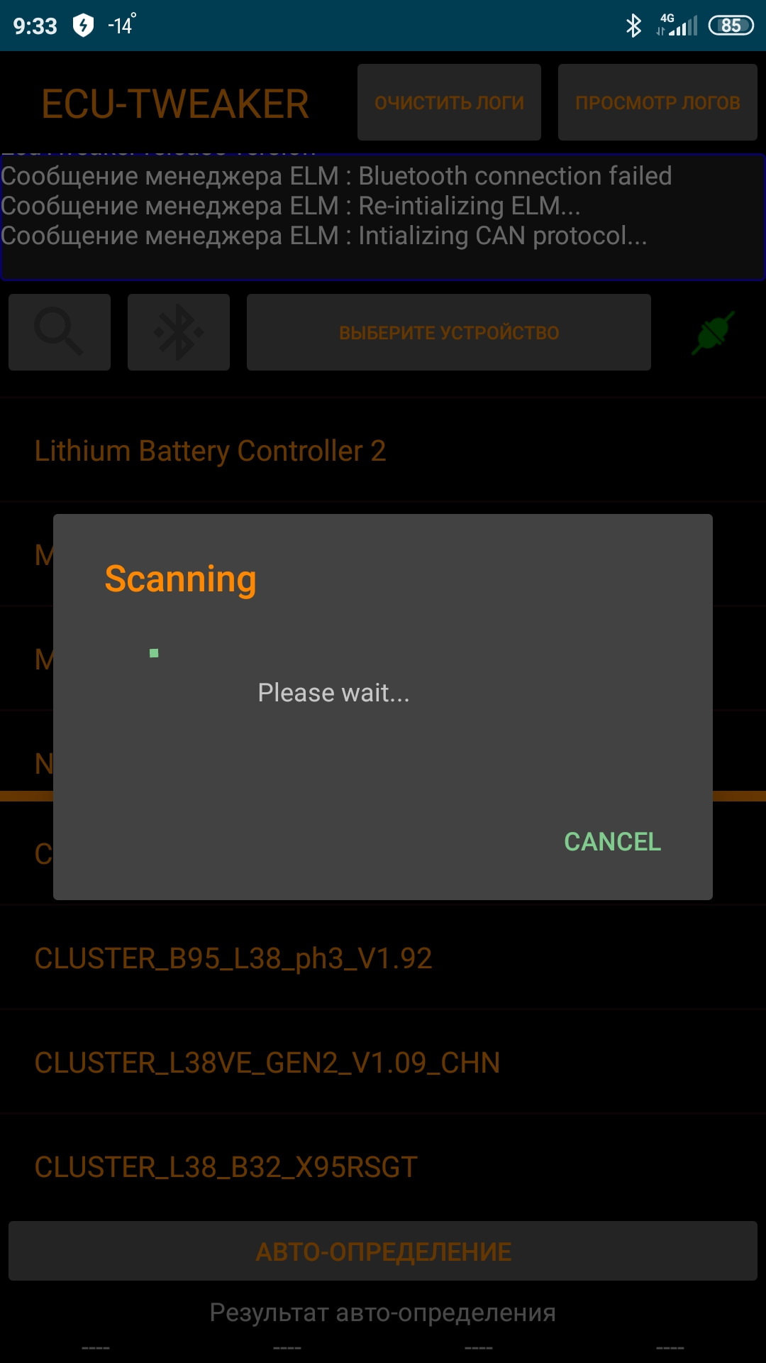

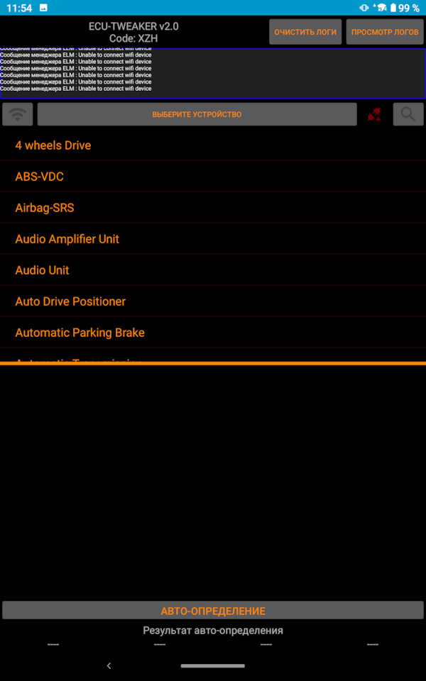

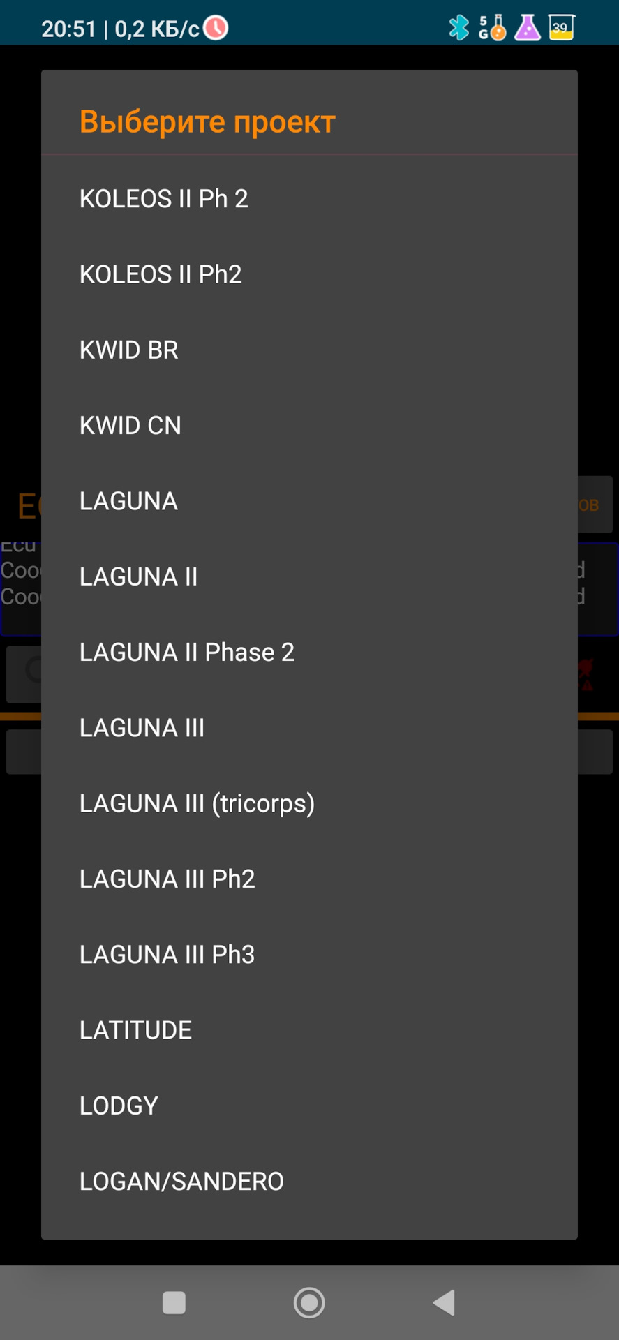

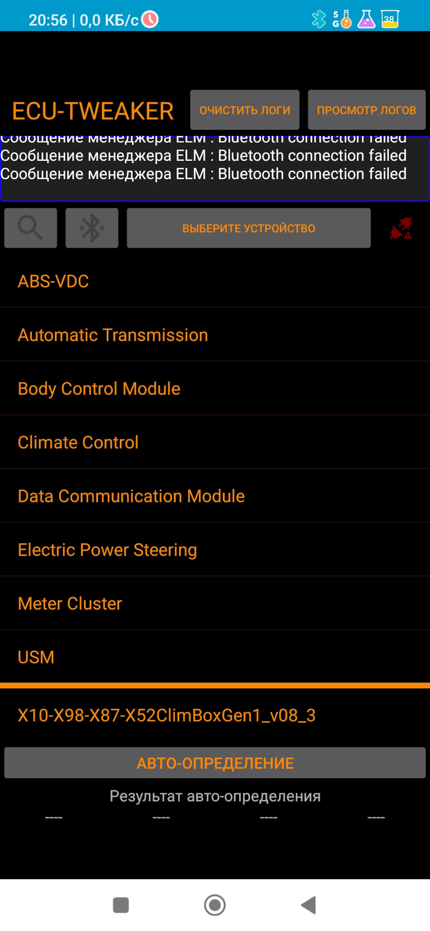

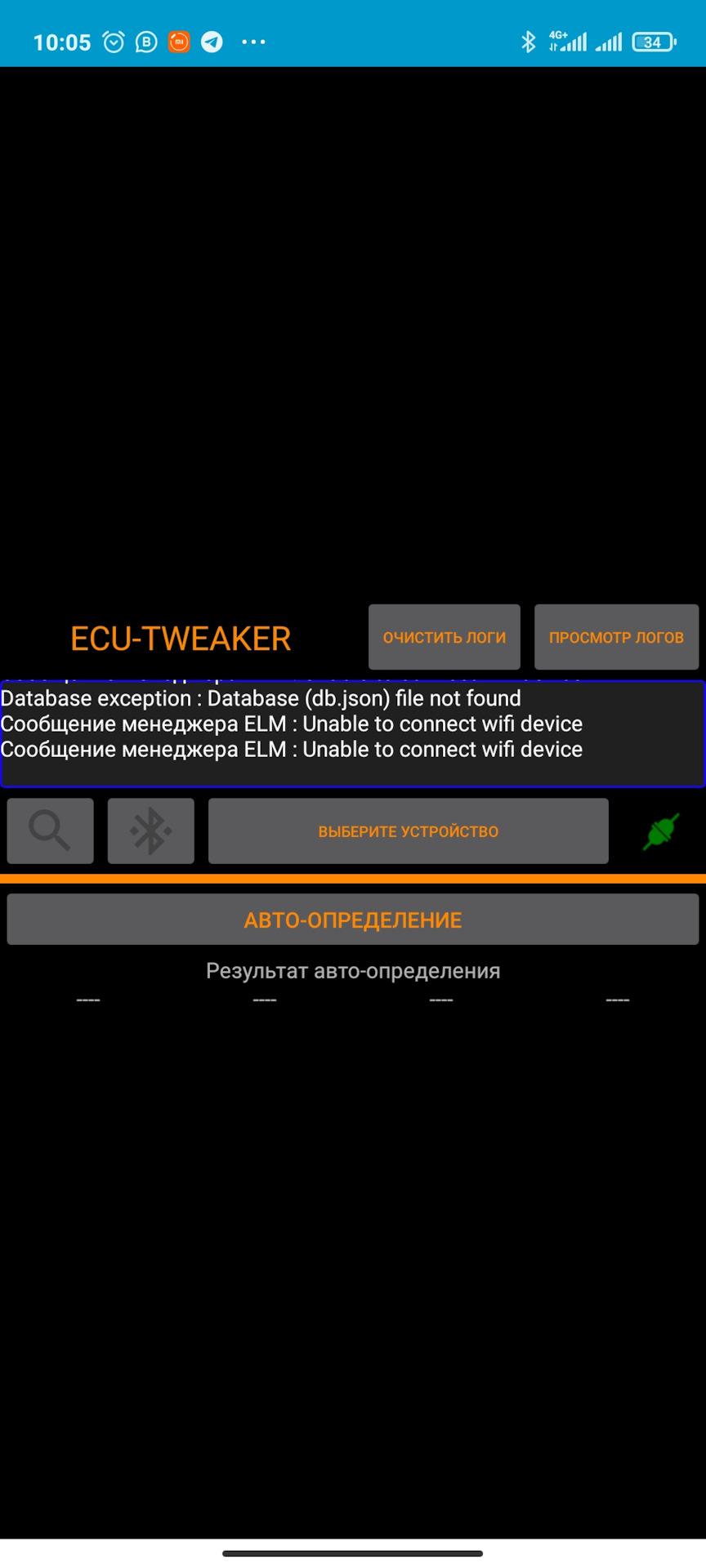

Подскажите в чëм проблема? Не зелëным, ни красным блок не светится.
на данном экране — блок выбирается вручную.
У меня почему то ничего не выбирается.

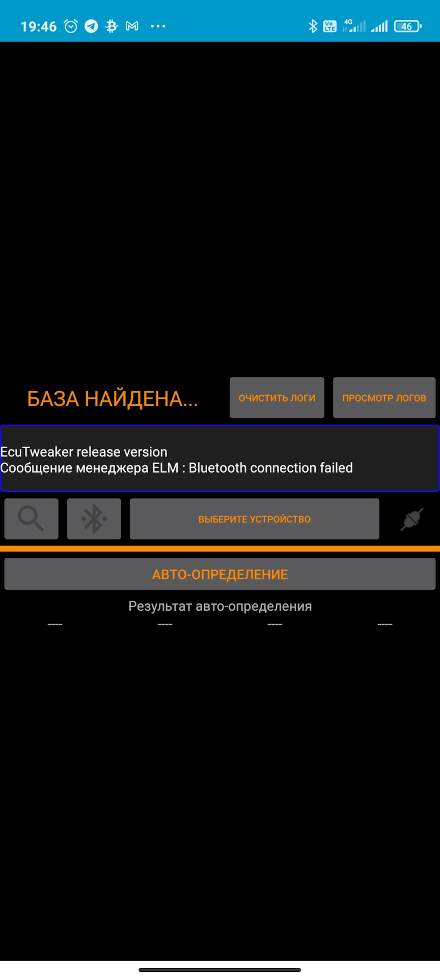

Не понял — что не выбирается. Проверить можно — без подключения к автомобилю. База какая, откуда скачена, какой объём?
Я не понял как без авто это сделать.Базу и программу качал по ссылке с ютуба.Точно не помню где.Делал по видео инструкции.Где посмотреть сколько весит?

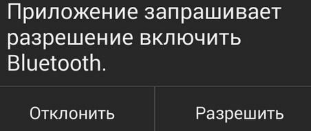

Запускаешь программу, она просит включить блютуз -включаешь. Далее выбираешь автомобиль, выбираешь блок, выбираешь файл. И далее смотришь все что хочешь
Без машины вот так
Я выбрал в списке лагуна 3.Но показывает проблема с блютузом.Машины же нет.В пиклипе хоть графа демо есть
выбор автомобиля возможен?
АВТО-ОПРЕДЕЛЕНИЕ выбирать НЕ НУЖНО
Да.При нажатии переходит на экран что скин до этого
Выбираете любой автомобиль. Далее любой блок.
Если выбрать не мою машину а Аll то получается вот так.Но если выбрать лагуна 3 то ничего не происходит.
Предполагаю — база "урезанная", т.е. вы скачали базу для Лада Веста. А нужна полная база :))
tvisura
Я вот непойму почему моя машина не выбирается.Только All . А там кроме ВИНа ничего не показывает.Я для примера хотел пробег в АБС посмотреть.А там пустые строки
Нужна полная база!
Спасибо.Скачал.До этого архив был 3мб.Завтра попробую установить.А то уже забыл куда базу кидать
Точно вместо старой (3 мб). И проверь, чтобы старая может быть не нескольких местах, например в "загрузках" Удалит нужно везде. Если удалить везде, то новую базу можно в любое место, программа найдет и "подхватит"
Я удалил старую папку с базой и распоковал новую.Появилась надпись база найдена.Осталось проверить на авто

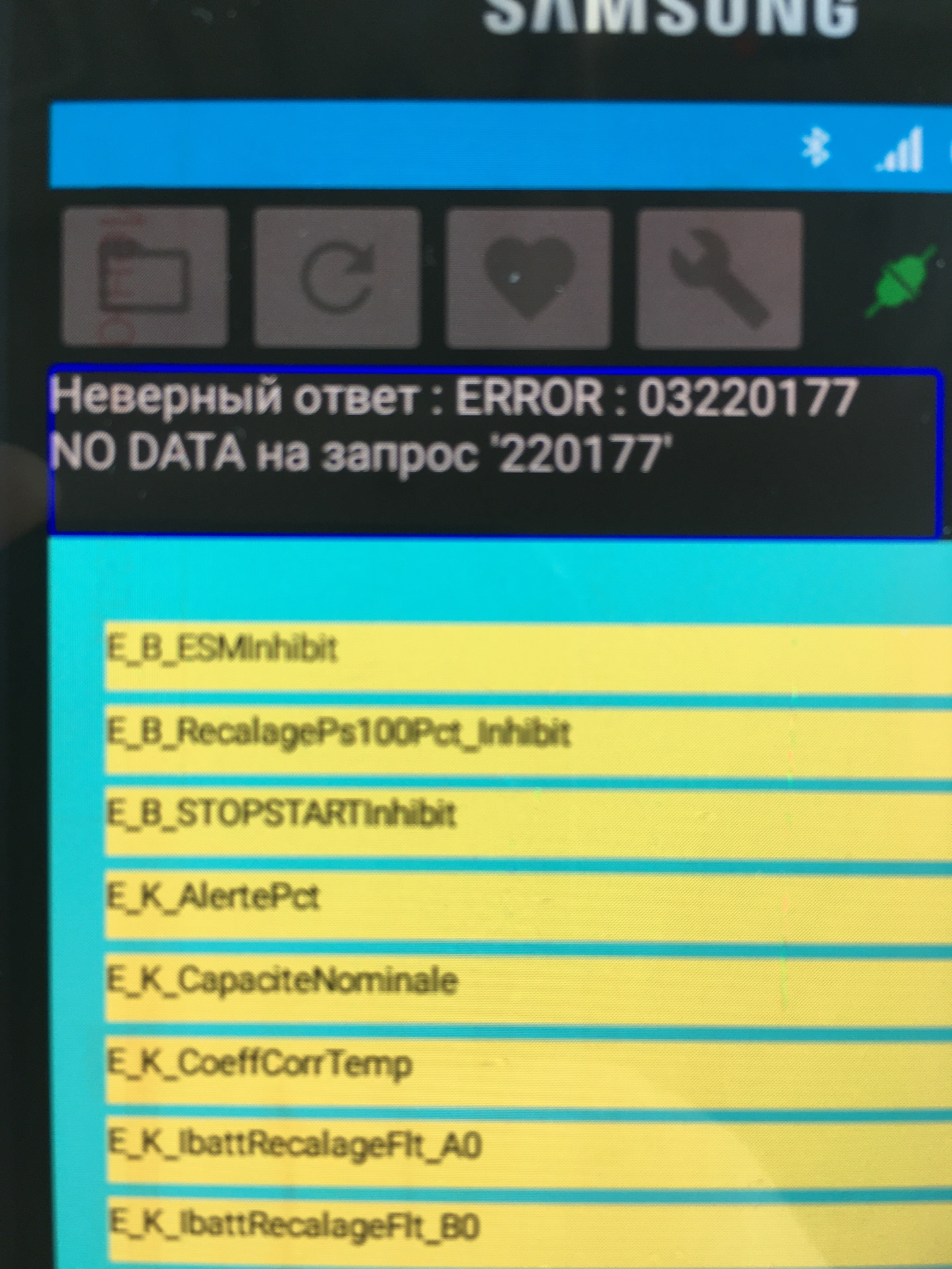

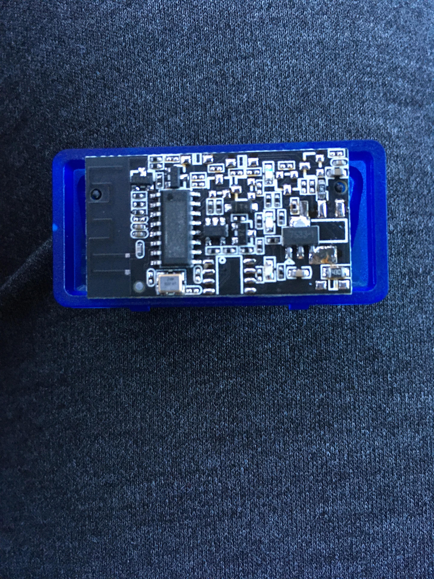

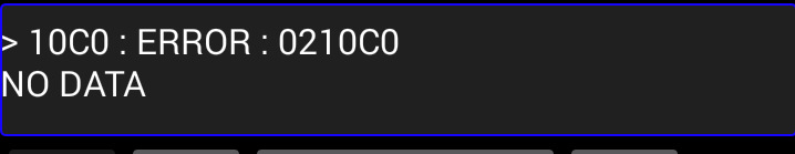

На руках два WI-FI ELM 327 адаптера, оба версии 1.5 ( elm327 identifier зеленым обозначает от 1.0 до 1.4, 1.4b и остальные красные) Один адаптер наиболее внешне хороший разобрал — чип pic18f25k80
Проблема:
1. Ddt4all просто пишет во всех значениях NO DATA (пробовал два ноутбука, связывается с ними быстро, программу брал с www.drive2.ru/b/498093336985338243/ версия Version 5.5.0.
2. ECU Tweaker брал с 4pda версия обычная 1.85 и с подправленным списком авто, базу брал от туда же.
Программа базу подтягивает, с адаптерами соединяется хорошо
— "Cluster X98_X87_X82" — "Configuration jaugeage" — просто стоит прочерк.
— В следующий по инструкции пунктах значения есть, но когда я их сохраняю ничего не происходит.
Чтобы зайти в Cluster X98_X87_X82 либо перехожу сразу по пунктам при открытии приложения, либо выбираю Captur (в остальных авто этого пункта нет)
При нажатии авто-определения и выборе CAN думает бесконечно (надежды не осталось что он что-то прогрузит)
Буду благодарен Вашей подсказке

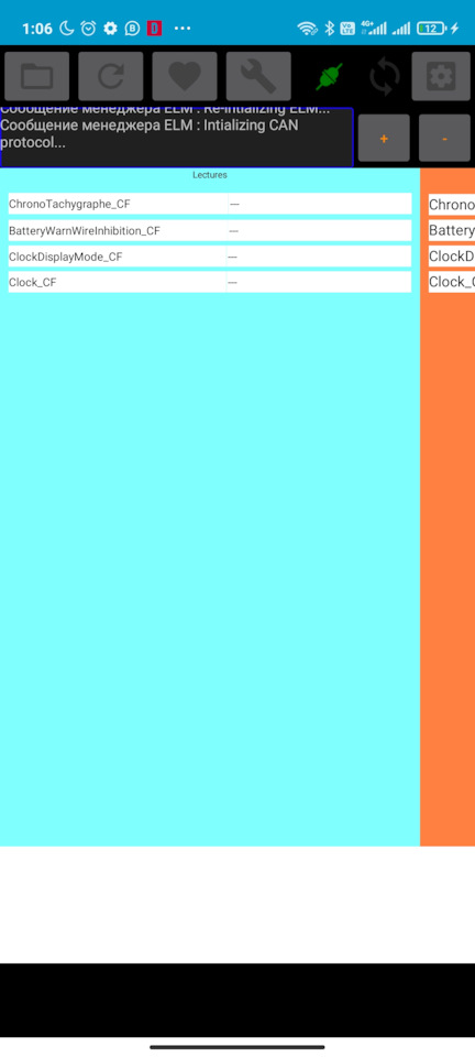

Здравствуйте. Прошу у Вас помощи.
Автомобиль Duster 2021 года.
Установил газовое оборудование. По инструкциям с драйва(+с ютуба) хочу настроить панель приборов, чтобы показания о уровне топлива брались чисто с датчика в бензобаке.
Вот тут человек расписывает как это сделать www.drive2.ru/l/545623575386653259/
Проблема:

Здравствуйте, что означает сообщение?
Не встречал такой ошибки. Но чтением и сборкой фреймов занимается ELM327, поэтому предположу что виноват ELM327

Hello, Elm327 PIC18F25K80 odb2 device connected my car march k14 but not connect CAN/BUS Adapter clio V
tvisura
Clio V seçin. Emin değilim ama çalışması lazım
Select to list Micra connected obd2 some menu selected not change config only read data. Program is dtt4all, different program is only Nissan Micra group ?

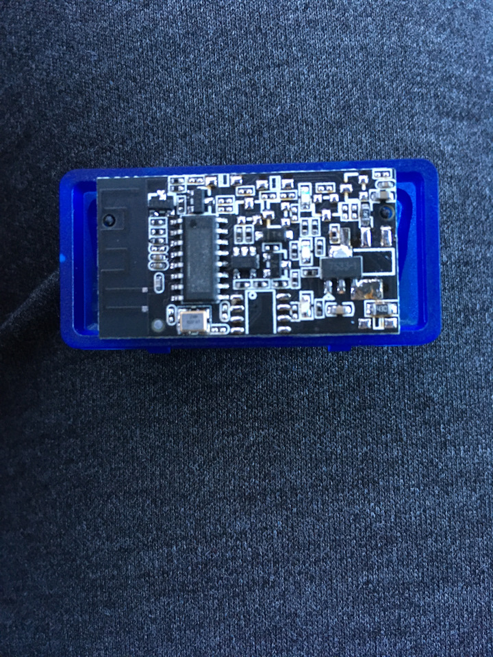

Адаптер из Китая
Разберите, что там внутри, есть-ли PIC18F20K80 на плате? Если другой процессор, то похоже версия 2.1. На данный момент в данном корпусе версия "2.1" работать не будет
Скажите, а чип должен быть PIC18F20K80 или PIC18F25K80 ?
У меня вообще не понятно что стоит.Но в описании у продавца был указан чип.PIC18F25K80.
Маркировка отсутствует — похоже это не PIC18F25K80(условно PIC18F20K80=PIC18F25K80)
Ясно! Спасибо! Попробую заказать другой адаптер.

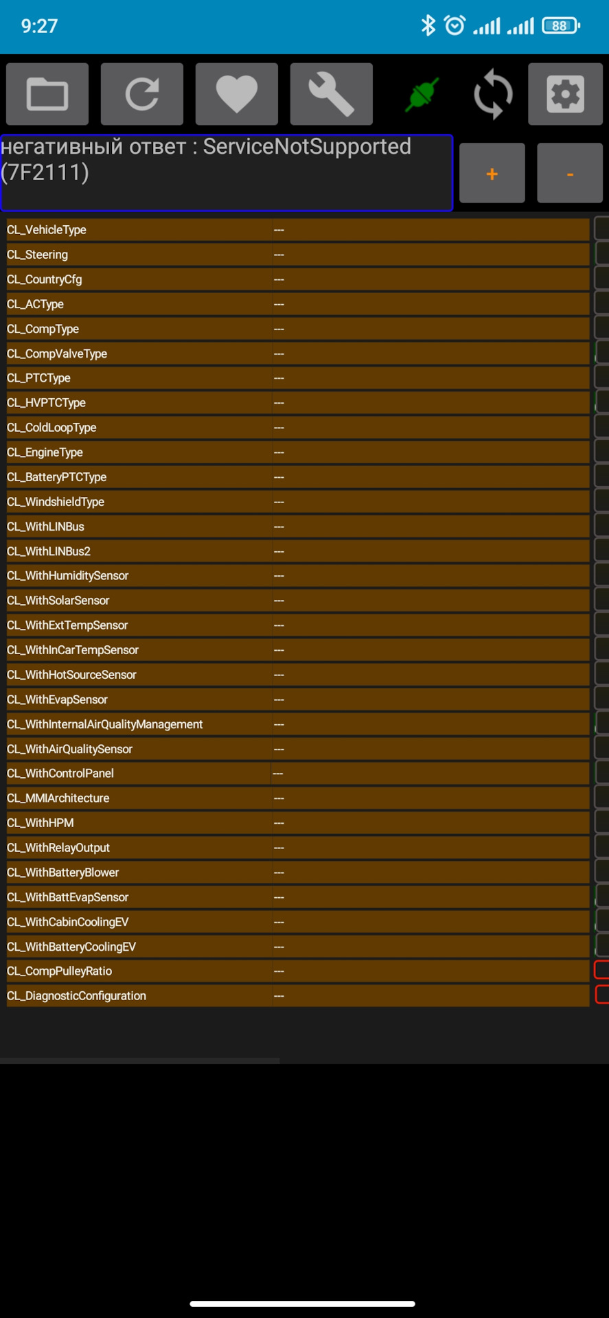

Добрый день! Подскажите что делать. Выскакивает сообщение ServiceNotSupported (7F2211) и автоопределение не подсвечивает блоки ни зелёным ни красным. Время отклика ставил на максимум как написано. Авто Рено Колеос 2008 из Франции. Заранее спасибо за ответ!
ServiceNotSupported — даная команда в данном блоке не поддерживается, или такая прошивка блока что какая-то команда не поддерживается, или не правильно выбран файл из базы.
Автопределение считывает идентификацию блока и при не полном совпадении с данными в файле базы — не будет найден подходящий файл, т.е. вам придется выбрать вручную из списка более подходящий файл самостоятельно (подсвечиваются не блоки, а файлы базы)
А что можно сделать ещё или может что я делаю не так? Вручную выбирал тоже подходящие блоки но не читает их.
Какой блок читаете -двигатель или другое? И дайте лог посмотреть. Лог уже сохранен, подключаться к авно уже не обязательно.

ПРОСМОТР ЛОГОВ -нажать
Так пойдет?
Панель приб — блок сессию открыл, а вот дальше ни одна команда не прошла. ЕЛМ327 какой?
esu.zip и в корневую телефона и на карточку положил но ошибка не исчезает, по нажатию на линзу ничего не происходит …
Проверьте, есть-ли в архиве ecu.zip файл db.json. Может архив поврежден, где брали базу, какой размер базы на смартфоне?

Привет автору. Не могу найти описание ошибки. Пытаюсь поменять климатическую зону выдает то, что в синей рамочке. Может автор подскажет?
"11":"NR: Service Not Supported", т.е. данная команда в данном блоке(ЭБУ) не поддерживается
Пилять… А как же тогда климатическую зону поменять?
Или не поддерживается, или не правильно выбран файл базы.
Я машину не выбирал, открыл то, что предлагалось
Скриншот
Это оно?
Выбрать Climate Control, и только после этого выбрать АВТООПределение.
А вы в каком блоке и файле пытаетесь настроить климат? И по какой инструкции?
ClimBoxGen3-vXX — Ident & Config — HLS Configuration-R
Параметр CH_CountryType
Точно не так, как Вы написали)
Это то, куда мне надо?
Для Дастер-2 — да(по базе именно такой блок установлен, в реальности не знаю, не встречал). Но вначале сделайте скриншот автоопределения, или если при заходе в ClimBoxGen3-vXX отображаются какие-то данные, то это ваш блок.
Понял, буду пробовать после работы. Отпишусь

Выбираю Climbox Gen 1, там пусто
ClimBoxGen3
Я понимаю, но у меня только Gen 1
Выбери другой авто, например CAPTUR, или другой, и далее будет …Gen3…
Попробую
Так-же, выбрал в ECU Tweaker DUSTER II — есть только ClimBoxGen1, выбрал другой автомобиль (CAPTUR, в котором есть ClimBoxGen3), далее снова выбрал DUSTER II, и все стало правильно, т.е. ClimBoxGen3.

Доброй день. Помогите как на Рено Сценик 3 2011 год включить отображение наружней температуры на дисплей. Дело в том что она у меня отображалась и после того как полазил в Ecu tweaker пропала. ( видемо что-то нажал)
GENERAL_CONFIGURATION — GENERAL_CONFIGURATION-SCREEN 2
External_Tem_Display_General_configuration
Напишите пожалуйста весь путь. Я плохо разбираюсь
tvisura
В meter cluster автоопределение не находит нужного блока. Пишет Ecu найден
Выбор авто — Megane/Scenic III
Выбор ЭБУ — meter cluster
Нажми Автоопределение и сбрось мне скриншот
Выбор CLUSTER_L38…
Автоопределение Ecu найдено
tvisura
Выбор CLUSTER_L38…
А это зашёл в блок на угад. Искал где есть строка External temp display и вот нашёл. Я так понял что все включено. Но не факт что это мой блок. Пробовал включать и выключать не чего не меняется
Если команды в программе отображаются — выполнены, то блок выбран правильно. Команда включения температуры в приведенных вами файлах(на скриншоте) везде одинаковая. Далее не знаю что подсказать, может датчик неисправен. Проверьте ещё ошибки в Панели Приборов
Если датчик умер он может просто пропасть с дисплея? Я думал будет просто показание не правильные
Все действия записываются в лог, пришлите его мне.
У меня вот так и все нажимаю на поиск ничего не происходит. Не подскажешь что сделать?
Не выбрано BT-соединение(нет связи с блютуз елм327)
Вот с подключенным! Все равно тоже самое
tvisura
Блоки не отображаются
На всех скриншотах — нет соединения. Может какая-нибудь другая программа мешает, например -Торк про.

Привет. Подскажешь почему ecu не может подключиться к ЭБУ? Инициализации можно ждать до бесконечности и kwp и can.
ELM рабочий, ибо torque работает отменно.
Если torque работает отлично со встроенными в него приборами, а не с внешними PIDами, то в данном режиме будет работать любой ELM327. Для работы со всеми параметрами во всех блоках(для программ ECU Tweaker, PyRen и др.) необходим "правильный" elm327 на PIC18F25K80. Разбири адаптер и проверь.
Вторая причина — будем думать после проверки адаптера.
Что такое. PIC18F25K80?))))
Процессор(микросхема) в ELM327
Больше то нечего разбирать.
"Правильный"! Мне удобнее здесь 4pda.ru/forum/index.php?showtopic=946970 обсуждать программу.
Уважаемые, приветствую! Не подкинете базу, а то по ссылке не качается, пишет яндекс диск что невозможно скачать или сохранить. Будьте так любезны.
4pda.ru/forum/index.php?showtopic=946970&st=0
Vitaliymak
Здравствуйте подскажите где взять все жую версию
У разработчика или на 4пда
