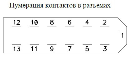

Прежде всего надо проверить панель в режиме теста. Если спидометр отработал тест нормально, то надо отключить соединительный разъем от датчика скорости и с помощью контрольной лампы проверить наличие напряжения +12 Вольт между контактами 3-1 на разъеме, замок зажигания при этом должен быть включен.
Если напряжение в норме, то подключить дополнительный провод к контакту 2 соединительного разъема. При быстром замыкании – размыкании этого провода на корпус или контакт 3 разъема, стрелка спидометра должна отклоняться, если нет, то он неисправен и панель приборов подлежит замене. Если стрелка спидометра отклоняется, то снять датчик скорости, восстановить соединение разъема и вручную прокрутить приводной вал датчика. Если стрелка спидометра не отклоняется, то заменить датчик скорости.

Причина может быть в неисправности самого прибора, отсутствии контакта в соединительном жгуте или в блоке управления. Если в режиме теста стрелка тахометра перемещается скачкообразно, с заеданиями или не устанавливается в начальное положение, то он неисправен, проверка панели приборов прекращается и она подлежит замене. Если тахометр прошел тест нормально, то отключить соединительный разъем от блока управления двигателем и подключить дополнительный провод к контакту 8 соединительного разъема жгута.
При быстром замыкании – размыкании этого провода на +12 Вольт стрелка тахометра должна отклоняться, если нет, то он неисправен и панель приборов подлежит замене. Если стрелка тахометра отклоняется, восстановить соединение разъема с блоком управления и запустить двигатель. Если стрелка тахометра не отклоняется, то неисправность в блоке управления.

Если в режиме теста стрелка указателя совсем не отклоняется от начальной отметки или двигается с заеданиями, то он неисправен и дальнейшая проверка панели приборов не имеет смысла, она подлежит замене. Если стрелочный прибор отработал тест нормально, отключить соединительный разъем XP1 от комбинации приборов и подключить дополнительный провод к контакту 3 и замкнуть его на корпус при включенном замке зажигания. Стрелка указателя температуры должна переместиться на отметку 120, если нет, то он неисправен.

Не отключая от комбинации приборов разъем XP4 измерить напряжение на контактах 12 и 13 относительно контакта 3 разъема XP3. Данное напряжение должно составлять 2.5 Вольта при включенном замке зажигания. Если напряжение отличается от указанного, то проверить целостность CAN линии.

Если в режиме теста стрелка указателя совсем не отклоняется от начальной отметки или двигается с заеданиями, то он неисправен и панель приборов подлежит замене. Если стрелочный прибор отработал тест нормально, отключить соединительный разъем XP1 от комбинации приборов, подключить дополнительный провод к контакту 11 и замкнуть его на корпус при включенном замке зажигания. Стрелка указателя уровня топлива должна переместиться на отметку «1», если нет, то он неисправен.

Отключить соединительный разъем XP1 от комбинации приборов. Подключить дополнительный провод к контакту 9 и замкнуть его на корпус при включенном замке зажигания. Индикация на ЖКИ в режиме давления масла должна быть 6.0 кгс/см2. Затем переключить данный провод на контакт 10. Индикация на ЖКИ должна быть 10.0 кгс/см2. Если нет, то указатель давления неисправен и панель приборов подлежит замене.
