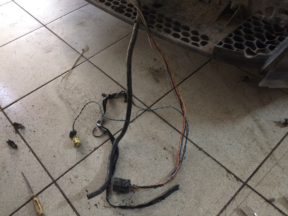

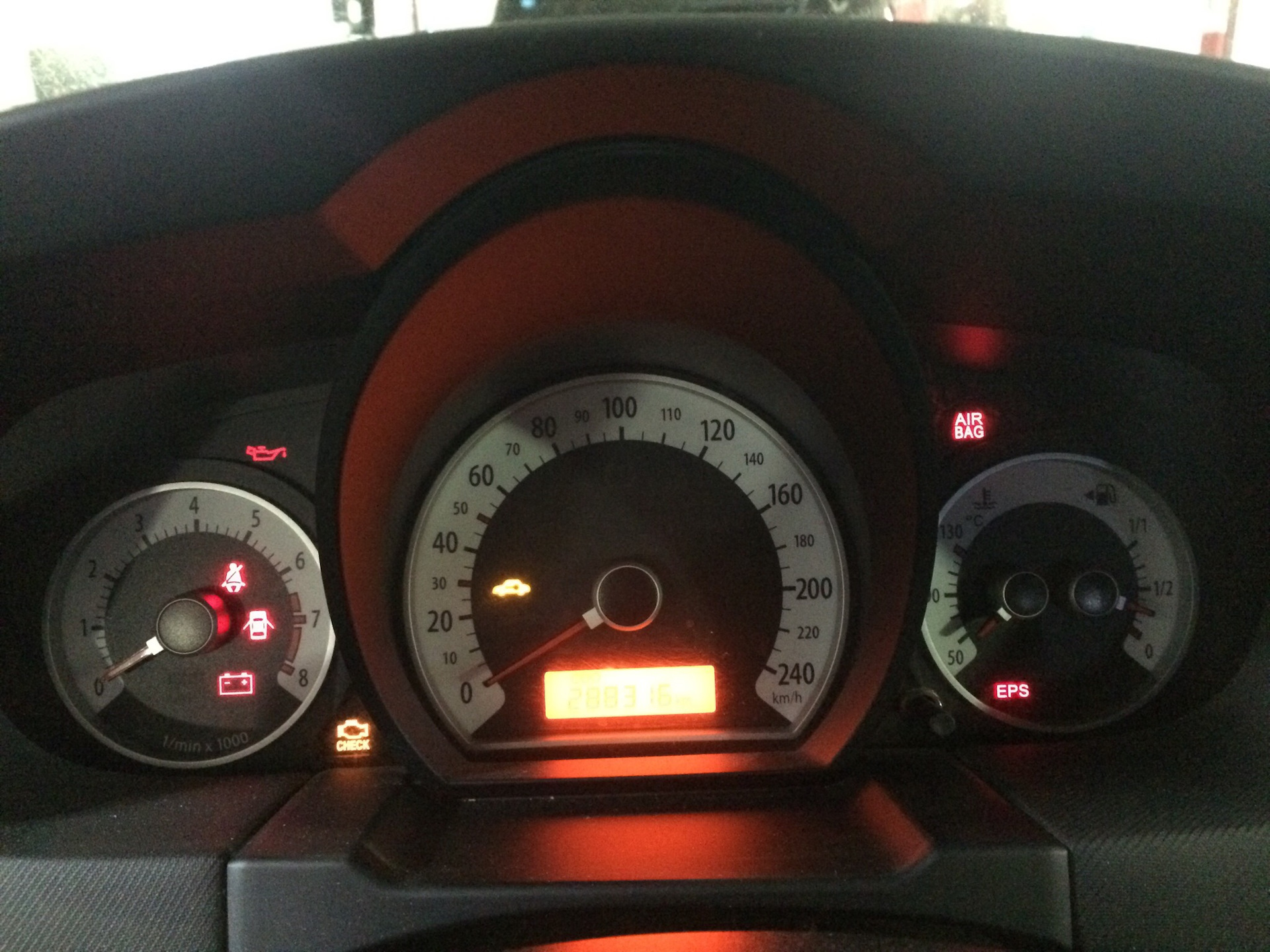

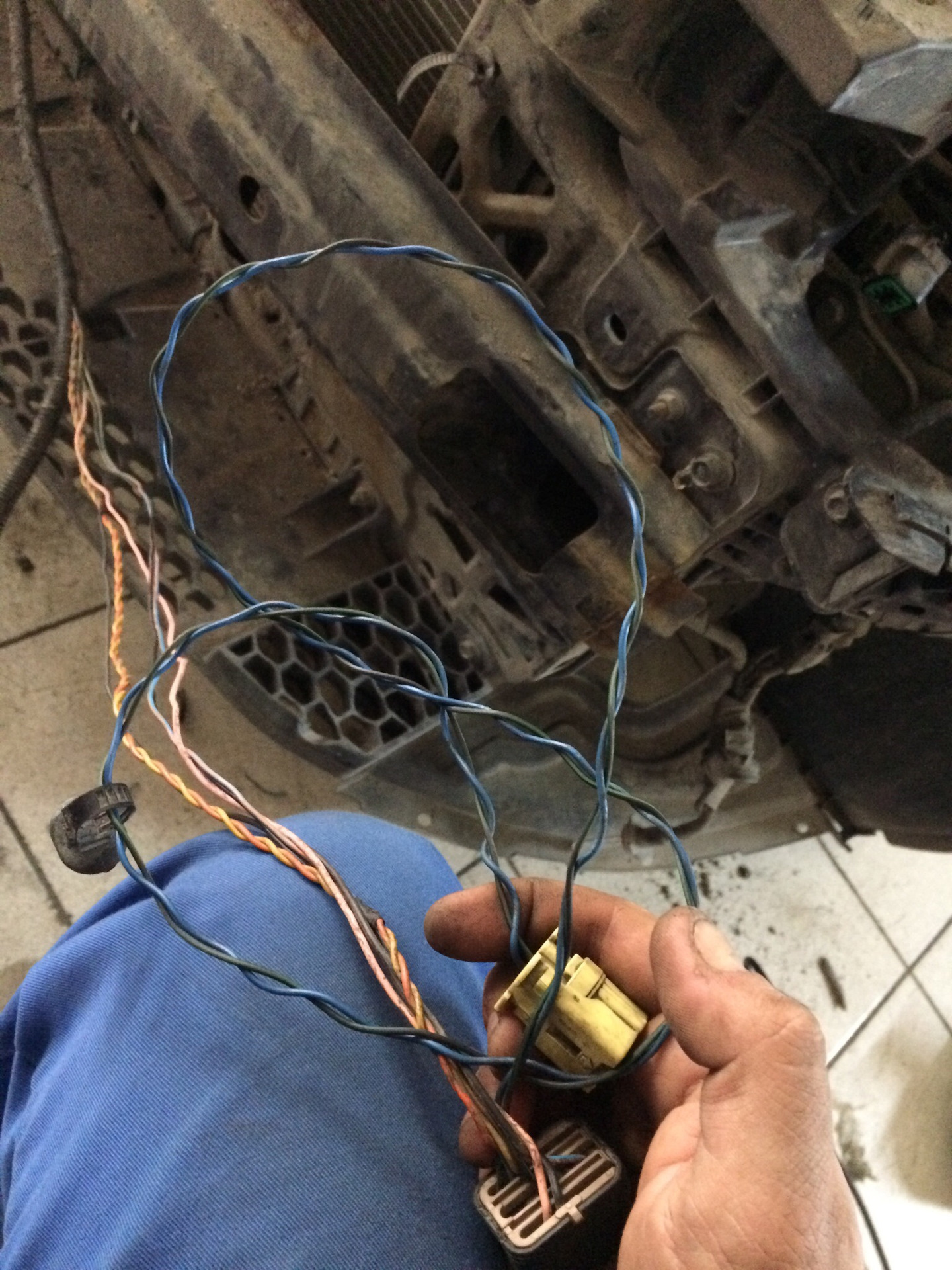

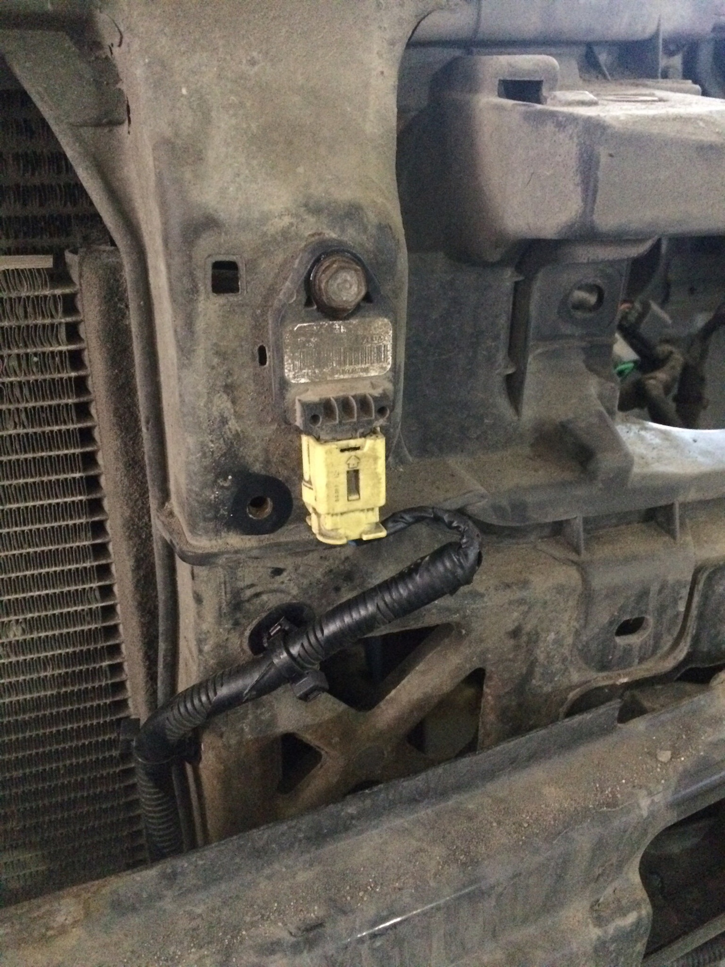

Kia ceed прибыл на диагностику системы AirBag код ошибки b1329 -ошибка фронтального датчика удара со стороны водителя. Замена местами датчиков удара не дала результата, значит: а) датчик рабочий б) проводка в обрыве или крайний вариант, который мне ещё не встречался в) блок управления подушками. Снял бампер, прозвонил до разъёма соединительного-обрыв. Вскрываем косу:)) кто то этот провод уже ремонтировал, как я люблю:) с помощью изоленты, спасибо что не синей. Правда была бы синяя — естественно не сгнило бы:) я же решил соединения не городить и распиновал оба разъёма ( один от датчика, второй от соединительного разъёма). Пустил новый провод прямо к клеммам:)) добавил из закромов родины кронштейны крепления проводки в штатные места:)) такой вот ремонт, даже без термоусадки:) интересно ли озвучивать стоимость ремонта?)) #работа #электрика #диагностика #ремонтавтомобилей #автосервис #автоэлектрик #диагност #киа #киасид #коравто #коравтосервис #авто #автомобили #запчастиисервис #kia #kiaceed #ceed #airbag #b1329 #датчикудара

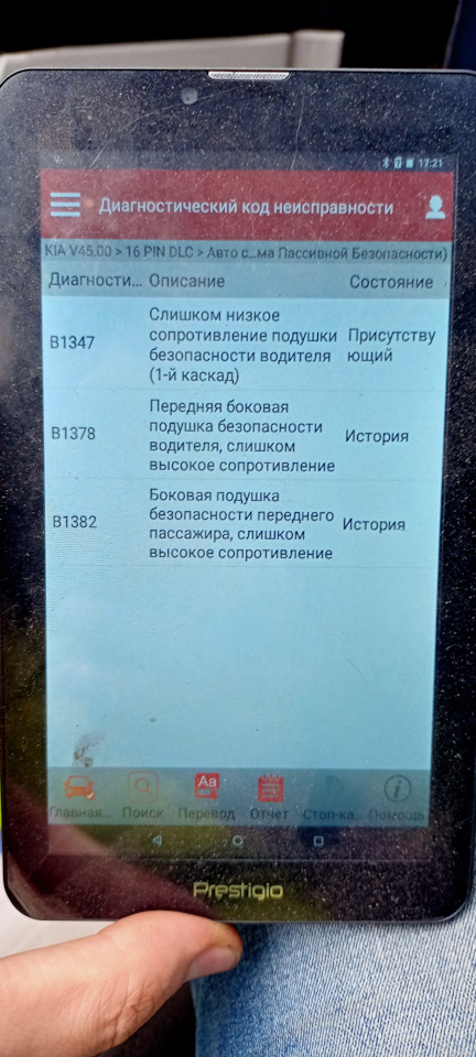

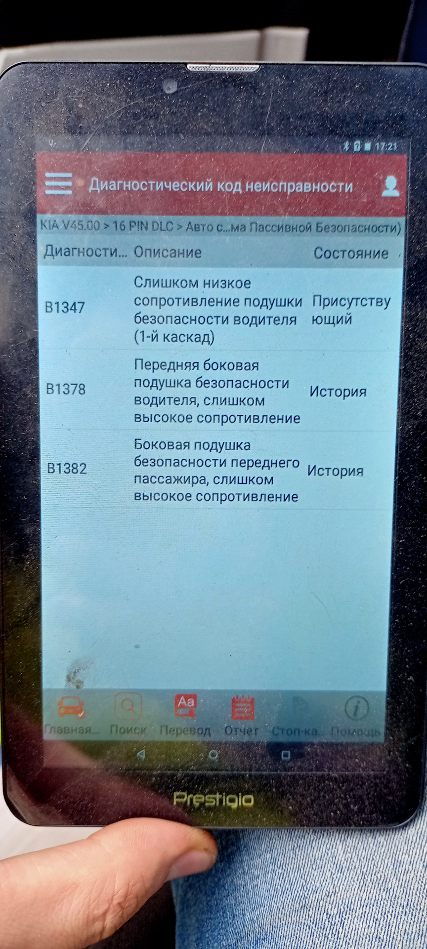

Не подскажите куда копать после потопа в Одессе намочил ковер . Высушал все собрал вылезла ошибка B1347. Ошибка как бы говорит о проблеме с водительской стороны. Но после сборки стороны водителя ошибки не было. Через неделю разобрал сторону пассажира. Высушил и после сборки вылезла ошибка. Все разъёмы проверил. Визуально все хорошо
Совпадения бывают и не такие. Если код ошибки говорит о проблеме с водительской стороны-значит туда и копать

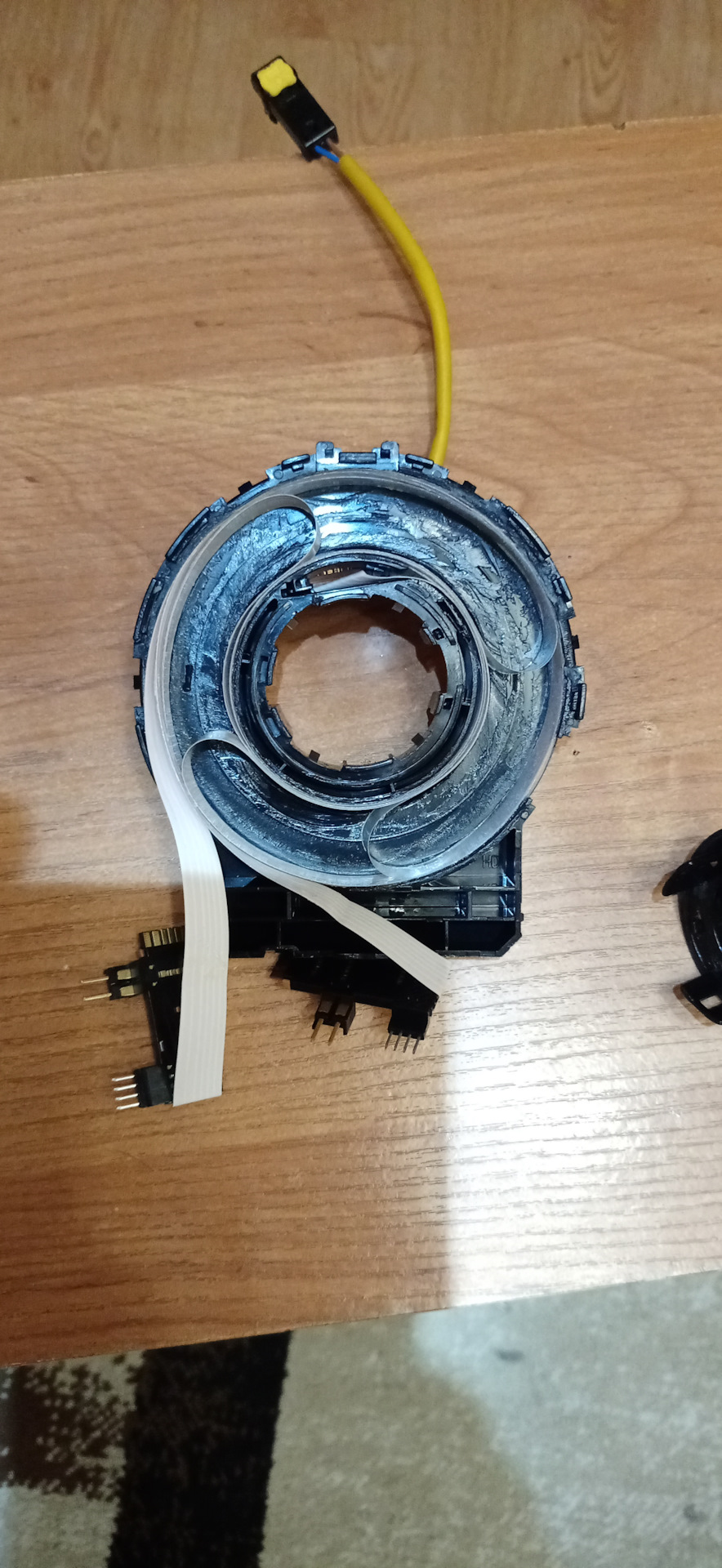

Ошибка то ваша указывает на водительскую подушку, которая в руле находится. С огромной долей вероятности — виноват подрулевой шлейф
Спасибо. Буду копать дальше
4auHuK
Сегодня снял падуху на руле на ней сопротивление 2.5 ом . Проверил шлейф тоже в норме все . По очереди отключал подушки в сидухах ошибка появляется и автоматом пропадает после того как подсоединил подушку.
Как шлейф проверяли ?))) исключите шлейф, подключите напрямую проводами — ошибка пропадёт, почти уверен
Снял. Размотал его. И каждую дорожку отдельно прозванивал.
4auHuK
Меня что смущает это когда я отсоединил подушку сиденья пишет высокое сопротивление. На руле же при той же ситуации низкие сопротивление.

спасибо ) думаю и мы скоро снимем бампер ) проблема та же, но все места по вашим фото прочекали под покрылками, проблему не нашли, без снятия видимо никак.
