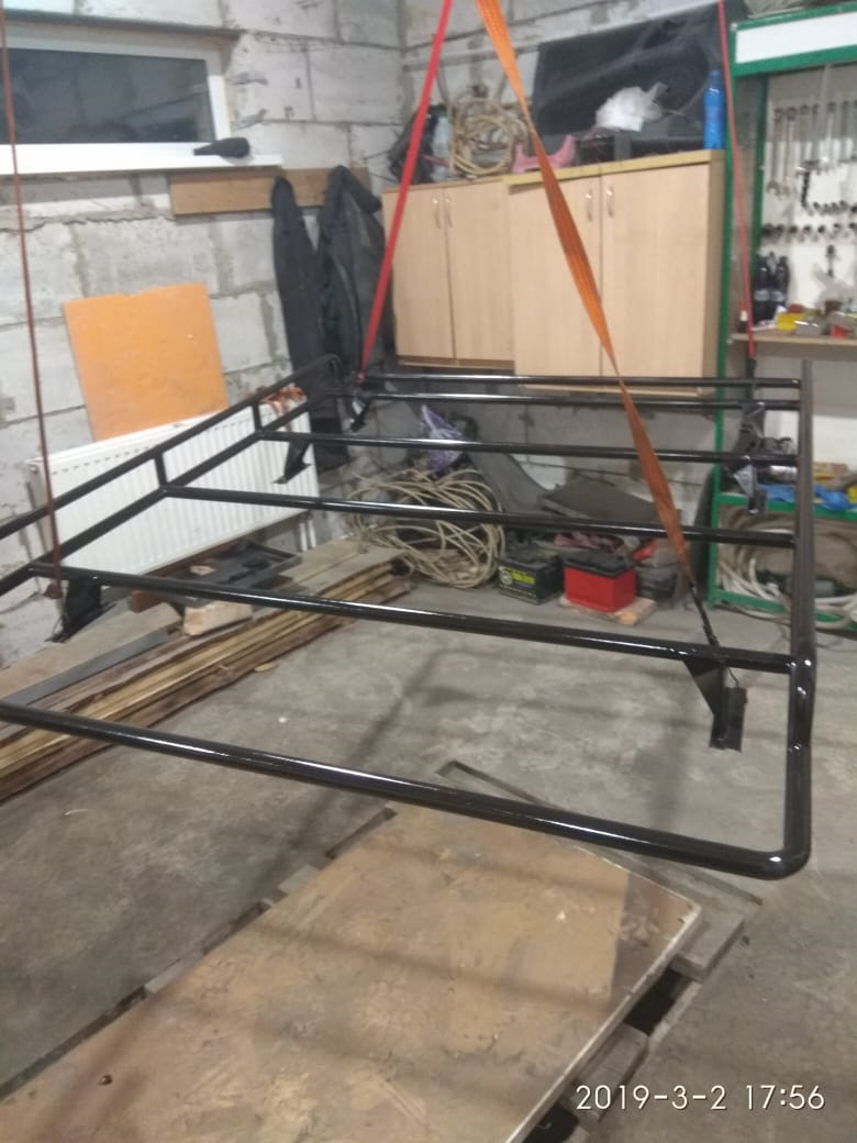

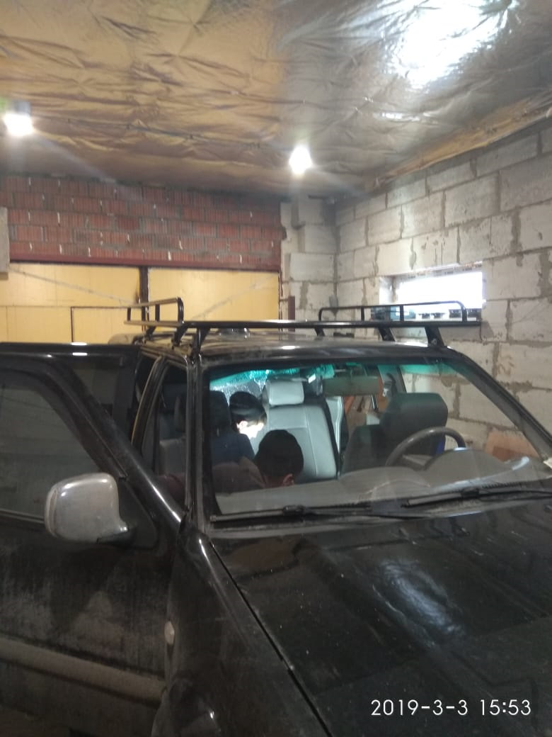

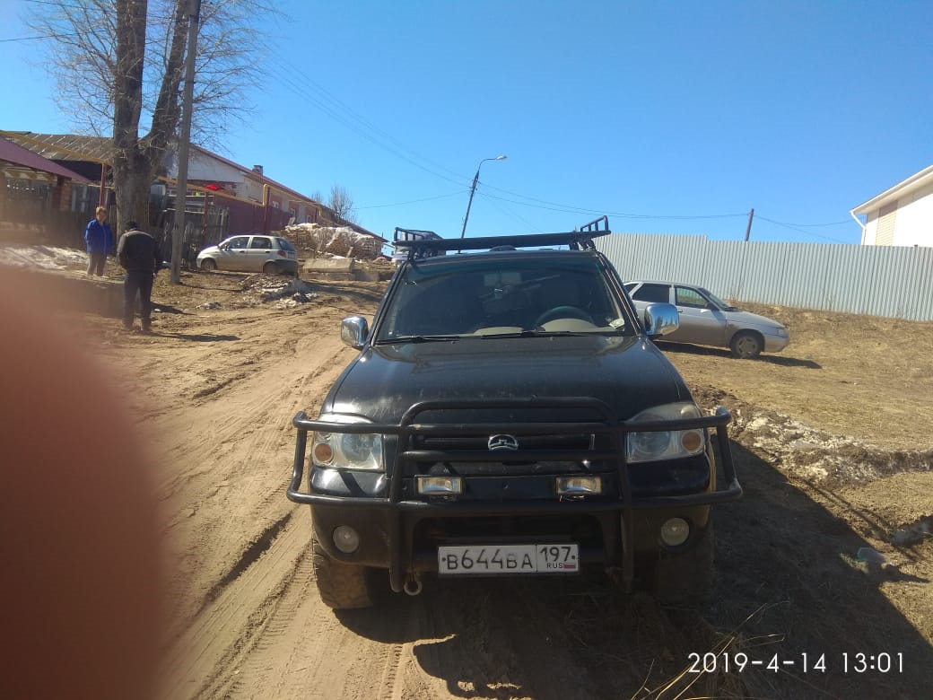

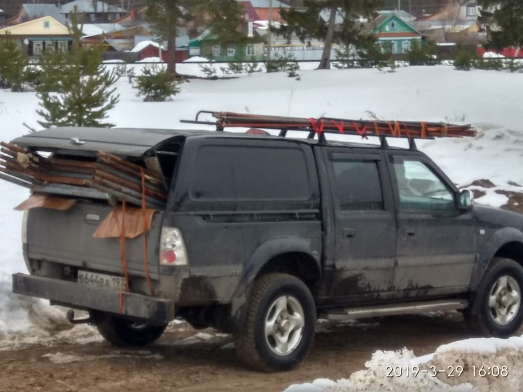

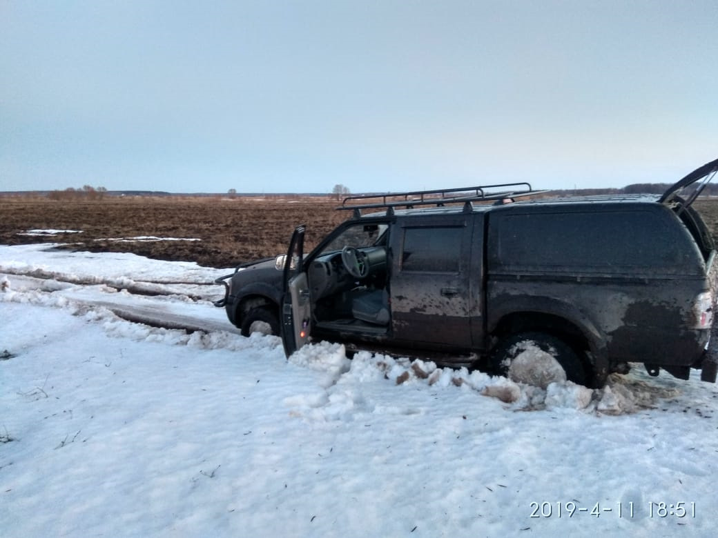

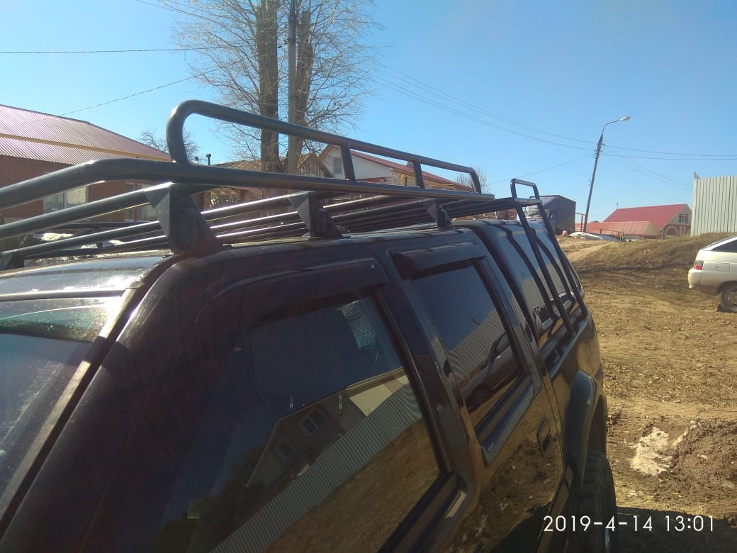

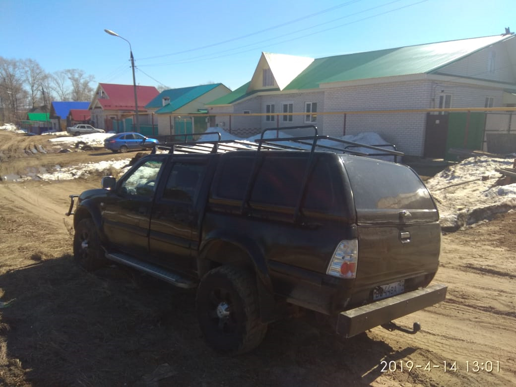

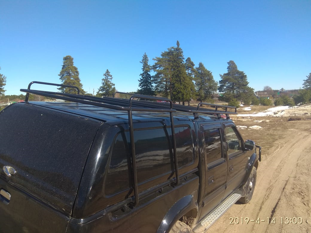

В кратце, одолел меня перший друг Евгений (вы его не знаете) владелец Great Wall Sailor 2007 года выпуска с просьбой запилить ему эпически крутой грузовой багажник. По профессии своей женя много ездит и много возит. Строитель и мастер фасадных систем. По нужде нужно ему много и часто возить длинномеры))).
Оттудова и требования к багажнику и размерам.

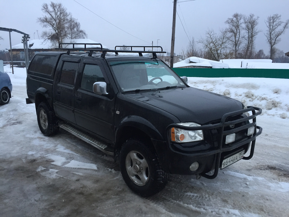

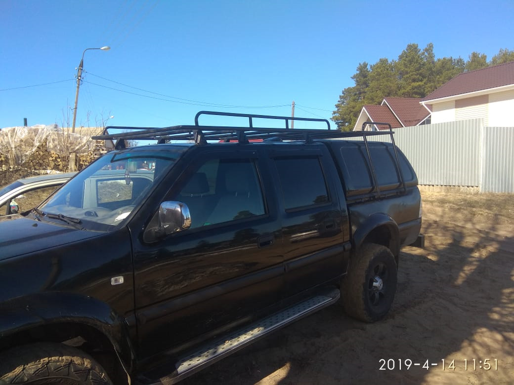

Ну как обычно начал с обмера крыши, результат не очень радостный, мелковата крыша по ширине.
Ненавижу я профиль прямоугольный при изготовлении таких конструкций.

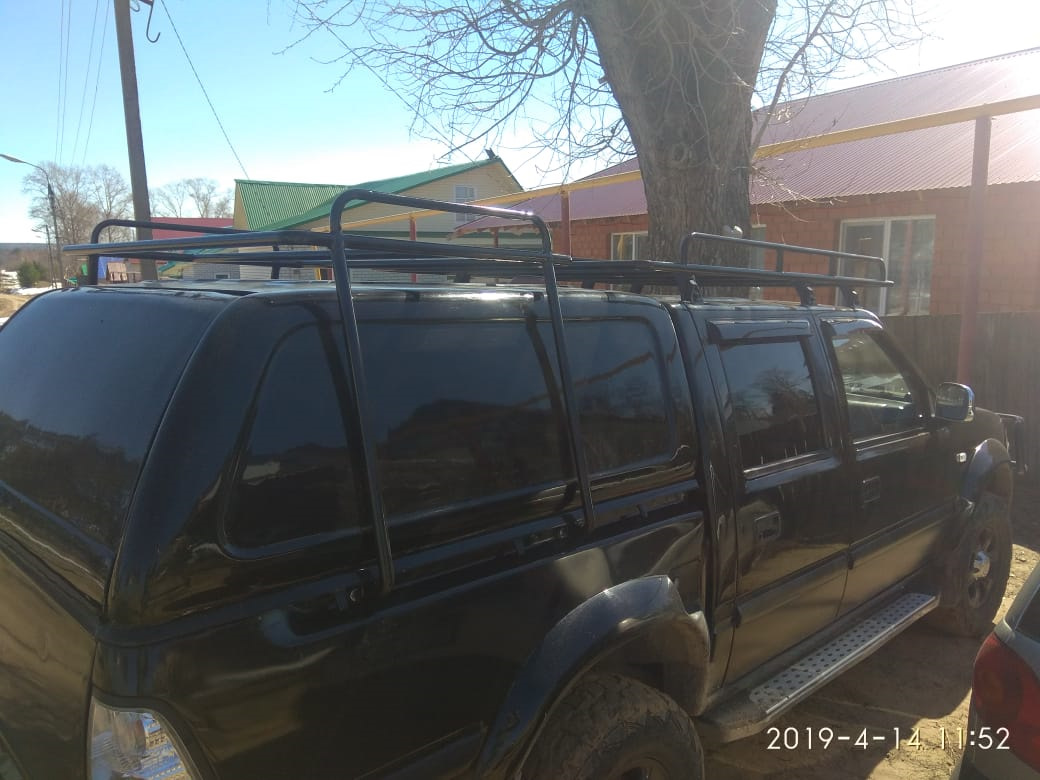

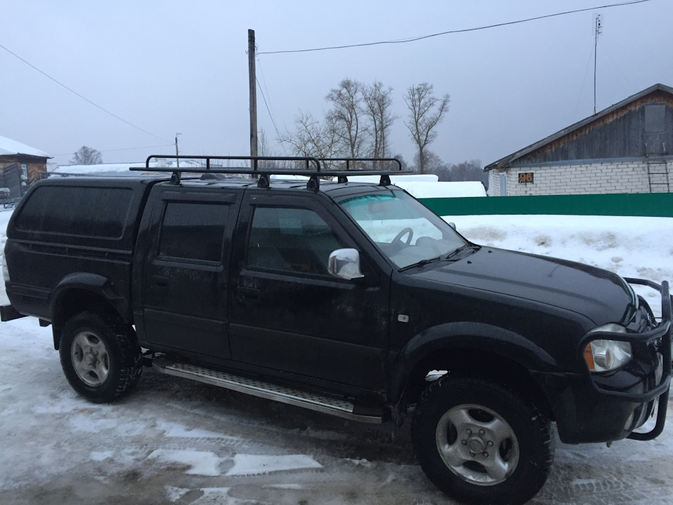

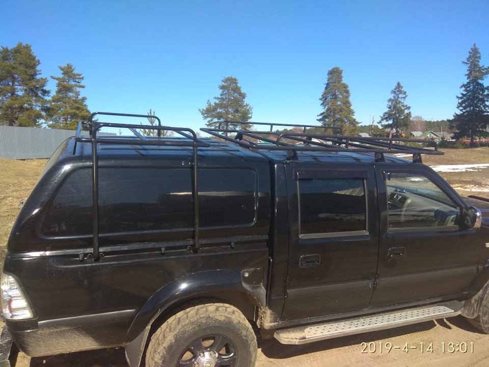

В общем и целом сварил корзину шириной под лист OSB с запасом в 1260 мм по внутренним размерам.
Нижняя труба диаметром 27 мм, верхняя диаметром 15 мм.

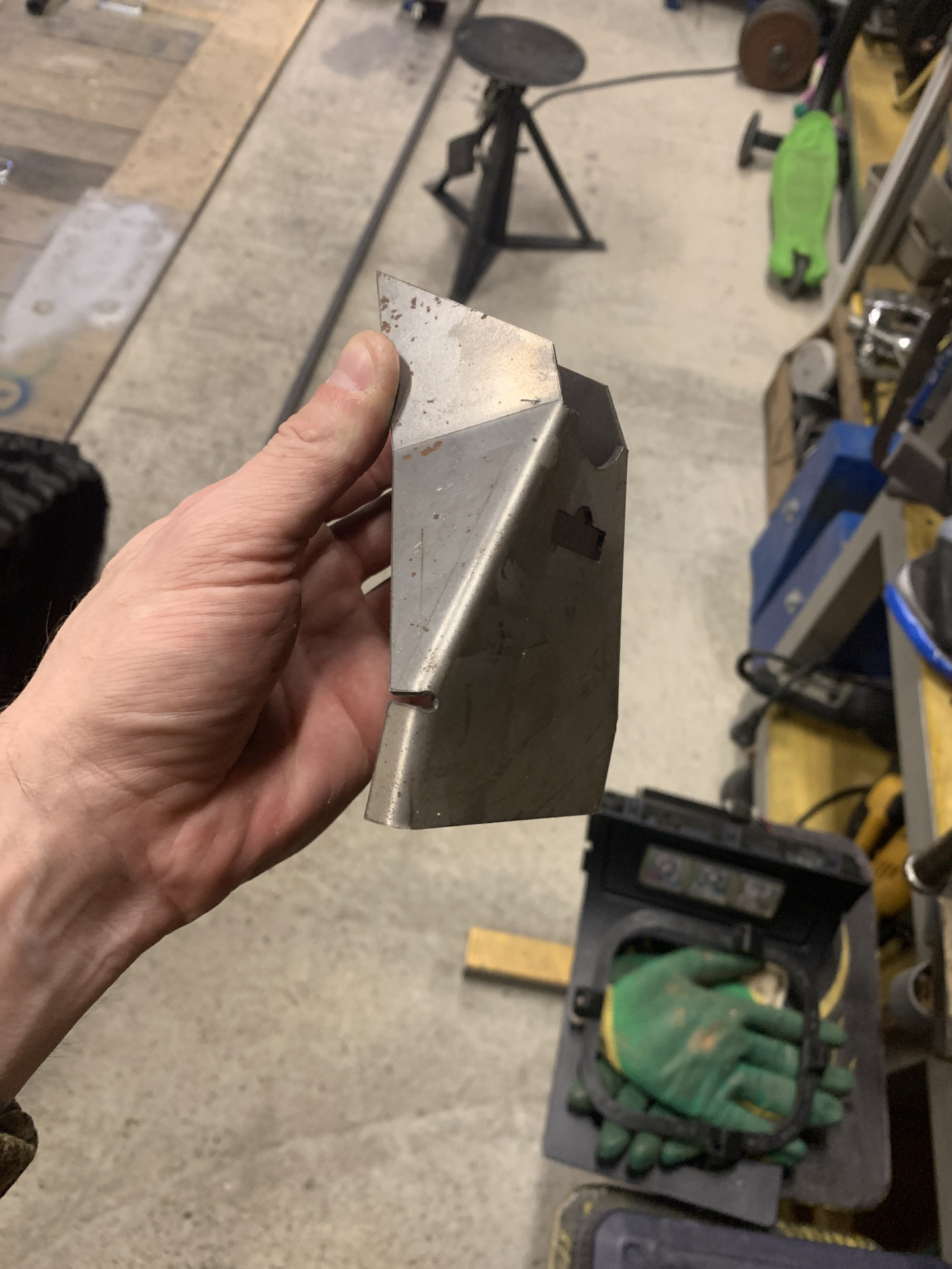

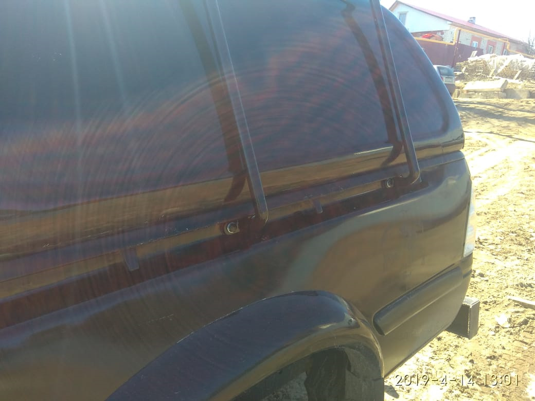

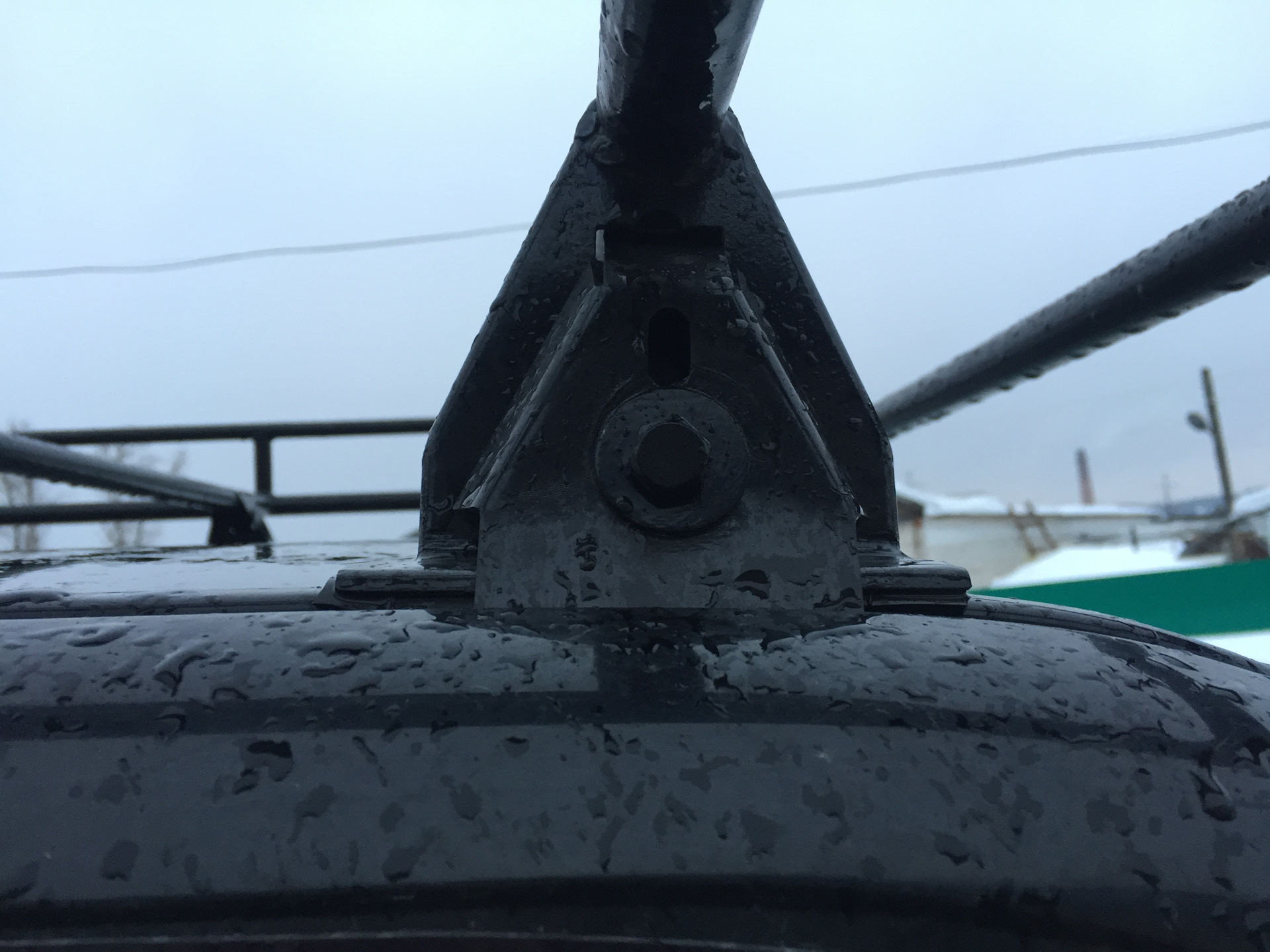

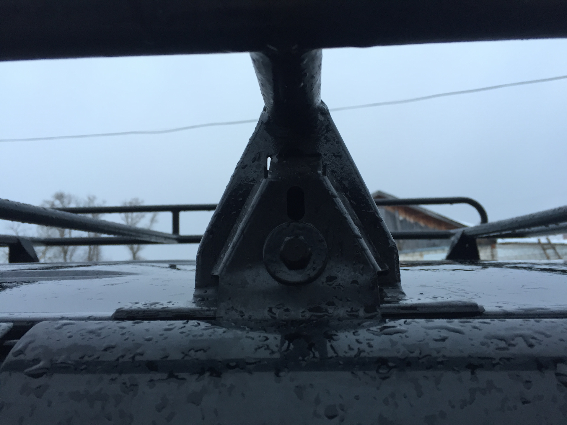

Кронштейны для крыши сейлора отсутствуют в принципе, все колхозят приоровские всякие уебищные решения из фольга-стали и фольга-крепежа, так пару палок довезти не больше.
Купил эти кронштейны снял с них размеры, чуть-чуть модернизировал систему и методику, ну а дальше лезер и листогиб сделал своё дело причем угадал я с первого раза всё подошло.

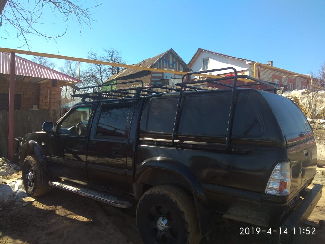

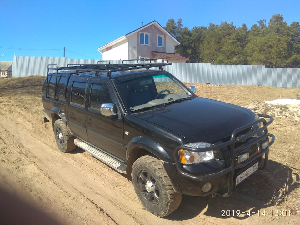

Дальше сварка, болгарка, зачистка покраска и готово!
Всё получилось.
Процесс и результат на фото.
С уважением Федор С.
Есть вопросы пишите))) делать подобную штуку больше никому не буду, заебался…

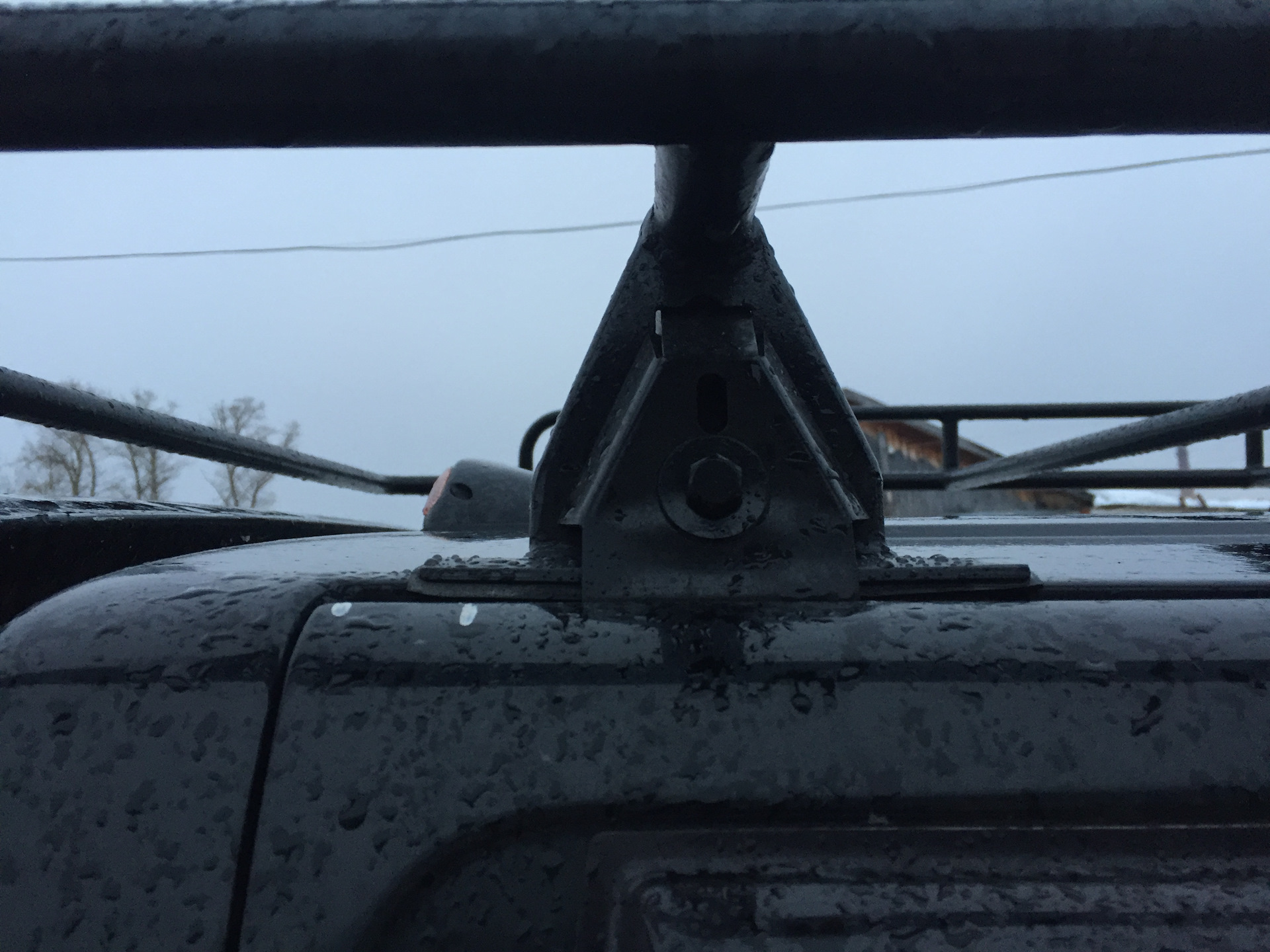

как к крыше крепится багажник?
капитально вы к вопросу подошли
Попросили ребята запилить багажник))) куда деваться над помогать)
fredi37
Долго вымерял, потом вырезали на лазере, согнули, сварили сделали офиигенно держит.
