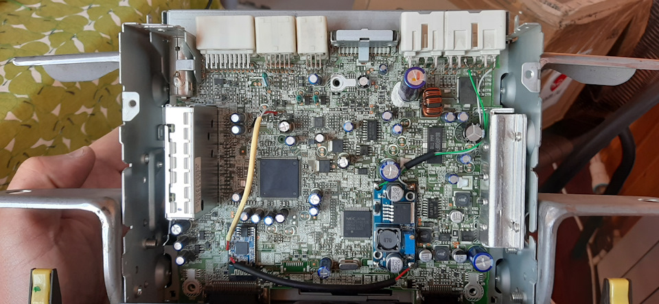

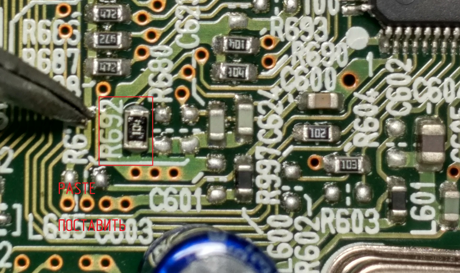

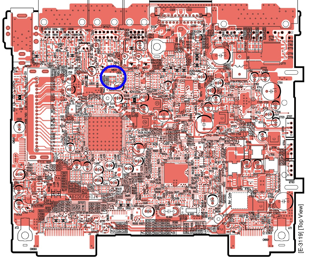

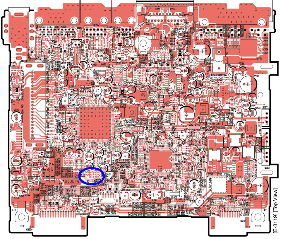

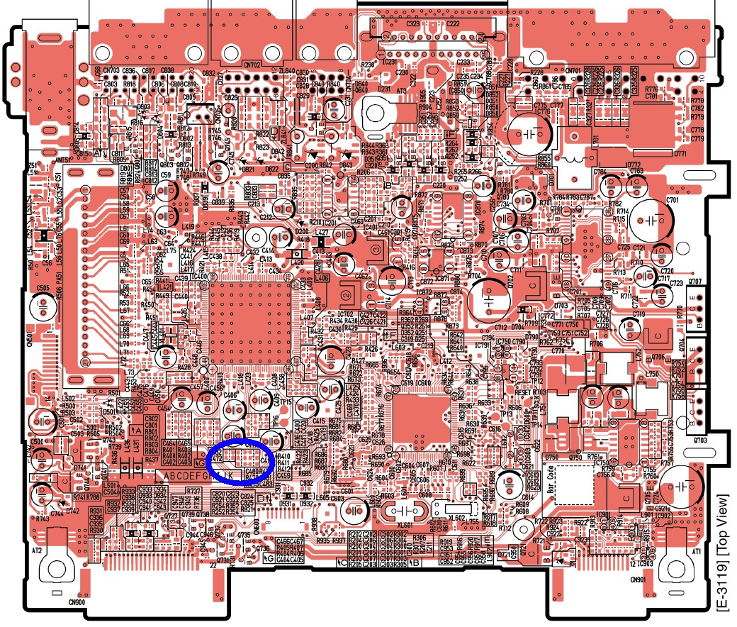

1. Активация режима на процессоре (самое простое)

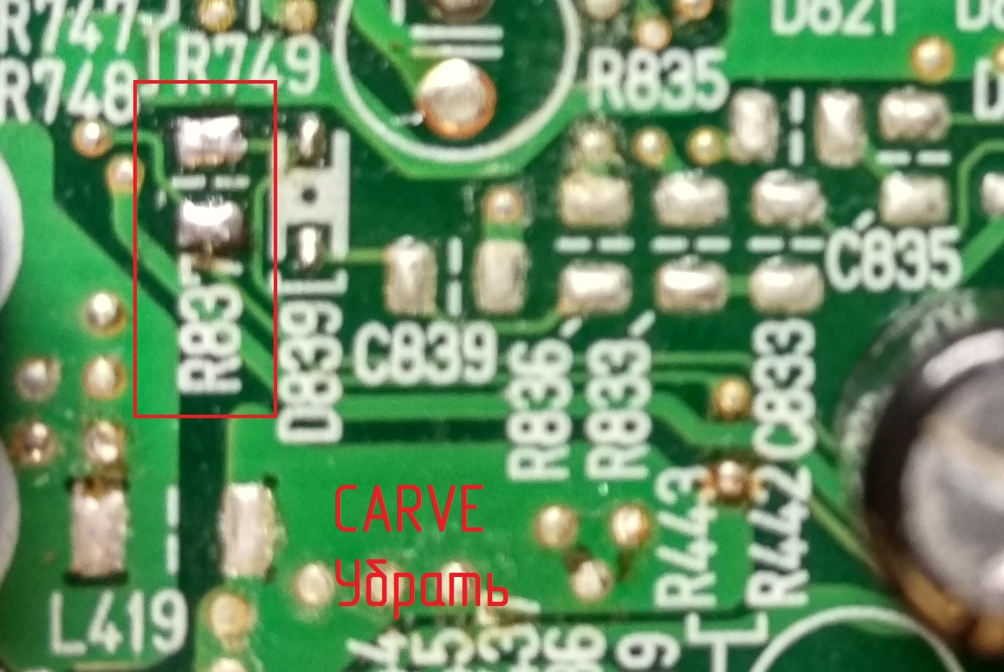

IC600 . контакт 98 — "АUX" через через резистор R837 подсажен на "+".
По факту надо пересадить данный контакт на "-". для аккуратности проведения работ переносим резистор с позиции R837 на позицию R692.
После этого при двойном нажатии на кнопку DISС будет активироваться режим AUX.
Теперь самая интересная часть.

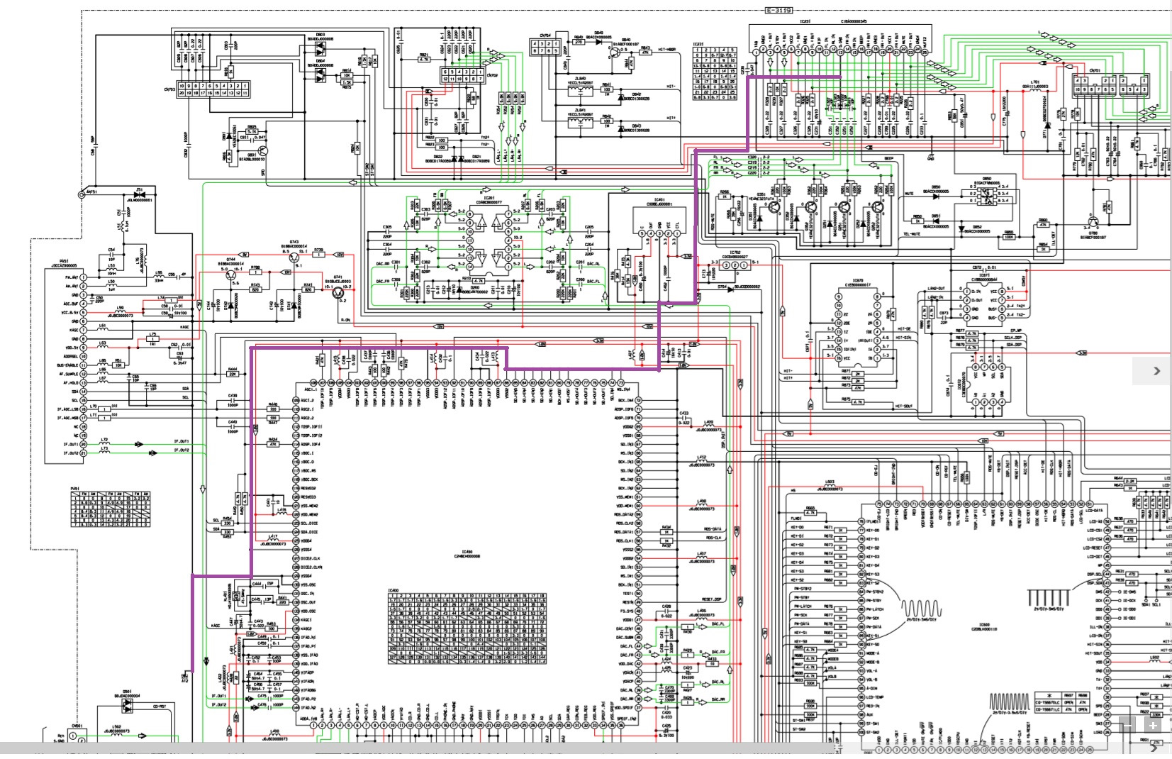

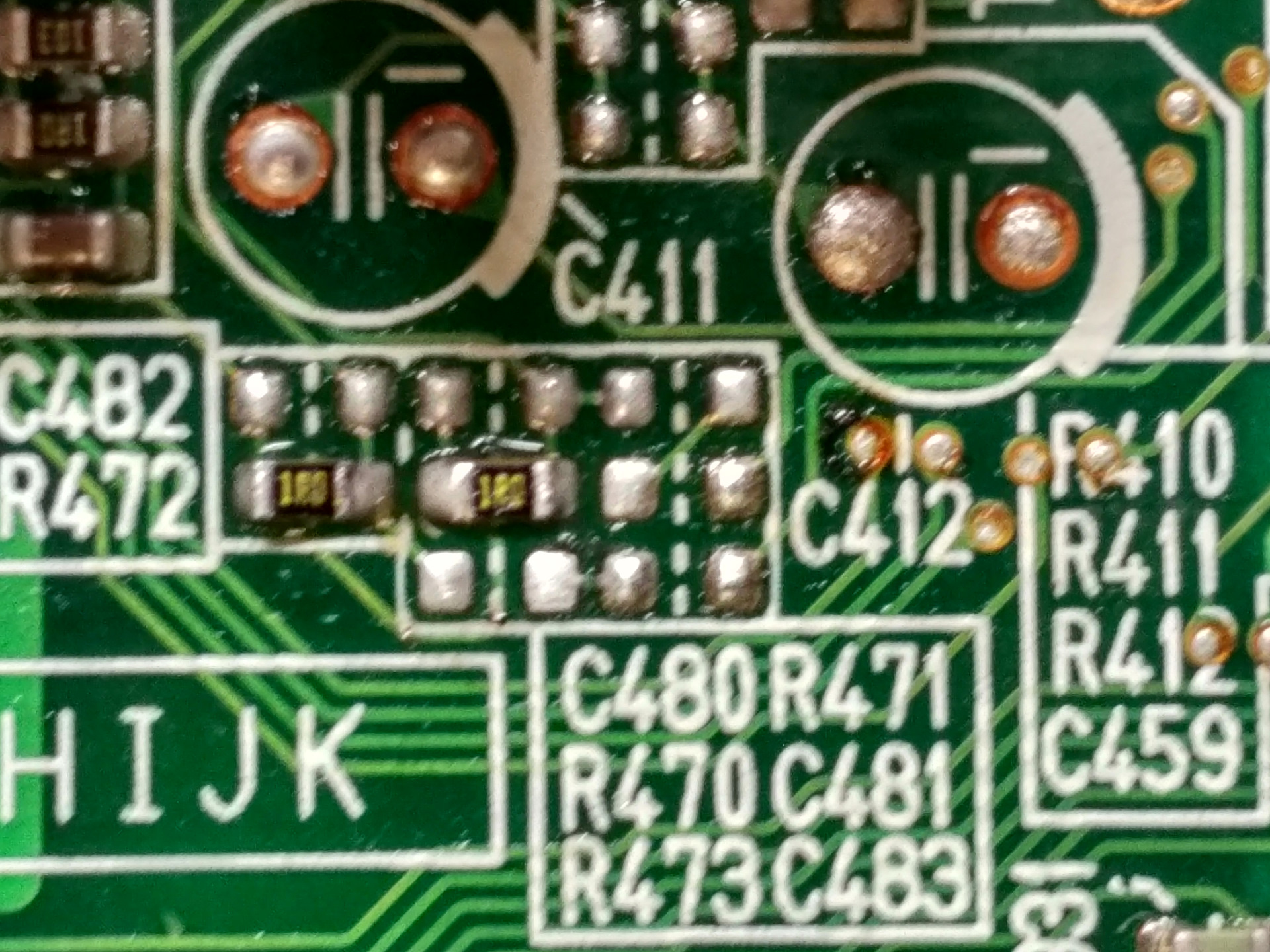

2.Снятие шунтов и восстановление аудио каналов

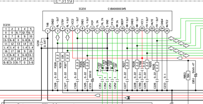

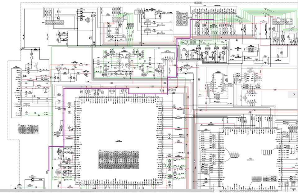

IC400. Контакты 2/3/4/5 — Аудио линии для Ввнешнего чейнджера или ятура.
Так как у данной магнитолы для подключения аудиканала дисковода используется интерфейс SPDIF на 34ом контакте, то собственно аналоговые входа 12/13/14/15 не используются и производитель их зашунтировал. А именно они запрограммированы в IC600 как AUX входа.
Итак, что-бы нам удалось подать аудио сигнал на IC400 и пользоваться всеми ее достоинствами (баланс, эквалайзер, регулятор громкости) минимум требуется снять шунты и произвести сборку хотя-бы части аудио входов по плате.
Для примера, как собраны аудио входа, достаточно просмотреть, как собрана цепочка по входам чейнеджера. Здесь указаны номиналы всех емкостей и сопротивлений.

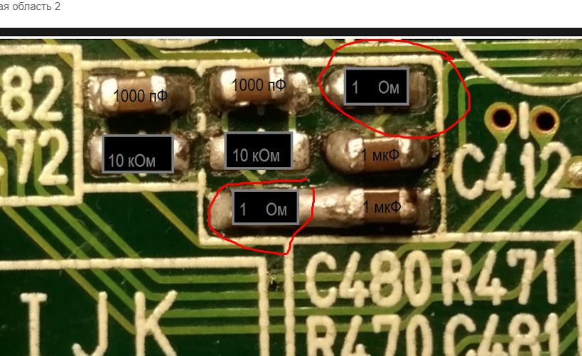

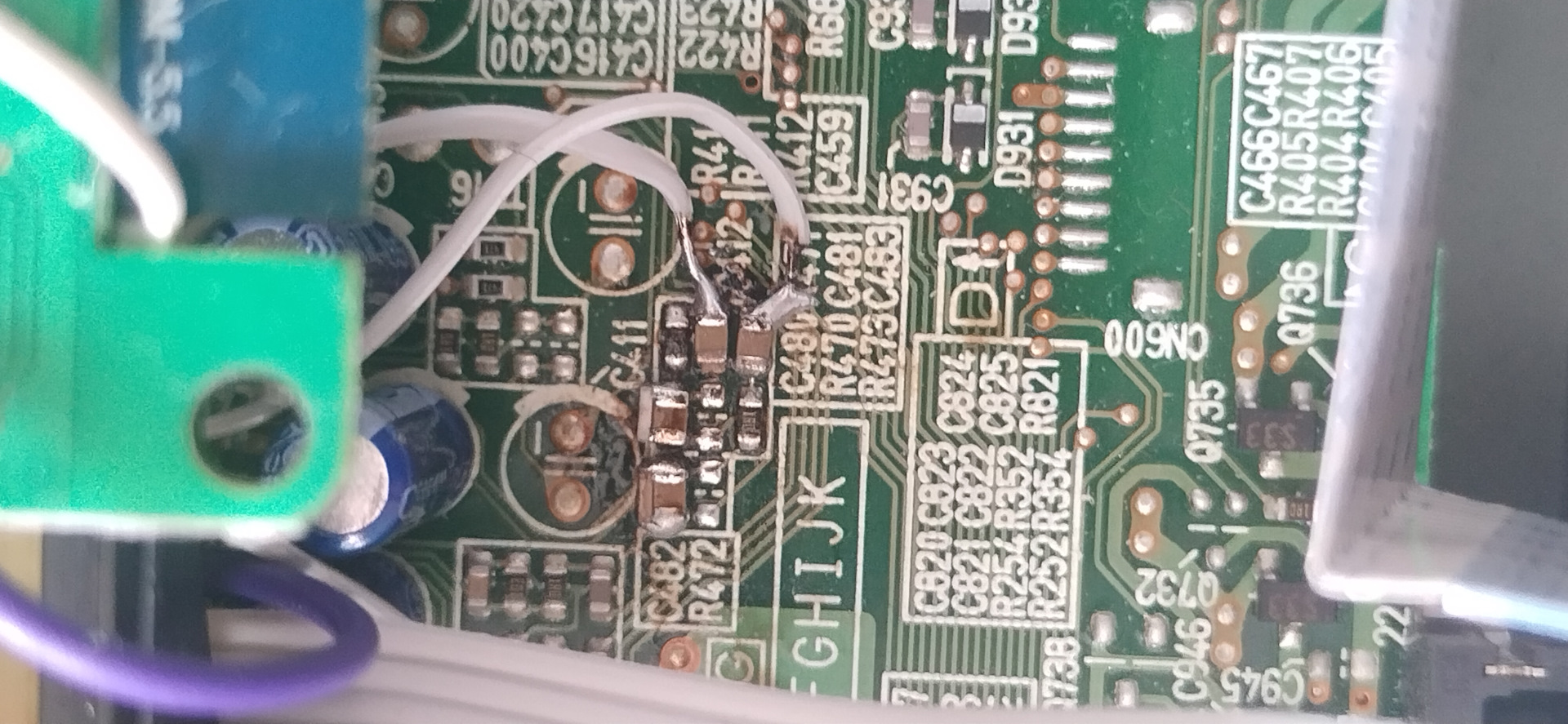

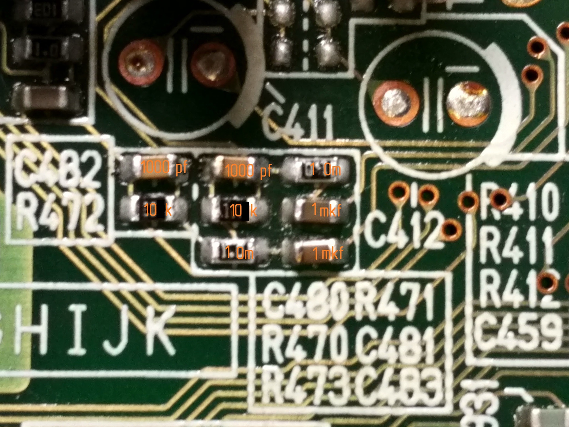

Теперь к практической части по п.2
Установленные *резисторы* по 1 Ом R470 и R472 не выкидываем(!) а переставляем на позиции R471 и R473
Так же дополнительно устанавливаем 2 керамических конденсатора
1мкФ на позиции С481 С483
Дополнительно: обязательно установить цепи гашения, иначе будет самовозбуждение и щелчки
-R470 и R472: 10кОм
-С480 и С482: 1000пФ
UP: цепи аудиотракта по амплитуде не превышают 4в. а это значит, что конденсаторы можно использовать по стандартам от 10в и выше (я использовал на 10 и 50в в данном габарите)

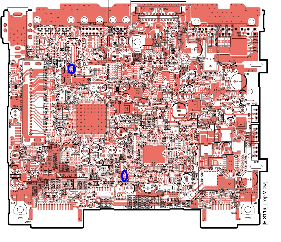

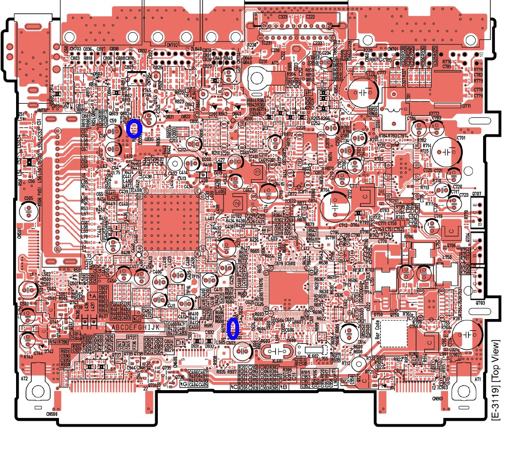

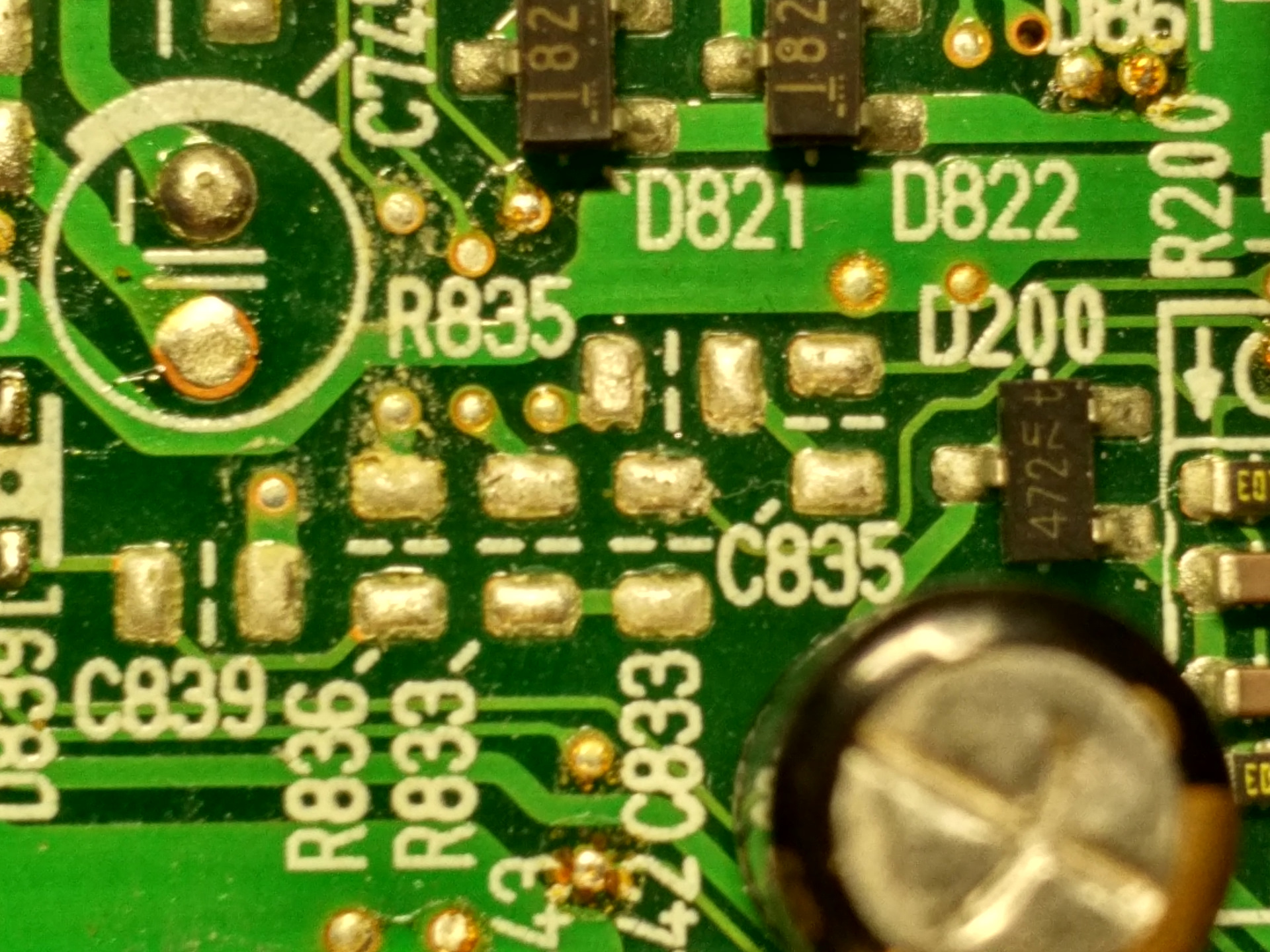

Есть еще один уровень фильтров, который установлен здесь:
Этим уровнем фильтрации (ограничение амплитуды и мощности входного сигнала) можно пренебречь и позиции R833 C833 R835 C835 просто обойти перемычками как по фото ниже.
Средний контакт на верхней перемычке можно припаять к перемычке не опасаясь ничего.

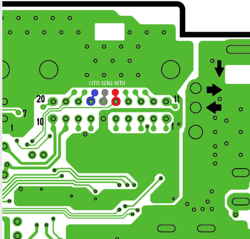

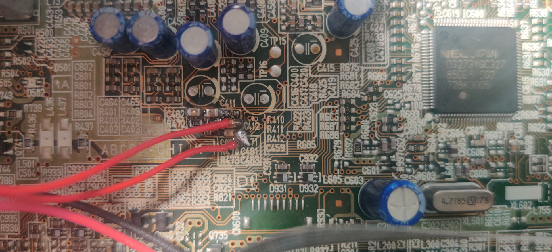

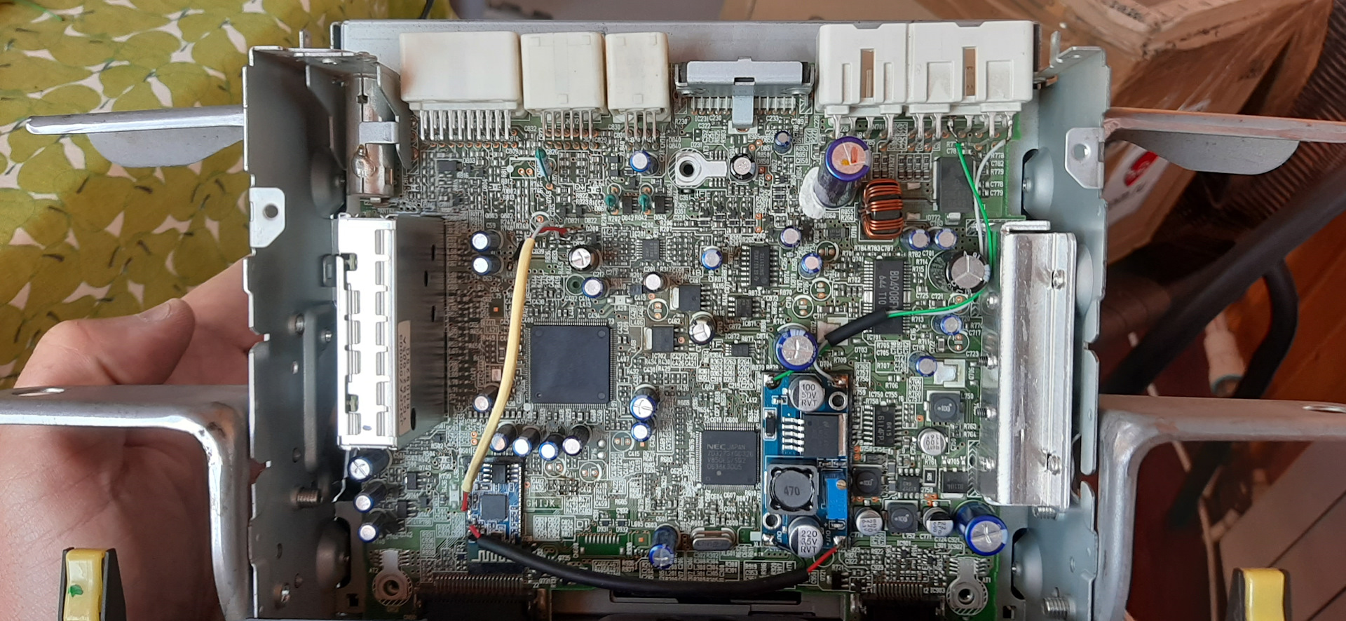

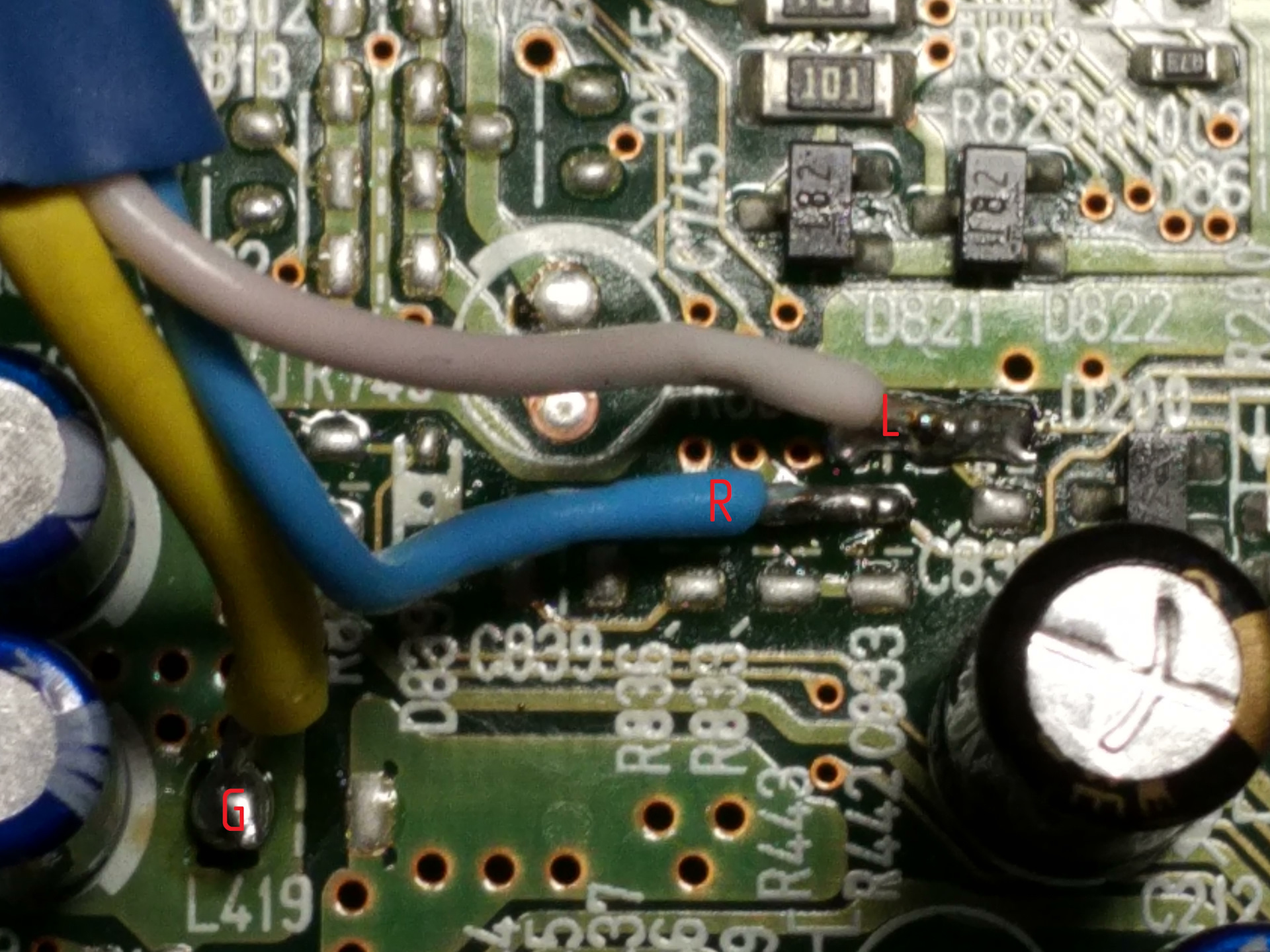

И теперь точки подключения проводов L R G для AUX провода:
здесь уже кому как удобно.
первый вариант, непосредственно на перемычки
обратная сторона платы, параллельно 20pin штекеру

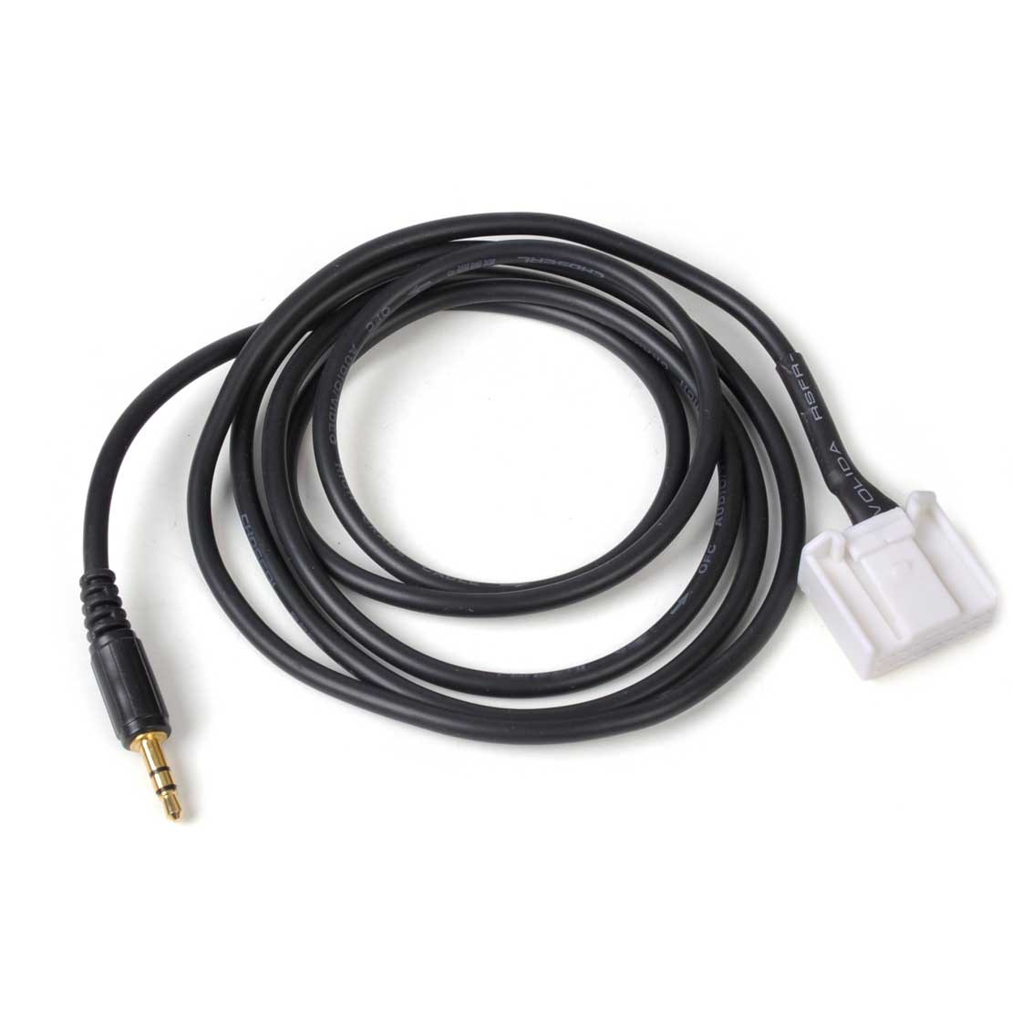

использование китайского провода для 20pin toyota aux.
"творческий" подход

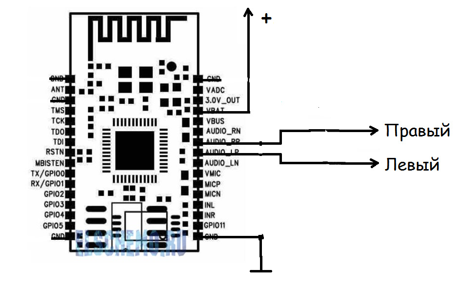

поставить вместо провода USB декодер или stereo bluetooth адаптер типа bk8000l и им аналогичных…

Спасибо большое за инструкцию!
Всё работает! Если честно, я думал, что AUX заменит CD, а в итоге работает и то, и то. Очень приятно удивился, ибо 6-ти дисковый ченджер оч крутая фича из прошлого.
Здравствуйте подскажите "Установленные шунты по 1 Ом R470 и R472 не выкидываем(!) а переставляем на позиции R471 и R473" это резисторы по 1ом? а то я их потерял при перепаивании…
Да, на 1 Ом резисторы (я их по назначению в схеме так обозвал) Перемычками заменить можешь .х
я про те которые преставить нужно
Да.
Если резисторы в 1 Ом при перепайке потерял, то либо вместо них можешь поставить просто 2 одинакового номинала в диапазоне 1…50 Ом
Либо вообще пару перемычек кинуть за место них. Будут у тебя эти перемычки близки по сопротивлению к 0 Ом. Условно не страшно. громкость на источнике тогда на максимум лучше не ставить просто.
спасибо большое, буду пробовать!

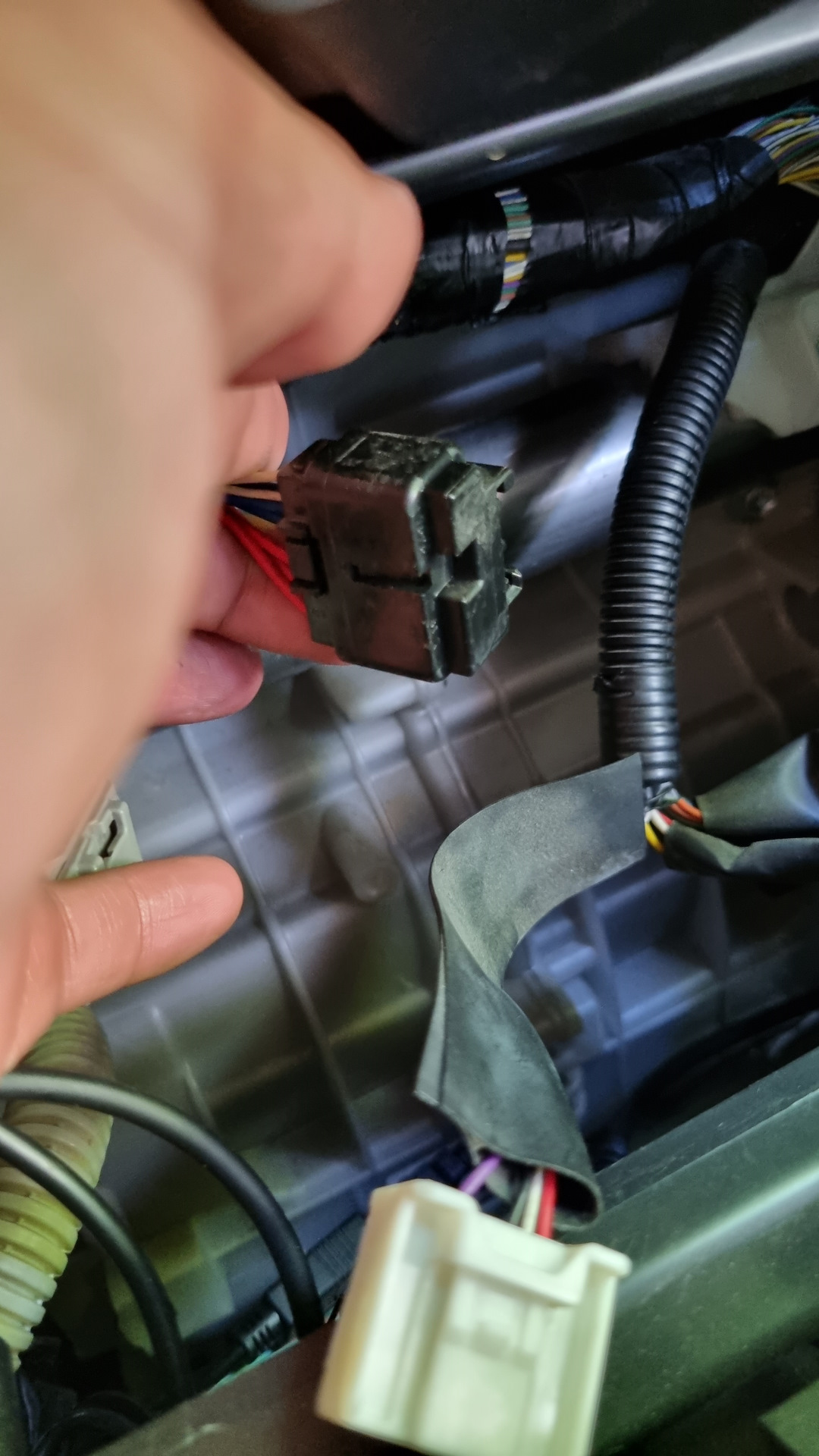

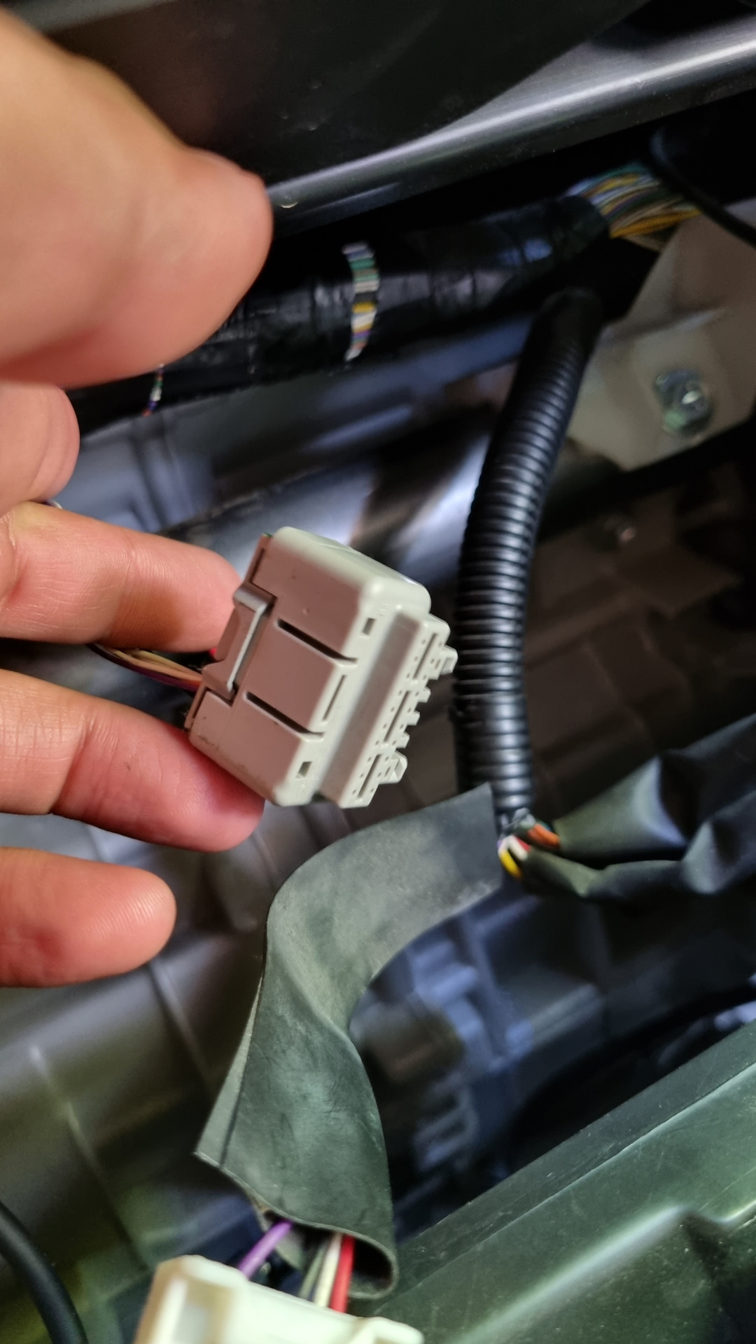

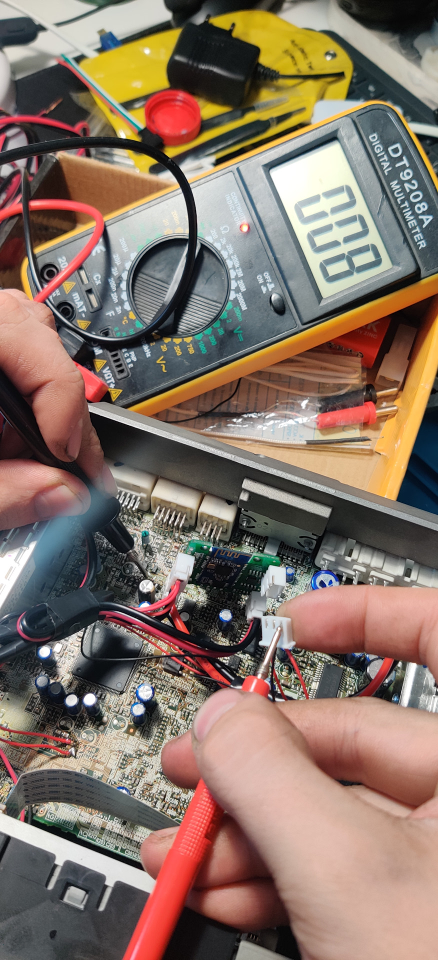

И ещё этот, он в заглушке, внутри заглушки замкнутые контакты
Удалось узнать?
Могу ошибаться, но, по-моему, это разъёмы, которые находятся в цепи приборов и служат для размыкания контактов и поиска неисправности в отдельной цепи. Их много расположено по всей машине.
Знатоки, может кто в курсе, что за разъём были в изоленте на жгуте?

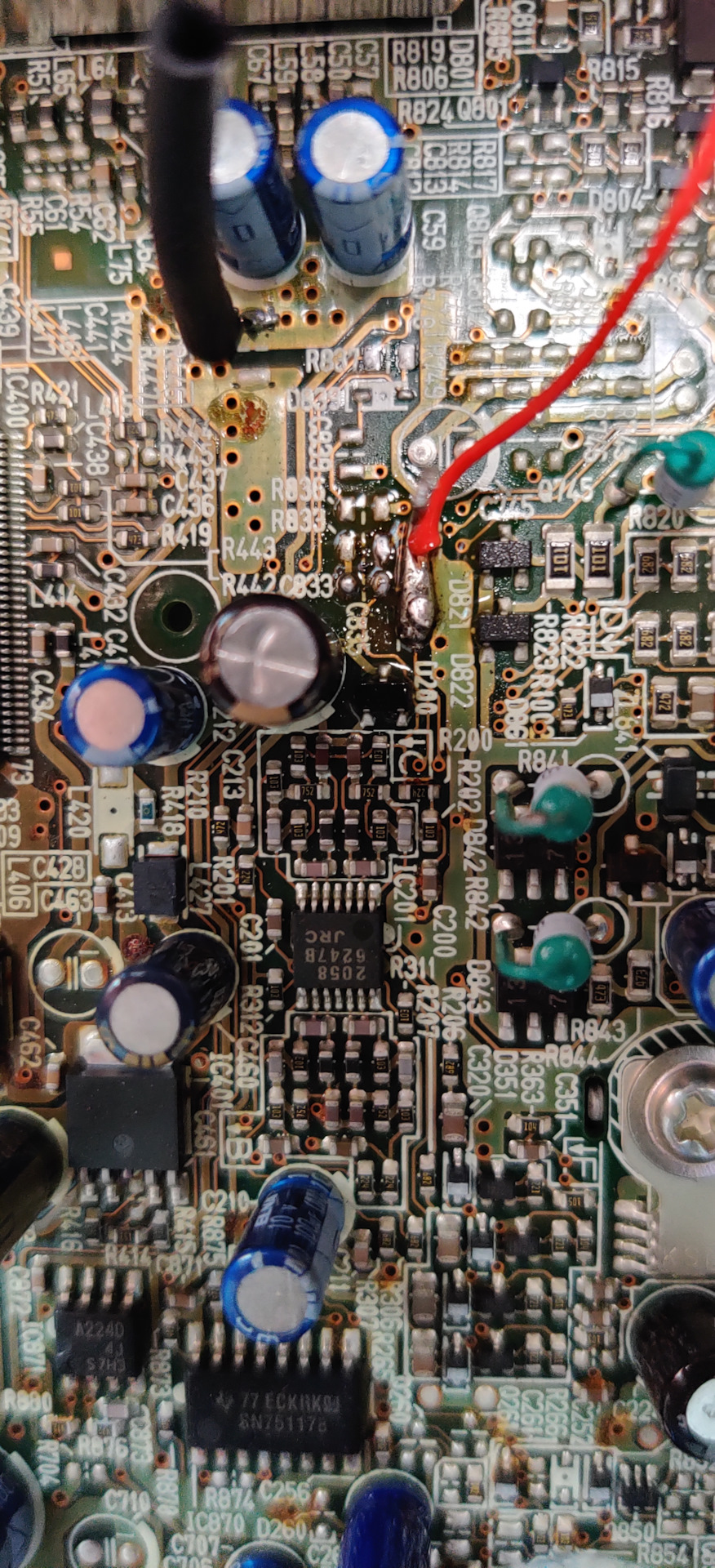

Мы справились! Всё как вы говорили! Дело было в неисправности резистора на 10ком) из-за этогл сторона не играла)) осталось разобраться с кнопками)) спасибо большое вам!)) а кнопки разрыв уже сделали где вы писали, но почему то не работает) хотя блок на базе CSR8645 уже с токоограничивающими резисторами) видимо на его плате не подходящий номинал.

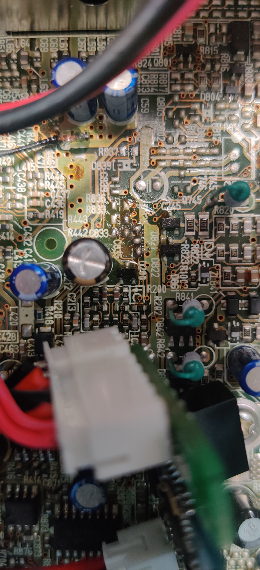

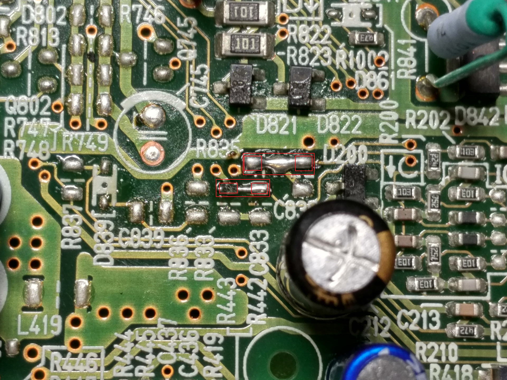

Здравствуйте ещё раз) всё никак не можем сделать правую сторону) от радио всё отлично, от аукса не хочет петь правая сторона в авто) на фото показываю вывод на блютуз модуль (с подпайкой на конденсатор, и точку где должны были стоять перемычки)
Подпаялись, не работает так же правая сторона через аукс (блютуз). Хотя точки звонятся. Что можно попроьовать сделать?
Все прозванивать по этой секции. Проверять правильность выставленных ёмкостей, целостность резисторов и их пайку… Не оборвали ли дорожки под элементами (бывало что и после такого приходилось восстанавливать магнитолы). В общем проверять, проверять, и ещё раз проверять где неконтакт.
Стопроцентно не может не играть сторона из-за оторванного контакта с835, где идёт заводская перемычка?
Здравствуйте. Снесла случайно перемычку с с835 которая идёт на левые верхние контакты на r835. Вместе с перемычкой слез контакт с835. Из-за этого, предполагаю, не работает правый канал откуда могу кинуть перемычку или каким способом мне восстановить дорожку. Спасибо за ответы!
Возьмите провод помягже в лаковой изоляции (от наушников)
И припаивайиесь непосредственно к конденсаторам
Это будет являться плюсом каждого канала? Минус могу ведь оставить в позиции L419 как вы писали? Будет так же играть левый перед+задние, и правые передние и задние? А то что я там снесла ничего трогать не нужно? Просто оставить те перемычки о которых вы писали и всё? А ещё вчера спалила модуль на основе bk8000l, выбрала блок гальванической развязки b1205, но как оказалось нужно было b1203. Иначе погибает блютуз модуль. А можно ещё вопрос? Вот в установке модуля всё там, где нарисовано значок земли садить на третью ножку блока гальванической развязки? Ведь это не тоже самое что земля самой магнитолы. То есть можно сказать что от блока гальванической развязки b 1203 — 4ножки) отходит соответственно по ножкам минус внешний, плюс внешний, минус на блютуз, плюс на блютуз?
*Да. Будет им являться.
*Минус можете брать где угодно. В любой точке магнитолы, где есть масса. Хоть за корпус на болтик цепляться.
Все будет играть так же.
*Потеряли контактные площадки — ну потеряли и ладно. Цепляетесь за то, что идёт дальше (с другой стороны этой дорожки) — за конденсаторы.
Перемычки при новом подключении ни на что не повлияют. Можете оставить, можете убрать.
*Не обязательно все. Достаточно одного контакта. Вся масса (все такие точки) на модуле объединены

Спасибо, Magnoz. Добавил аукс за час с перекурами.
Вот бы ещё реализовать подачу питания на блютузку только при включённом AUX, а то телефон подключился и говорит в магнитолу, когда там радио :(
Тут уже работа микроконтроллера либо с шиной i2c на переключение DSP или с шиной AVC-Lan на активацию AUX. Иными "простыми" путями дискретно никак не получить.
AVC-Lan — интересный вариант, но оверкилл с учётом планов на андроид ГУ. Придумал проще, но с ограничениями: на выход питания антенны радио довесить релешку, которая будет отключать питание БТ(которое в свою очередь подключено к выходу питания для усилков). Радио включено — БТ выключен.

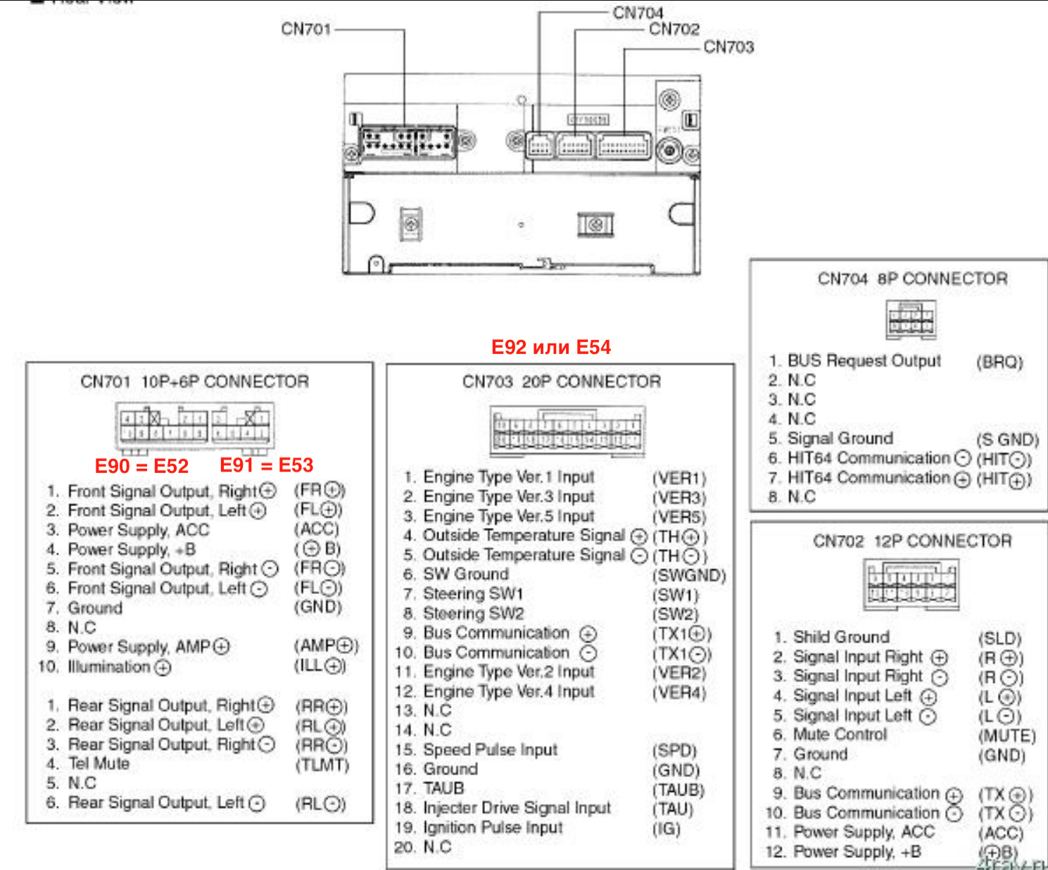

Получается после переделки контакты 15 (Speed) и 17(TAUB) меняют свое назначение?
Нет не меняет. У вас не та распиновка на картинке. В статье по версии без чейнджера есть сервисная инструкция
В ней есть правильная распиновка и там эти пины NC(non connected). Скоростной пин иной.

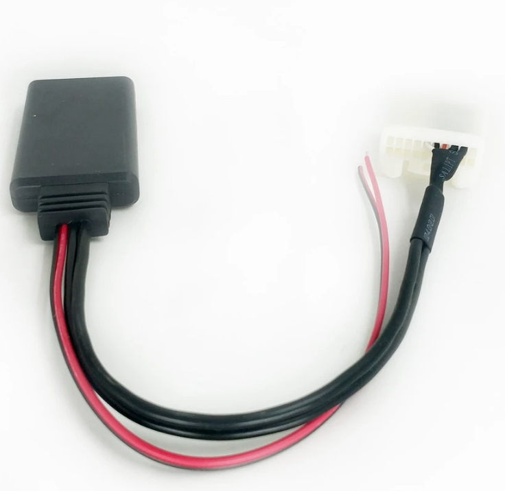

Вы правы. А для чего на таком адаптере еще 4 кабель?
aliexpress.ru/item/4000465604160.html
Там резистор межу массой и сигналом активации AUX. У данных магнитол этой цепи тоже не распаяно. Он будет просто" воздухе" подключен. А активацию aux согласно инструкции делается по короткому пути вблизи CPU.
Этот резистор будет задействован на магнитолах, где цепи aux с завода есть. Например в короле 120
то есть она работать не будет? приблуда которая на картинке выше?
Зависит от того, как ты распаяешь цепи. Если довелешь дло этих пинов — будет. Если недовелешь, то не будет.
И ещё, для такой штуки надо будет добить
А) b1212s-1w по питанию
Б) ba3121 по звуку.
Или/или. Иначе будут помехи при его работе.

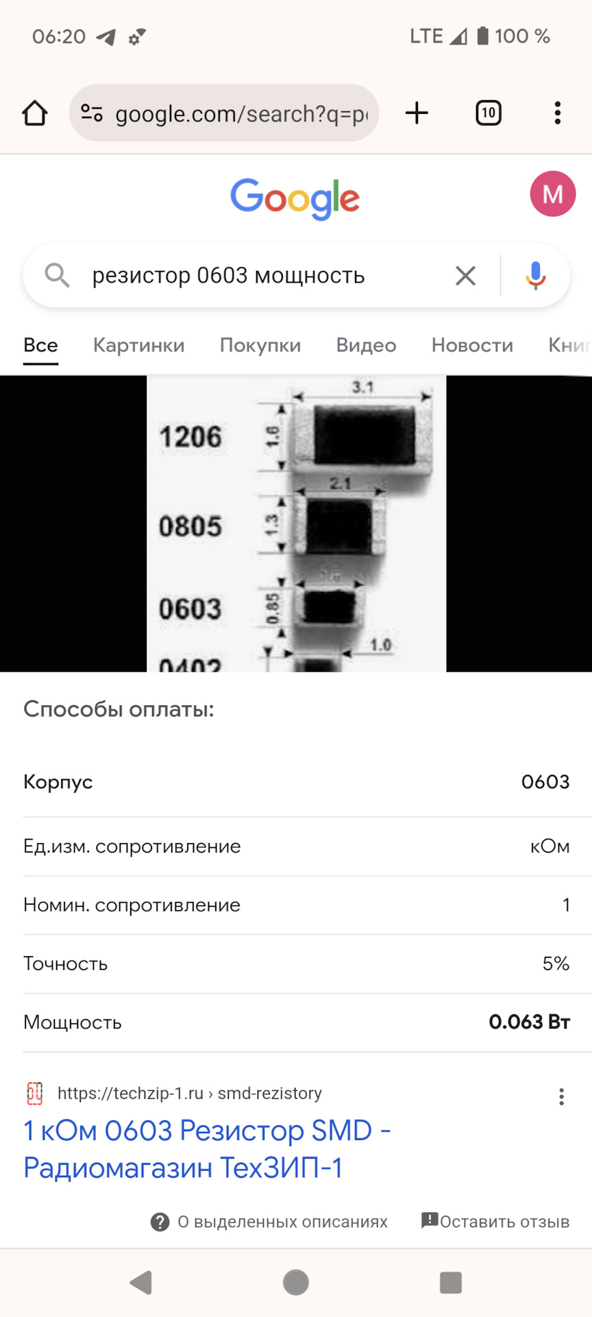

Подскажите, резисторы какой мощности брать ? Сколько вт?
Типоразмер 0603 имеет мощность 0.063 Вт
А конденсаторы типоразмер 0805?
0603 площадки.
0805 тоже можно поставить, но надо большой опыт в пайке, чтоб аккуратно выравнить.

MAGNOZ, БРО, РЕСПЕКТИЩЕ тебе от всей моей необъятной души и чистого сердца. Заработало всё и с первого раза. Затулил также bk8000l, питание 4В от LM2596.

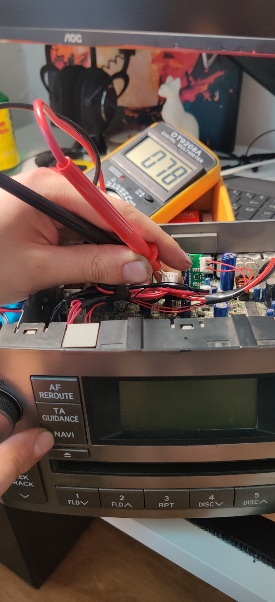

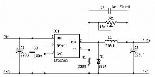

P.S. bk8000l по даташиту работает от 2,8В — 4,2В, но на тестах у меня отлично запустился и от компьютерных 5В USB. Модуль питания LM2596 однако оставил, т.к. хотел гальваническую развязку, к тому же валялся он года 3 без надобности. Выставил напряжение 4В. Гул однако остался, особенно при работающем моторе. Как его побороть? Каналы подключил так:
2596 нет гальванической развязки. он работает по схеме с общей массой. возможно дело исправит установка после него b0505s-1w или ему аналогичной
Мда, затупил ((
Magnoz
Выкинуть тогда проще 2596. Вопрос — как найти на плате "развязаные" 4-4,5V? А может поколдовать что то с "нейтралями" LN / RN ?
Я бы не стал нагружать внутренний преобразователь магнитолы: bd4908fm очень нежный чип. Лучше для Bt модуля реализовать отдельную цепь питания.

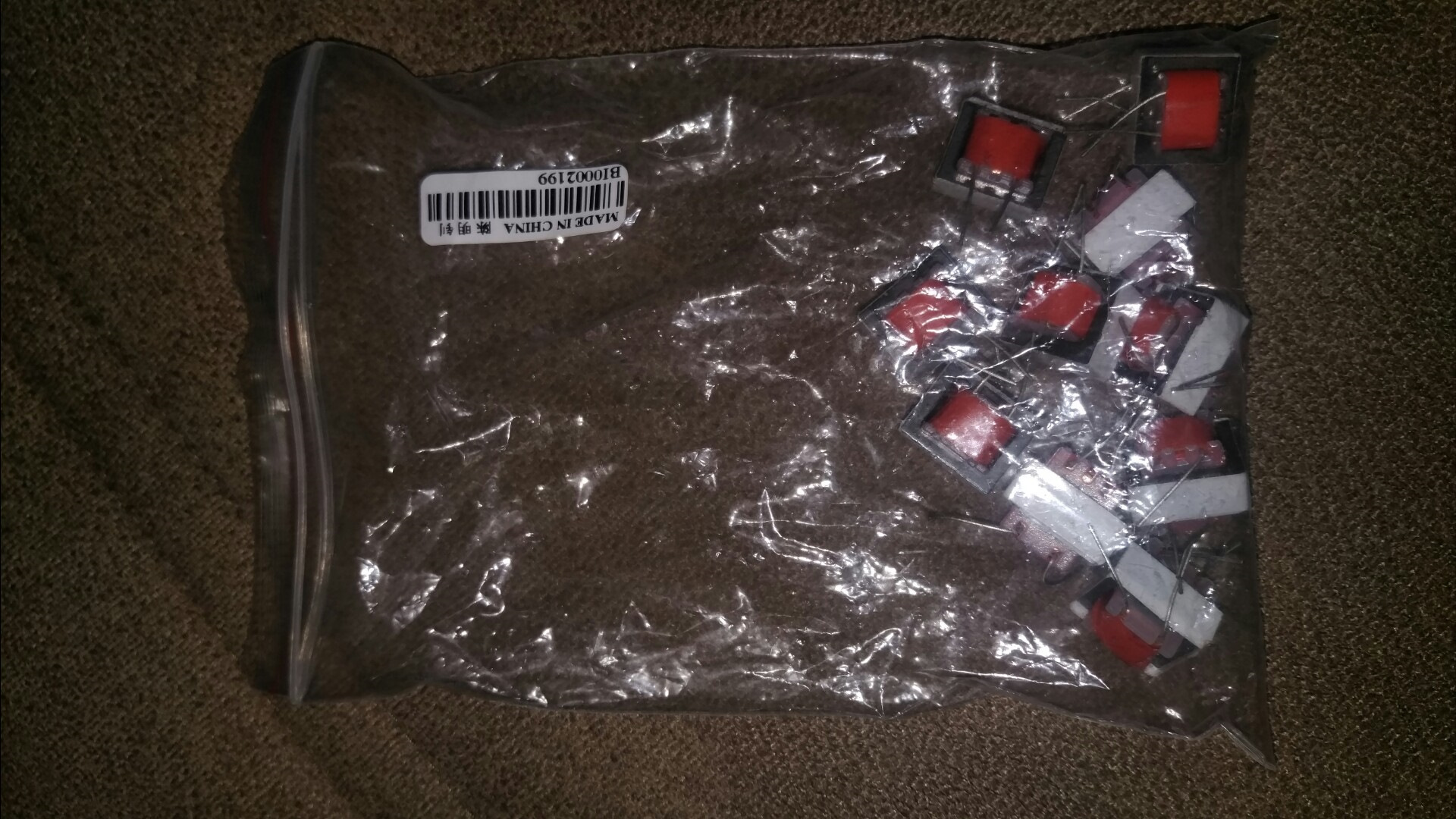

По цепи сигнала остаётся только вариант развязки трансформатора ми, типа таких. Но это опять эксперименты :)
Что если 13 (S-GND) соединить с LN + RN блютузного модуля?
А смысл тебе что-то творить на оконечном УНЧ, если у тебя проблема еще до микшера? Вот попробуй записать модуль от батарейки (чтоб источник был изолирован гальванически… И то массу можно соединить. Просто направление протекания тока будет через цепь с батарейной, а не преобразователем) и тогда станет чуточку понятнее, куда рыть :)
Полагаю, что цепь питания будет — цепью питания, а сигнальная цепь отделится от цепи питания (в случае подключения блютуза с общей массой). Ну как в оригинале Панасоником сделано — общее питание не пересекается с общим звуковым сигналом. И возможно наводки пропадут! Не знаю понятно объясняю))

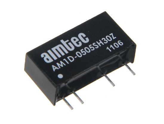

P.S.Поставил в итоге DC-DC преобразователь am1d-0505sh30z между bk8000l и LM2596. Никакого фона! И гвоздь воткните в ухо тому кто будет утверждать что от bk8000l звук гавно!
SGND заземляется через болтовое соединение AT2: Нижний левый болт, когда передок повернут к тебе.
exist8
Извиняюсь, а нельзя ли схемку внедрения DC-DC, а то тема очень животрепещущая.
Да какая там схема) постом выше фотка преобразователя, левые 2 контакта вход 4В правые 2 выход 4В

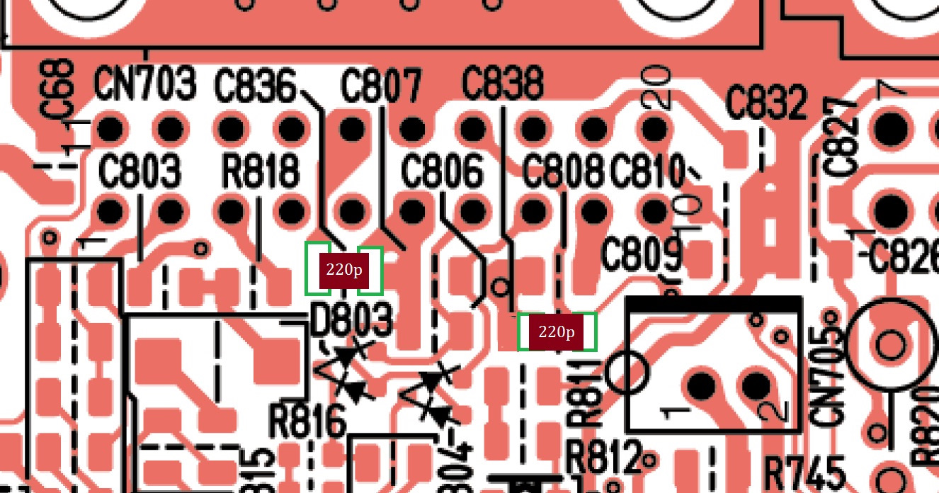

Не подскажешь по поводу того фильтра "которым можно пренебречь"?
Что там должно быть впаяно, так сказать: "по феншую".

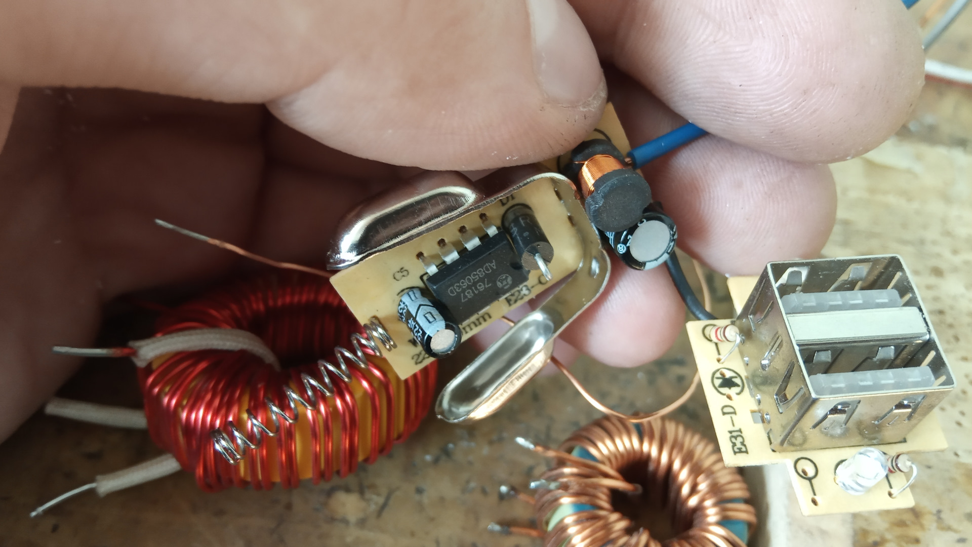

У меня помехи от планшета, при этом от телефона всё гуд! Думаю можно решить хотя бы часть проблемы, добавив этот фильтр
Конденсатор и резистор. Выполняют роль ограничителя тока и амплитуды сигнала. То есть, если их поставить — сигнал останется таким же, только тише раза в 1.5-2. Этими цепями не решить проблемы в аудиоканале, генерируемые планшетом.
Ну значит будем думать в сторону фильтра на питание зарядника планшета)
Три витка аукс провода на феритовом кольце убрали помехи, но стоит поставить на зарядку и "чирикать" начинает))
Попробуй, перенеси провода R и L на перемычки, а вот сюда добавить конденсаторы по 220пФ.

Но эти конденсаторы не панацея, а только дополнение к полноте монтажа
Что интересно с телефоном всё как то на много лучше. А вот именно планшет прям очень сильно шумит. Всё же думаю надо не в магнитофон лезть, а именно планшет смотреть.
Для начала дросселя с кондерами буду пробовать на питании планшета
Вскройте зарядник и поглядите, на чем и как реализован он. Китайцы хитрые — зарядники идут низкого качества с сильными шумами. Возможно есть смысл собрать "не шумящий" собственный стабилизированный блок питания 5в (тут уж кто во что горазд по реализации)
Да сейчас буду пробовать на дешёвом заряднике. И у него на выходе есть дроссель не большой и кондер на 220мФ.
Но собран на микрухе самой популярной в Китае)) для планшета заказаны платы питания с подстройкой по напряжению. Для них скорее всего придётся другой фильтр делать. Но это когда уже придут тогда уже и будем думать)
