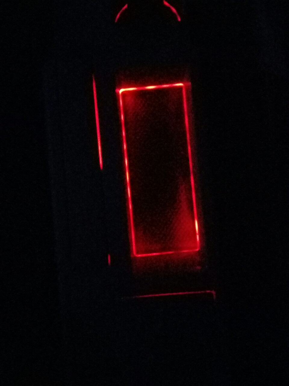

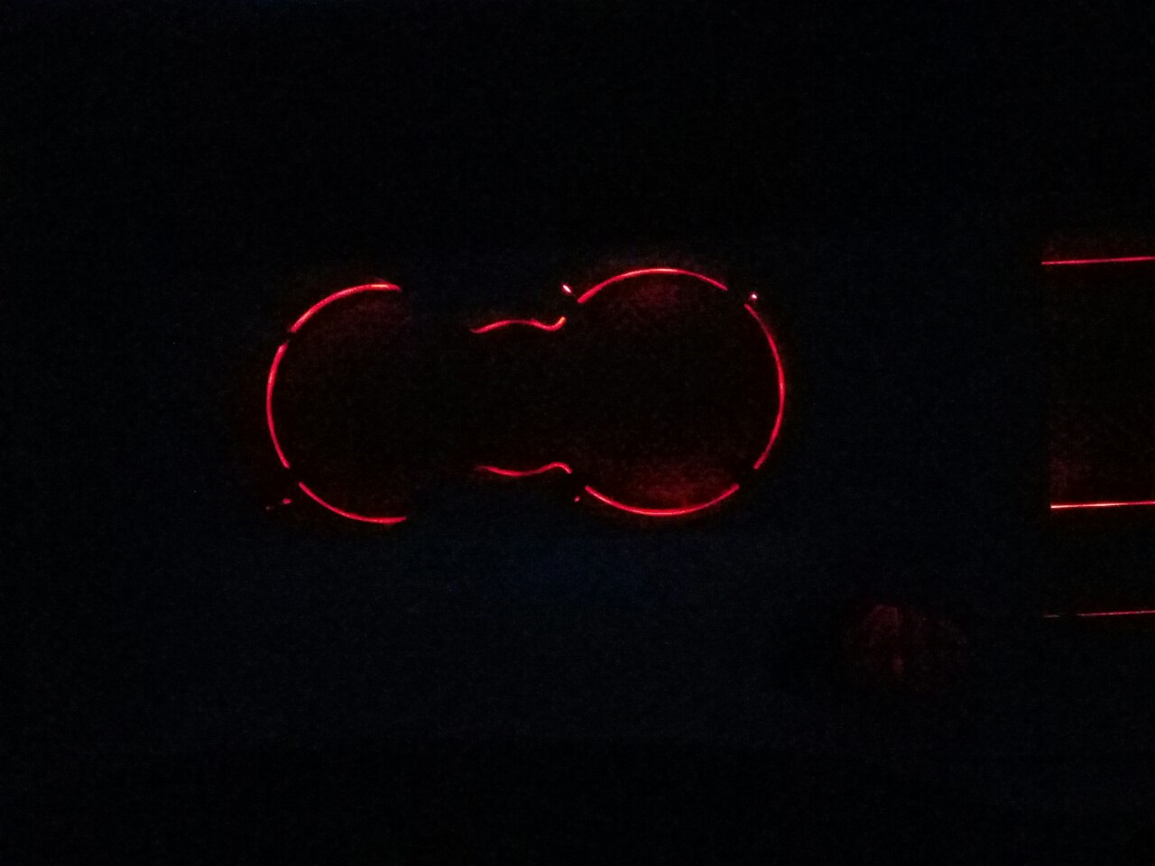

Фотовидеоотчёт, ещё одной моей победы над подсветкой кармашек и подстаканников.
Кто не видел и не знает как, вот здесь мануал для реализации самому — www.drive2.ru/l/458630765152865285/
Всем приятного просмотра!
С Уважением, Игорь Шахтёр!:):):)</b>

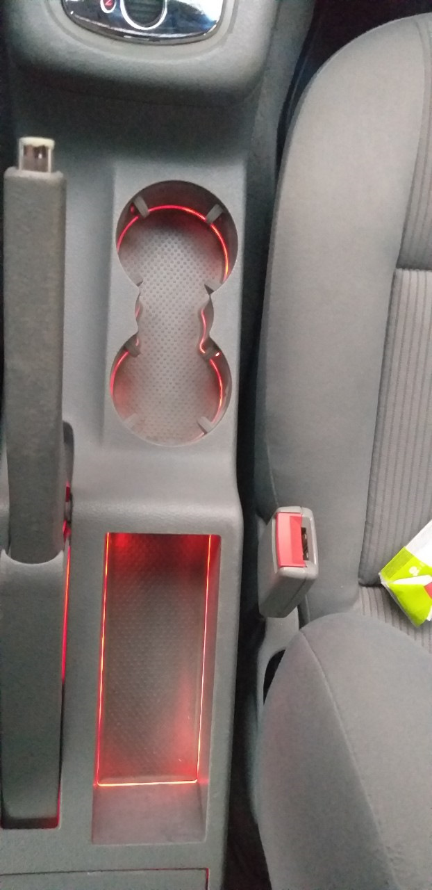

Щель под ручником и все остальные щели тоже светятся, бред
У каждого, свои недостатки…
Я не виноват, что так захотелось заказчику
П.С. В моём варианте нет засветов
shipavskoi
Там при желании можно поставить отсекающую перегородку от той же боковины видеокассеты.
Приклеить ее на ребро — и все.
Тогда в щелях подсветки не будет.
Просто чёрной изолентой 3М обклеить по кругу!:):):)
Так не интересно :)
Это слишком просто будет :)

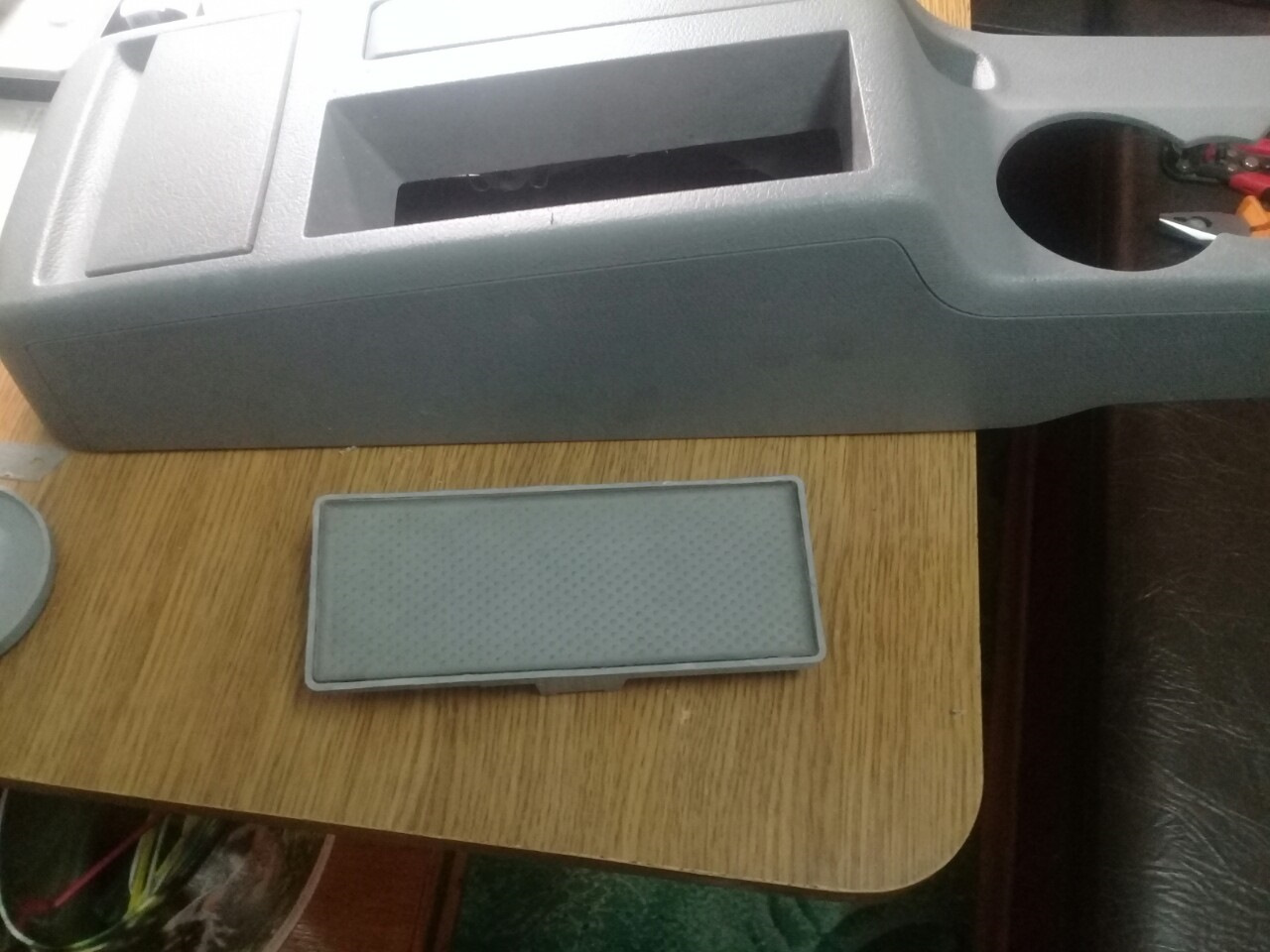

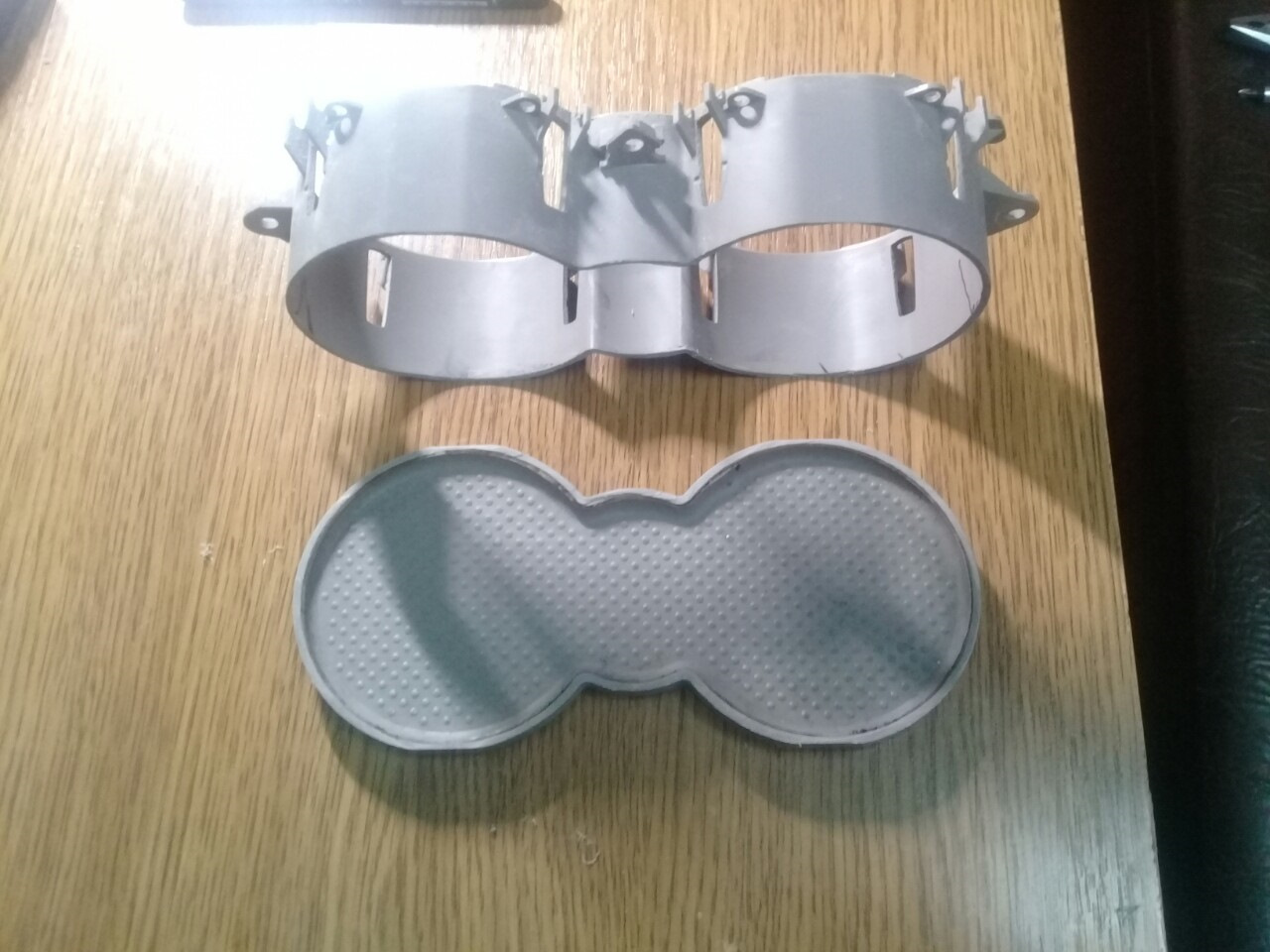

Скажи, ты делал ведь подобное на разные авто — и у некоторых подстаканников не четко вертикальные стенки подстаканников, а с небольшим углом.
Ты это как то учитывал при изготовлении вкладыша?
Как мне видится, если на вкладыше не учитывать это, то гладкости стыков добиться не получится… после склейки.
Спасибо за оценку!:):):)
Вот как раз здесь, в прямоугольном отсеке, и есть угол (в задней стенке) Идеально прям до микронов, конечно нет… Но, перешёл я на 2х мм акрил, и эти недостатки еле заметны, разве что придираться по полной:):):)
У меня наверное акрил не той системы… :)
Прикупил я тут белый матовый, 3мм, так он практически и не просвечивается…
Есть чуть чуть — но для подсветки как то не то.
Все же надо какой то определенный использовать для этих целей — с какой то конкретной "просветленностью"…
Ещё его называют, "Молочное оргстекло"
П.С. В этой теме, я использовал 2мм.
По фото здорово конечно!
Подсветка в реальрости подсвечивает что либо или просто фоновый свет дает?
У меня наверное «супер молочное» — очень плохо просвечивает.
А с прозрачным ты не пробовал? Сильно пробивать будет?
www.drive2.ru/b/474326568517239003/
С прозрачным не пробовал.
