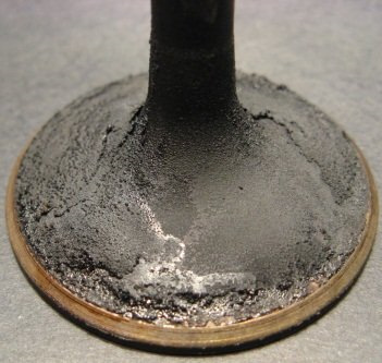

Хорошая статья. В сухом остатке 1 Присадки в топливо усилиями маркетологов давно стали золотой жилой производителей. 2. В режиме штатной эксплуатации постоянное их применение не требуется. 3. По по большому счету все крутится вокруг нескольких активных веществ. 4. Разумное применение полезно, но для этого надо обладать хотя бы минимальными знаниями предмета.
Конечно не требуются. На фото клапан после 60м.ч. стендовых испытаний.
Три дня на печном топливе работал?)))
