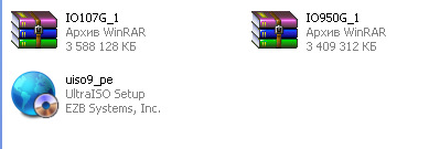

2. Скачиваем поочередно все 7 частей архива
3. Распаковываем архив и получаем 3 файла

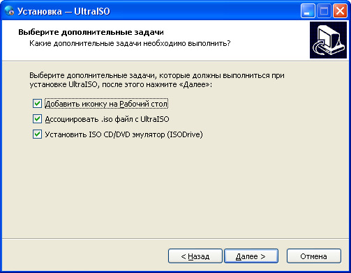

5. Устанавливаем программу UltraISO путем запуска файла uiso9_pe.exe. Важным моментом при установке является наличие галки "Установить ISO CD/DVD эмулятор (ISODrive)"

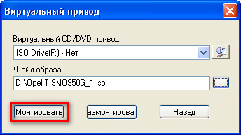

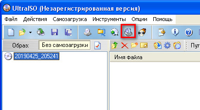

6. Запускаем UltraISO и нажимаем кнопку "Монтировать в виртуальный привод"

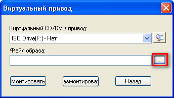

7. Запоминаем букву виртуального привода (в примере это F:), выбираем файл образа IO950G_1.iso и нажимаем кнопку "Монтировать"

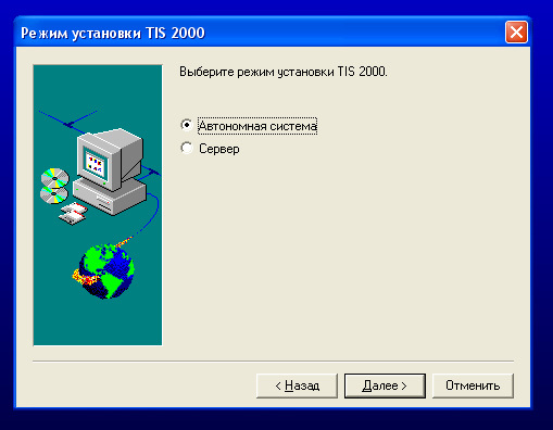

9. В ходе установки выбираем предлагаемые по умолчанию настройки, за исключением каталога установки (при необходимости можно изменить) и режима установки (необходимо выбрать "Автономная система")
10. По завершении установки видим сообщение об успешном обновлении. На данном этапе мы установили Opel TIS 2000 v.095

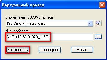

11. Для обновления до v.107 необходимо вернуться в UltraISO и смонтировать в виртуальный привод вместо образа IO950G_1.iso образ IO107G_1.iso

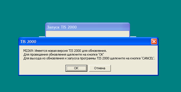

12. После этого нужно закрыть окно автозапуска (если оно открылось) и запустить установленный на предыдущих шагах Opel TIS. В ходе запуска Opel TIS обнаружит в виртуальном приводе новую версию и предложит обновление. Нажимаем кнопку ОК
13. По завершении обновления видим сообщение о его успешном завершении. На данном этапе мы обновили Opel TIS 2000 с версии 095 до 107

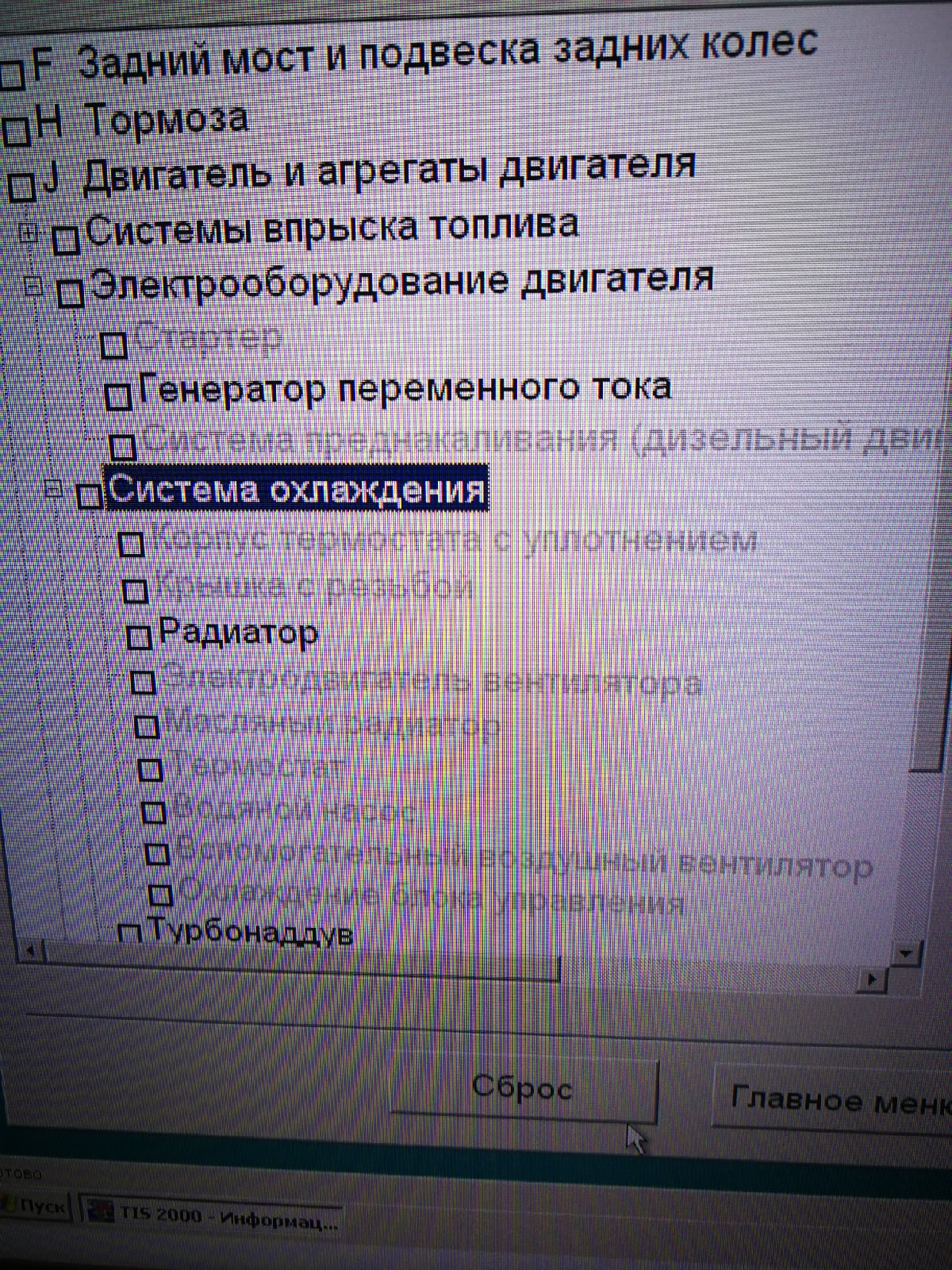

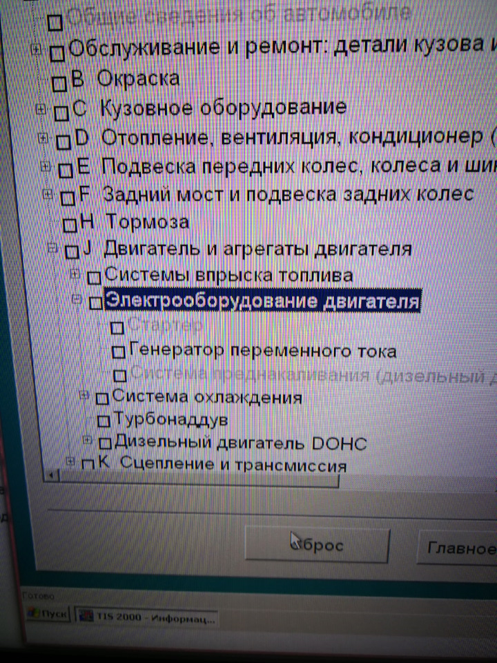

Разархивировал первый архив и с образа пошла установка, остальные все 6 архивов даже не принимают участие в установке…создатель темы, немного поведай для чего другие архивы…они чем то отличаются? чет въехать не получается…Благодарю!
Архив разбит на 7 частей для удобства скачивания. Что бы при обрыве скачивания заново скачать только нужную часть, а не весь большой архив. Скачав только 1 часть архив не распакуется
Я понял! А вот захожу билютени практически в каждом подразделе все серое и неактивно…я то и думал что каждый архив, это как дополнение билютений…вот так вот у меня работает программа
VasilyBrest
VasilyBrest
Подскажи плизз почему так, если встречался с подобной ситуацией?!
Значит нет информации. Попробуй в настройках язык переключить на английский. На английском вроде побольше инфы

Только, как и указано в инструкции, в русской версии многое кастрировано по ходу. Смотрел для примера по омеге б, z22xe, 2003 год, инфу по тормозам — 70 процентов раздела полностью отсутствует, только общая информация есть. Хотел глянуть показания расходомера, так там вообще вместо симтека и бензинки выдаёт дизель…
В английской версии все есть и все корректно при этом. Жаль, конечно, но кому надо, тот и на инглише разберётся))

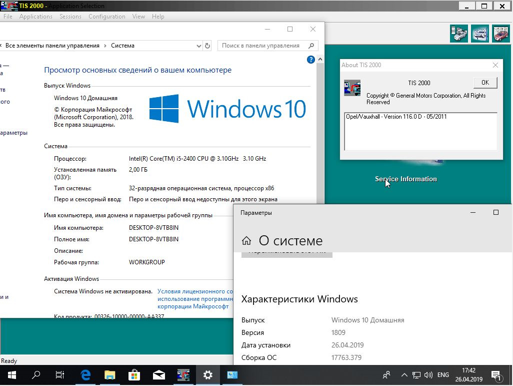

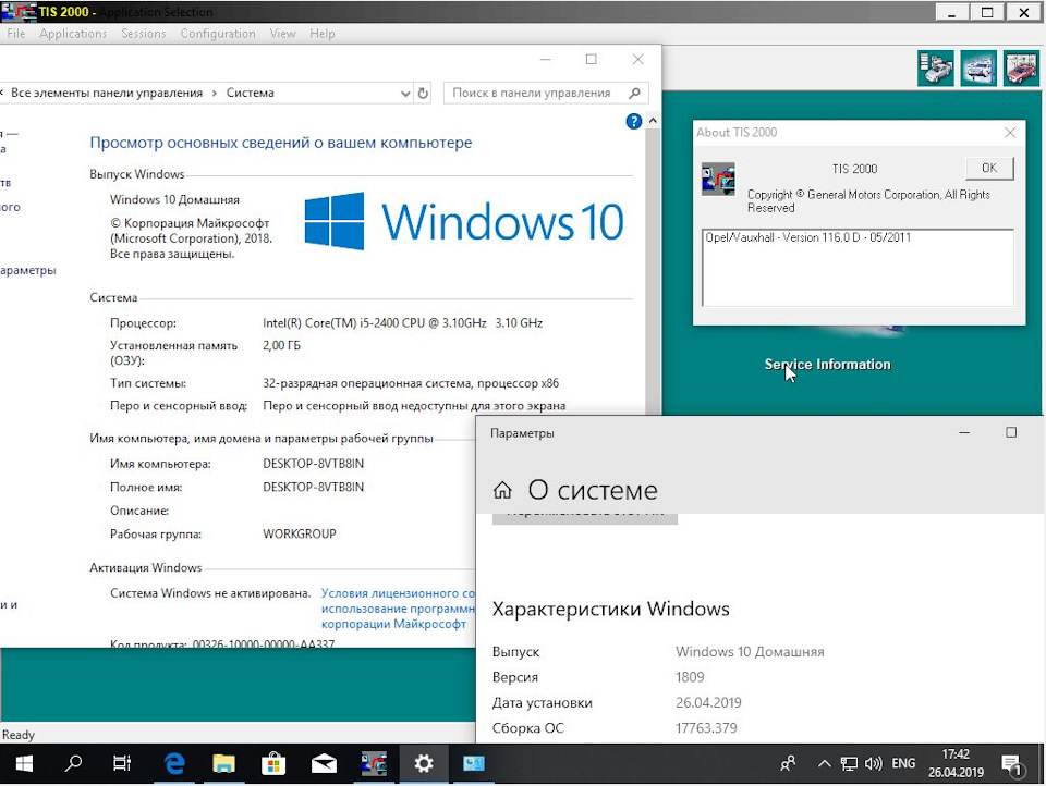

Версия винды не важна?
нет, только разрядность. только вот я хз бывает ли к примеру та же 10 х86 ) я ХР юзаю
XP и 7-ка вроде только 86
Неа. И хр и 7 точно бывают х64
я имел ввиду что остальные версии только 64
lapanik
Интернет говорит что и 10 бывает и х86 и х64
ого, очень интересно, но не факт что заработает
если будет время — проведу эксперимент. но мне кажется заработает
ждем тогда
только я сомневаюсь в практическом эффекте этого эксперимента ) думаю ни кто не станет ставить 10 х86 ради тиса )
lapanik
ждем тогда
Аж интересно стало. Уже качаю х86 десятку. На виртуалке проверю
lapanik
ждем тогда
На десятке x86 тис работает
VasilyBrest
Бывает)
