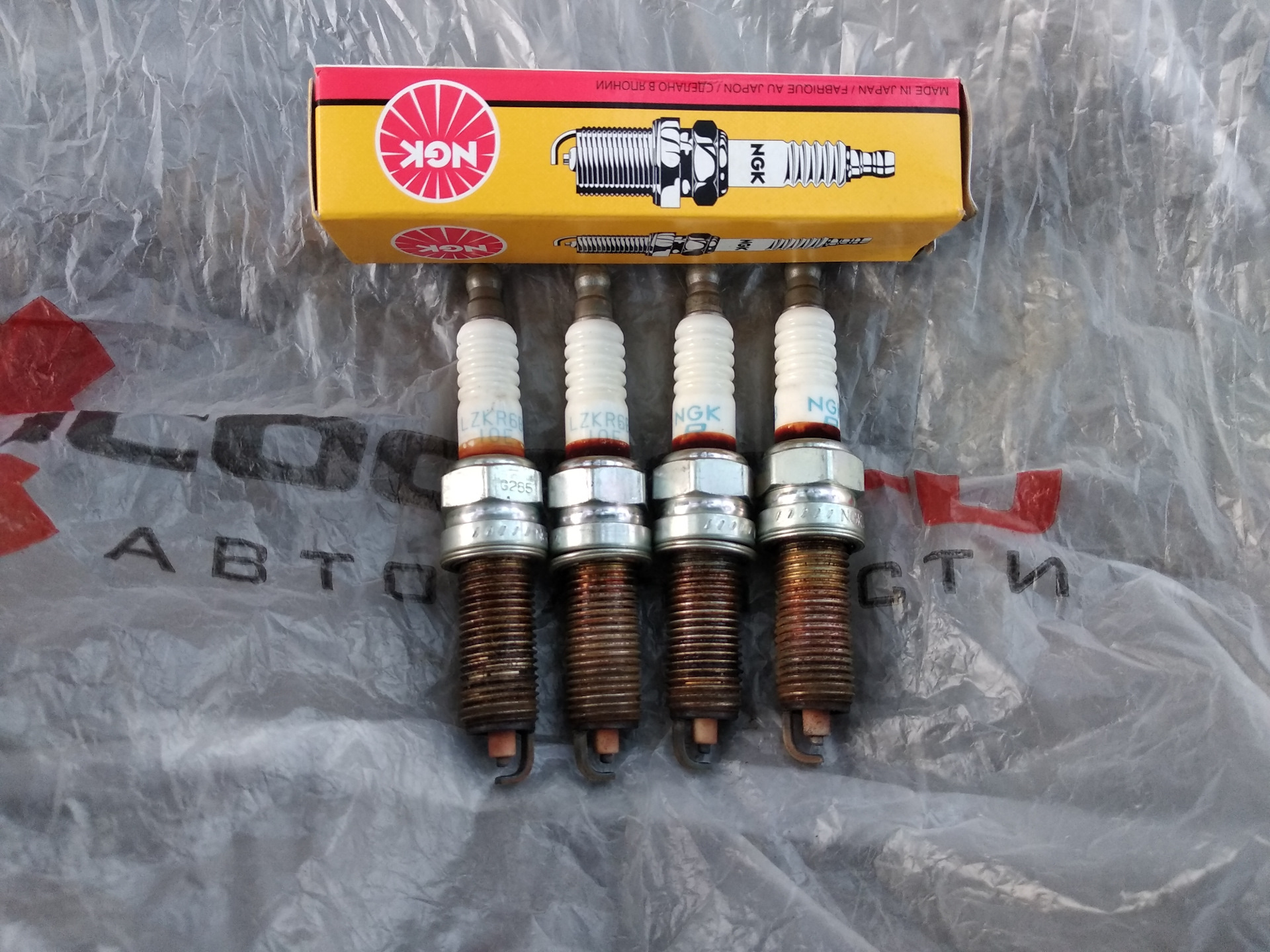

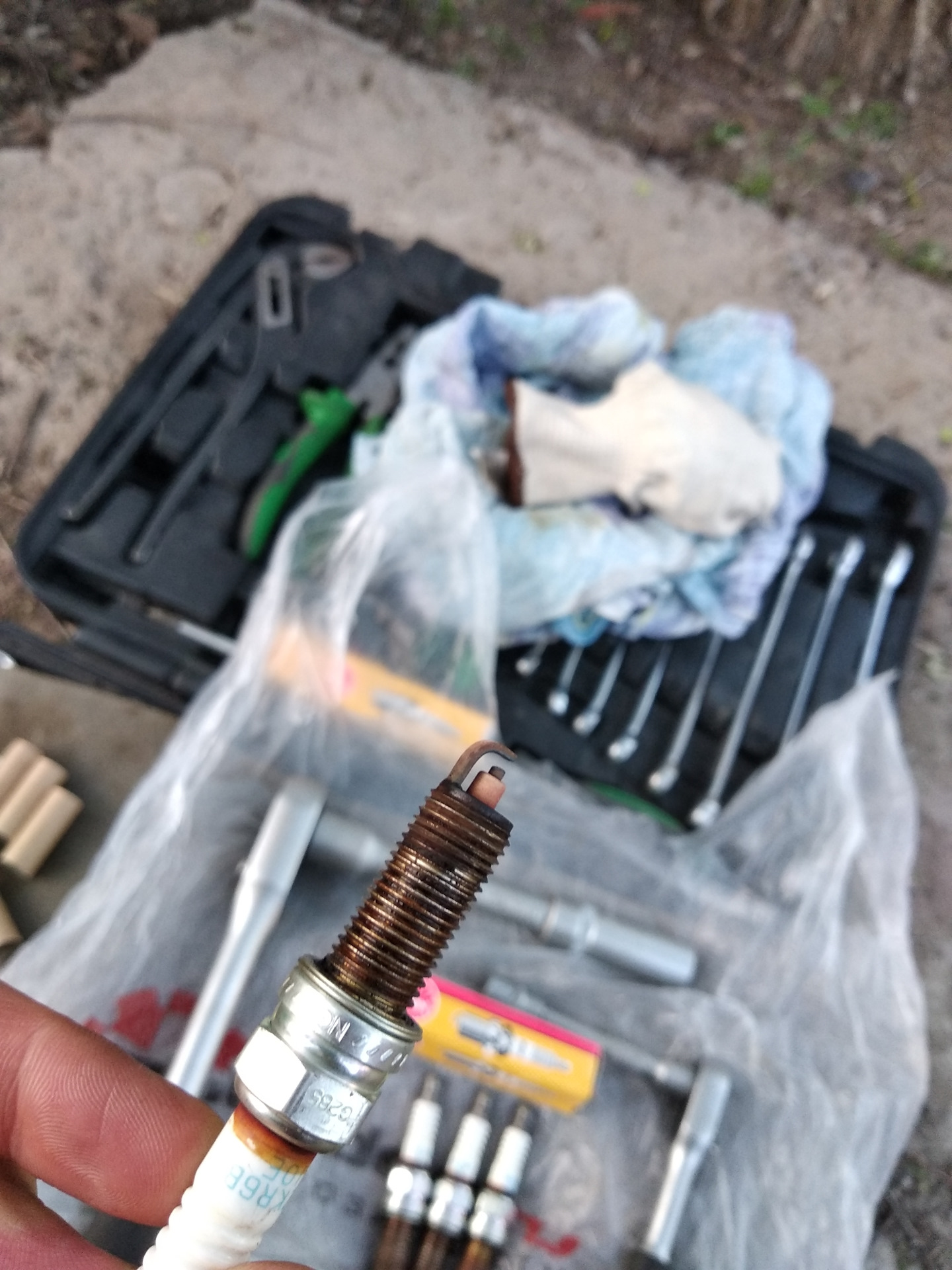

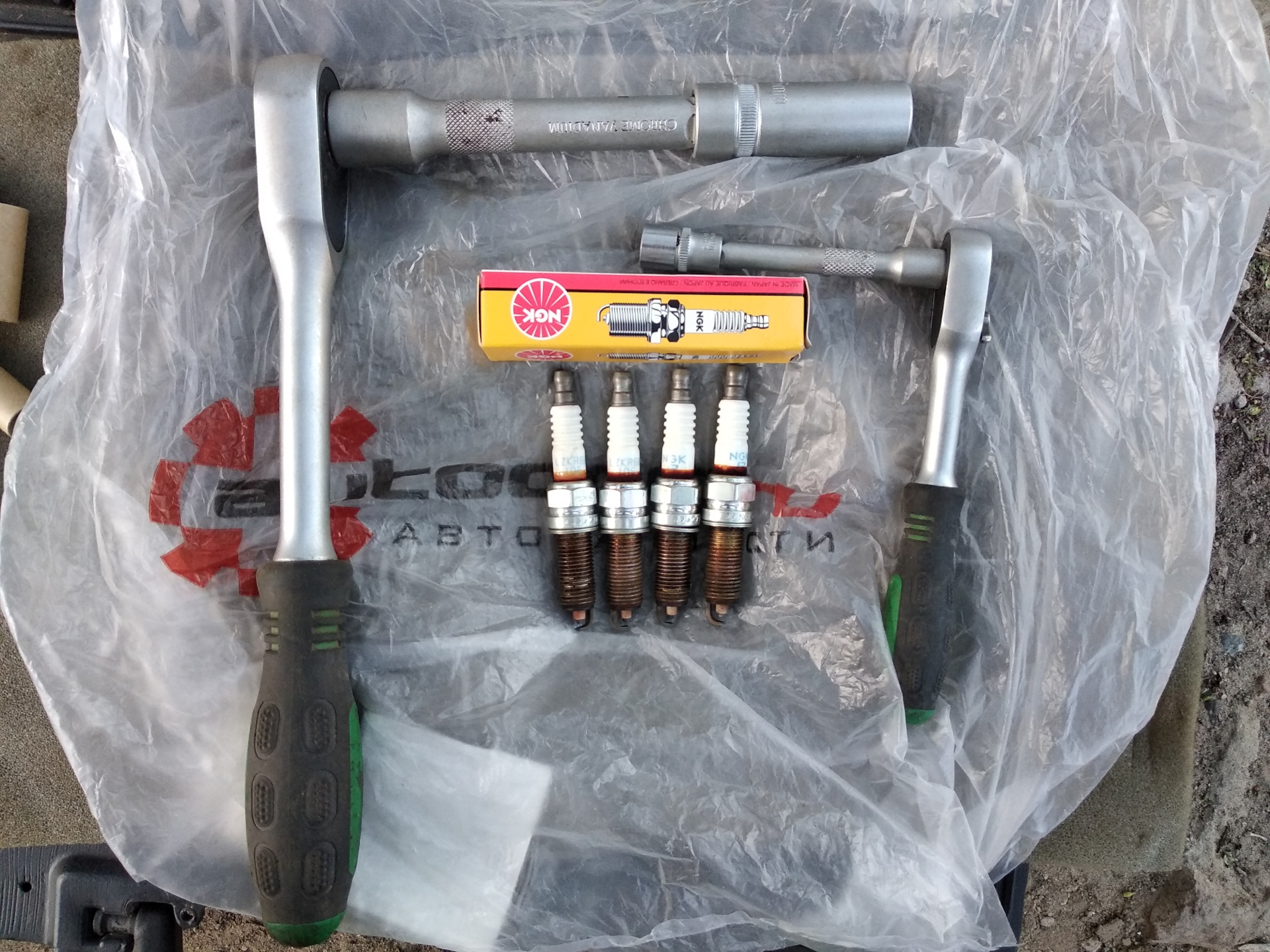

Особо описывать не стану, всё уже не раз рассказано и показано. Ничего сложного нет. Откручиваем болты катушек зажигания, вытаскиваем поочереди сами катушки, выкручиваем старые свечи, закручиваем новые, надеваем катушки и закручиваем болты катушек. Не забываем посмотреть на упаковке свечи момент затяжки. Я ставил свечи NGK 1578, точно такие же стояли до этого, на них указана закрутка от руки, затем 1/2 оборота ключём. На фото старые свечи, сколько на них проехала машине сказать не могу, т.к. авто купил недавно и свечи поменял для своего успокоения. Судя по их состоянию не зря. На работу ушло 30мин не торопливо. Все необходимые инструменты на фото:головка на 10мм и свечной ключ на 16мм. Пробег на момент замены 73300км.
