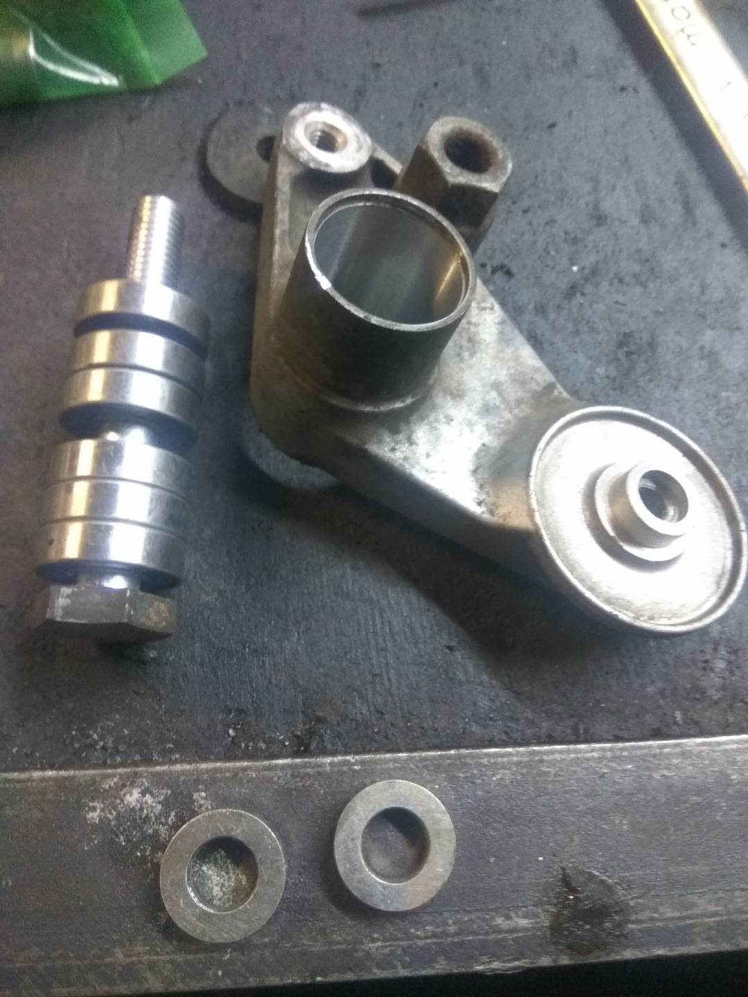

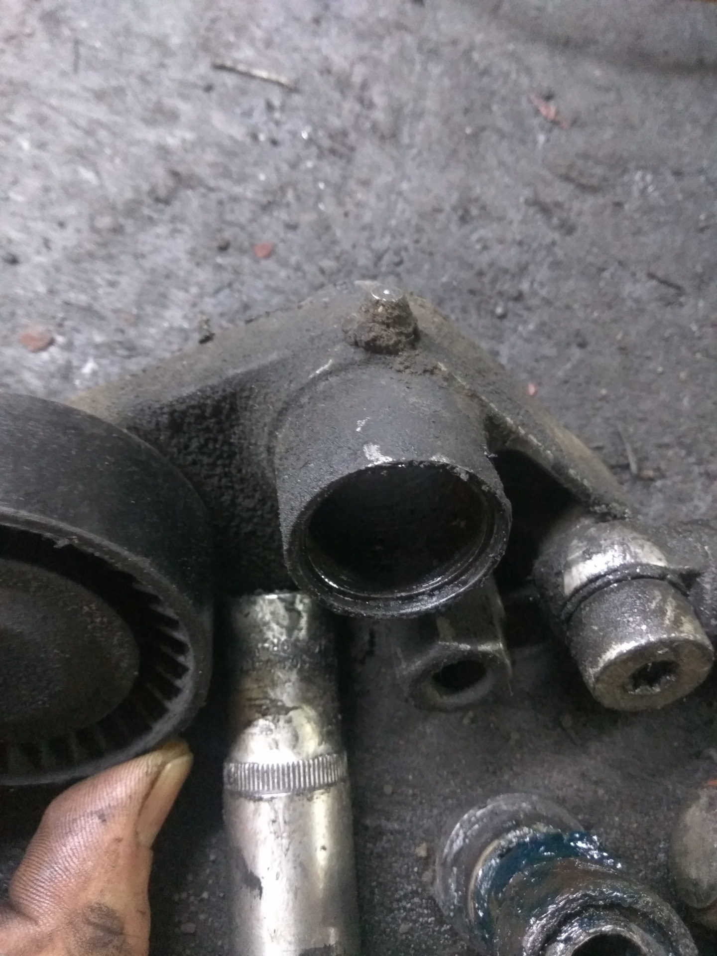

Ну, вот, 80 тык натяжитель проехал, как и обещал — разбираю. Кроме того, что задачей было: устоновить выживаемость натяжителя, смазка в нем не менялась и набивалась только однажды. Вот и посмотрим, как я его изнасиловал…

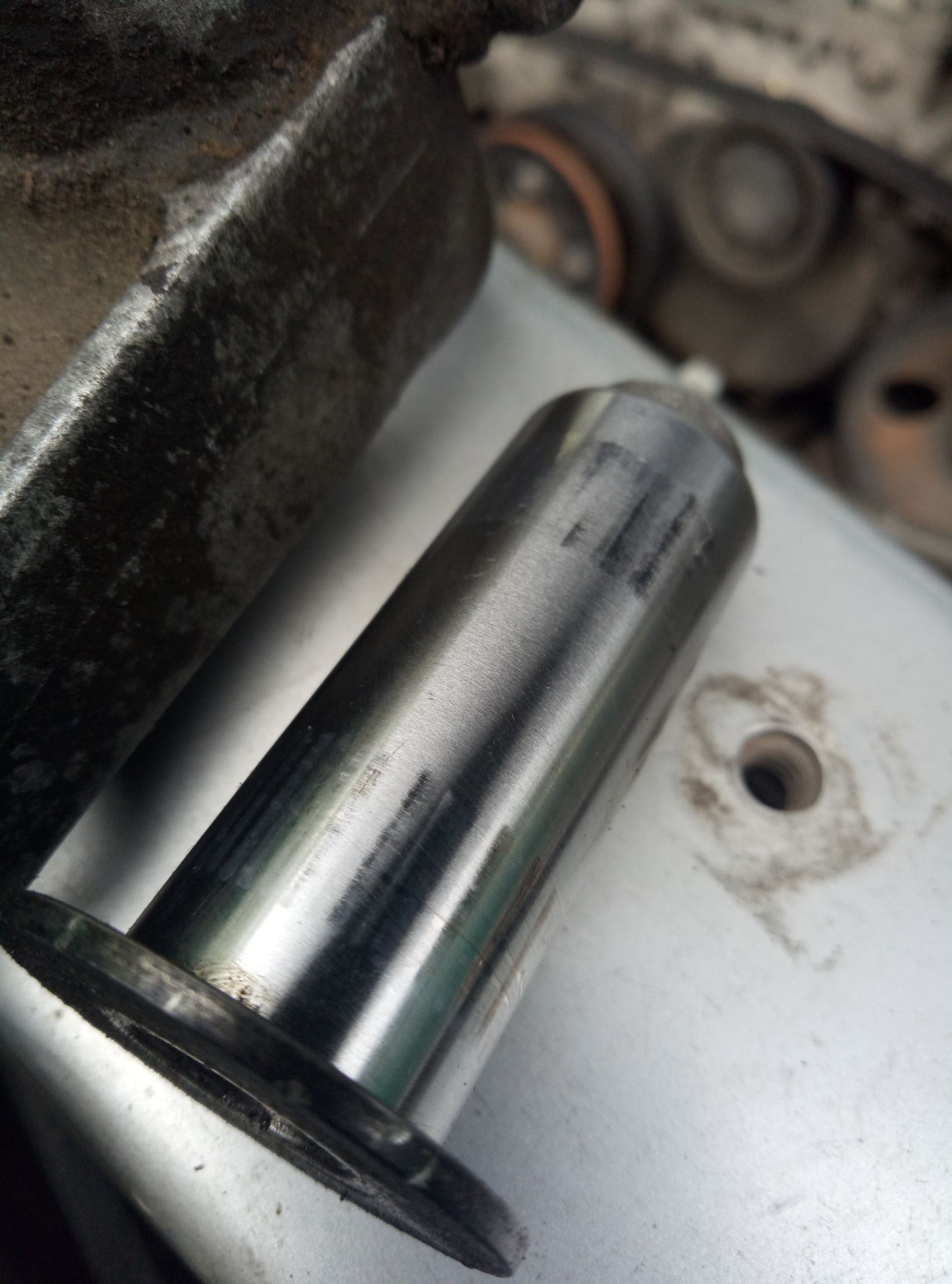

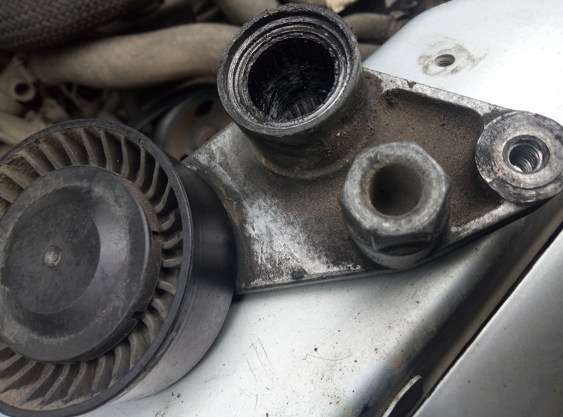

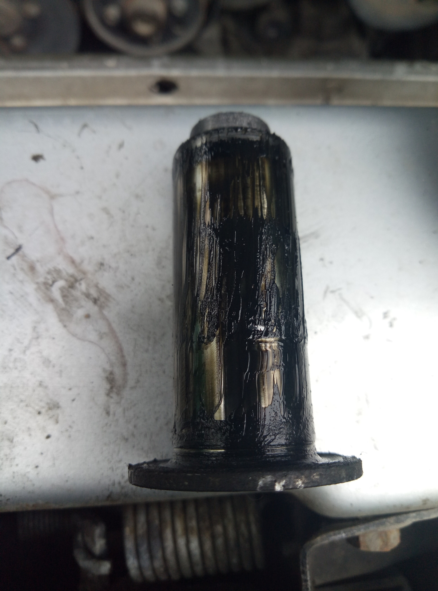

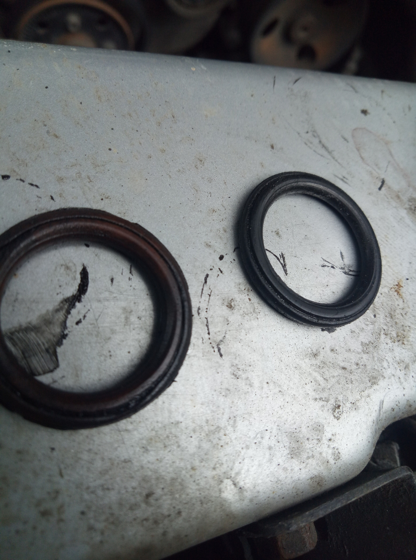

Ну, что ж, сальники прожались, вместо смазки гуталин…

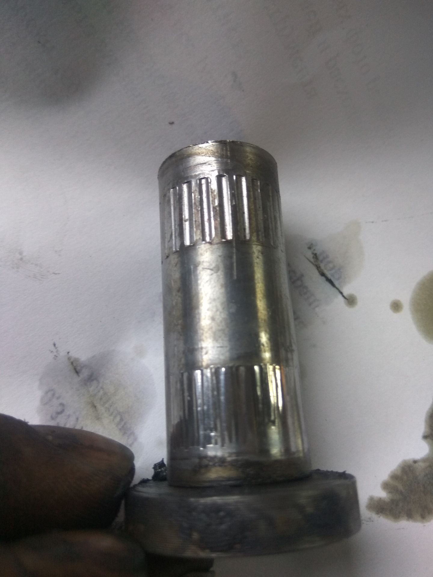

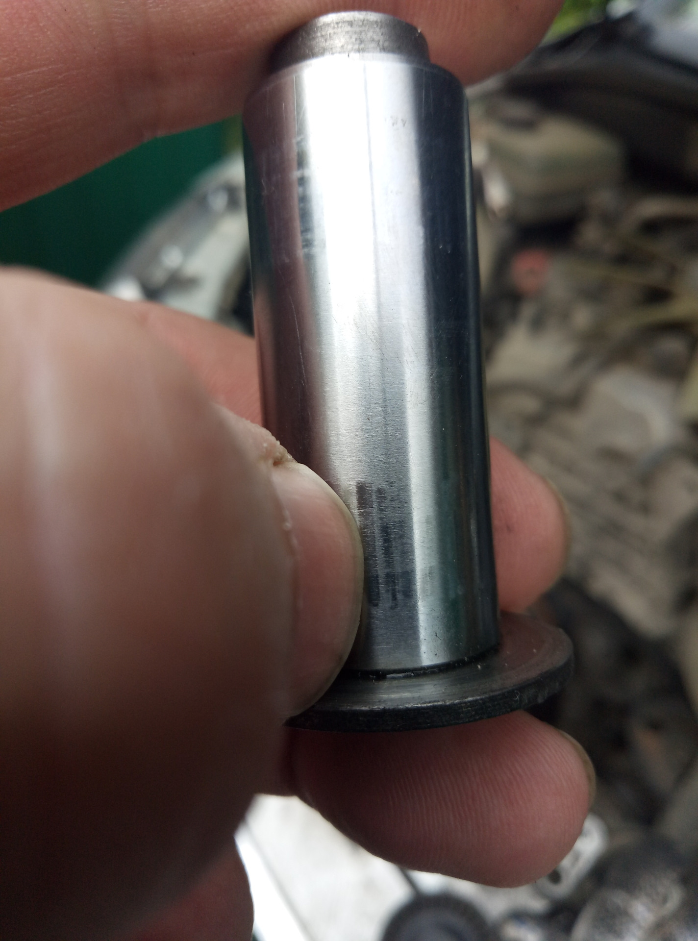

Ага, накатка от роликов есть, однако ногтем не ощущается, значит — не критично.

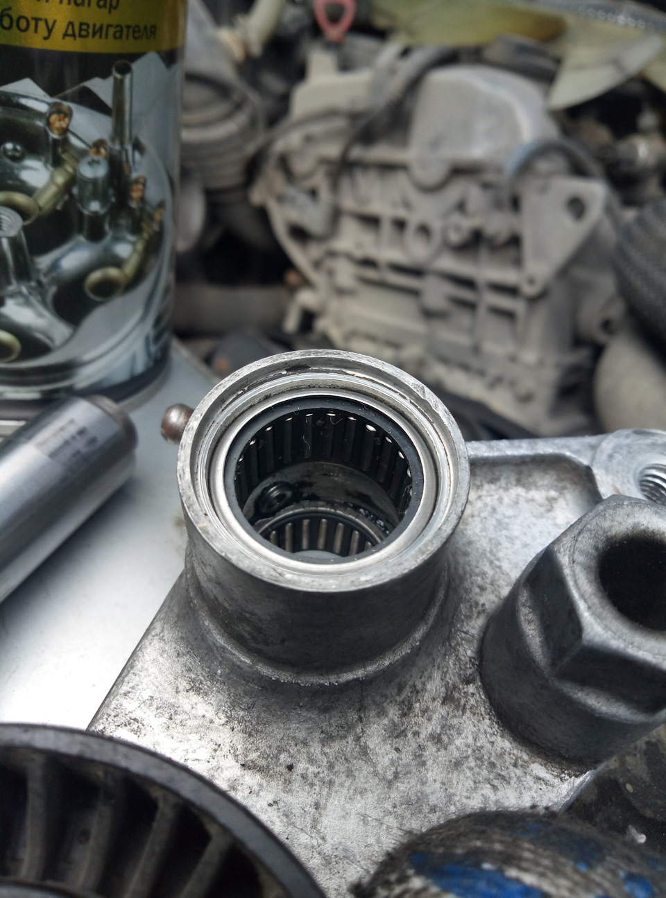

Ну, значит промываем, набиваем новую смазку, переворачиваем сальники и в путь! Побегает еще!

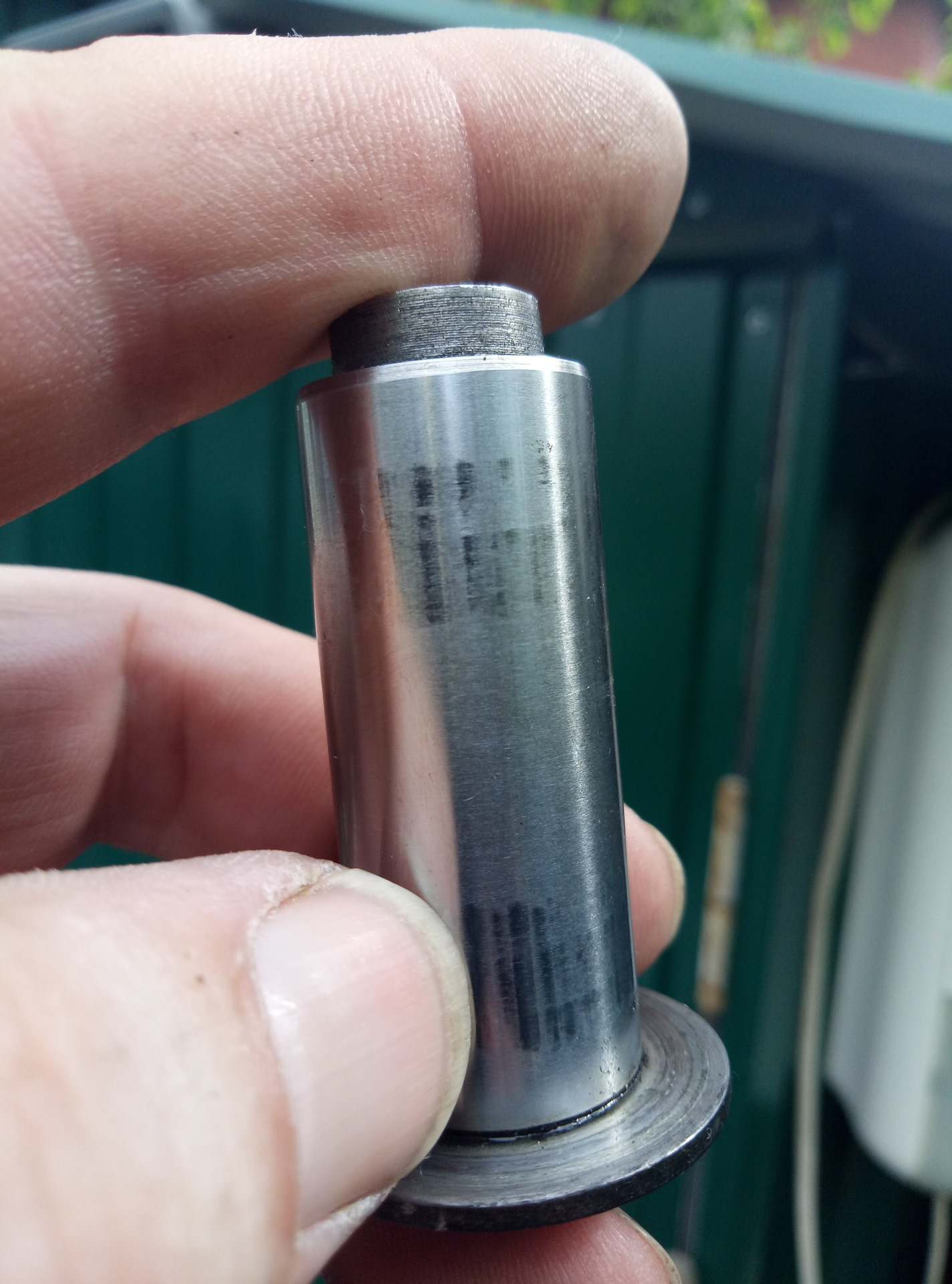

Выводы достаточно радостные:
— шприцевать можно раз на 30 тык.
— металл пальца подобран исключительно хорошо, хоть токарь и ворчит, что обрабатывать трудно.
— 80 тык — далеко не предел.

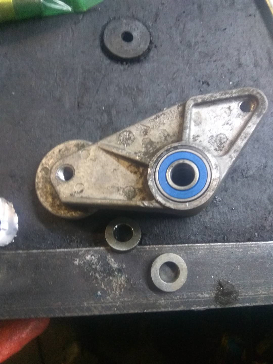

Применяются))
Этотзаводское исполнение? От какой модели?
Мое исполнение)) от кайрон-рекстон-актион-актионспорт))
Я писал про промышленные решения.
А зачем ЭТО промышленности? Чем дольше работает деталь, тем меньше продаж, меньше прибыль и т.д. Не выгодно это
Подшипники скольжения широко распространены и при правильной реализации ходят достаточно долго.
А никто и не спорит)) у меня Деля в 35 кузове 960т.к. прошла, а по всладышпм ничего не менялось))) тоже подшипники скольжения…
