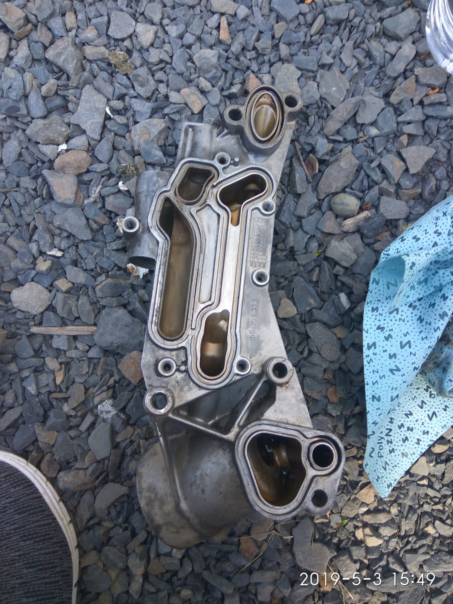

Все началось еще в прошлом году в октябре. При больших оборотах двигателя в салоне чувствовался отчетливый запах паров антифриза. Как потом оказалось текла маленькая резиночка на трубке теплообменника. Диагноз установили на СТО, ну и мне было предложено заменить все прокладки теплообменника, т.к. " все равно туда лезть " ))
Это была моя раковая ошибка. После ремонта машина не проехала и 8 тысяч как я увидел в расширительном бачке вместо антифриза коричневую кашу. За ремонт было отданно 13 000 р.
Раз в пол года отдавать такие суммы я был не готов)))
Было решено ремонтировать самому. Инструкцию по разборке и всех ньюансов я позаимствовал у NatK159357, все очень подробно расписано, спасибо ему большое.

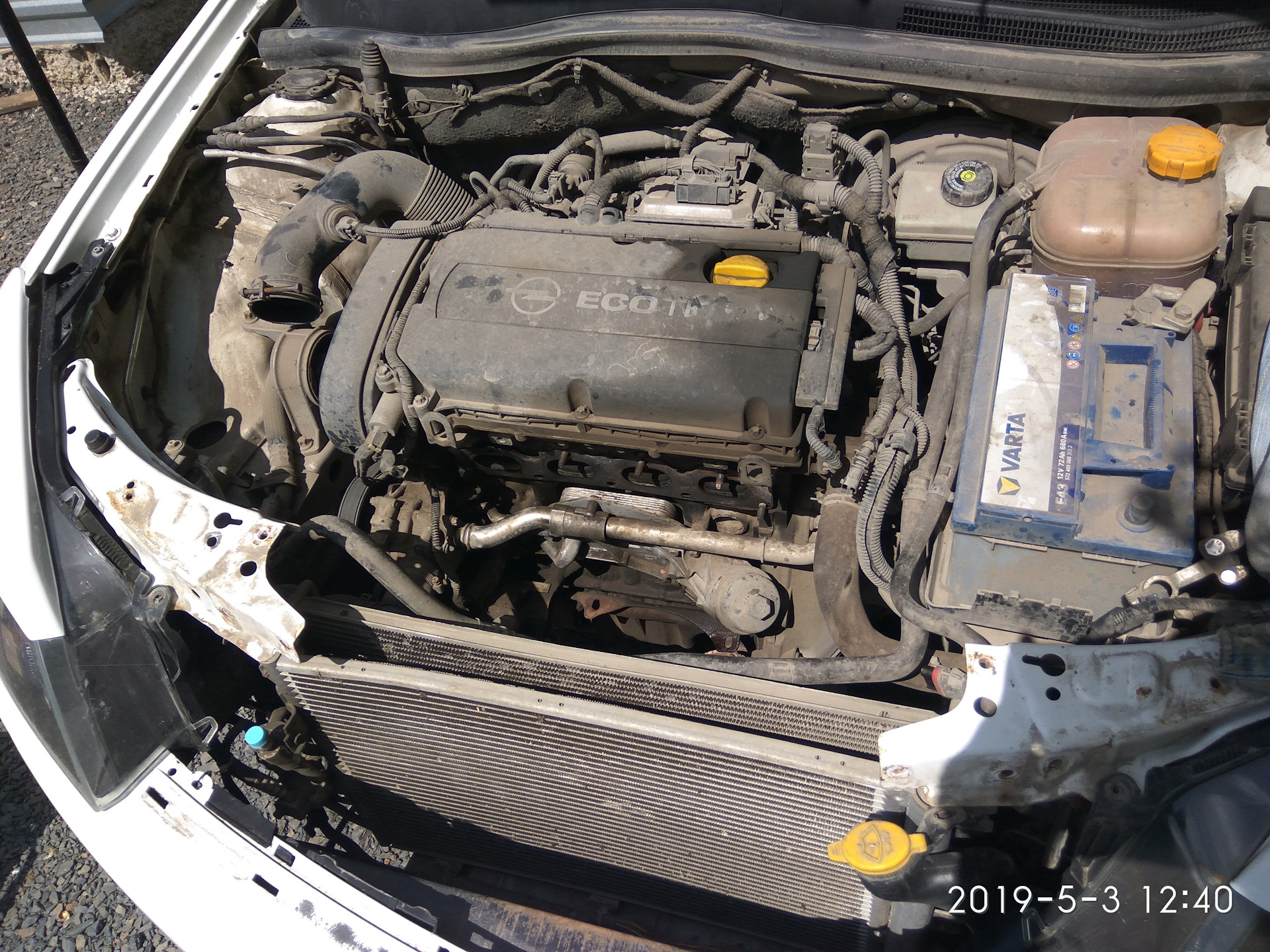

Собственно теплообменник у меня в руках)) Я с полной уверенностью в своих действиях начал искать местного аргонщика, дабы заворить все это безобразие. Но никто так и согласился его варить. В расстроенных чувствах поехал в магазин автозапчастей, взял 3 литра обезжиревателя, 1 литр расстворителя, кучу нетканных тряпок и обычный абровский красный герметик. Далее все делал так же как и NatK159357 .
Дополню от себя — может это особенность двигателей ( у меня Z16XER ), поддомкрачивал правую часть авто, масло вылелось только с теплообменника! Тепловой экран вытаскивается без особых усилий и ему абсолютно ничего не мешает ( ни трубки кондея, ничего ). После всех манипуляций систему промывал 5 раз ( 2 раза с промывкой ) и то все говно не вышло, думаю промыть еще раз. Ни одна шпилька не сломалась. Промывать ситему нужно только тогда, когда машина полностью стоит на ногах!
