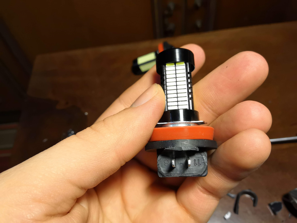

Всем привет, решил поставить давно купленные на али лампы ЛЕД Н-8. Прошло 4 месяца и я решился)))
И тут пошли первые трудности, снял фары и понял что никак не достану нормально до ламп.Принял решение снимать бампер и это оказалось трудновато, под локером есть шурупы под головку на 7. и добраться без куча переходников не реально. но все же с небольшим корданчиком — переходником, открутил все болты счесав руки. Когда снял бампер, открыл крышку туманок, я понял что не зря его снимал. С завода стоят лампы H8b. и коннектор прикручен к корпусу который одевается на контакты лампы. ( Замудрили Узбеки конкретно ).

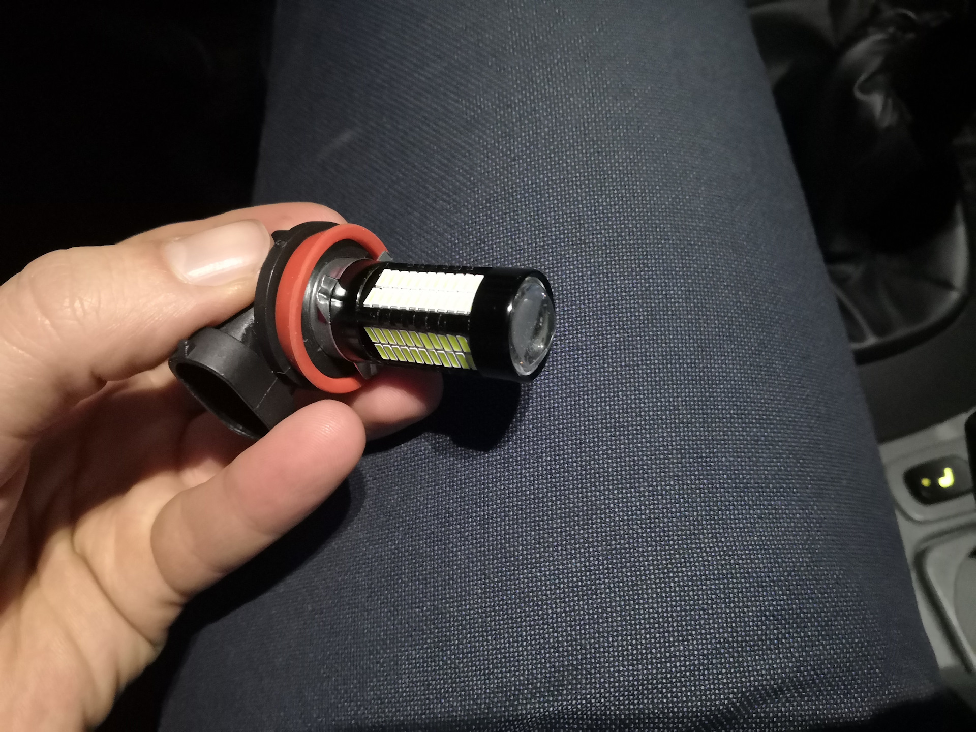

Потом снял оригинальную лампу и ее коннектор, лампу LED установил сразу, коннектор обламал с двух сторон и она как родная защелкнулась на новую лампу без проблем. Забыл сказать что корпус коннектора я обломал за ранее на LED лампе по сути сделал из H8 — H8b.
