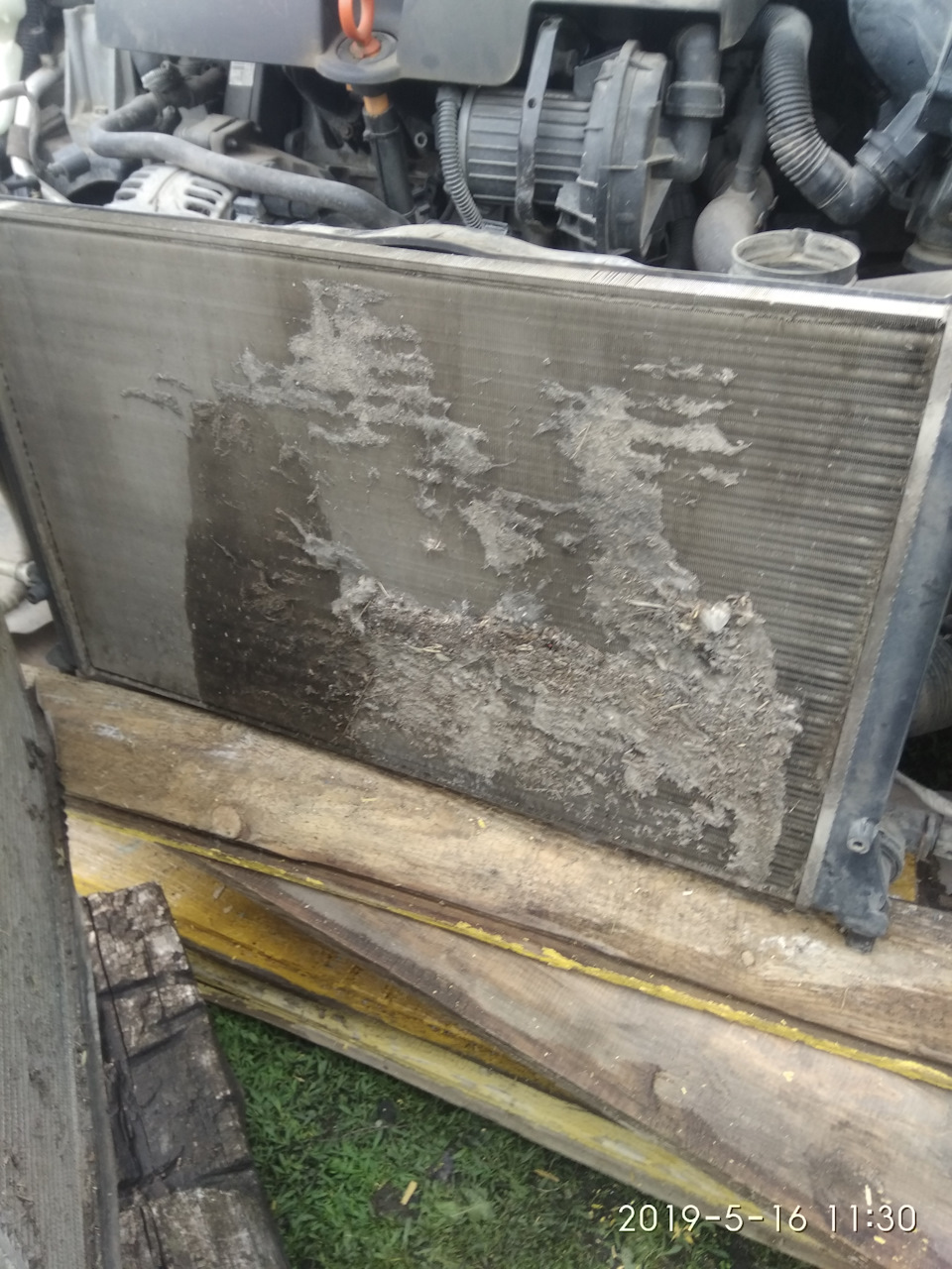

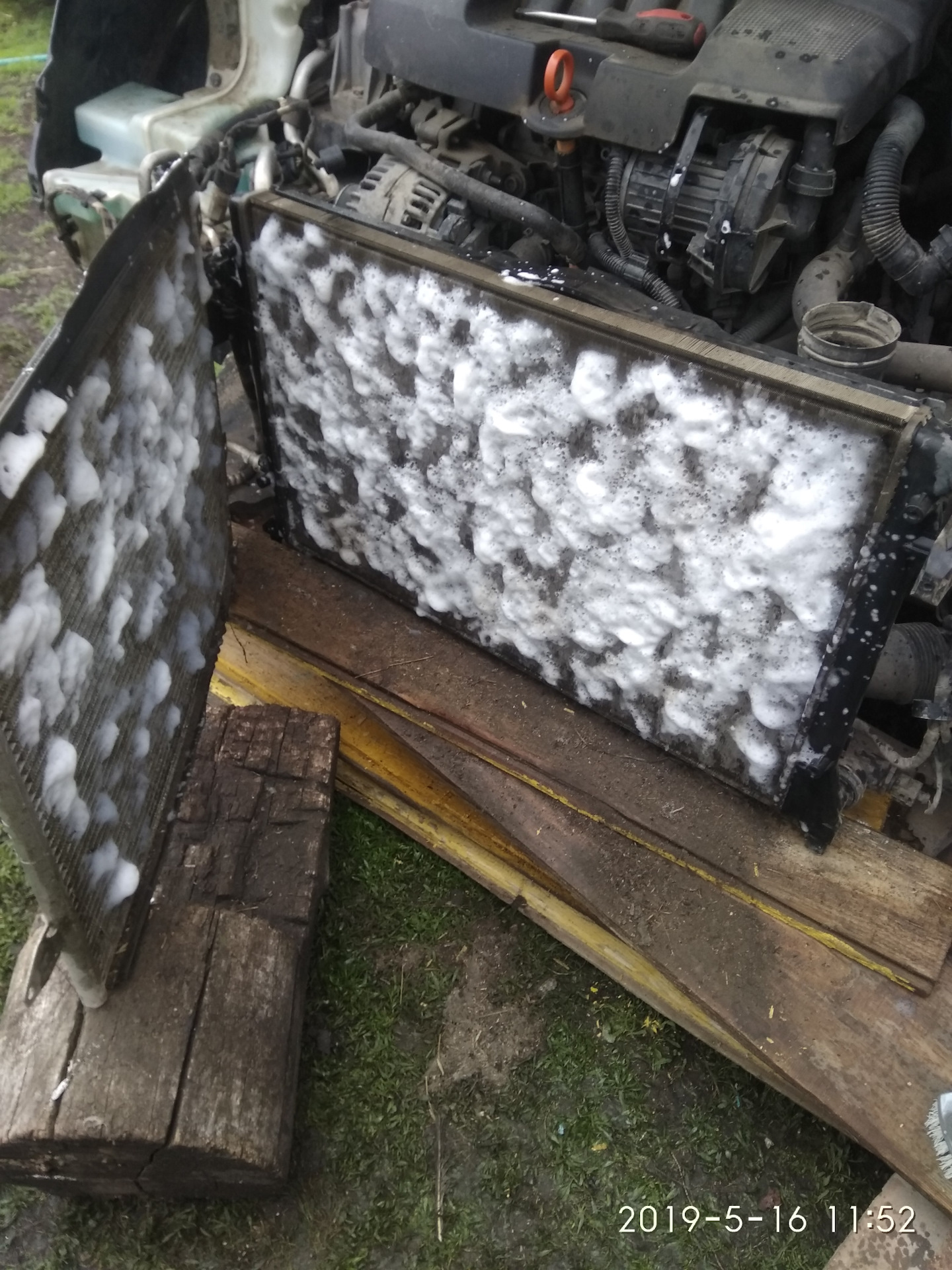

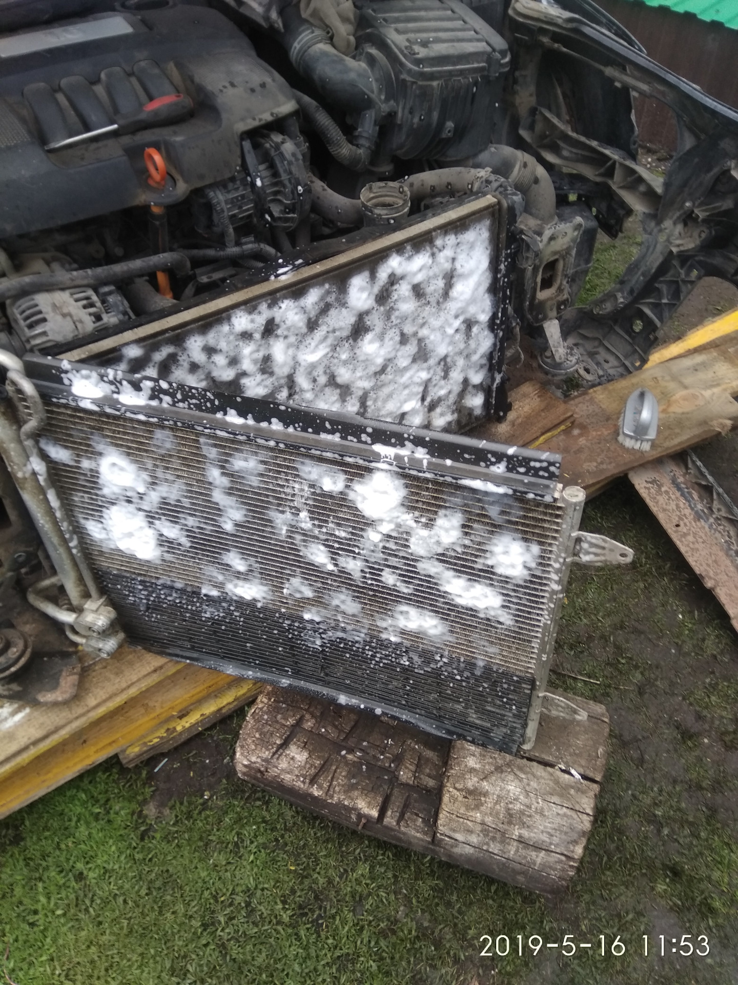

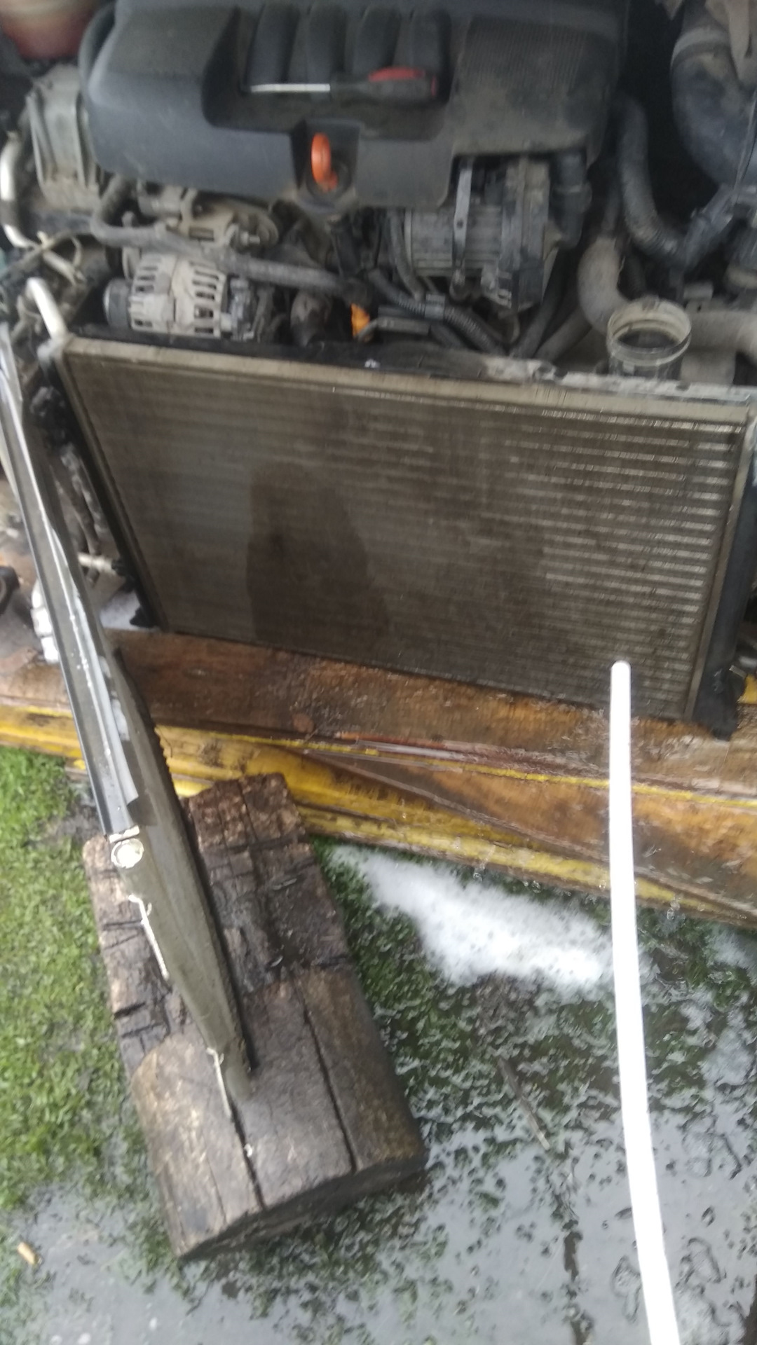

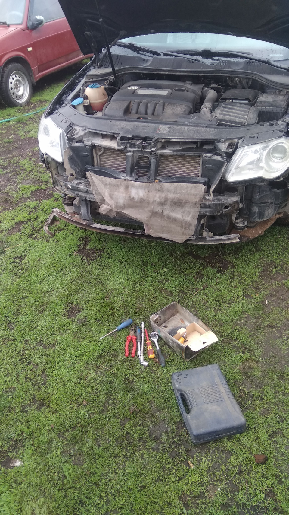

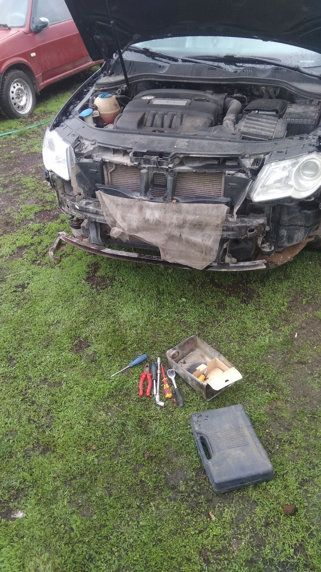

Наступило лето. Так как собираюсь в дальний путь 2200 км, решил сделать ревизию межрадиаторного пространства. И не зря))))) думаю я первый кто туда залез))) сначала чистил пластиковой чёткой. Потом обработал пеной и смыл всё водой из шланга. Решил делать без напора, дабы не загнуть соты…
Комментарии 2
да блин нормально туда накидало, за какой пробег?
205 тысяч))))) незнаю, кто-то до меня делал ли эту процедуру
