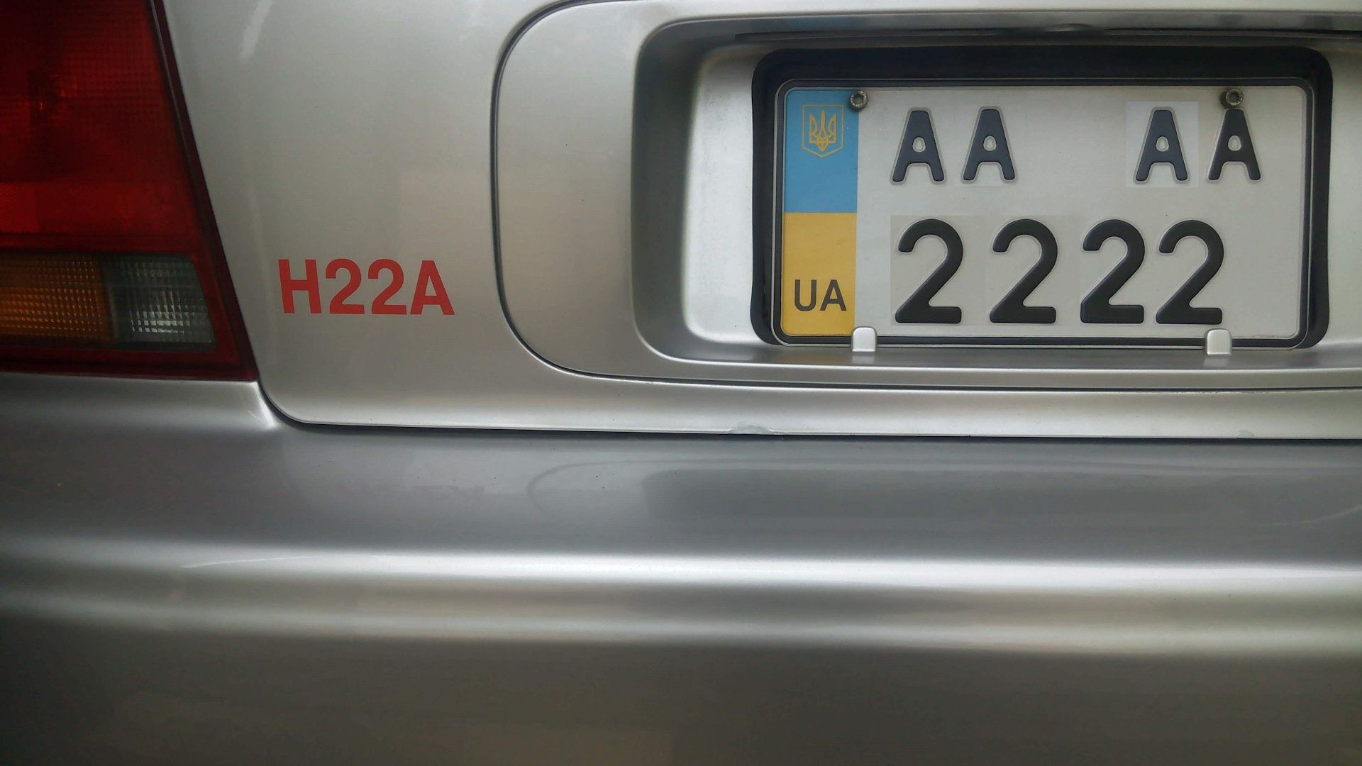

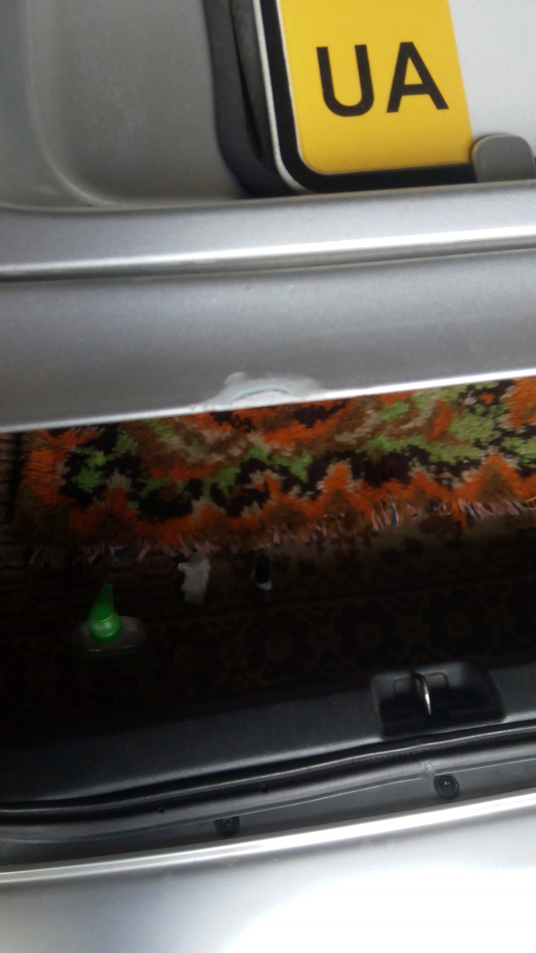

Пару недель назад сделал скол на крышке багажника своей машины. Краски и грунтовки у меня не было и так оставлять тоже не хотелось.РЕШИЛ ПОЭКСПЕРИМЕНТИРОВАТЬ.

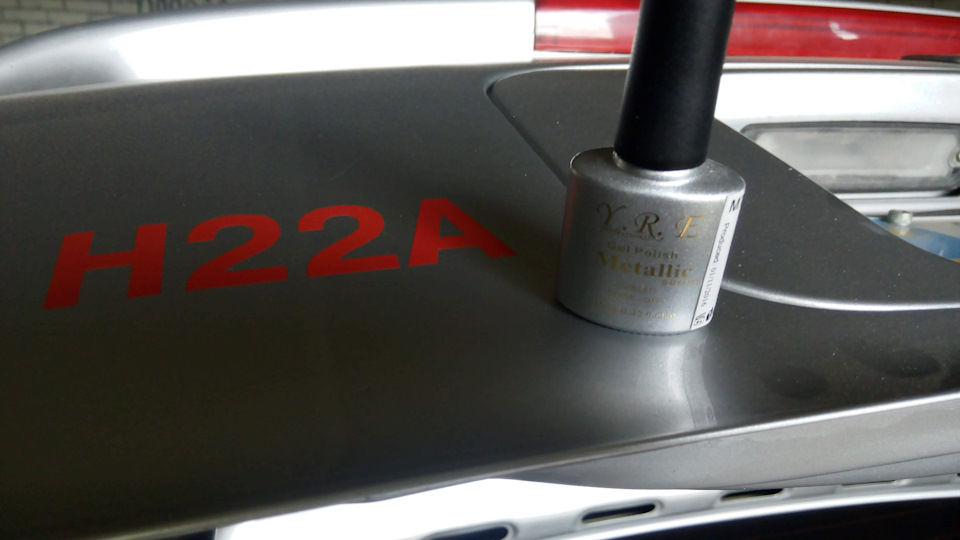

В магазине косметики взял более менее подходящий по цвету дешевый гель лак Y.R.E.металик, он же Bluesky (эту серию лака наносят без базы, сушить под лампой не надо)

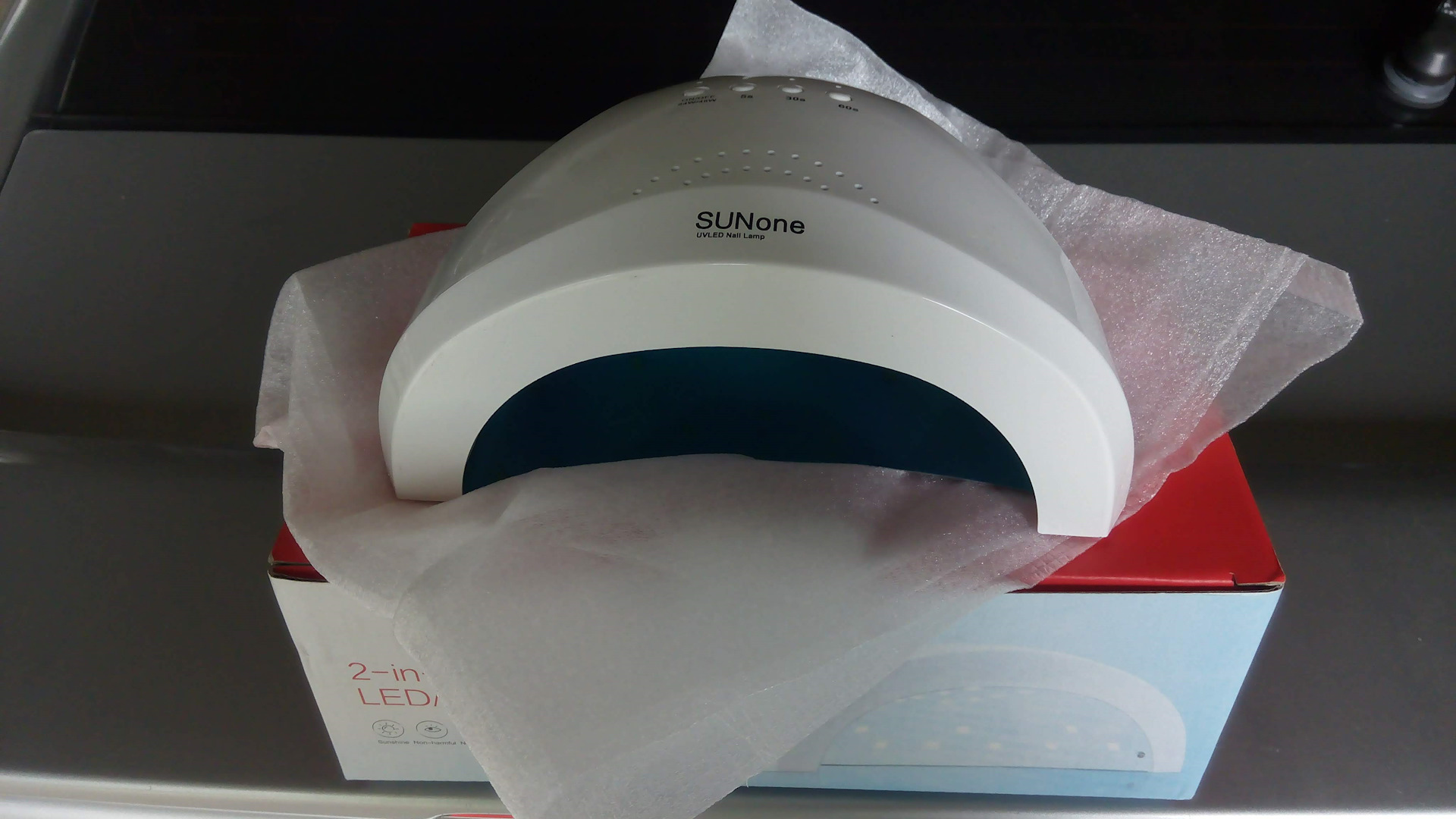

У жены одолжил Kodi набор :)

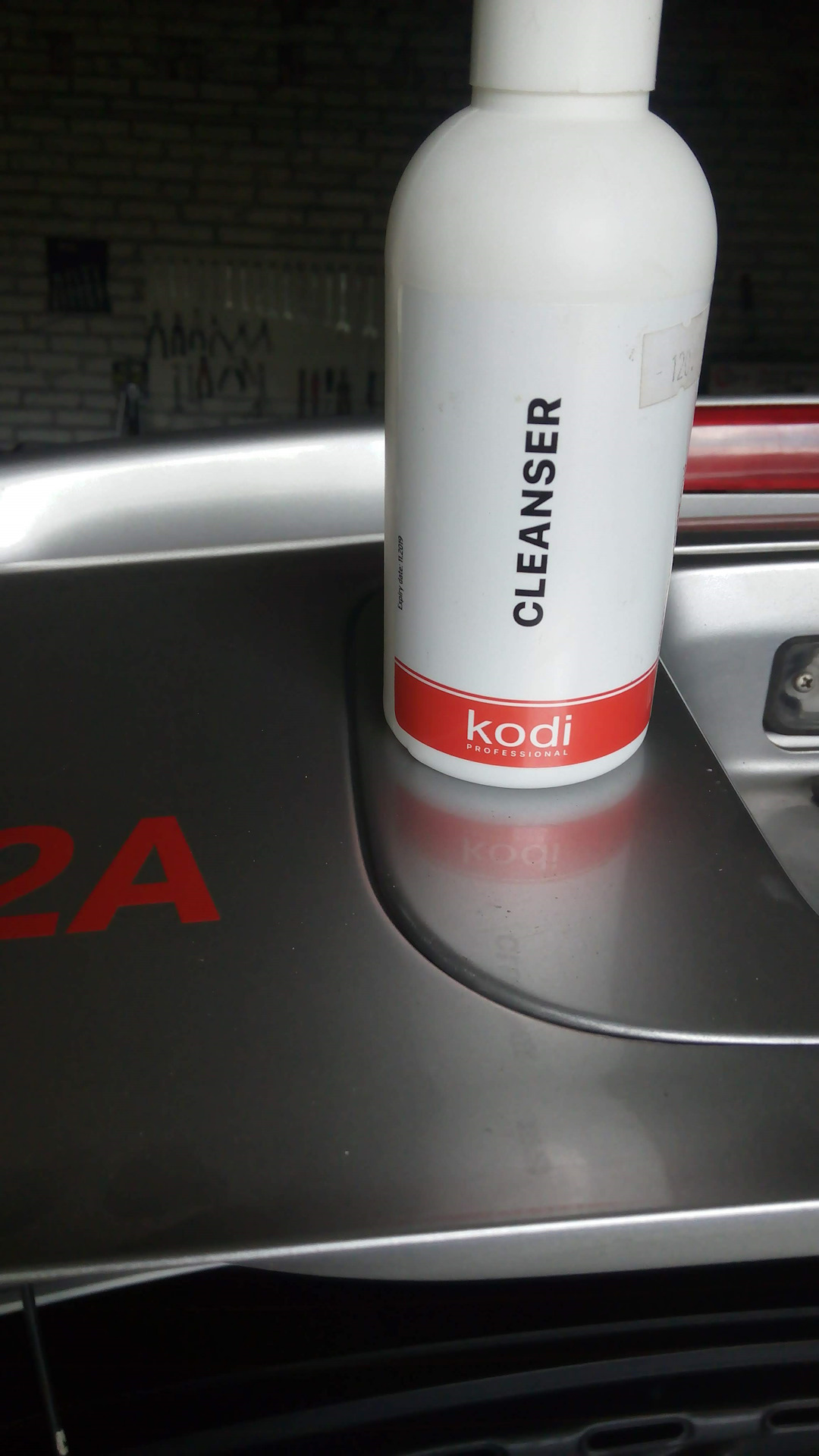

Слегка зачистил место скола.

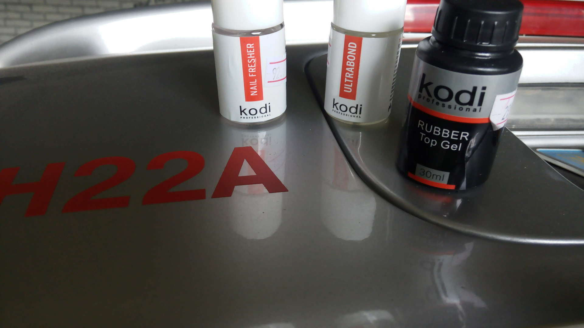

Обезжирил место скола NAIL FRESHERОМ
Затем нанес ULTRABOND (он же без кислотный праймер) для лучшей сцепки.
Потом нанес слой гель лака и подождал примерно 2-3 минуты чтобы высох.
Сверху вскрыл RUBBER TOP GEL и высушил лед — лампой.

На сегодняшней день место скола без каких либо изменений все держится отлично.
Эксперимент считаю пройден успешно !
