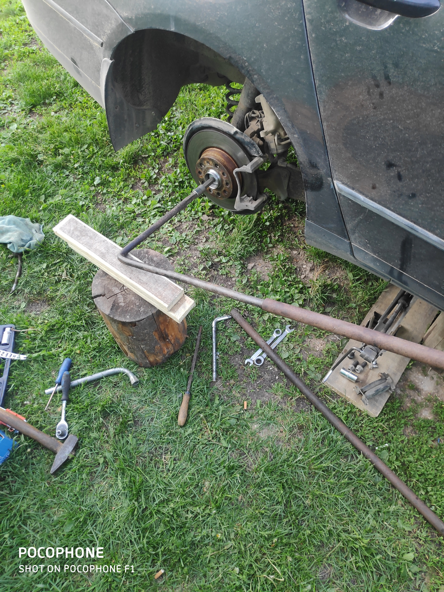

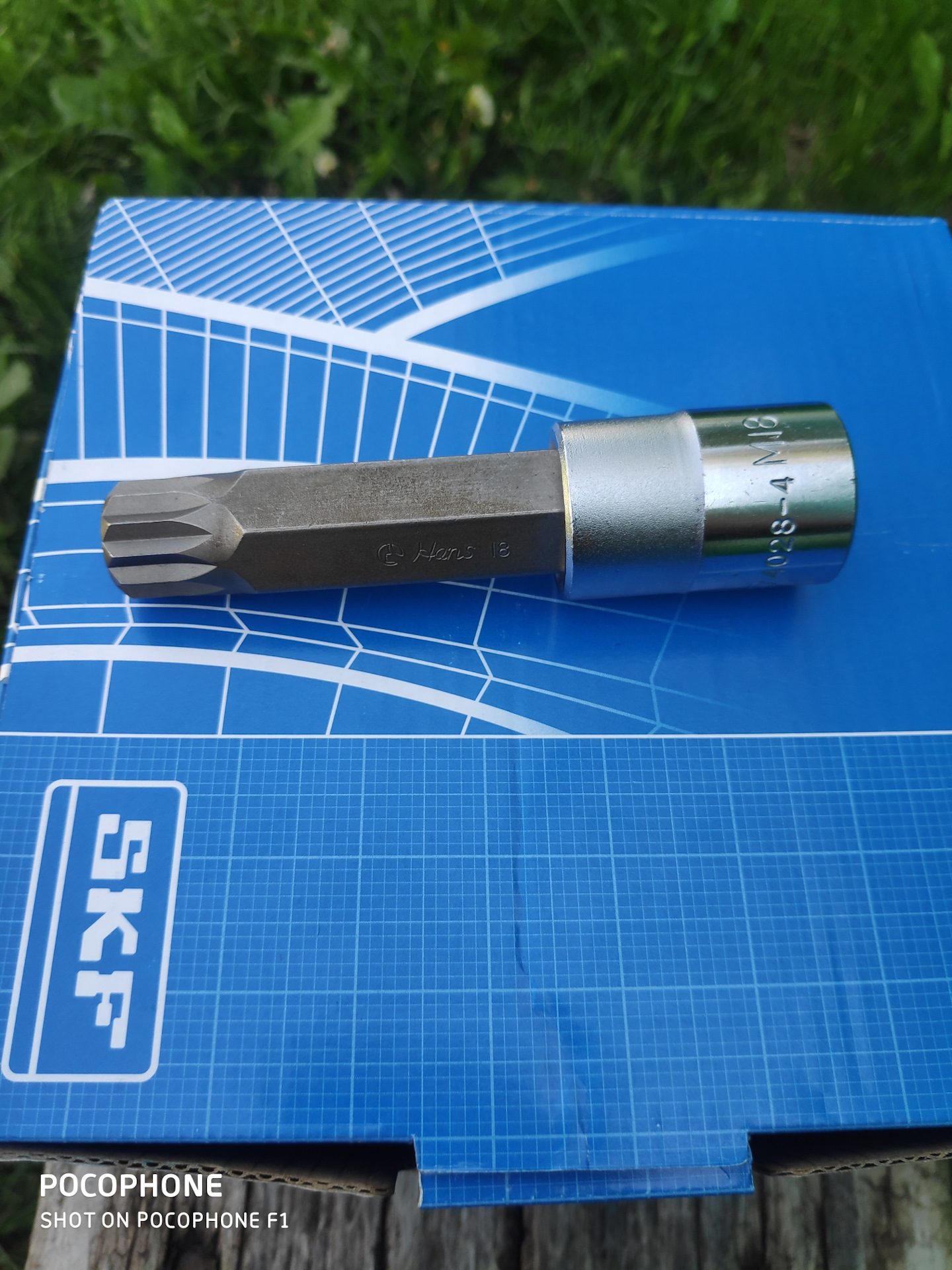

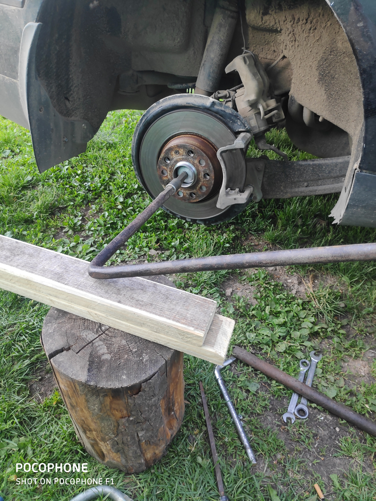

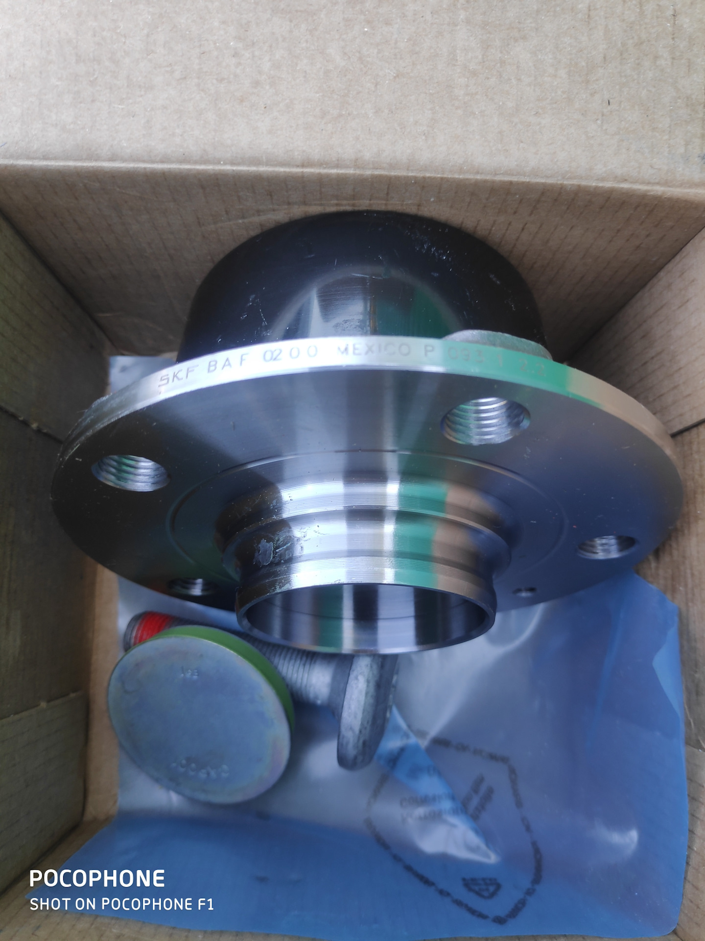

Не так давно начался гул… Всё никак не мог понять, толи это были колеса, толи всё таки какой то подшипник. точнее я пытался сам себя убедить что колеса))))) так как на разном асфальте, шум то пропадал, то появлялся. Всё таки собрался с мыслями и поехал на подъемник… Итог- задний правый подшипник. Заказал SKF. Обошлось 3200. Почитал инструкции по замене, и начал искать Биту ну М18… В нашем колхозе такую вещь не найти, от слова Никак! Благо на днях собирался в столицу, Уфу. Там и была куплена эта чудо бита))) обошлась в 592 рублика. Ну всё, на радостях начал всё разбирать. Задние тормоза ничем не сводил. Суппорт снялся без проблем. И тут я понял что очень сильно лоханулся. Так как забыл купить Биту под скобу… Уже хотел начать собирать всё на место. Но вспомнил что встречал записи о том как разбирали без её снятия. Итог, 15 минут, , кручу-верчу" всё снялось! Ура! В обратном порядке залезло всё за 2 минуты. Так как понял принцип)))) Ну всё, самолёт отменяется, на борту снова тишина))) пробег 206951
Затягивал без денаметрического ключа. Просто до конца. Сколько смог. Надеюсь что не перетянул((((
