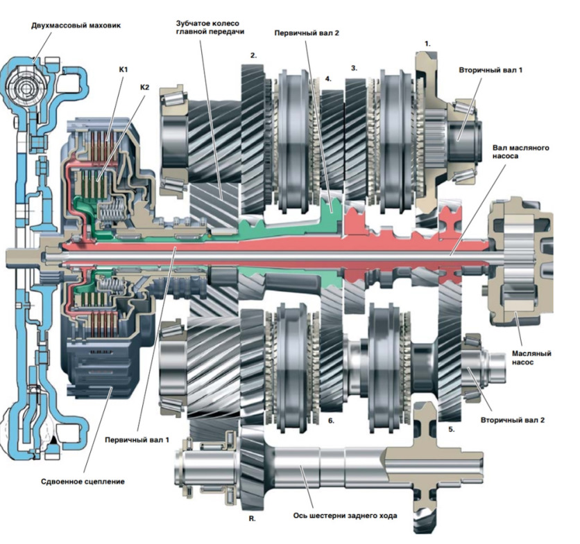

Механическая часть DSG состоит из следующих основных механизмов и деталей (на примере коробки передач с 6 ступенями DSG DQ250, устанавливаемой на автомобили VOLKSWAGEN с поперечным расположением силового агрегата) [Рис. 2]:
• Двойное сцепление
• Двухмассовый маховик
• Первичный вал
• Вторичный вал первой, второй, третьей и четвертой передачи
• Вторичный вал пятой, шестой передачи и передачи заднего хода
• Ось шестерни заднего хода
• Зубчатое колесо главной передачи
• Синхронизаторов включения передач
Главная особенность конструкции коробки передач DSG заключается в наличии двух первичных и вторичных валов. Каждый вторичный вал находится в зацеплении с соответствующему ему первичному. Причем на одной паре валов расположены шестерни только четных передач, а на другой — нечетных. Первичный вал с четными передачами выполнен полым и внутри него находится первичный вал нечетных передач. Каждый вал соединен соответственно со сцеплением включения четных и нечетных передач.

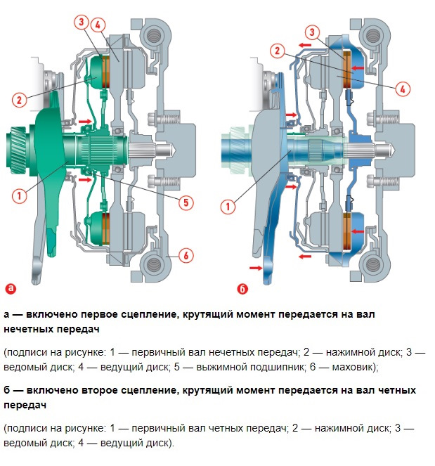

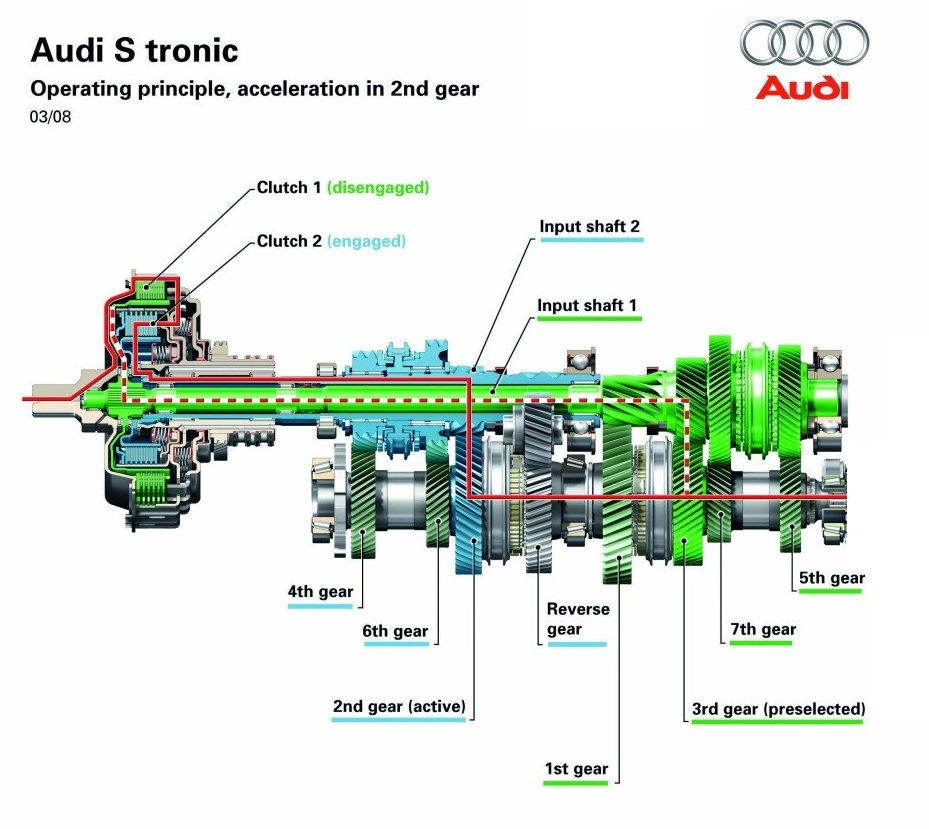

Принцип работы и процесс переключения передач происходит следующим образом (на примере коробки передач S-Tronic для автомобилей AUDI с продольным расположением силового агрегата, во время ускорения на второй передаче) [Рис.3]:
1. Автомобиль ускоряется на второй передаче, при этом синхронизатор третьей передачи, при помощи автоматического привода, заранее переводит шестерни третьей передачи в зацепление.
2. Как только от блока управления коробкой передач поступает команда о переключении на третью передачу, нечетное сцепление разомкнется, а четное замкнется.
3. При этом третья передача находится уже во включенном состоянии на нечетном ряду передач, для того чтобы начать работу сразу же после размыкания четного сцепления.

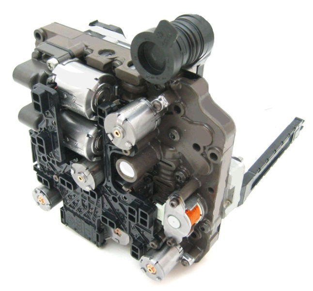

Управление сцеплением и переключением передач осуществляет блок управления под названием Mechatronik, который расположен в корпусе коробки передач. Он состоит из
• Электронного и гидравлического модулей управления
• Датчиков частоты вращения первичных и вторичных валов
• Датчиков давления и температуры масла в коробке передач
• Датчиков положения вилок включения передач
На основании сигналов датчиков блок управления определяет и реализует
оптимальных режим работы и
алгоритм управления трансмиссией а так же может подстраивается по разные стили вождения (экономичный, спортивный).

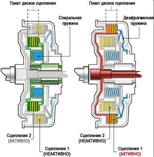

• «Мокрое» двухдисковое сцепление (DSG DQ250/DQ500) [Рис.5].
Сцепление состоит из набора фрикционных и металлических дисков, находящихся в масле. Когда масло поступает в поршень сцепления, гидравлическое давление в поршне активирует спиральные пружины, которые толкают диски сцепления и фрикционные диски к корзине сцепления. После этого, набор дисков соединенных с комплектом шестерен, принимает и передает усилие на соответствующую пару шестерен. Для выключения сцепления, давление жидкости внутри поршня сбрасывается, после чего, сжатие пружин поршня ослабляется, и давление на корзину сцепления снижается.

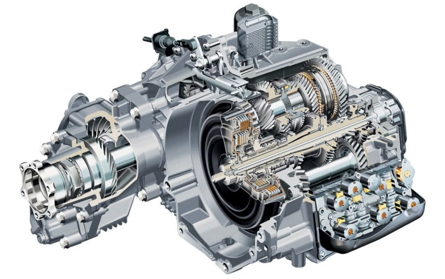

• Сухое двухдисковое сцепление (DSG DQ200) [Рис 6.].
Устройство «сухого» сцепления похоже на аналогичное на автомобилях с обычной механической коробкой. Оно состоит из корзин, ведомых и нажимных дисков, выжимных подшипников, рычагов выжима сцепления. Блок управления по очереди включает сцепление четных и нечетных передач. Нажимной диск прижимает ведомый диск к ведущему, который соединен с маховиком, и крутящий момент от двигателя передается на соответствующий ряд шестерен.
Преимуществом «сухого» двухдискового сцепления является более высокий КПД (около 0,97-0,98) по сравнению с «мокрым» (около 0,91-0,94) и компактные размеры.
Его главный недостаток – высокие температурные режимы работы вследствие плохого теплоотвода.
Минус мокрого сцепления — более низким КПД, который обусловлен тем, что диски сцепления находятся в масле, что создает дополнительные гидравлические потери.
Достоинством является применение масла как рабочего тела, поскольку коробки типа DQ250 имеют более высокую устойчивость к перегреву (эффективный отвод тепла), поэтому мокрое сцепления обычно используется для двигателей с более высоким крутящим моментом, от 350 Н*м, тогда как сухое сцепление пригодно для двигателей с более низким крутящим моментом до 250 Н*м.
