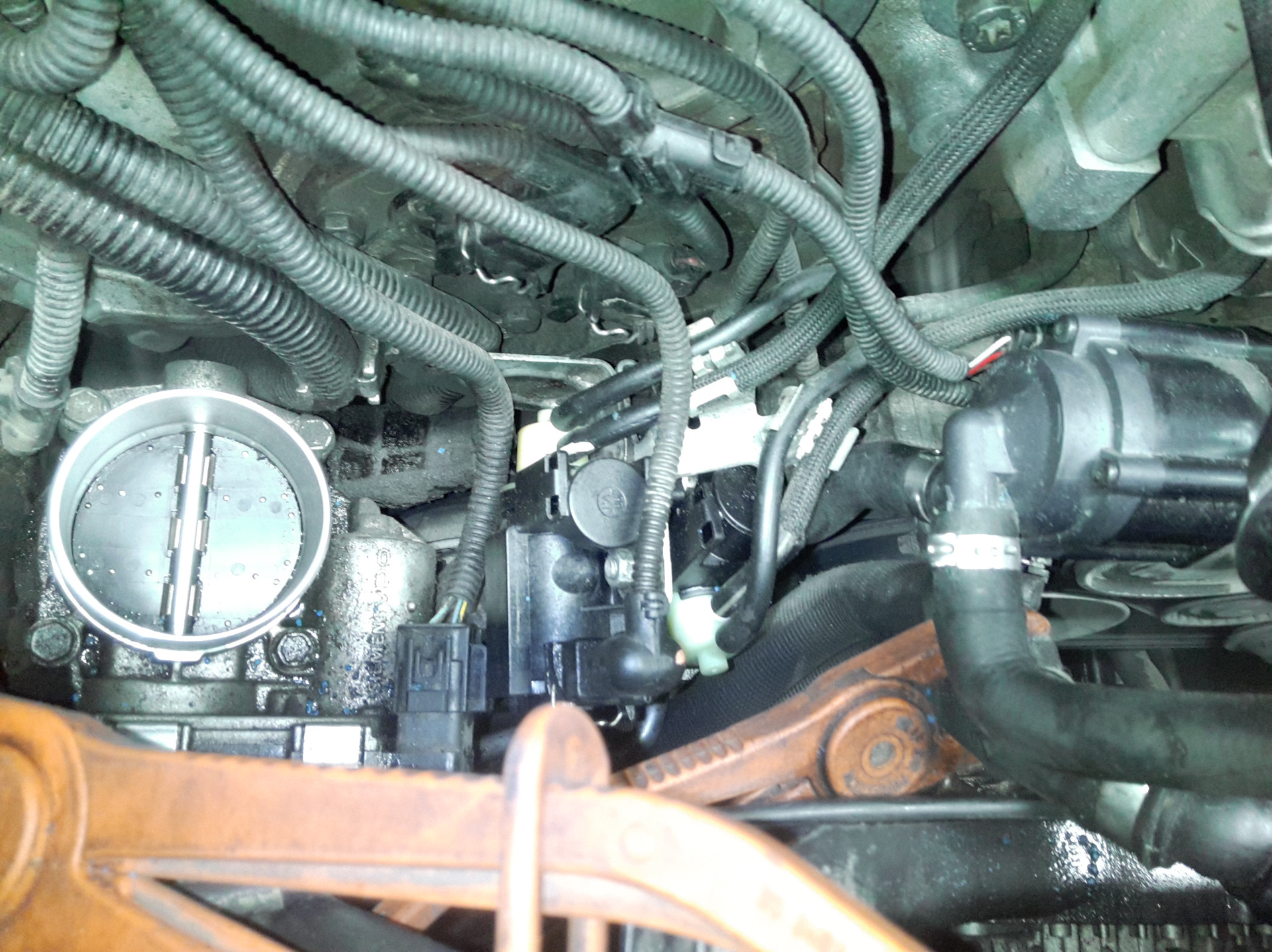

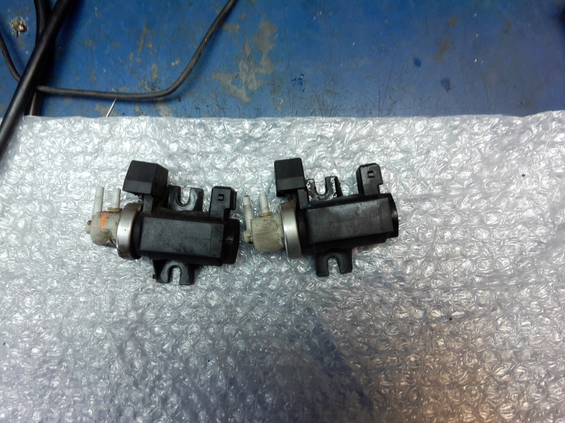

Сначала под подозрение попали модуляторы давления (клапана управления). Прочистка и ревизия их исключила из списка неисправности. Расположение их не очень удобное. Для того чтобы к ним попасть нужно демонтировать расширительный бачок системы охлаждения турбин и надувочного воздуха. И интеркулер правого ряда цилиндров.
Описать весь процесс поиска просто нереально, потому что все эмоции сопровождающие меня во время работы не могу выложить на бумагу. К тому же нет большого опыта в работе именно с этим авто.

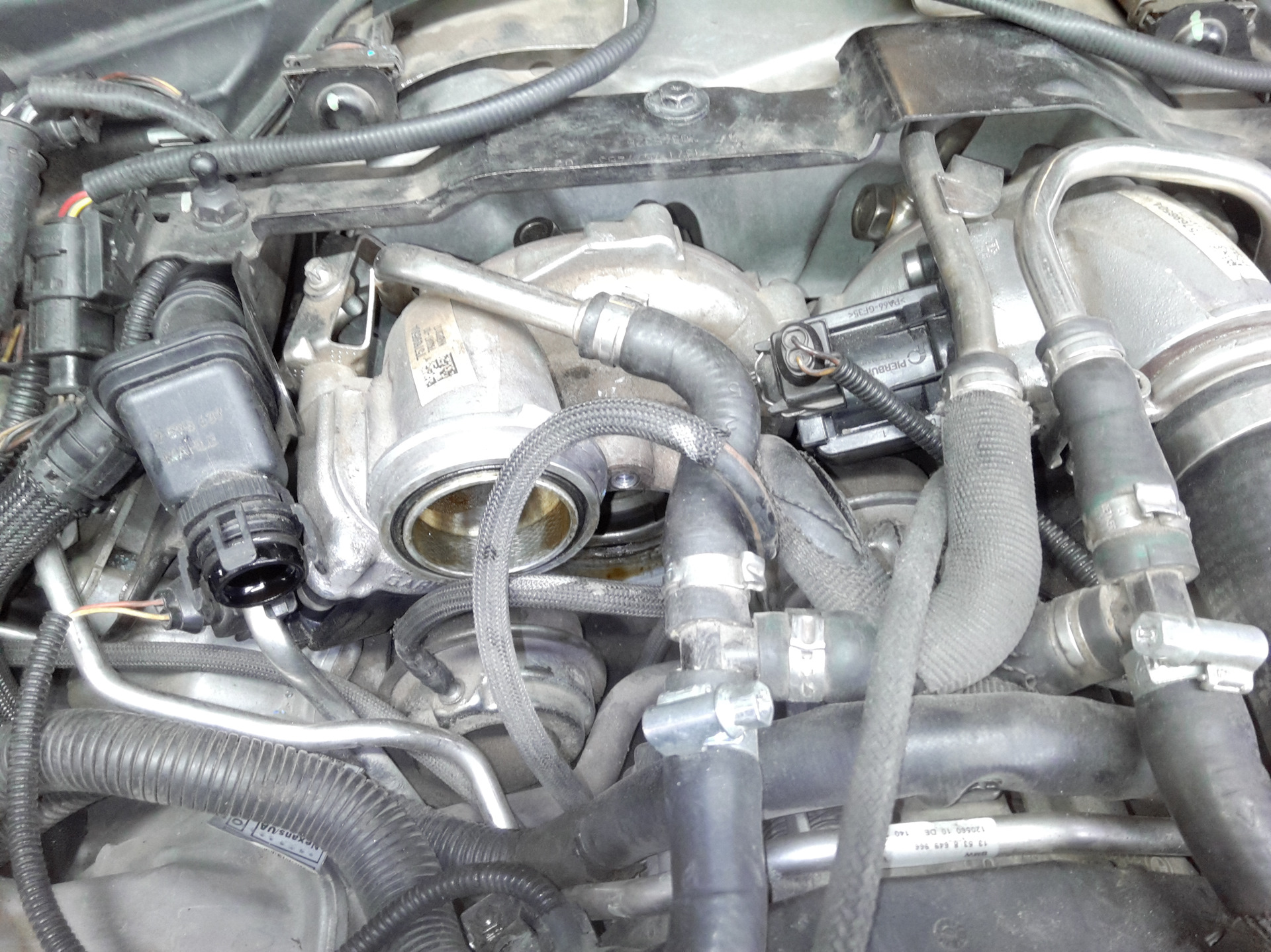

И как всегда все оказалось очень банально просто. Шланги с модуляторов давления идущие на турбины были попросту перепутаны. Пока автомобиль ехал с небольшой нагрузкой перекос управления надувом компенсировался блоком управления. Но как только ГазВПол получался какой-то дисбаланс: система отслеживает что на первой турбине нужно увеличить давление, а на второй уменьшить чтобы выровнять. Но что мы получаем? Чем больше увеличиваем на первой и уменьшаем на второй, тем больше уменьшается на первой и растёт на второй. До тех пор пока не уйдёт в аварию по надуву.

Перепутаны вакуумные шланги на управляющие заслонки турбин лево и право
