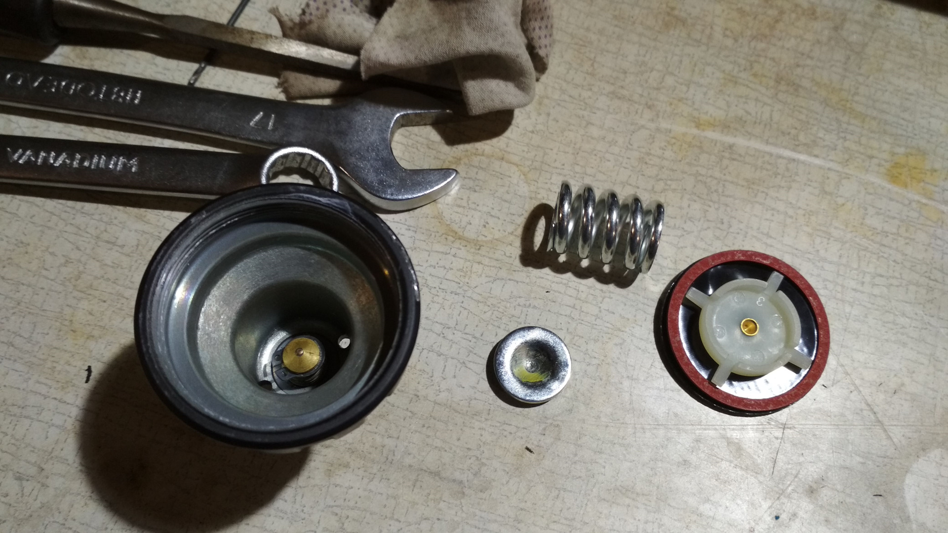

С задней стороны откручиваем клапан аварийного сброса давления (надо сказать он со своей задачей справился, когда манометр начал "шкалить" — из под него пошел газ). Клапан выглядит как колпачек с пружинкой и уплотнительной резинкой.

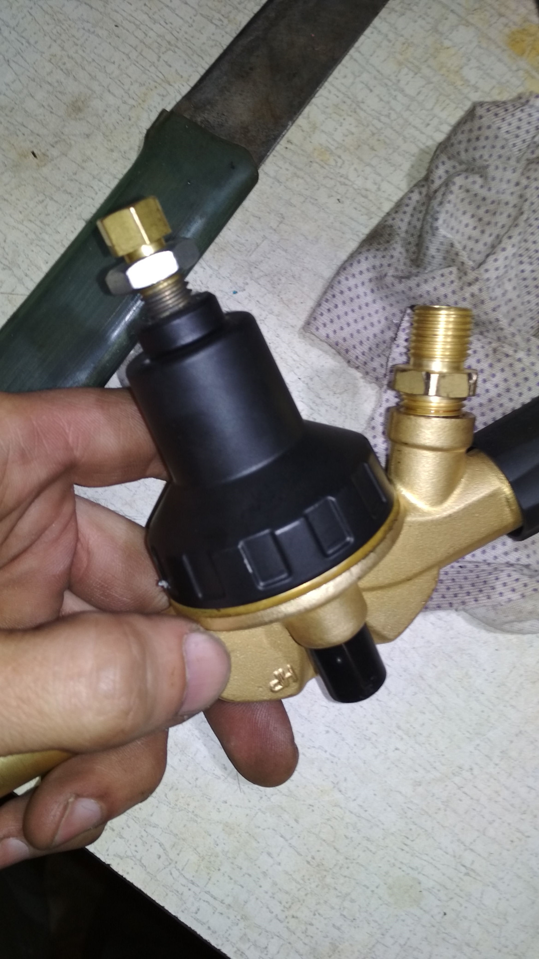

Отклеиваем наклейку с ручки регулировки расхода и выкручиваем винт. Снимаем ручку.

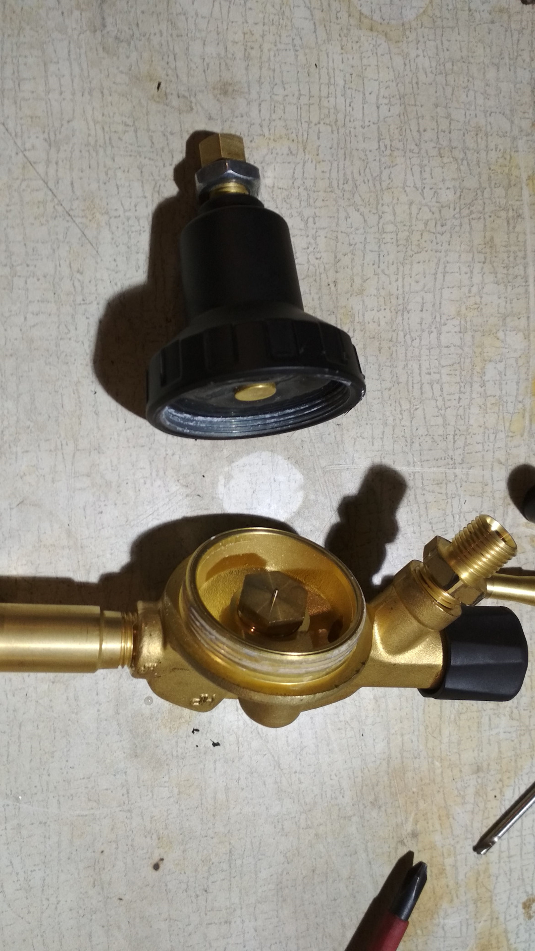

Для откручивания корпуса мембраны, по идее нужен спецключ. Я обошелся керном. Владеющие, могут воспользоваться газовым ключом.

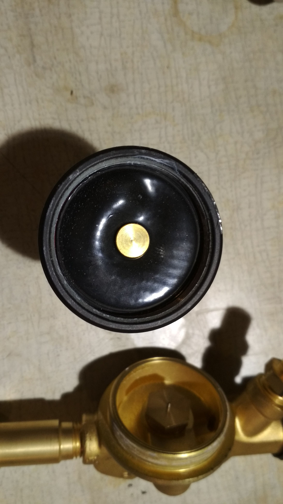

Вытащил мембрану, криминала не обнаружил.

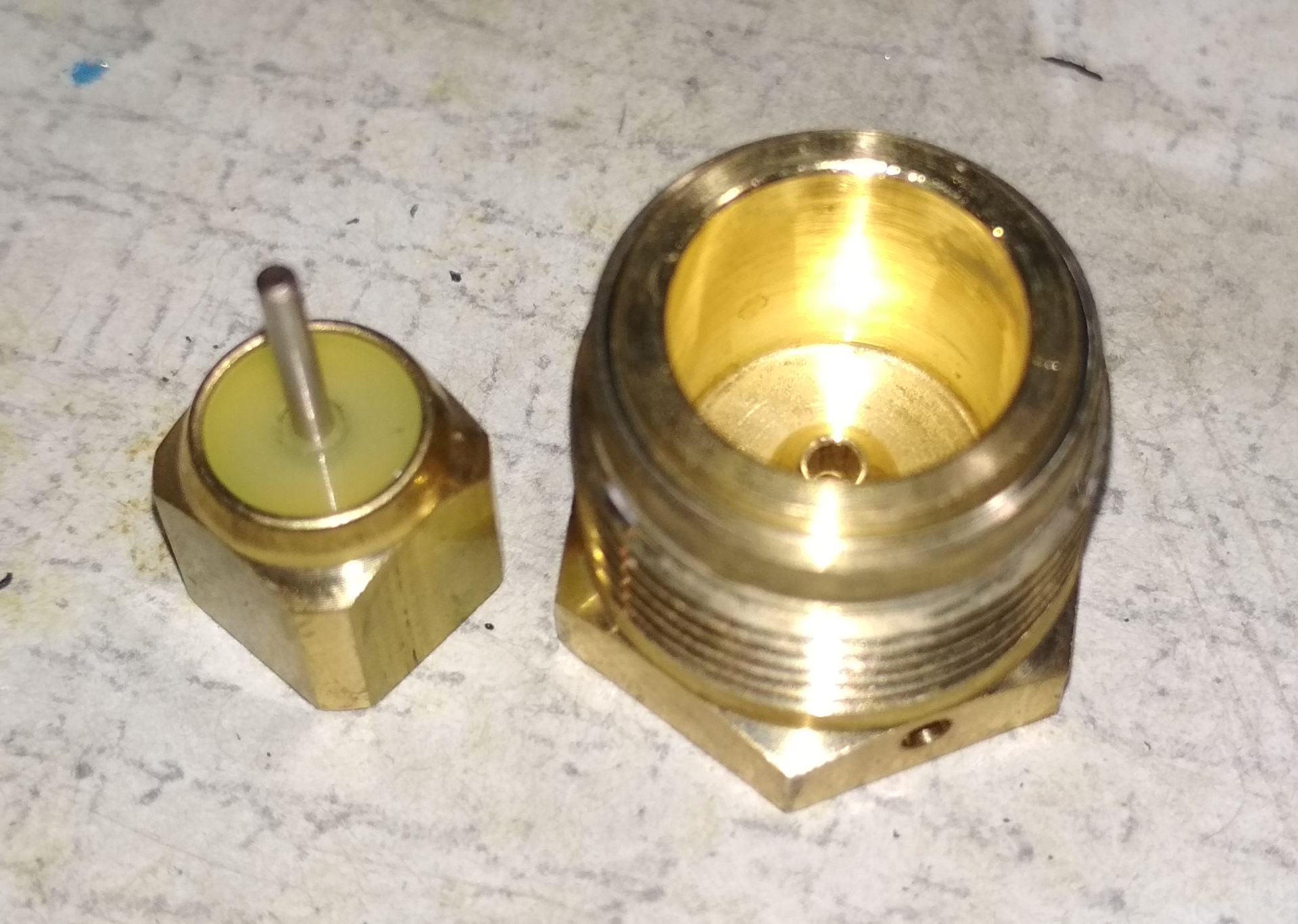

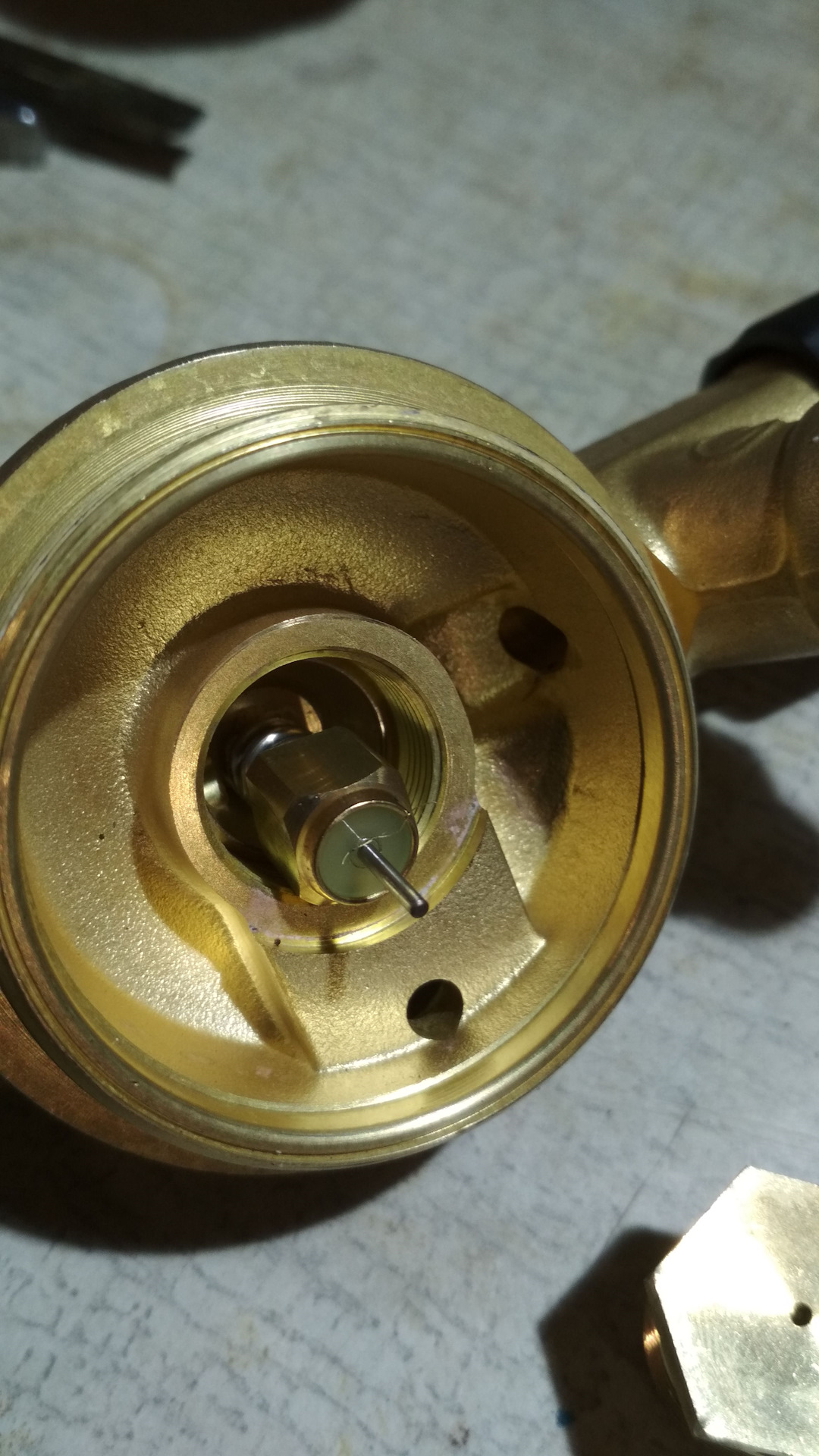

Ладно, надо посмотреть сам клапан. Он находится под вот этой гайкой. Гайка на 16.
Ну собственно виновник "торжества" обнаружен…
Причиной отказа стала банальность — проблема при обработке краев одной из деталей. При обтягивании деталей клапана, заусенец отвалился и какое-то время находился в камере клапана. При очередном открытии попал под клапан и не давал ему нормально закрываться. Что и привело к описанному поведению.
