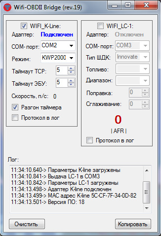

После проделанных изменений появилась программа Wifi-OBDII Dridge. По сути, это новая программа, написанная с чистого листа, но сохранившая интерфейс и фундаментальные принципы Wifi_tuner. Да, название решил сменить т.к., по факту, она ничего не настраивает и изначально название дал некорректное.
Внешний вид Wifi-OBDII Dridge:
Как видно, интерфейс остался почти без изменений. Добавлено два таймаута, поле с отображением количества пакетов в секунду и активация нового алгоритма связи.

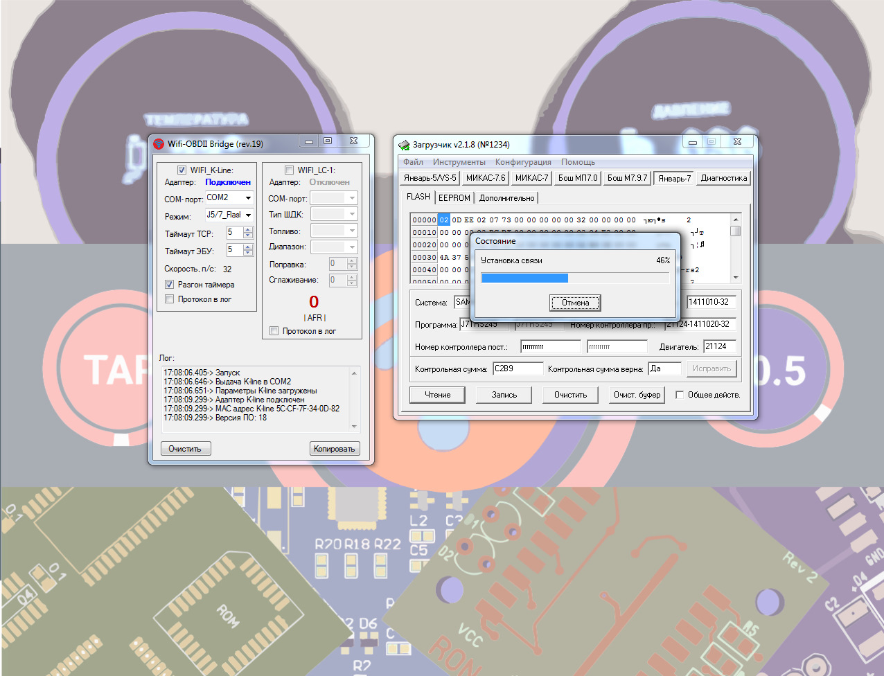

Сравнение скорости прошивки Январь 7.2 наглядно можно увидеть в видео:
На старом алгоритме при установке связи скорость была 6 п/с, а на новом :
Разница в 5 раз! На мой взгляд, достойно!
Общее время чтения прошивки:
Было: 2 мин 5 с.
Стало: 27 с.
Время записи прошивки:
Было: 2 мин 17 с.
Стало: 37 с.
Скорость работы с прошивкой ТРС на новом алгоритме:
Разница незначительна. Количество пакетов увеличилось с 10 до 12.
Скорость работы с пакМАН на новом алгоритме:
Разницы совсем нет. Видимо на программном уровне реализована выдача диагностики раз в 100 мс. Положительный момент переработки в том, что теперь оболочка работает с типом адаптера USB-FTDI.
