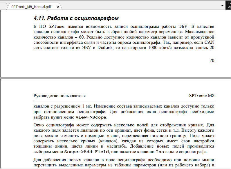

Такой вопрос: стоит ли его поставить? Машина на валах распиле ресивере и тд и ТП на ряду спортивном. Этот мозг онлайн же шьётся? Будет ли эл.педаль мгновенно откликаться?
www.sptronic.ru/files/SPTronic_M8_Manual.pdf
Диалинк у меня тоже иногда тупит как с опендиагом так и с экуджедаем. причем Тупит походу сам диалинк. начинает пищать. вынимаешь втыкаешь в USB проходит 5 секунд снова пищит. заходишь в СМС диаг там выбираешь адаптер начинает работать
Спасибо, я уже почитал.
