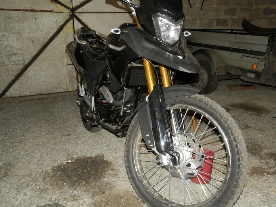

Прочитав форум решил после оформления, разобрать весь мотоцикл и помазать, отрегулировать и протянуть. Сразу скажу о плюсах русской сборки, пластик весь подогнан по своим местам кроме одного единственного крепления.

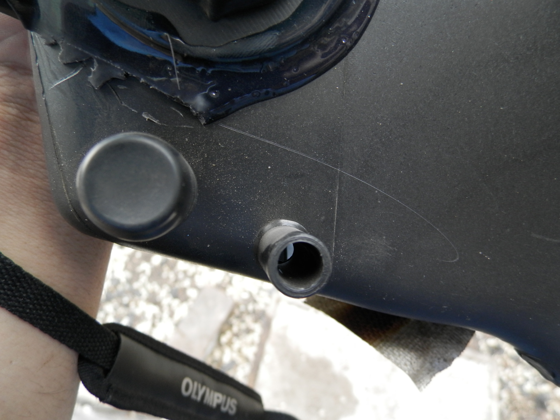

В инструкции по мимо всякой ахинеи написано каждые 100км при нормальном пробега продувать воздушный фильтр (ага). Кто уже снимал его меня поймут, а кто нет сейчас расскажу. Плюс фильтра состоит в том, что он бумажный и менять его не скоро придется, да и обслуживания он не требует. 5000 пробежит легко. Так вот решил я снять его вместе с фильтр боксом. Но не тут то было в правый бок он не вылазит от слова совсем. Открутил все шурупы на крышке бокса и достал сам элемент. Одно напрягло почему он наоборот поставлен, воздух поступает в центральную часть, а выходит с краев. Начал назад запихивать элемент, запихал, а поставить правильно не получается, "щель" слишком мала, что бы там руками лазить. Каким то раком вытащил крышку бокса, а потом корпус. И не зря, на боксе есть 3 трубки в паяных, одна с низу для слива конденсата, а две разного диаметра с боку, одна заглушена, вторая нет.
То есть через вторую сосать пыль будет 100%, не долго думая взял шланг картерных газов и обрезав по длине воткнул в эту трубку. То есть сделал как на машине. Собрал бокс и начал пихать, а он ска не лезет ну ни как. Спустя пол часа, час дай думаю попробую сзади его воткнуть, снял колесо, брызговик амортизатора и вот оно бинго, он залез как так и рассчитано было) Гребаные Китайцы им бы гланды через .пу лечить.

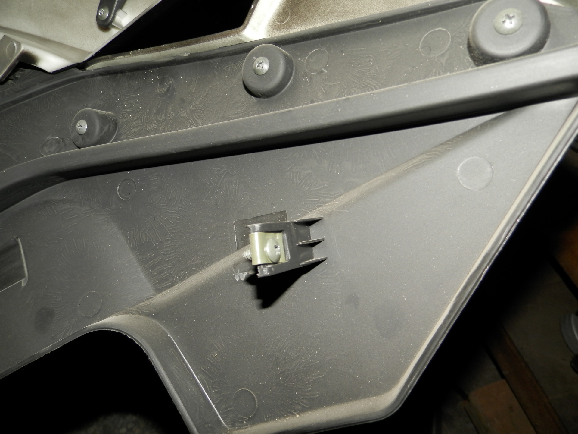

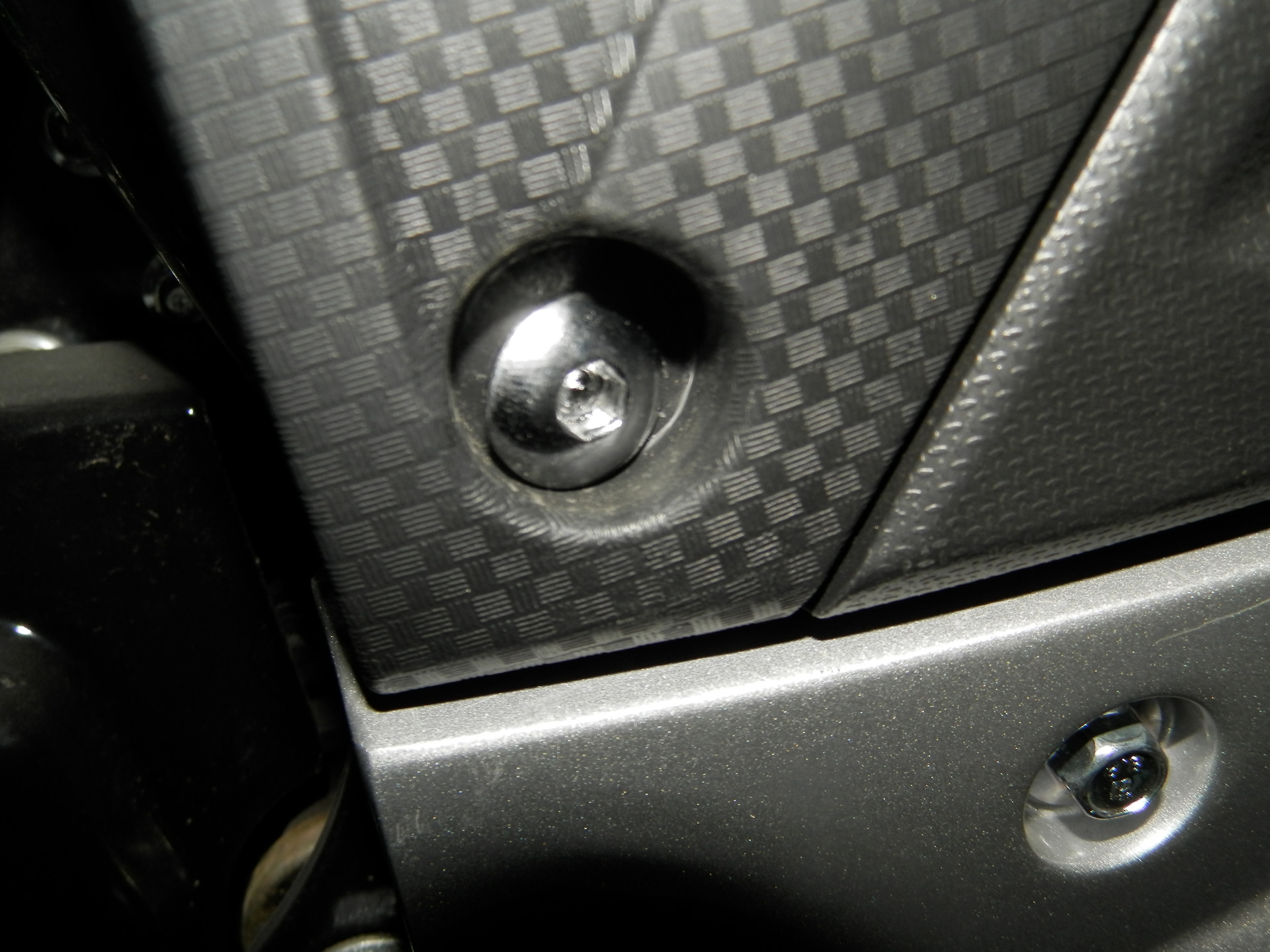

Далее снял весь пластик и нашел еще косяк сборки

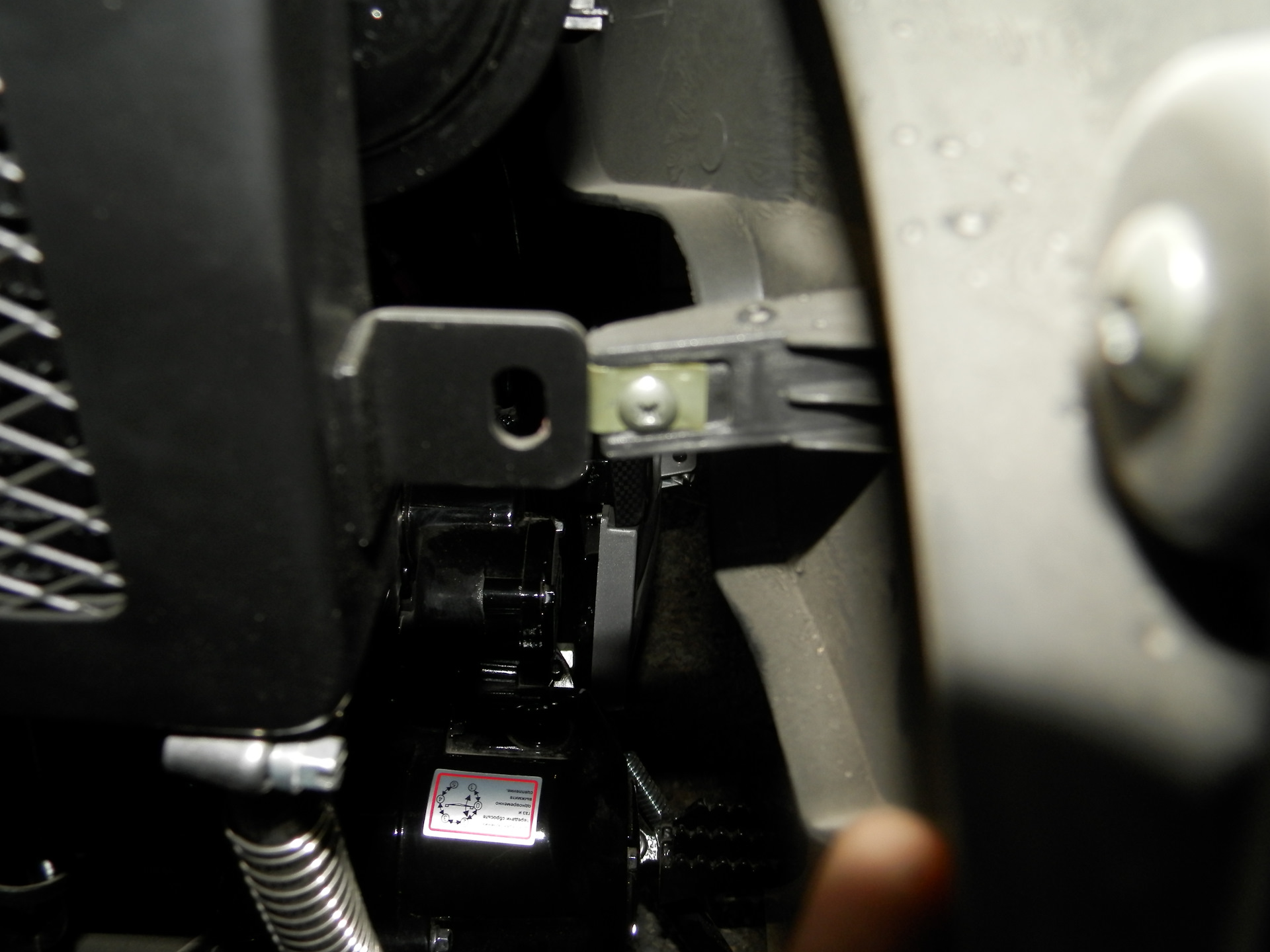

Крепление бокового пластика снизу спереди к радиатору, было закручено "само в себя" и ничего не держало.

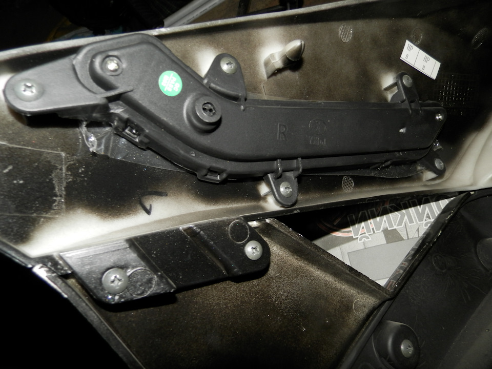

Сняв правую боковину (привет тебе безрукий слесарь пи.рас) обнаружил вырванные провода с корнем из боковой подсветки.
Пришлось припаивать новые провода и фишку искать.

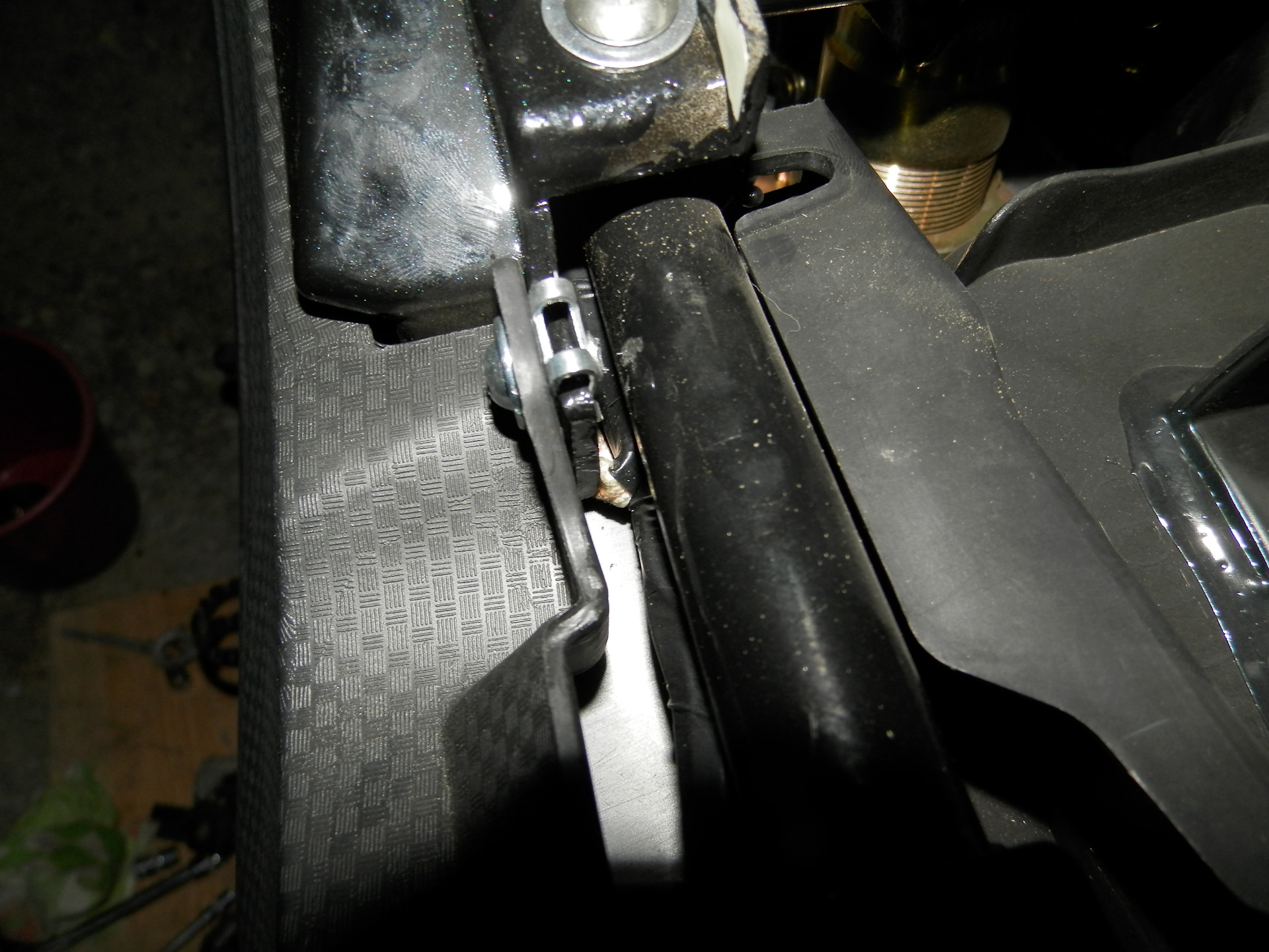

Далее заметил, что навесной крепеж упирается в раму. Пришлось отпилить лишнее болгаркой.

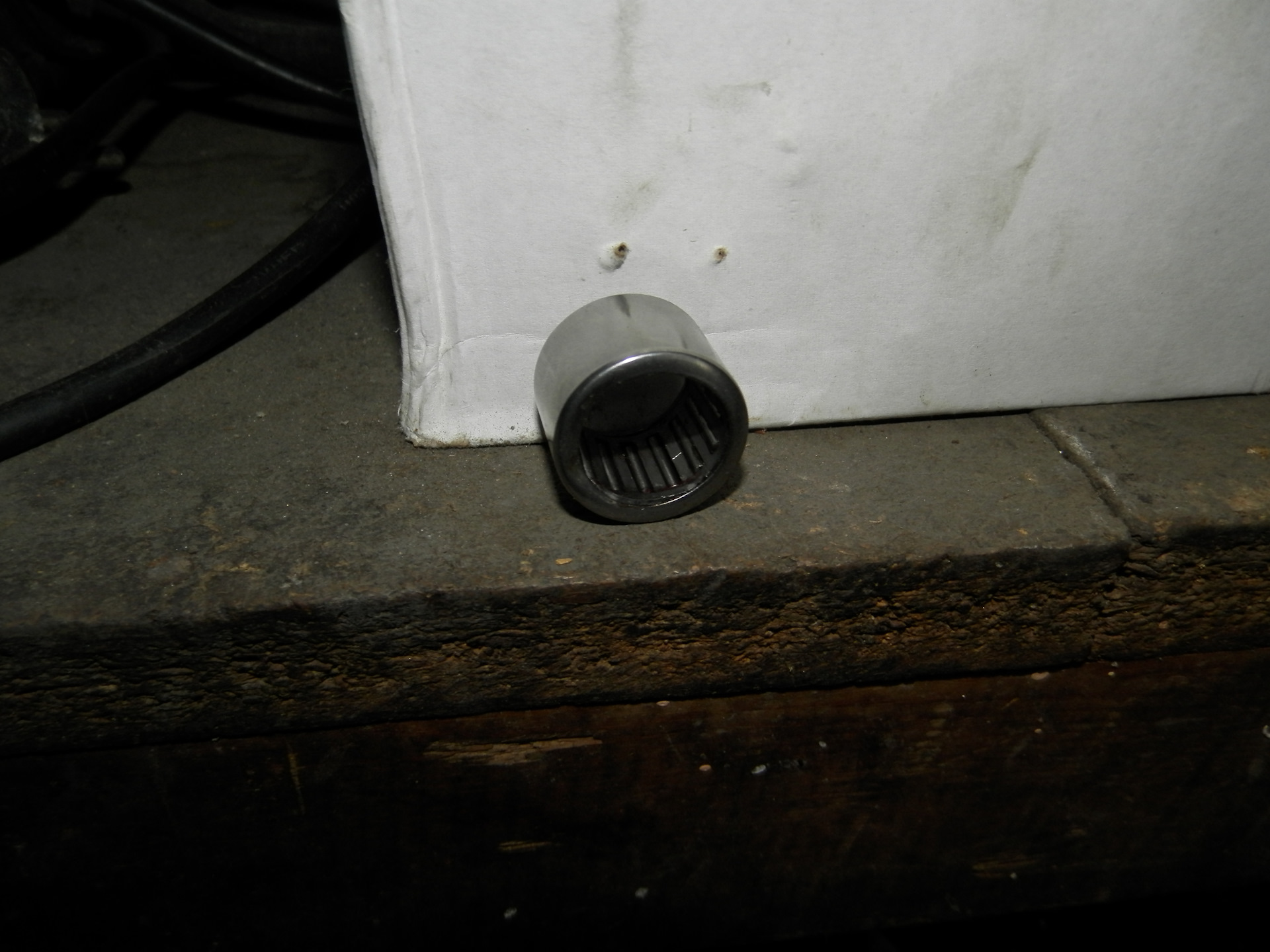

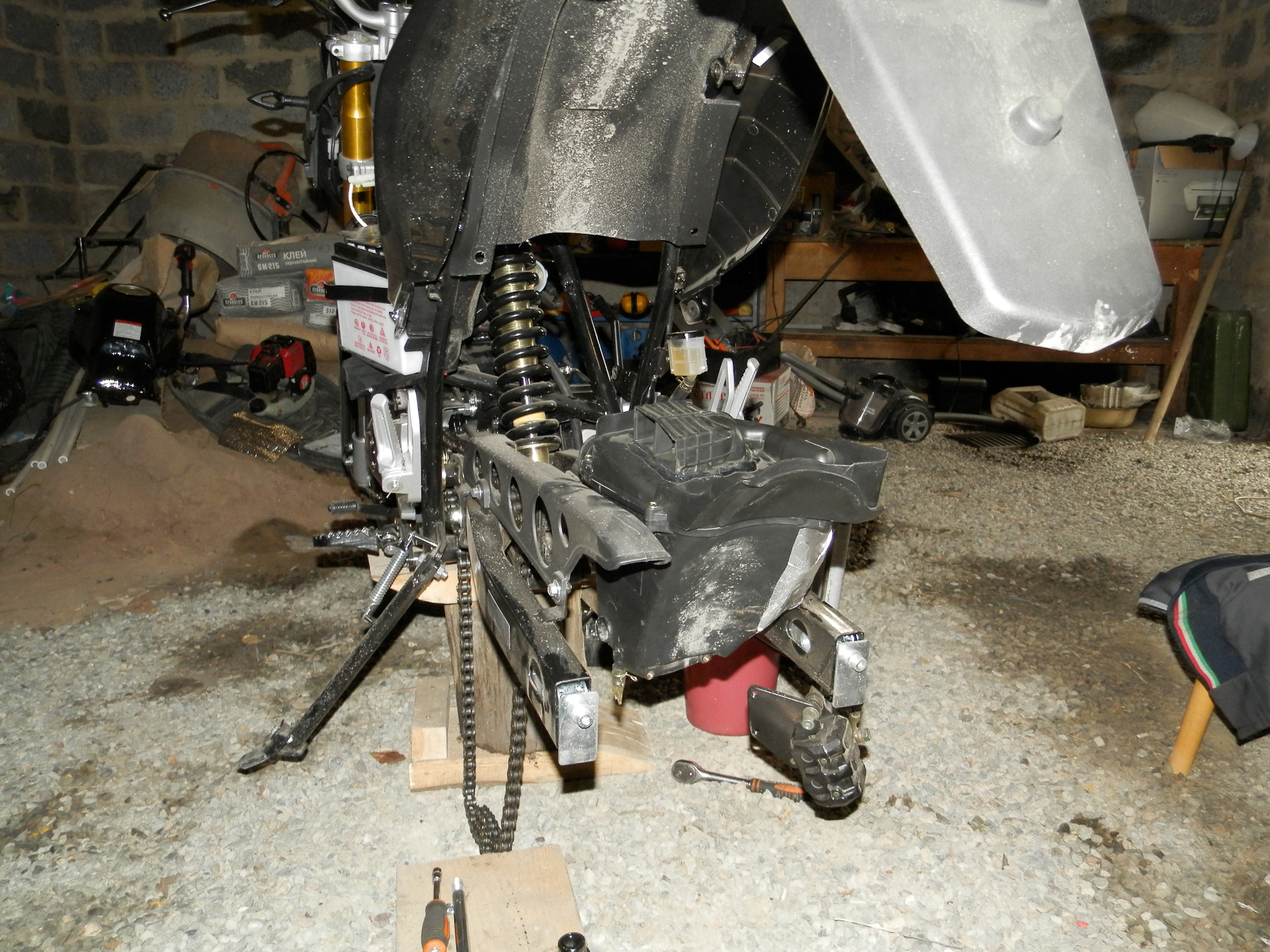

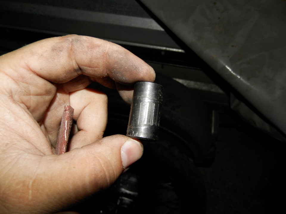

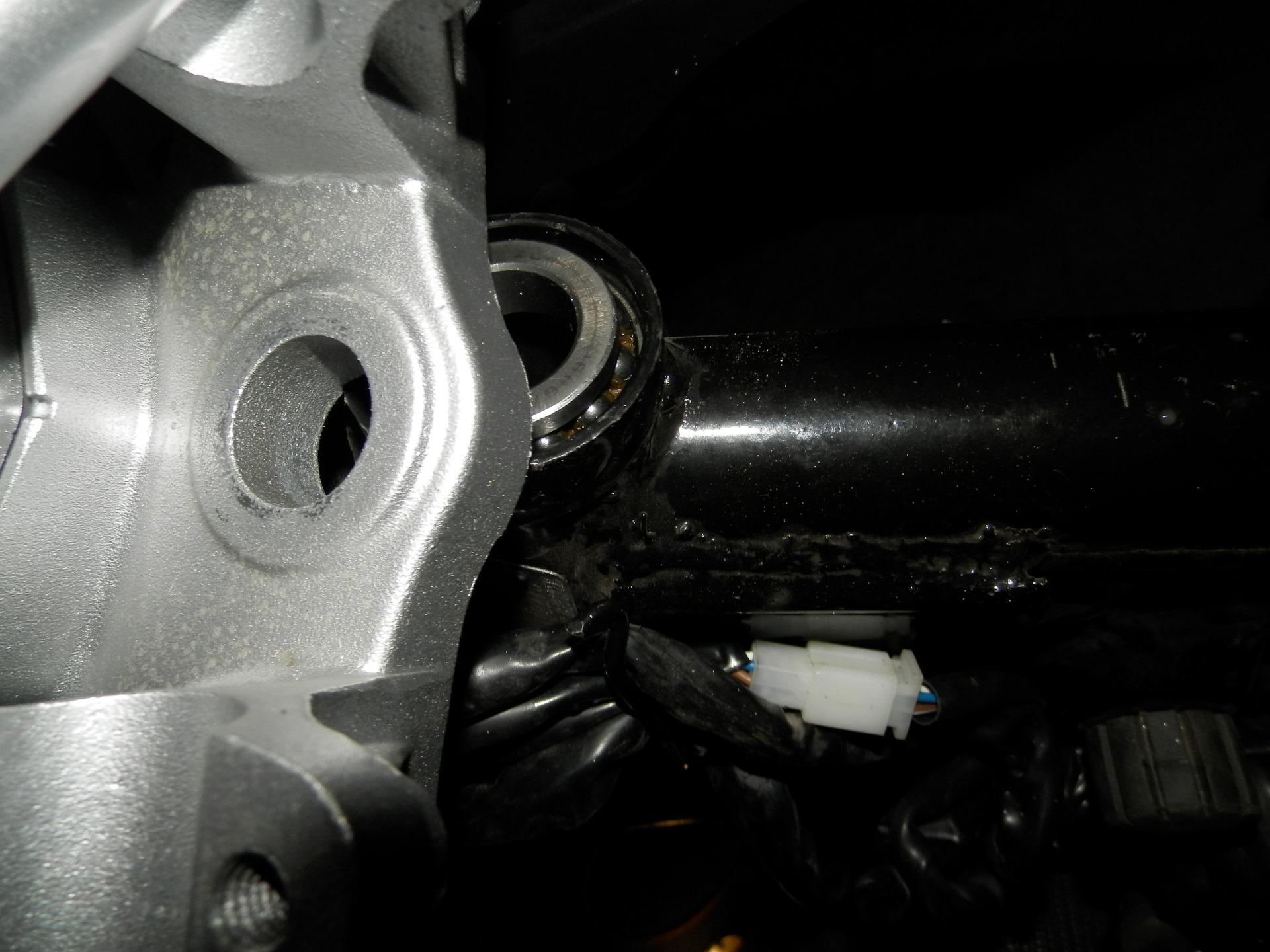

Снял её, а она сухая от слова совсем и тут же еще куча косяков сборки. Сальники забиты молотком и кривые все, кроме одного. Один подшипник перестарались бить кувалдой и помяли его, от чего он заклинил и его раскатало, а за одно и втулку набило.

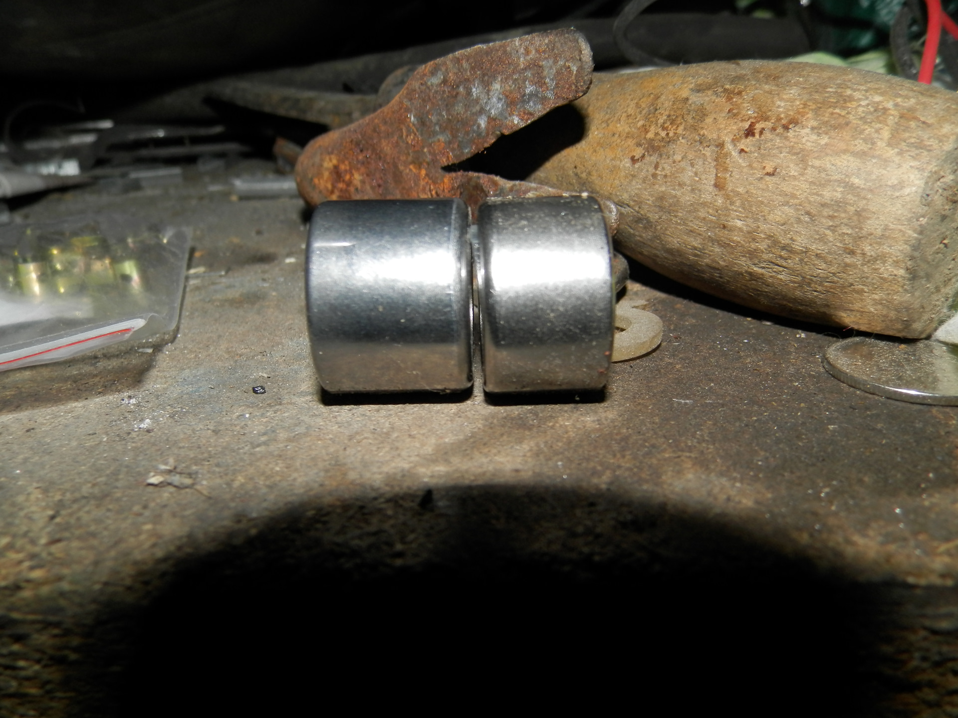

К слову о замене в магазинах, таких подшипников в наличии просто нет. Есть аналог но он по короче, на Али есть подшипники, но ждать 2 месяца нету времени. Взял поуже, встал отлично, остальные размеры такие же.
Сальники подобрать можно, но они поуже.
Поискал кто, что колхозит, многие ставят разный пластик. Чего то я не решился пойти по этому пути и посвятил вечер поиску подшипников и сальников на Али, для переделки. Заказал шариковые подшипники в размер, только без втулки. То есть подшипник в корпусе, а в подшипнике болт. Все обошлось за 10шт маленьких и 5шт больших подшипников + сальников по 10шт тех и тех на 450р. У нас в магазе один подшипник тот, что поуже 220р + сальник 190 один, а их там .уева куча. Алик рулит.

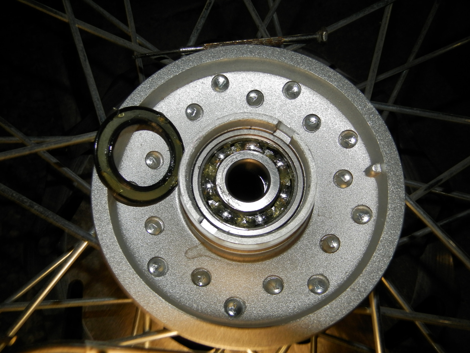

Далее колеса. Заднее колесо, спицы натянуты. А вот смазки минимум в подшипниках и один сальник криво забит и протерся насквозь. Сальник новый поставил, смазки водостойкой кучу, вроде нормально.

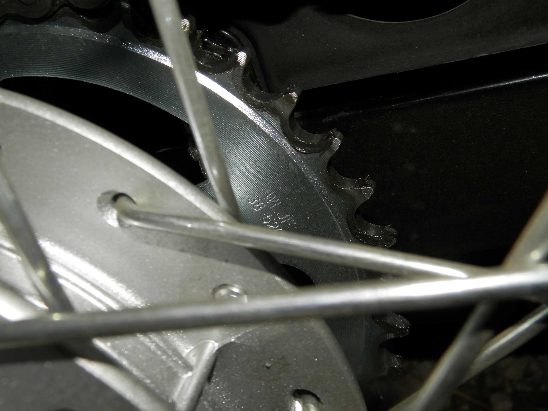

Цепь мажу эльтрансовской смазкой, очень похожа на мотюлевскую белую смазку. Пока подтягивал один раз за 450км и то не подтягивал, а настроил с магазина, была как струна натянута.

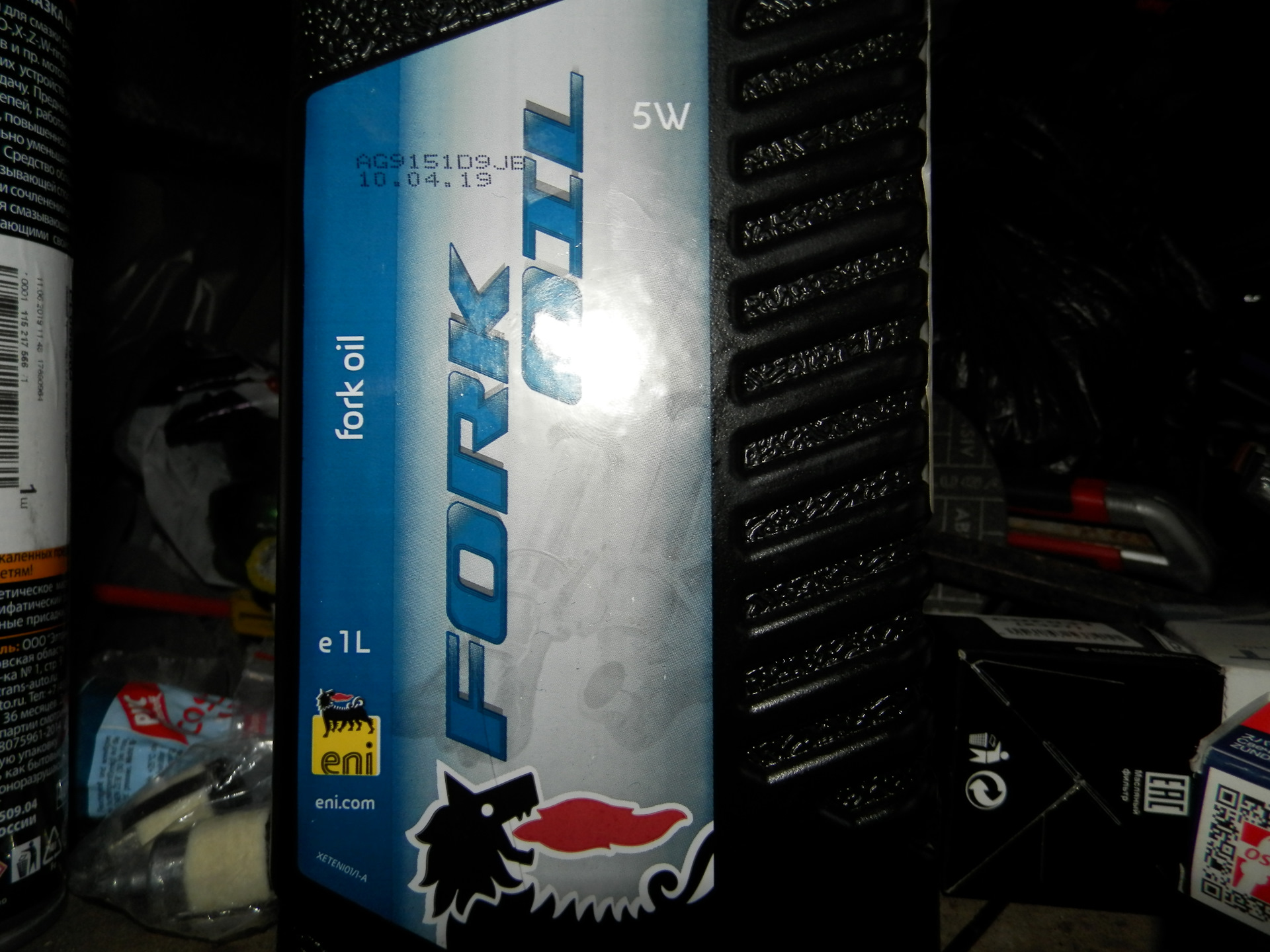

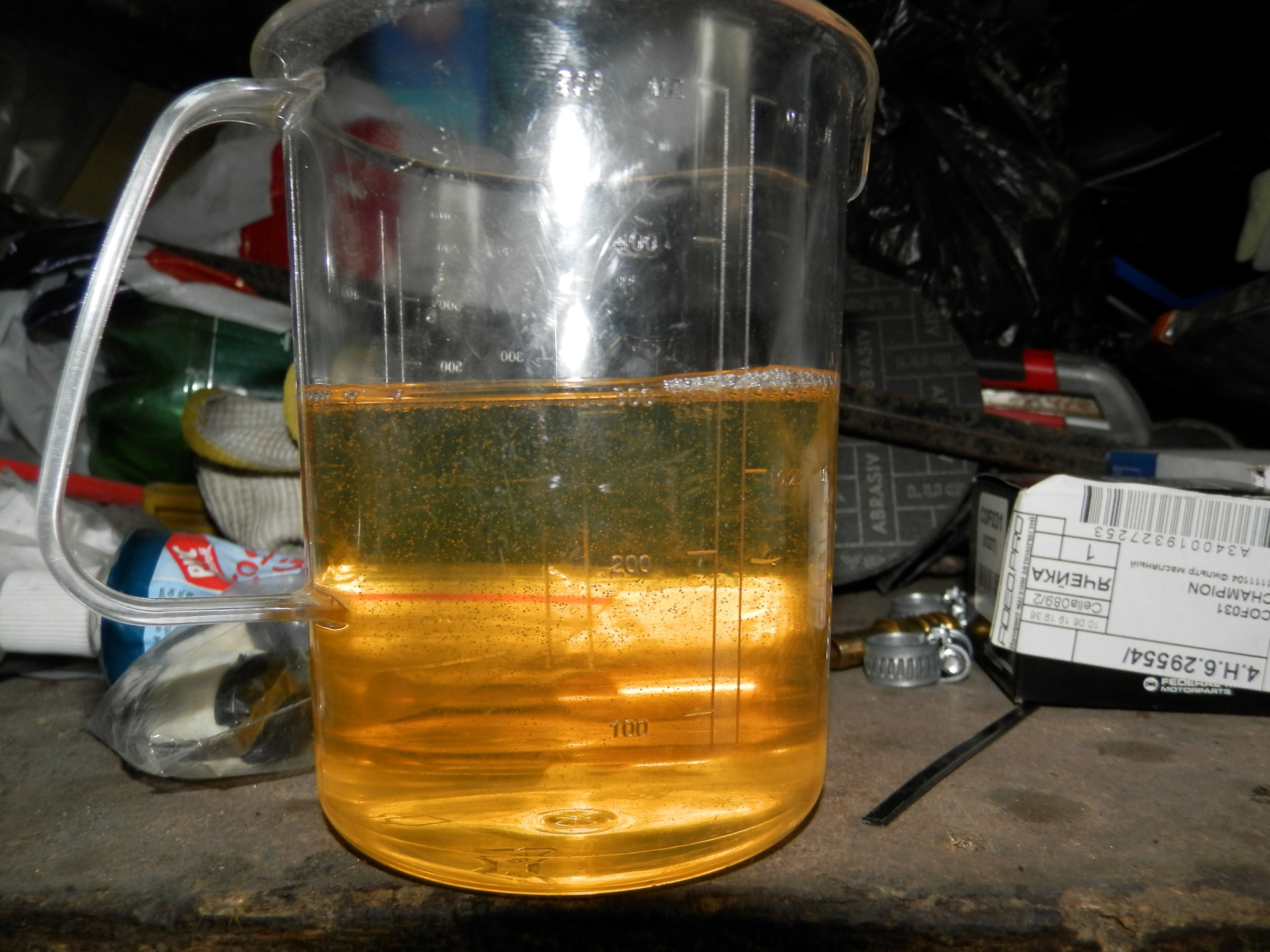

Вилка. Работа вилки не внятная, как будто на одних пружинах едешь. Руль трясёт и козлит даже на мелких ямках. Купил масло, решил с мягкого начать. 5W, но W это ни как в моторном или трансмиссионном масле, это weight -вес. Но суть та же чем больше цифра, тем гуще. 5W вообще как вода.

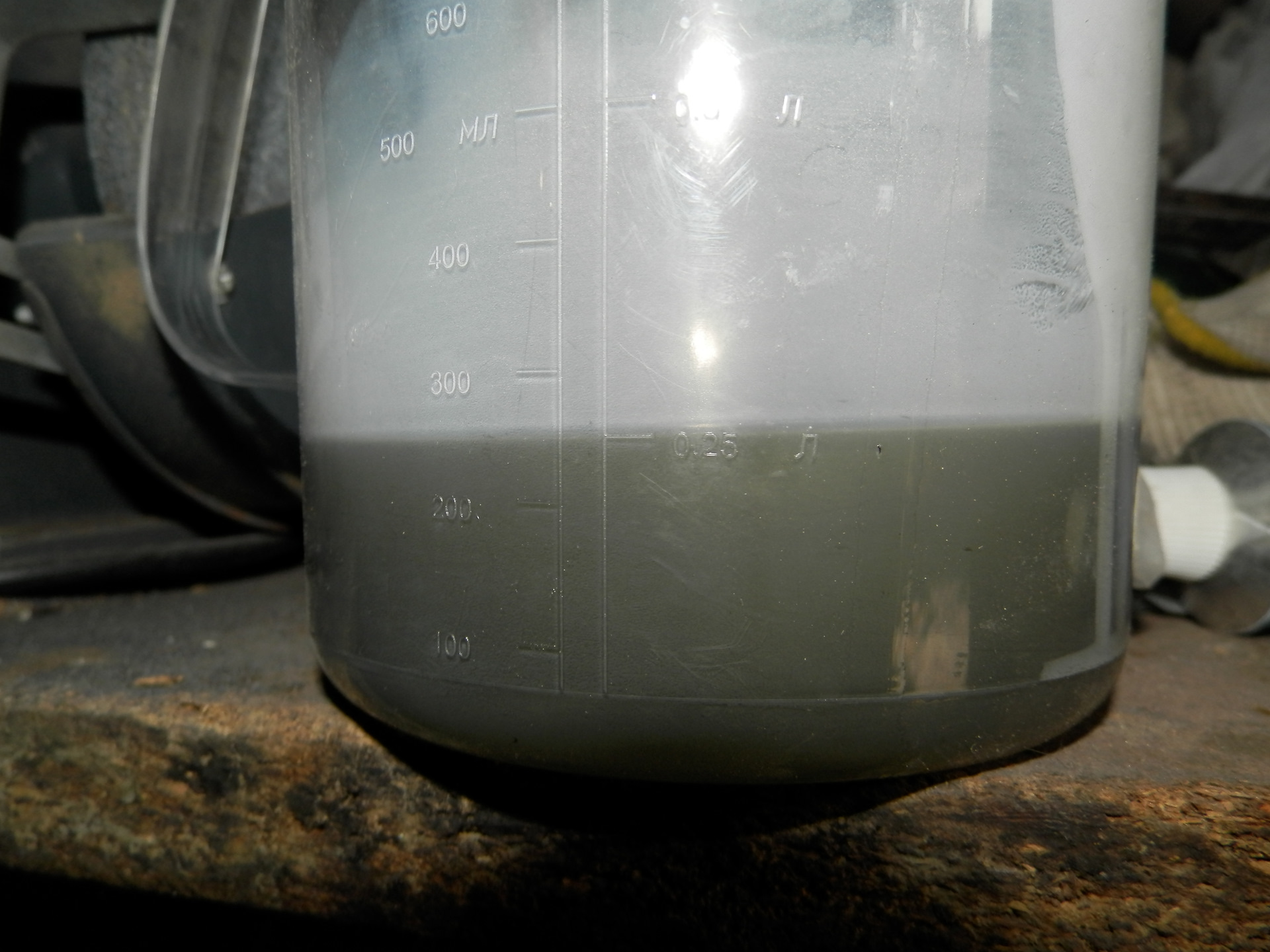

Информации сколько масла в перьях найти не удалось. Сливал в мерную ёмкость.

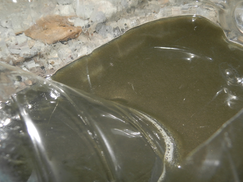

Слилось с каждого пера по 250мл. Масло черно со взвесью всякого мусора. Залил 250мл и руками ппочал, так же как и было, вилка в пустую работала, добавил еще 50мл, появилось усилие и вверх и в низ, вилка заработала. Ради эксперимента добавил еще 50мл, вилка после середины хода стала уператься, еще 50мл, почти под верх масло было, клинить стала при 2см хода. слил 100мл, осталось 300мл в пере и так оставил. Понравилась как перо работает. Посмотрел на слитое свежее масло там куча взвеси. По логике масло мне не нужно на запас, объем 1л., в перья по 300мл, 400мл лишнего. В общем остатками масла промыл перья.
Забегая вперед, очень доволен работой вилки, отрабатывает плавно как задняя подвеска.

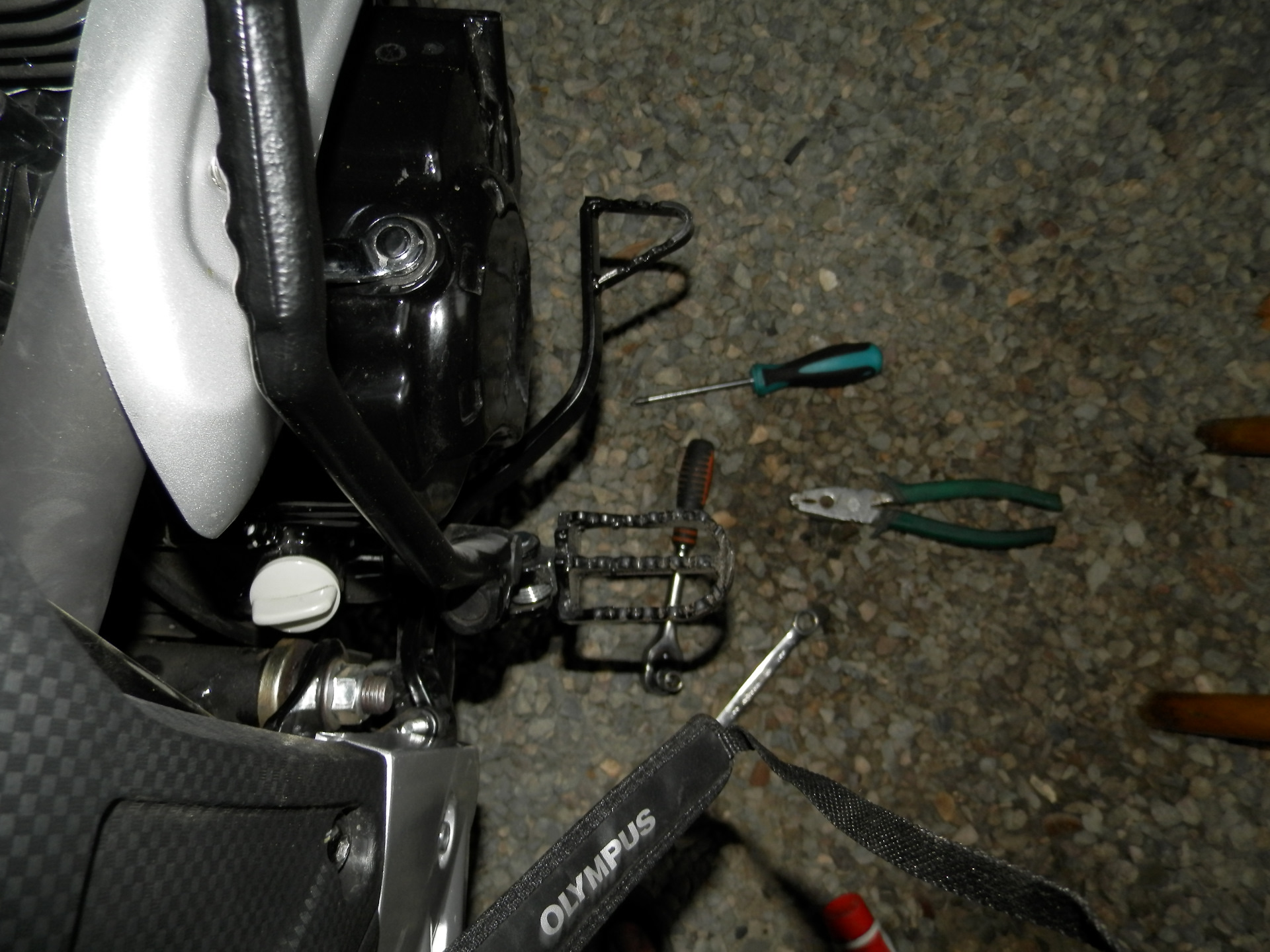

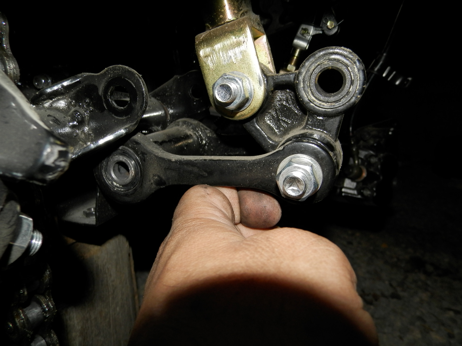

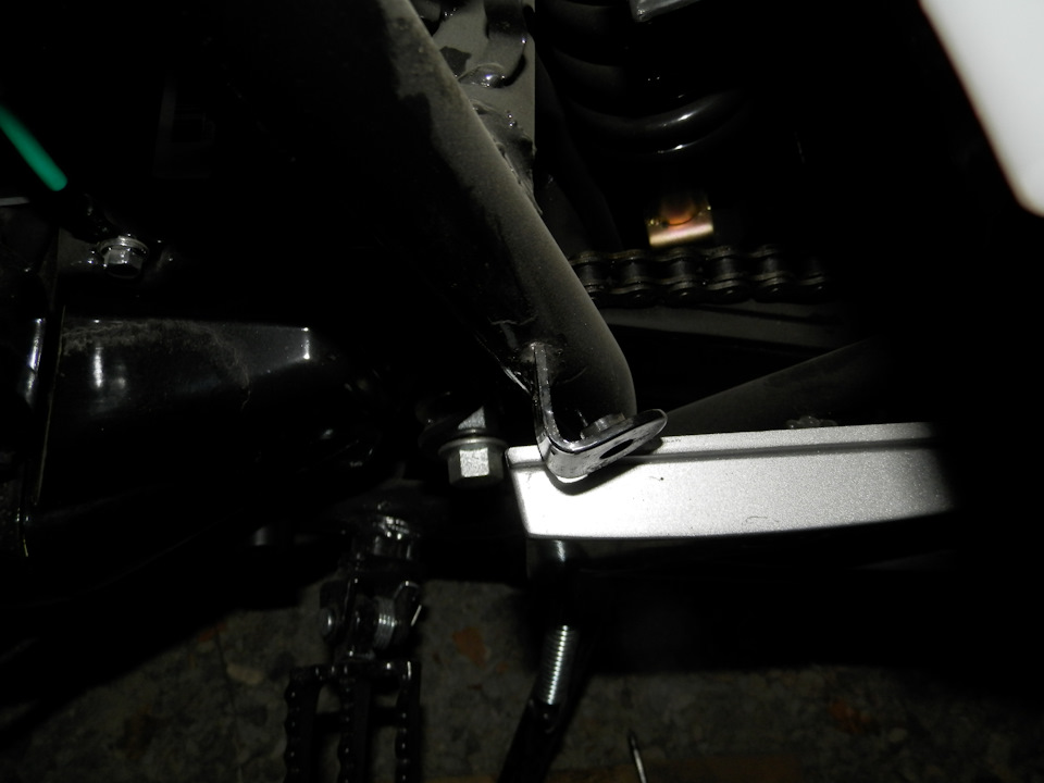

Ну вроде остальное не требует вмешательства. Подогнул лапку ножного тормоза к двигателю, стало удобнее.

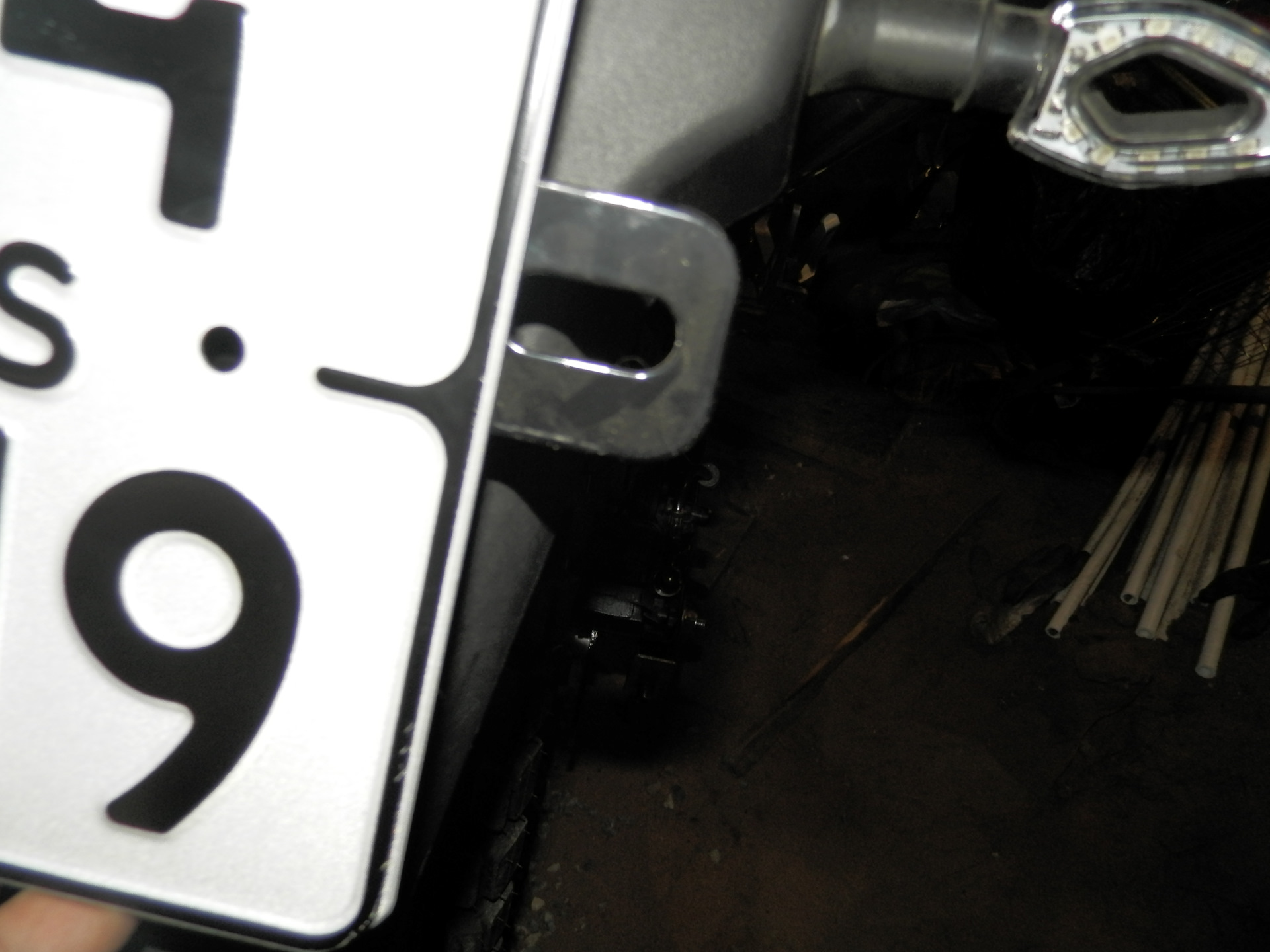

Опять же привет рукожопам сборщикам или комплектовщикам. Мотоцикл продается в России и сделан в России, а рамка номера под Китайский номер поставлена. Перфорированная пластина решила вопрос.

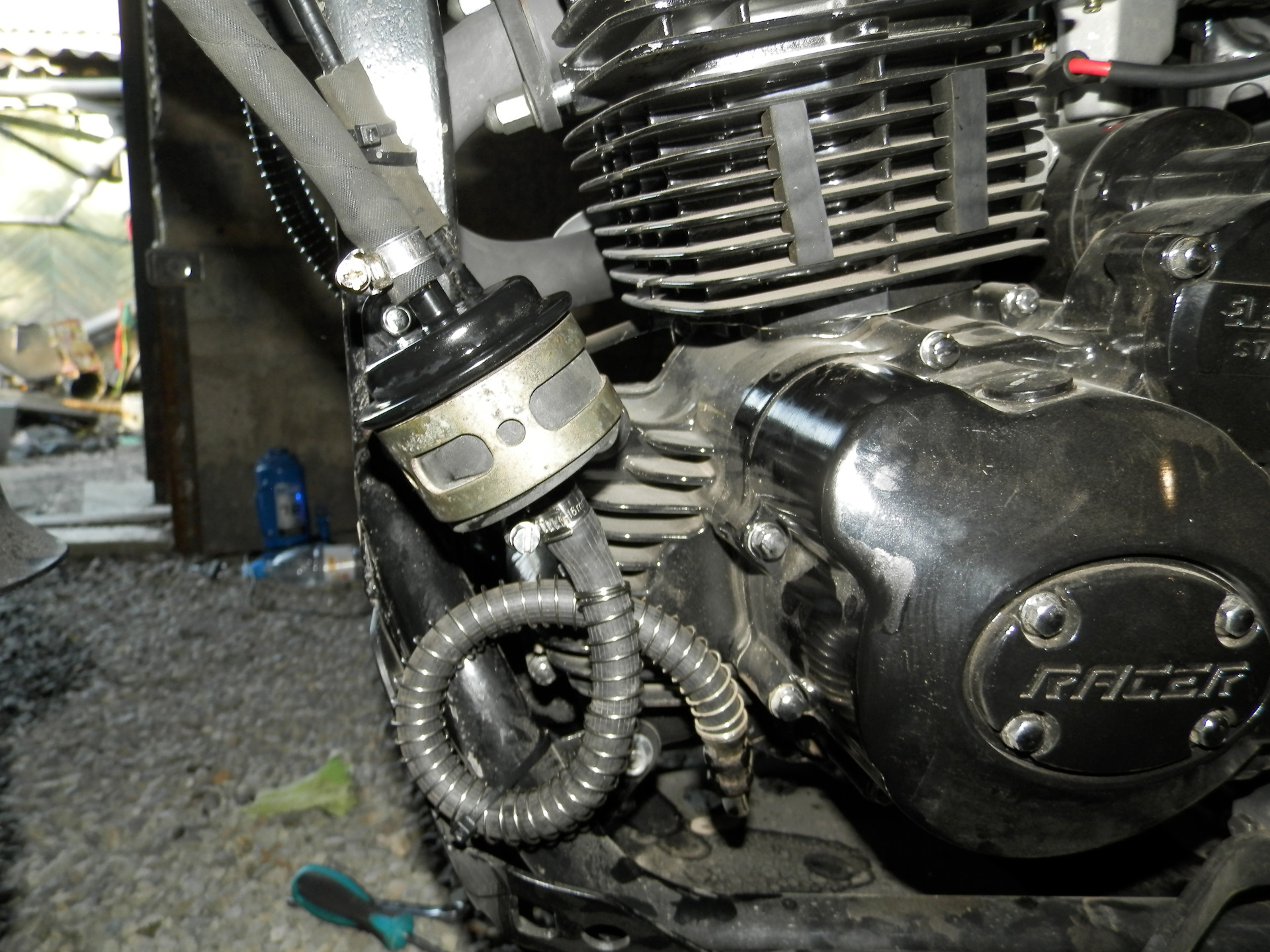

Не стал я мирится с тем, что в двигателе стоит металлическая сетка на фильтрации масла от которой толку почти нет. Мелкая взвесь металлической пыли двигателю на пользу ни как не идет. И решил я ставить человеческий фильтр. Есть переходник под автомобильный фильтр, который упрощает дальнейшее обслуживание. В результате поисков я наткнулся на отличную альтернативу в виде поточного фильтра акпп хонды (фит, одиссей.). Оригинал правда стоит 1300р. Взял дубль от сат 340р. В нем есть один существенный недостаток, отсутствие предохранительного клапана. Но что бы этот фильтр забился нужен комок грязи с кулак размером. Попробую поменять первый раз на 1000км и распилю, посмотрю сколько грязи будет. Вообще на акпп они по 50000км ходят, а как на форумах пишут некоторые владельцы даже не меняют их так как не знают о их наличии на машине)
На вопрос, — а на .уя ты шланг загнул в бараний рог, отвечу — прохождению жидкости это не мешает, так как жидкость не сжимается, а во вторых если фильтр забьется, просто можно снять шланг и соединить напрямую с радиатором.

Привет, расскажи поподробнее про фильтр и прокачивал вилку или просто залил масло?
Привет. Про этот фильтр возникли споры на профильном сайте. Все говорят, что он не идет на мотоцикл, а аргументировать не могут) Я езжу все нормально. Хотя планирую купить переходник под автомобильный масляный фильтр, что бы удобнее было менять. В вилку залил, покачал руками, вроде как про качалось. Там система простая не нужно переворачивать, сверху клапана нет, только отверстие.
