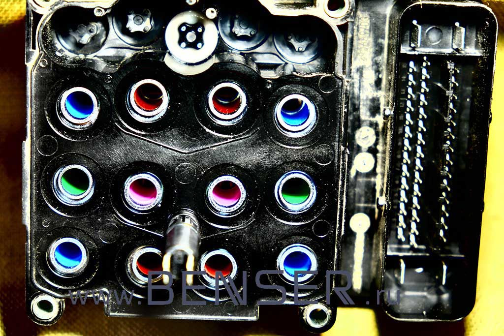

В данной статье мы разберём проблемы с блоками АБС, начиная с 2007 года по 2012, на автомобилях VAG-группы и методы диагностики, а также решения проблем с ABS.
Проявление ошибки может быть периодически, либо постоянно. Чаще всего, начинается с зажигания лампочек ABS ESP на панели приборов, когда горит абс Шкода Октавия, ваш авто пищит, на skoda octavia мигает восклицательный знак, изменяется жёсткость руля, неисправность сильно зависит от модификации блока, комплектации машины и типа дефекта. В любом случае, при подобных проявлениях, требуется подключение любого диагностического прибора для считывания кодов ошибок.
Распространенные неисправности блока АБС на Шкоде
Если в блоке АБС вы увидели стандартные ошибки, когда, например, горит лампочка asr шкода октавия а5, о которых мы поговорим ниже, углублённая диагностика не требуется. Если же дефект неочевидный, то без грамотного диагноста и дилерского прибора не обойтись. Начнём с самых простых дефектов. Например, если при зажигании лампочек АБС и предупреждающих сообщений на панели приборов на Škoda Octavia или AUDI A3 подключение диагностики не даёт никаких результатов, потому что не удаётся связаться с блоком АБС. Иначе говоря, блок АБС ЕСП не выходит на связь. В других блоках управления вы можете прочитать ошибки, что отсутствует связь с блоком ESP. В блоке двигателя, в комбинации приборов и т.д., висят ошибки по отсутствию связи с блоком АБС. Данный дефект может возникнуть из-за сгоревшего предохранителя и перед тем, как «грешить» на блок, требуется проверить питание. Если питание в норме, очевидно, что блок абс сгорел. Для проверки питания требуется прозвонить два плюса и один массовый силовой контакт, приходящий на блок, а также слаботочный контакт плюс 15, приходящий на блок, после включения зажигания.

При возникновении этих неисправностей требуется более углублённая проверка, но если возникает, например, ошибка 16352 — блок управления неисправен, то дефект достаточно очевиден, ясно, что проблема не в машине, а в самом блоке. Данная ошибка достаточно общая и проблема может быть связана с чем угодно внутри блока управления.
Данная ошибка может свидетельствовать о том, что неисправен блок клапанов, неисправен встроенный датчик давления, какие-то проблемы по датчику давления, параметр работы клапанов не соответствует заданным, существует утечка внутри гидравлической части, проблемы в электронной плате в соленоидах, либо произошло какое-то замыкание по цепи датчиков и электронная плата вышла из строя. Если возникает данная ошибка, то уже требуется вмешательство профессиональных электронщиков. Ошибка может быть плавающая или постоянная.

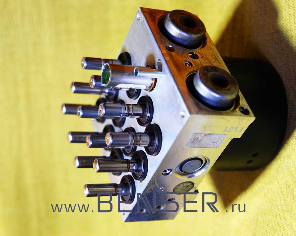

Решение проблем с АБС Шкода и Сеат
При проблемах с блоком АБС Шкоды «Октавии», Ауди А3, Сеата, Гольфа, с двигателем CDVA 3,6 л. Motronic 191 кВт/, начиная с 2007 года, в приоритете – ремонт «родного» блока или замена.
Всего блоков ESP существует несколько модификаций три из них не взаимозаменяемы. По вин-номеру или у дилера можно узнать, какой номер подходит на вашу машину либо какой номер идет по замене. Разобраться в этом может только узкий специалист с многолетним опытом по данному направлению.
