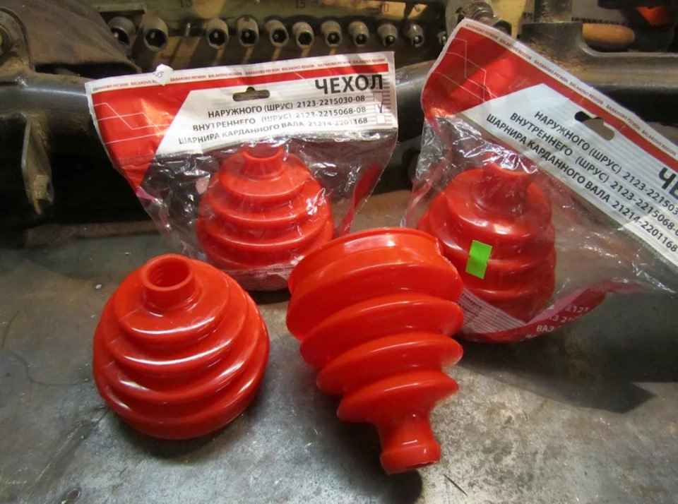

Всем привет.про замену тормозухи писать не буду, там нет ничего интересного, кроме того, что тормоза стали поувереннее.да и жизнь супортов продлевается.в процессе осмотрел привода и был приговорён наружний правый пыльник.начитавшись, что подходят от нивы, решил проверить, так как даже если заказывать на пассат, то что нить путёвое придётся ждать.в общем помчал я в магазин автоваза и взял полиуретановый пыльник.на первый взгляд и ощуп исполнение отличное, подходит почти как родной, за исключением, что на вал привода натянул с трудом.а так мягкий и плотный.посмотрим сколько проходит, по крайней мере отзывы хорошие
