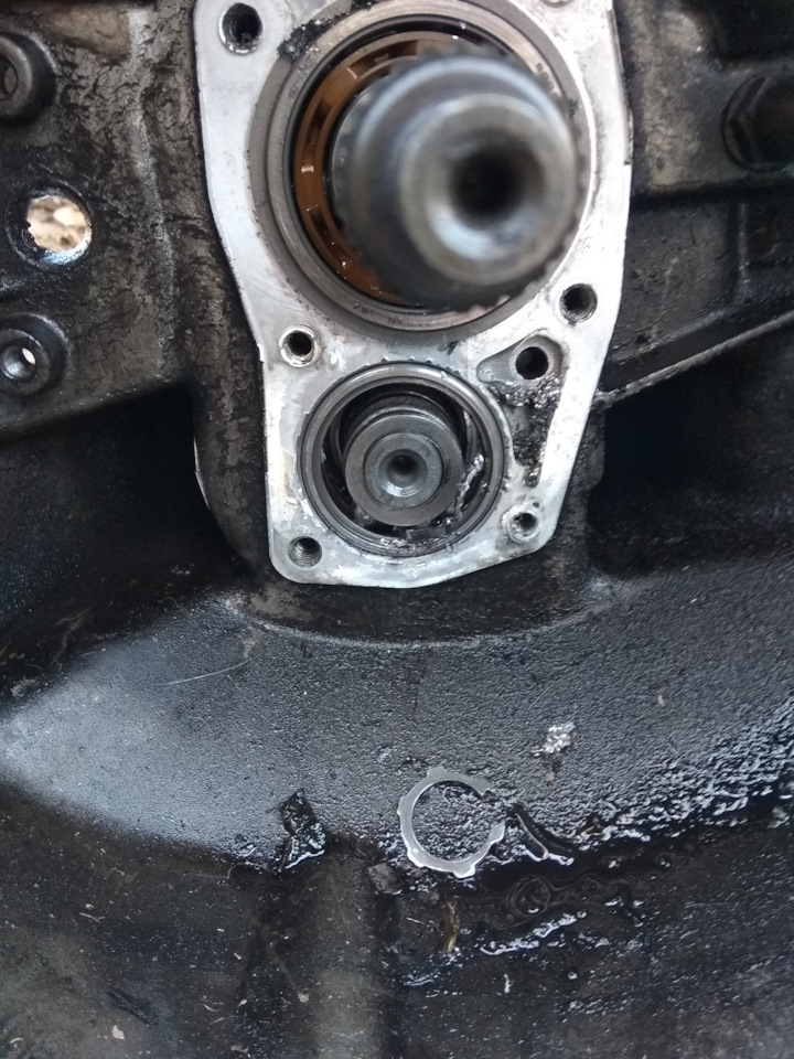

Если у вас случилось что вы выжили сцепление включили передачу и стали отпускать педаль сцепления и машина стала глохнуть 🤔включаете любую передачу а она опять хлохнет 🤔

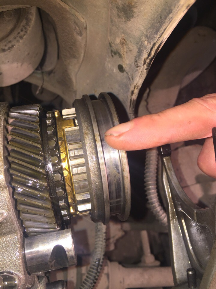

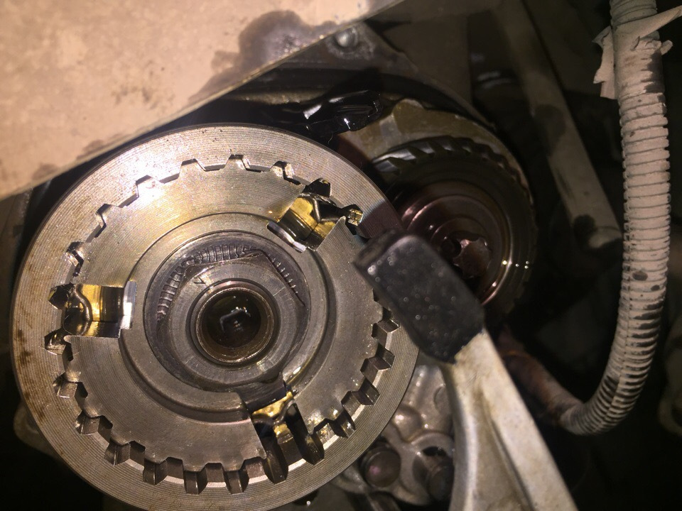

Эта печаль которая вызвана заклиневшейся передачей всего скорее 5 ой скорости, на пятой скорости есть 3 усика которые могут слетать с синхранизатора что в одну сторону что в другую, если вам сказали вернуть скорость через заливное отверстие масла в коробку то это дельный совет и вы можите попытаться но можите так же и сбить совсем вилку с шестерней с синхранизаторных усиков,
Если вы давно не меняли масло в коробке то вам терять нечего, покупаете герметик специально для подобных вещей, снимаете воздушный фильтр полностью и три гайки на 15 откручиваете и опускаете двигатель (ну кооесо я думаю вы поняли что надо снять тоже!) В общем когда вы все сделали для удобства добраться до бокового поддона пятой скорости опустили двигатель можно начать снятие, предостерегу акуратненько а то там язычек пластиковый и как бы его не сломать только всё щепятильно акуратно делайте, если не идет двигатель еще опустите, у меня прям на последних шпульках болты в общем были .
Ну вот и в общем вы добрались и всего скорее увидели как шестерня которая на вилке торчит на половину своей толщины на синхронизаторе, в общем дергаете на себя и усики должны войти в свои пазы, .
