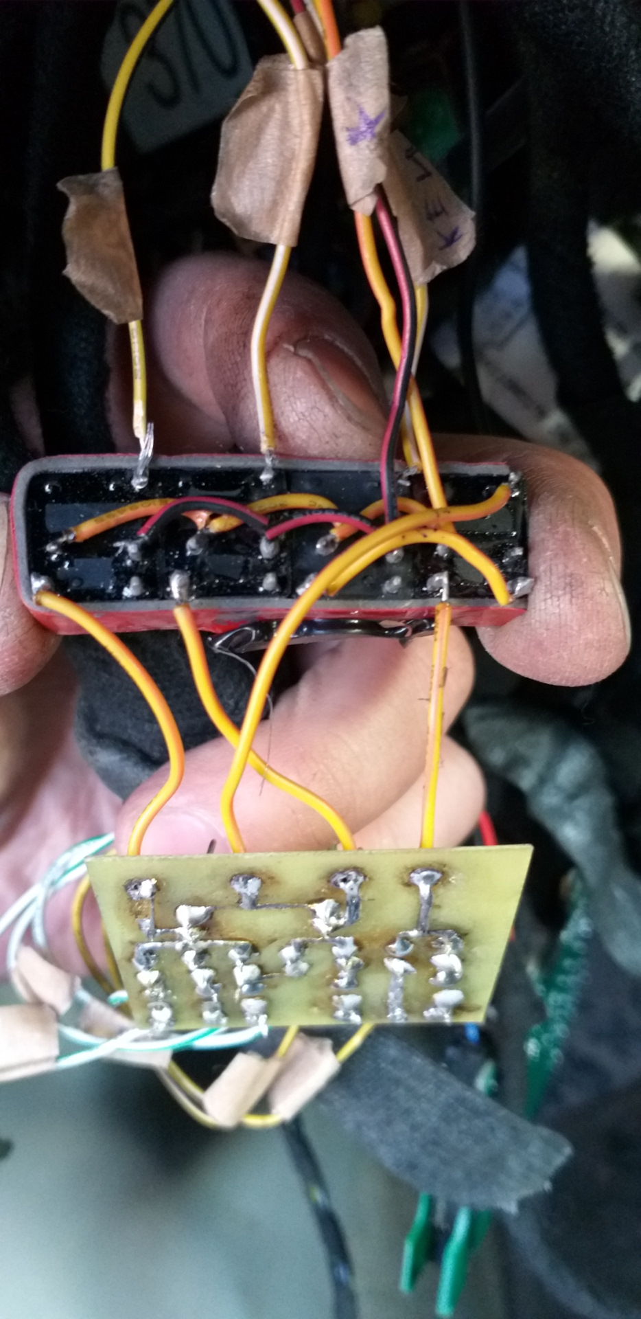

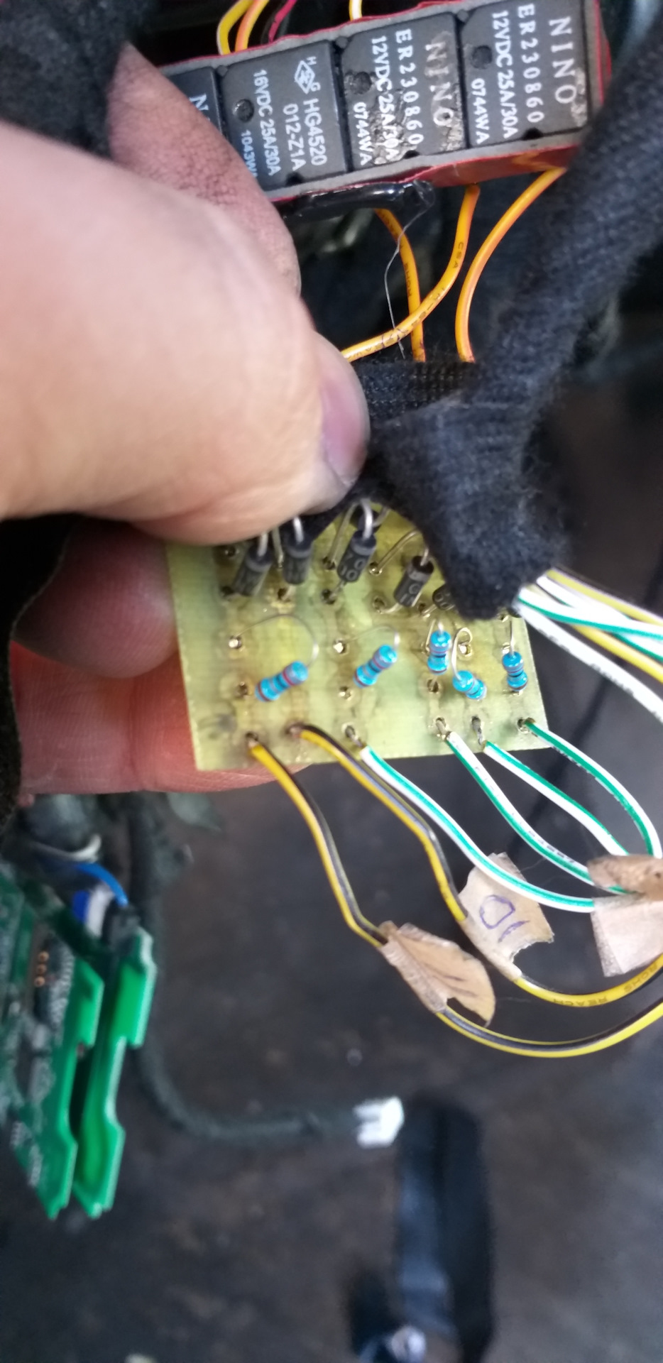

Итак, в машине уже был автозапуск. Он работал. Но, он меня не устроил тем, что часто выходили ошибки по замку зажигания (далее зз). Бывало и такое, что не выключалось зажигание. Приходилось отключать его с ключа. Сделан он был очень просто. В суть углубляться не буду, там ничего сложного. Делал его не я. И я решил убрать его.
Вот он:

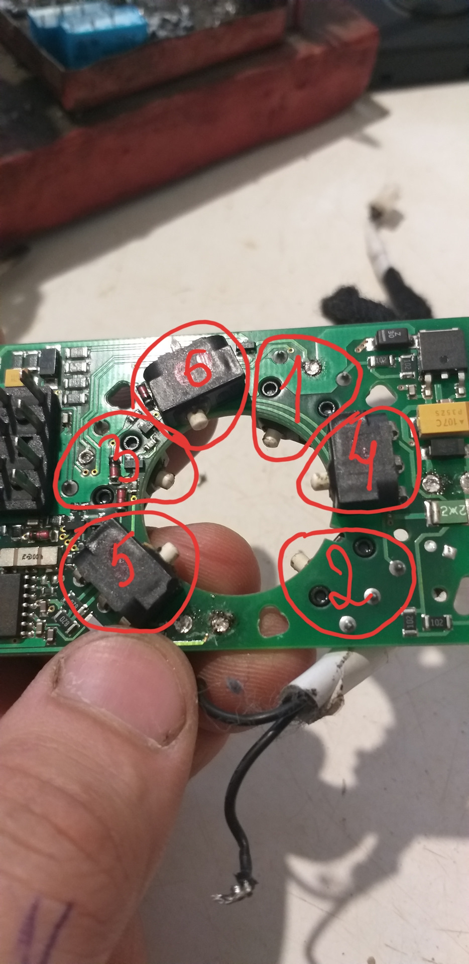

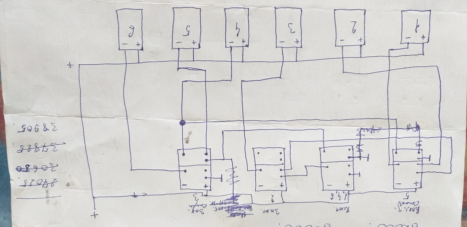

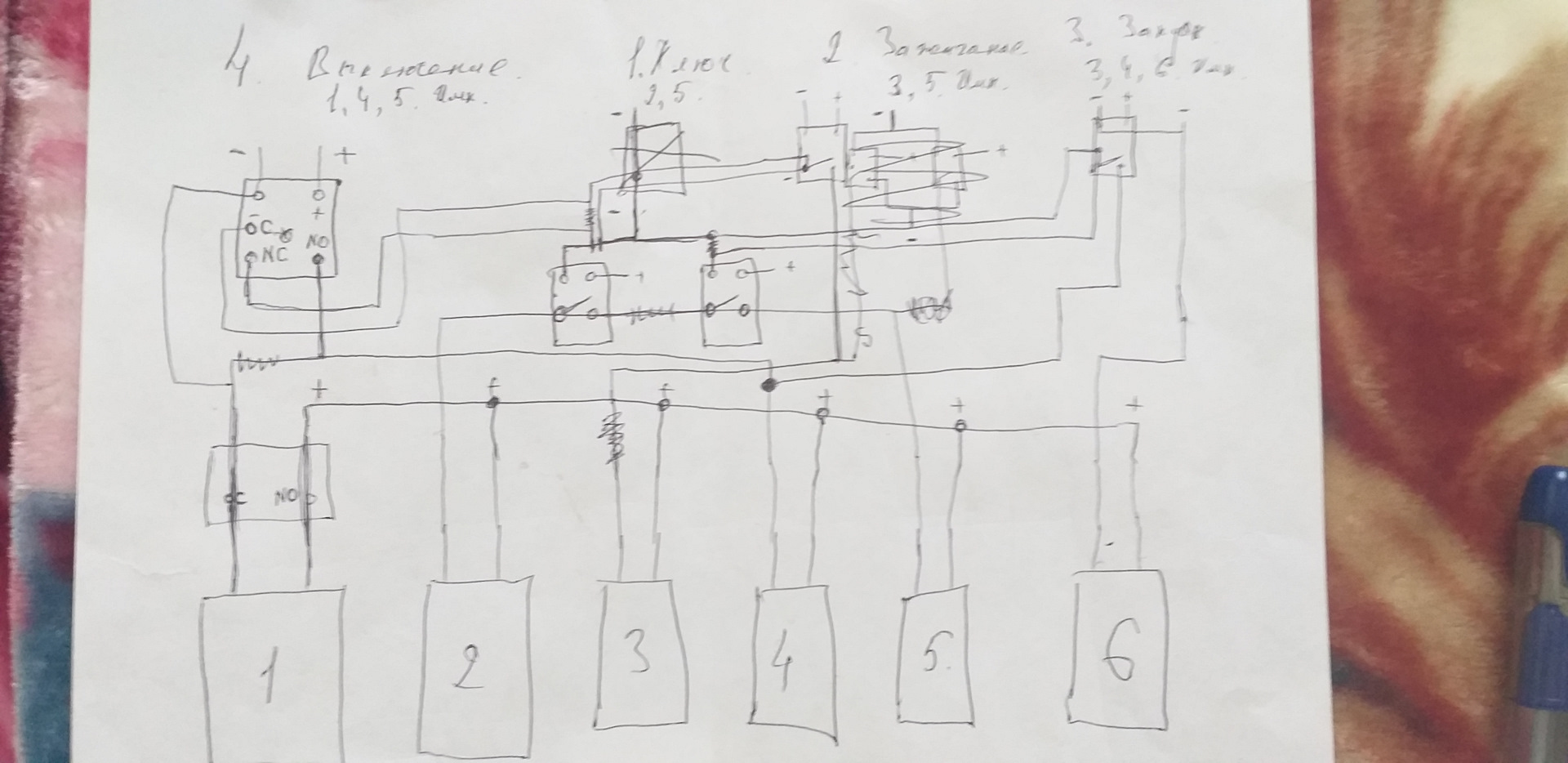

Теперь все нужно сделать так, чтобы все работало как надо. Решил познакомиться с зз поближе. Кто разбирал, тот знает, что там расположены 6 микриков по кругу вокруг личинки, которые нажимаются в определенной последовательности в зависимости от положения ключа, т.е. имеют определенный алгоритм срабатывания. Решил, что буду разрабатывать схему именно через микрики. Мысленно пронумеровал микрики и получилась вот такая последовательность:
Или такой алгоритм:

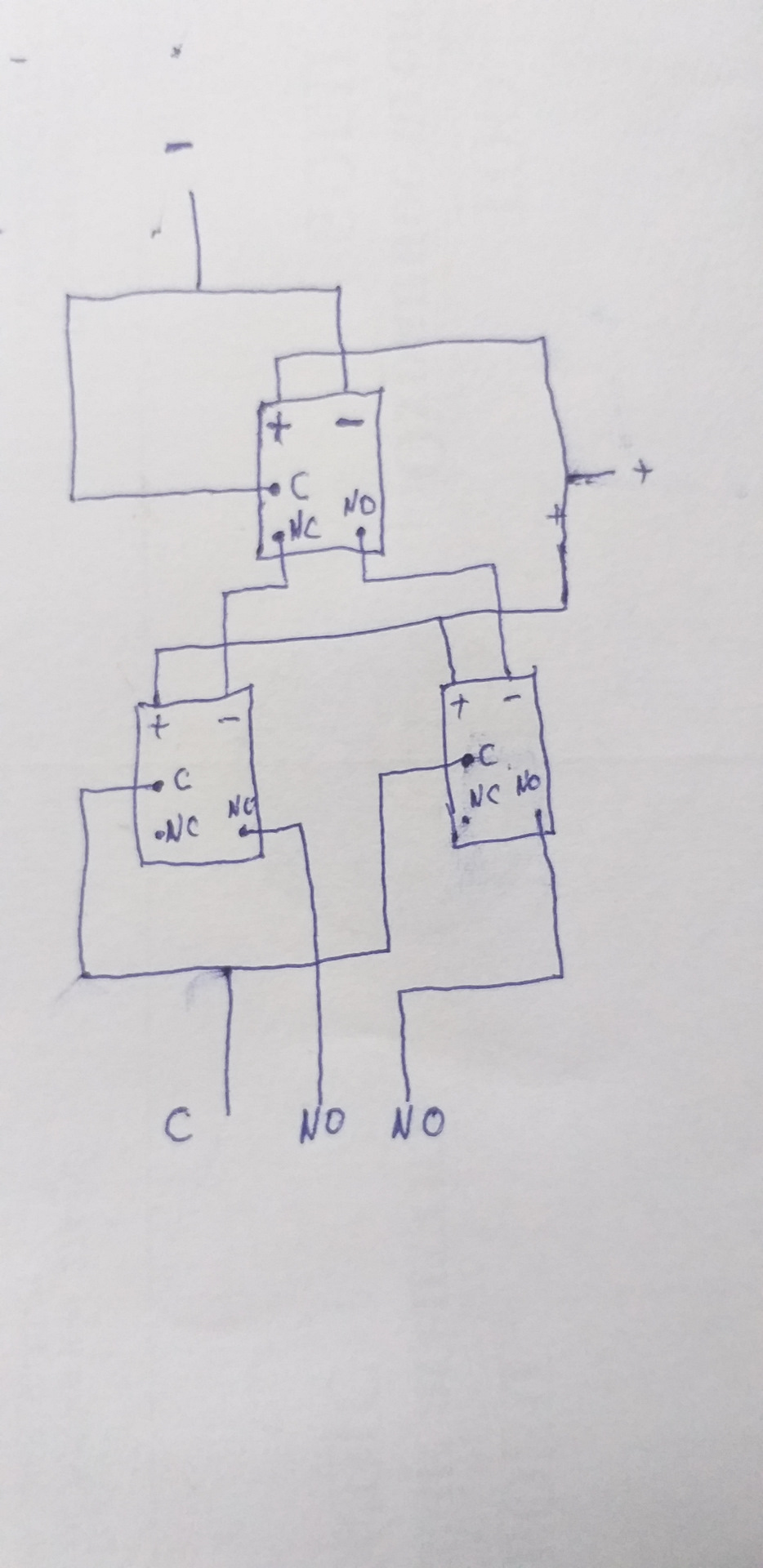

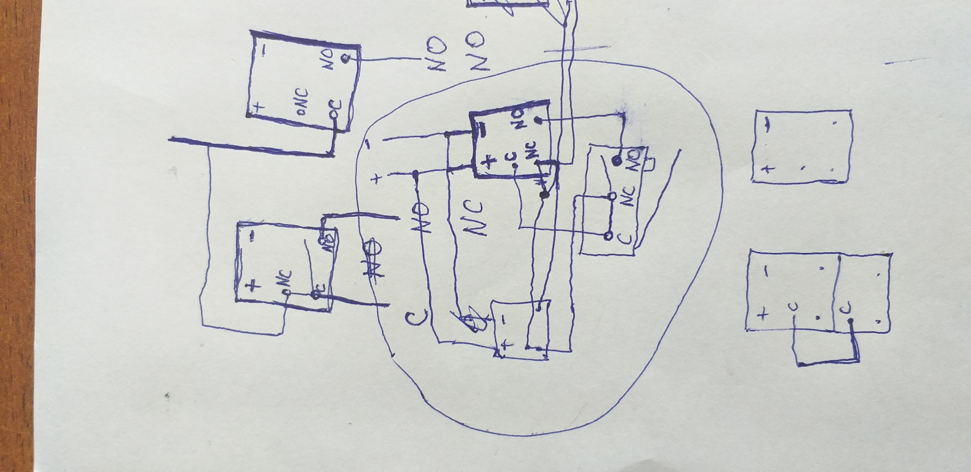

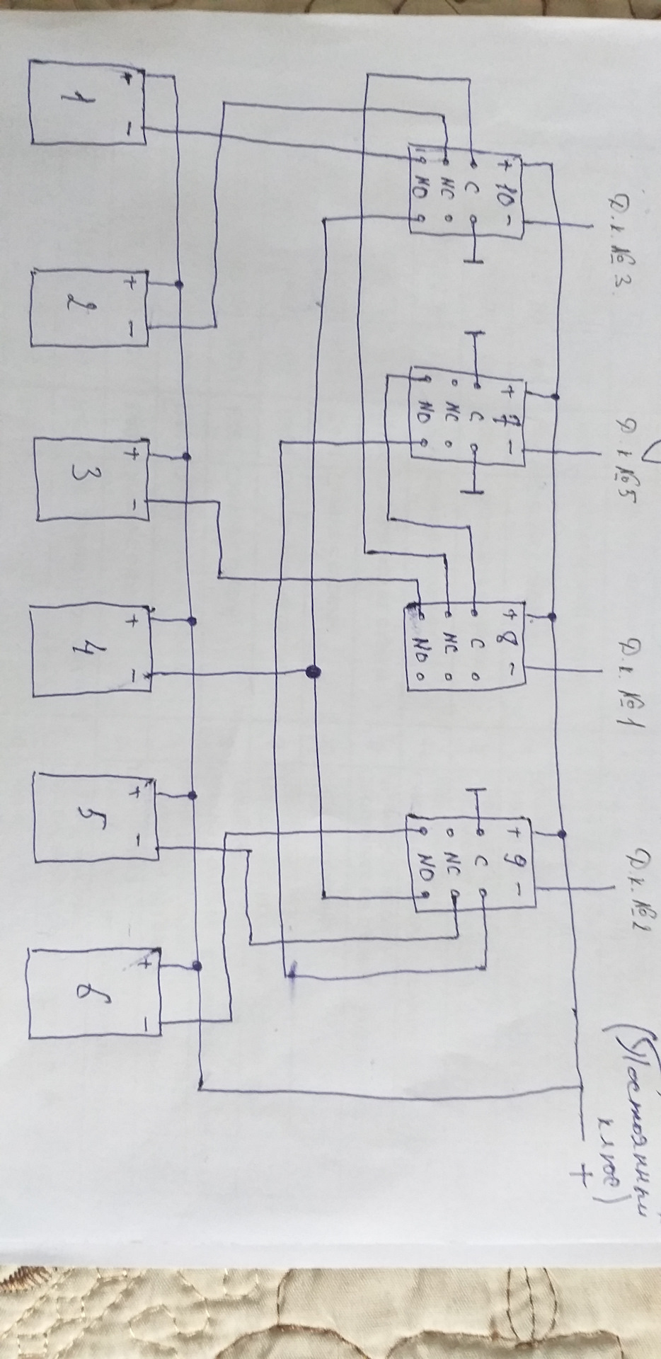

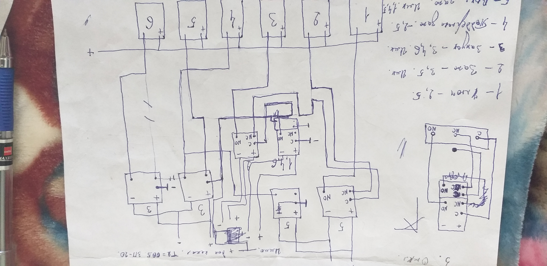

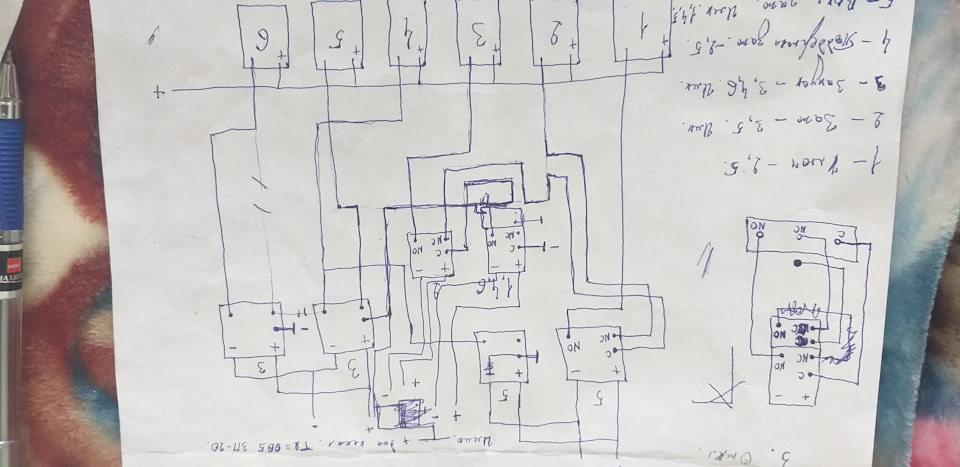

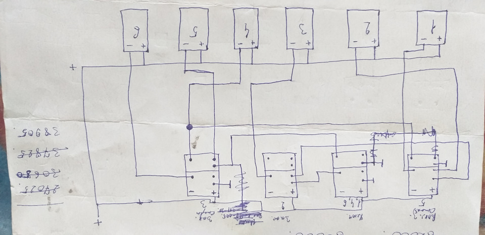

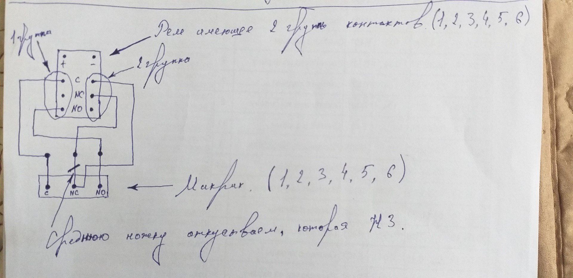

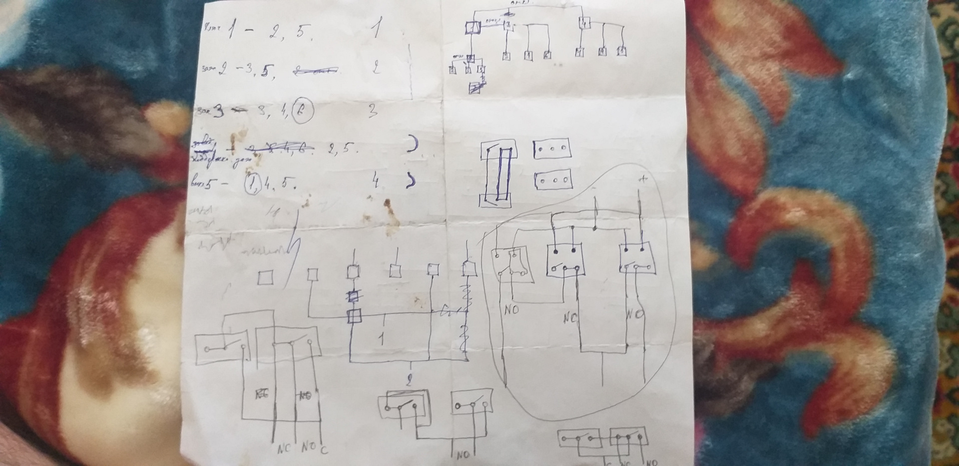

Итак, имеем последовательность нажатии. Осталось придумать схему. В свободное время этим и занимался. На разработку ушло много времени и листов. Сначало нужно было придумать как реле заменит микрик в работе. Потом все это надо было связать чтобы повторить ту же последовательность нажатии.
Пробы и ошибки:
А вот и решение:

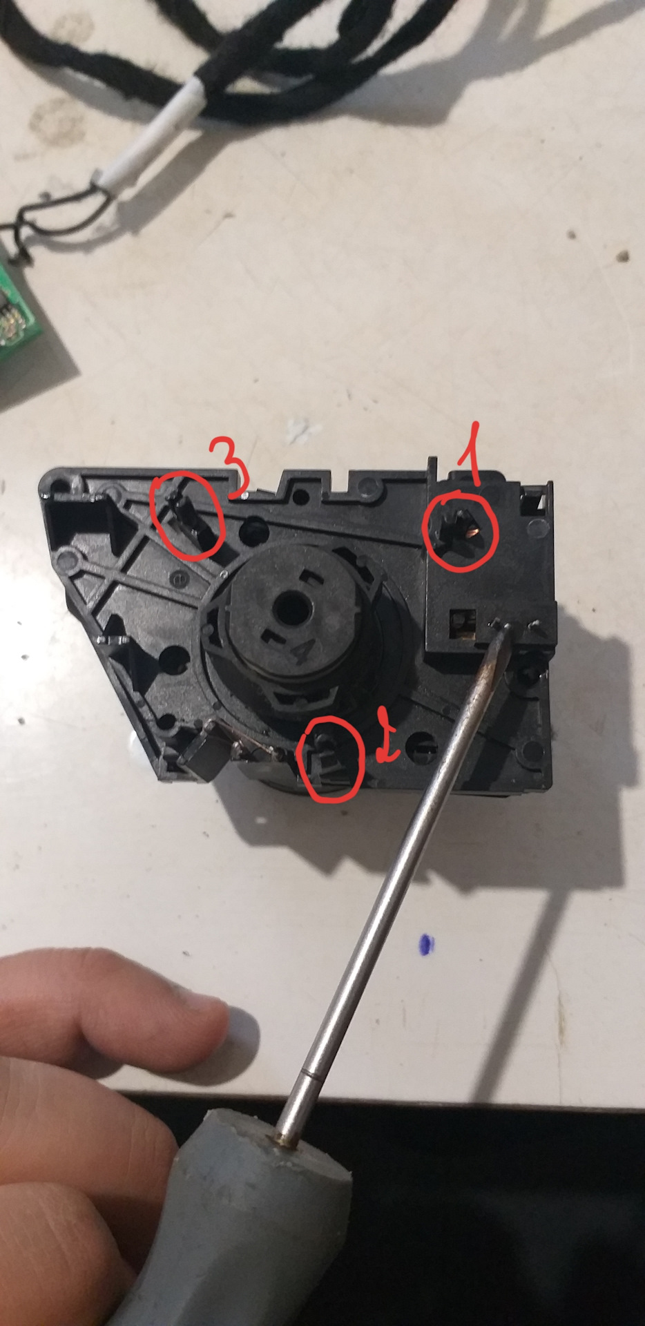

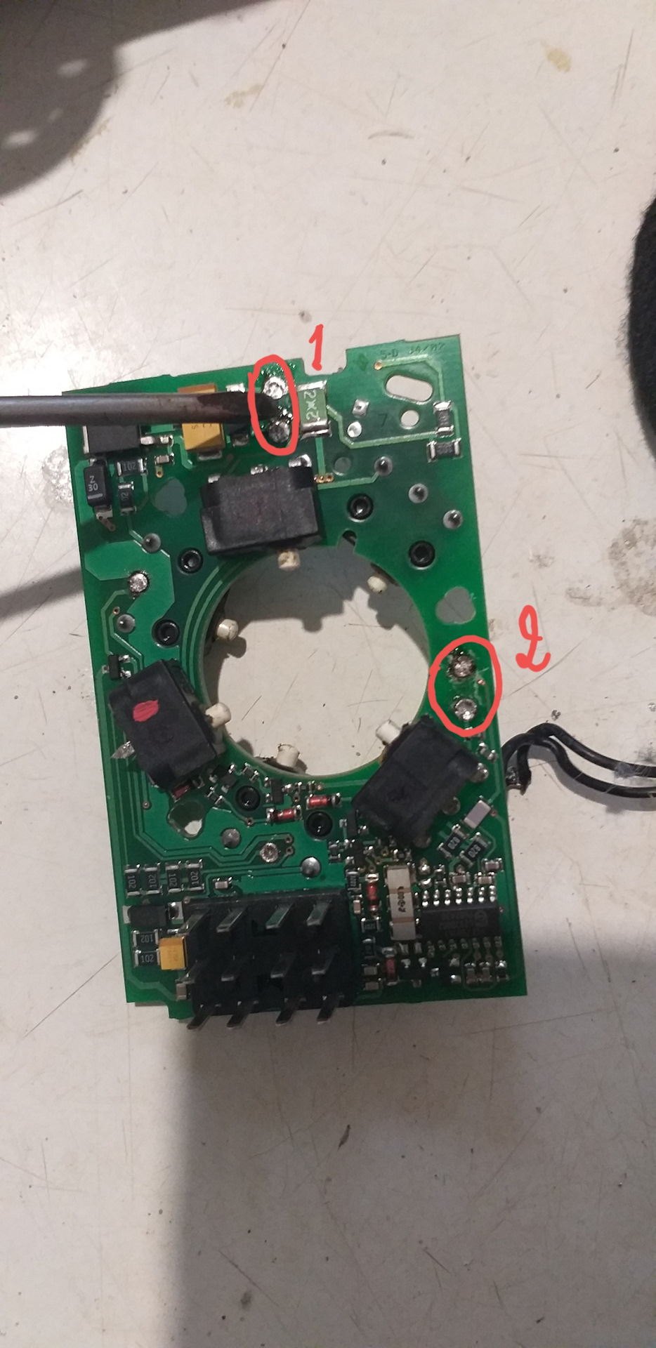

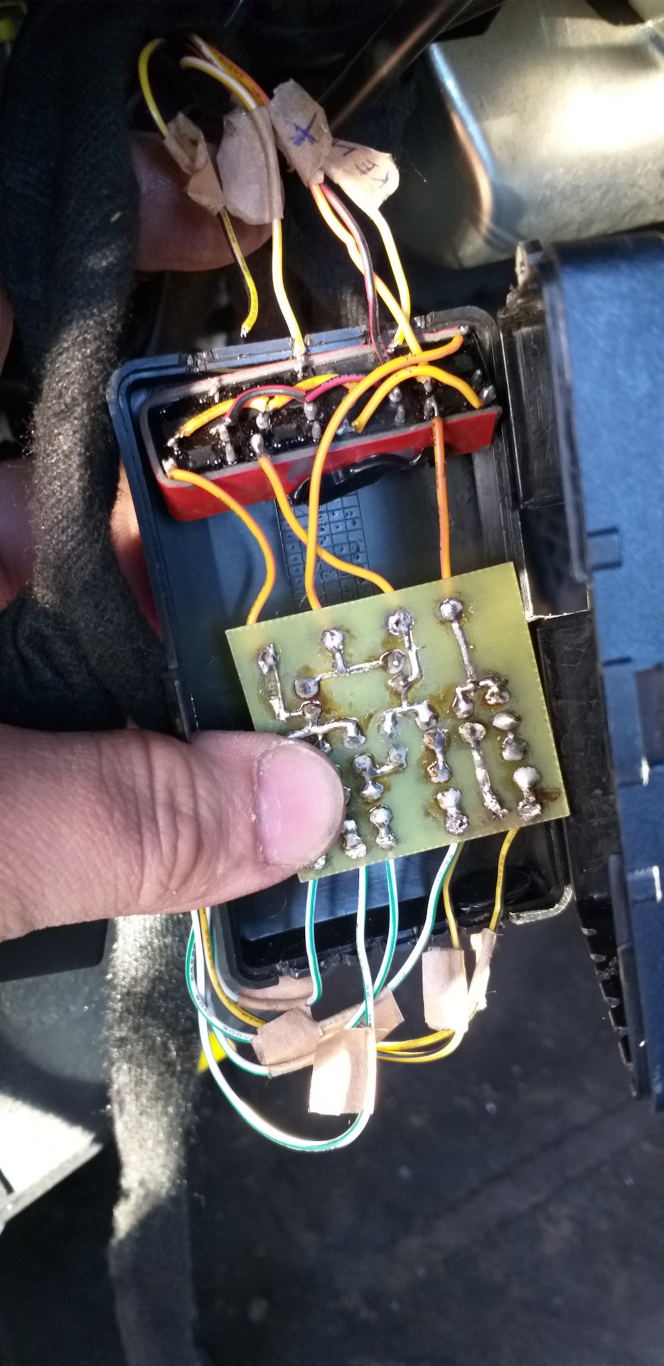

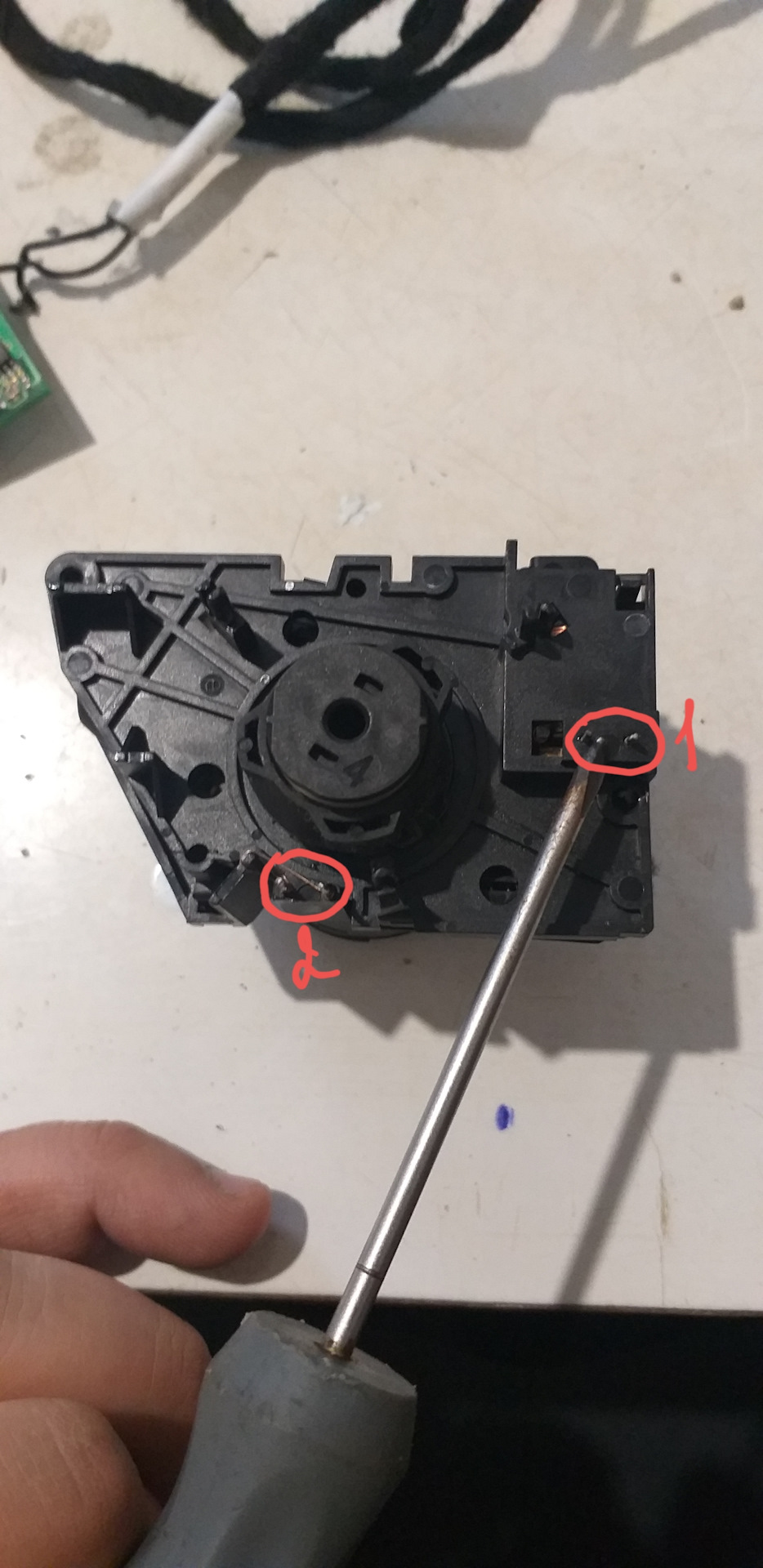

Разбирам зз. Отпаиваем эти контакты:
1. Контакты электромагнита.
2. Контакты от антенны иммобилайзера.
Отделяем плату от личинки. Там будут держать эти фиксаторы:

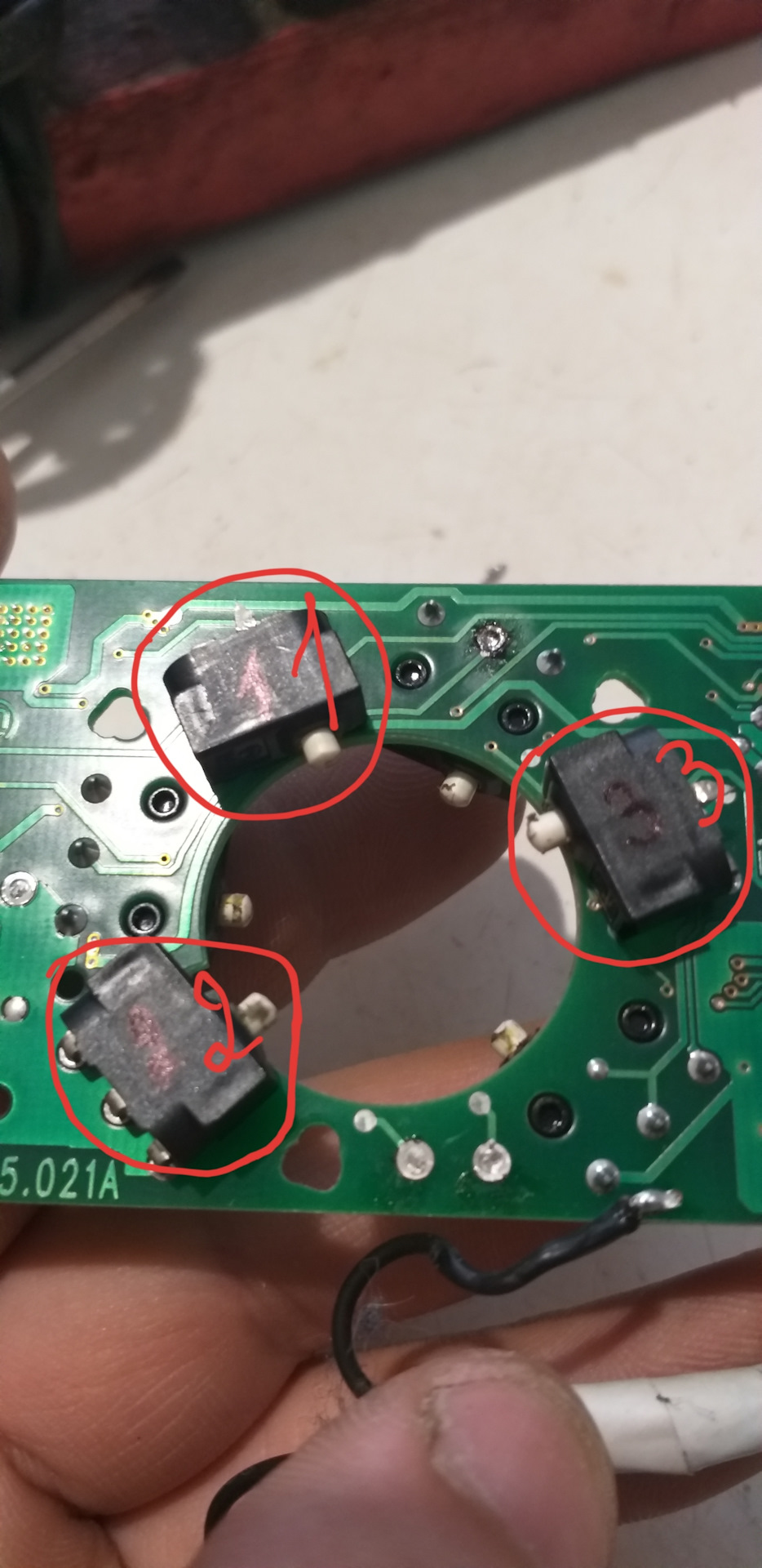

Нумеруем микрики:
1, 2, 3 с той стороны, 4, 5, 6 с этой.
