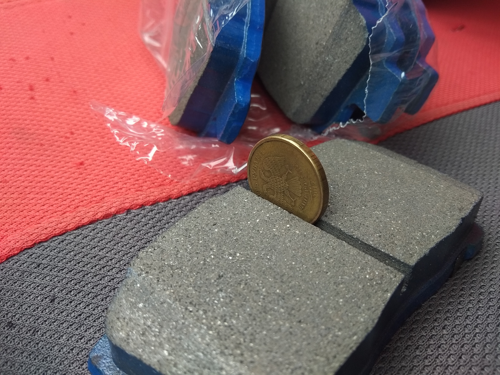

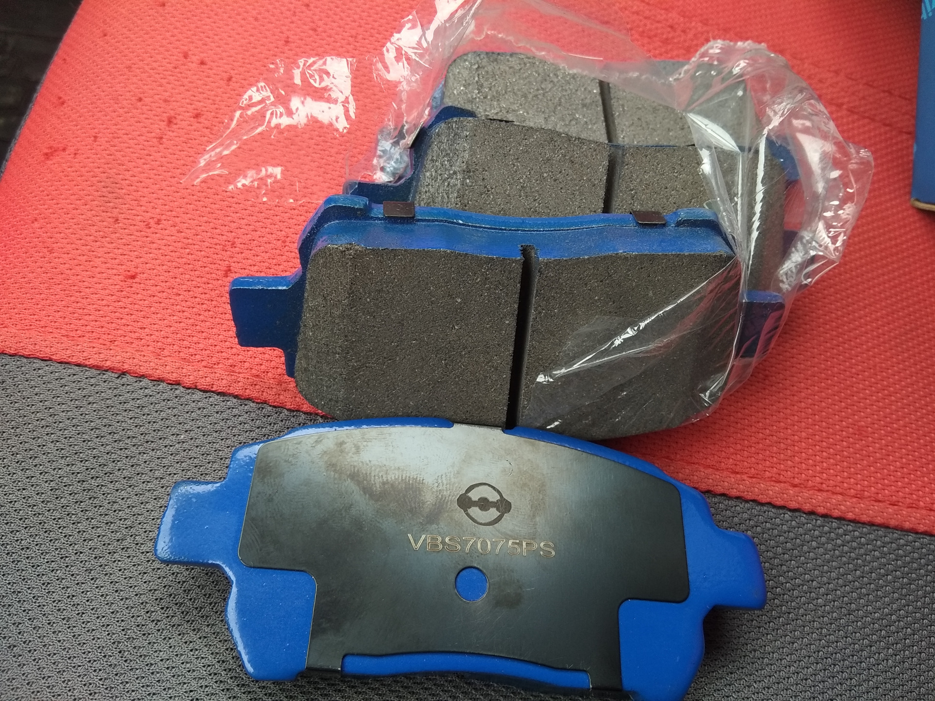

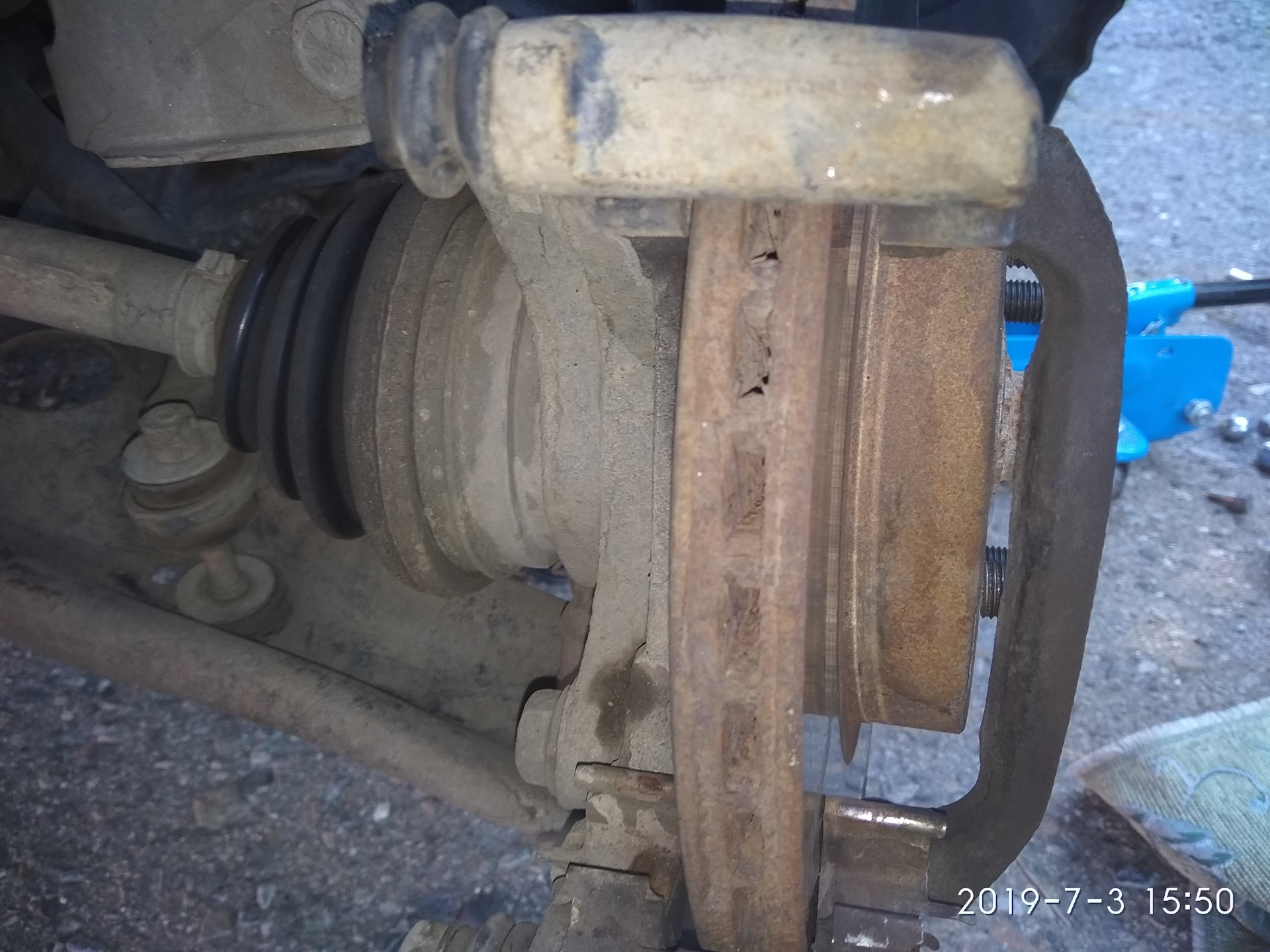

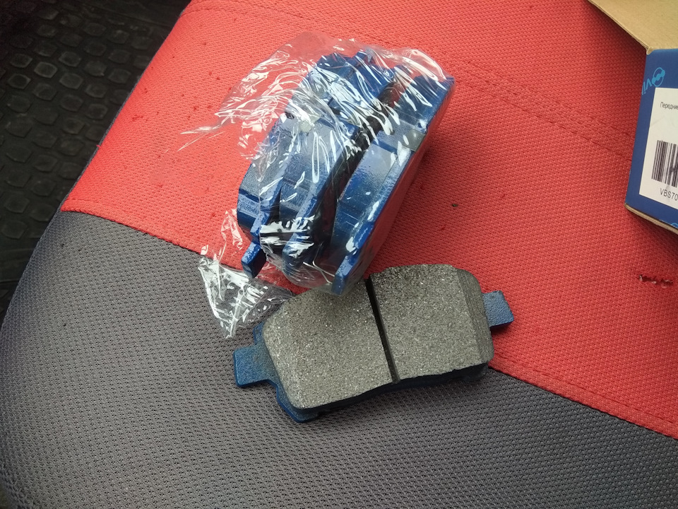

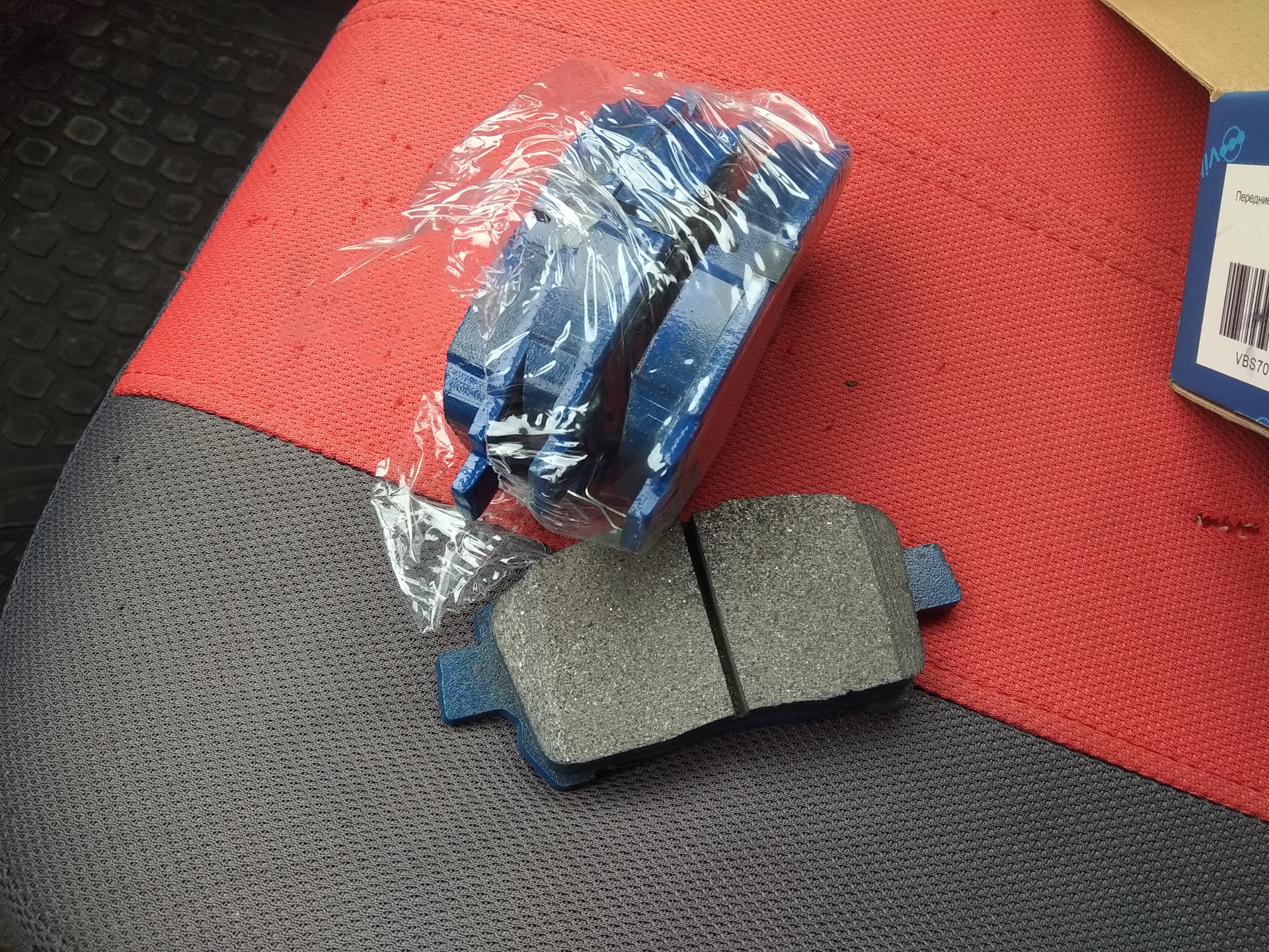

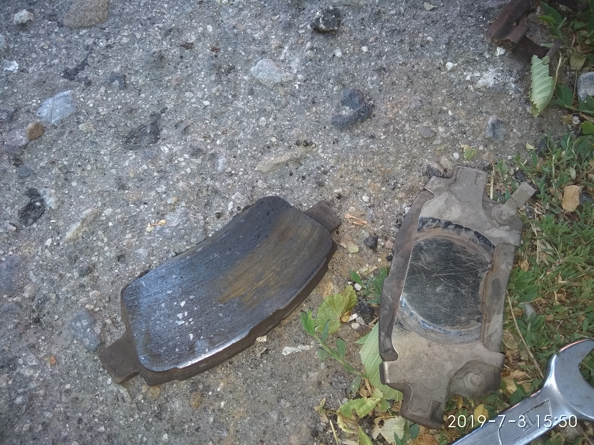

Вот и дошли ноги до тормозных колодок.брал витэ.китай но посоветовали как хороший Китай дольше ходят да и мягче с диском трутся.модель VBS7075PS.снял все, открутил и увидел что пыльники на направлялках не родные короткие какие-то обрезанные.поставил с Ланоса.смазочку заложил мс1600 белую.предварительно все вымыв.

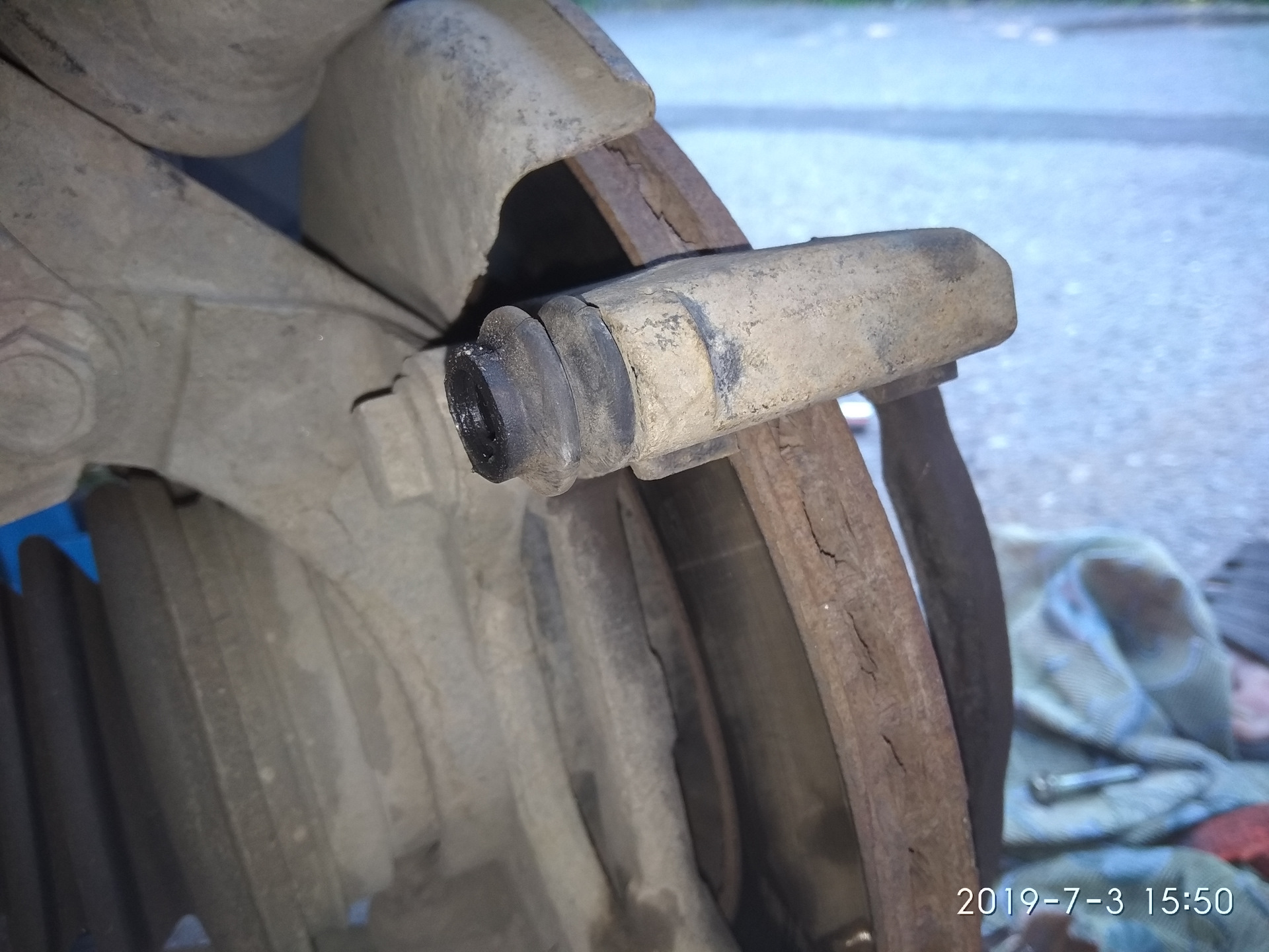

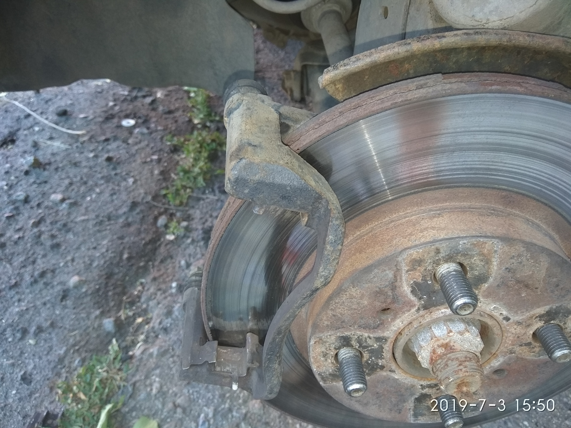

В процессе обнаружил что на левом суппорте порван пыльник и из-за этого он подклинивает.тормоза подскрипывают.с горем и матюками задавил его назад.Сегодня поеду брать бу суппорт на 100 рабочий. Менять ремкомплект как то влом да и гемморно.
