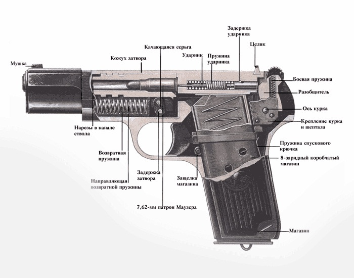

Устройство пистолета ТТ
В пистолете Токарева сочетаются конструктивные особенности различных систем: схема запирания канала ствола конструкции Браунинга, примененная в знаменитом M1911, дизайн FN Browning model 1903 и патрон 7,63mm Mauser. В месте с тем пистолет имеет оригинальные конструктивные решения — объединение ударно-спускового механизма в отдельном едином блоке — колодке, который при разборке оружия свободно отделяется от рамы для чистки и смазки; размещение боевой пружины в курке, что сократило продольную ширину рукоятки; крепление щечек рукоятки при помощи закрепленных на них поворотных планок, упрощавших разборку пистолета, отсутствие предохранительного механизма, функцию которого выполнял только предохранительный взвод курка. Автоматика работает по схеме использования отдачи при коротком ходе ствола. Запирание осуществляется при помощи снижающегося ствола. Два боевых выступа, находящихся на внешней верхней стороне ствола перед патронником, входят в соответствующие пазы, выполненные во внутренней поверхности затвора-кожуха. Снижение казенной части ствола происходит по средством серьги, шарнирно соединенной со стволом осью серьги, а с рамой — осью затворной задержки. Ударно-спусковой механизм куркового типа, одинарного действия, с предохранительным взводом курка. При постановке курка на предохранительный взвод блокируется так же и затвор-кожух.
Направление подачи патрона из магазина в патронник в пистолете ТТ осуществляется направляющими поверхностями выступов колодки спускового механизма, что повышает надежность досылания, если загнутые верхние края боковых стенок горловины коробки магазина получили бы повреждения. На левой стороне рамы расположен рычаг затворной задержки, на правой стороне размещена разрезная пружина затворной задержки, фиксирующая ее, и использующаяся для разборки оружия. Защелка магазина, находящаяся в основании спусковой скобы, с левой стороны рамы. Прицельные приспособления состоят из нерегулируемой мушки, выполненной как часть затвора-кожуха и целика, закрепленного в пазе типа «ласточкин хвост» с возможностью внесения боковых поправок. Коробчатый магазин с однорядным расположением патронов в боковых стенках имеет отверстия для визуального определения их количества. Эти отверстия расположены в шахматном порядке, семь справа и шесть с лева. Угол наклона рукоятки составляет 102°. Щечки рукоятки пластиковые, с крупной насечкой. Щечки пистолетов раннего выпуска полностью рифленые. В 1935 году выпускались пистолеты с коричневыми щечками. Позднее, за исключением деревянных, изготавливались только черные щечки. На щечках более позднего выпуска, по центру, присутствует пятиконечная звезда со стилизованной надписью «СССР». Оружие изготавливалось из углеродистой стали. Поверхности обрабатывались оксидированием.
