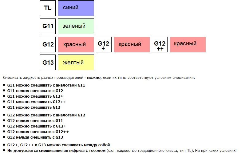

У меня залит красный g11, можно долить g12 в бачек?
Как то так…
и да и нет, производители иногда добавляют присадки, которые если смешать, сворачивают друг друга. Если знаете какой фирмой пользуетесь, то лейте его, стараясь не мешать
написано конечно, что допустимо, но…
Можно временно, но лучше полная замена, а долить хватит.

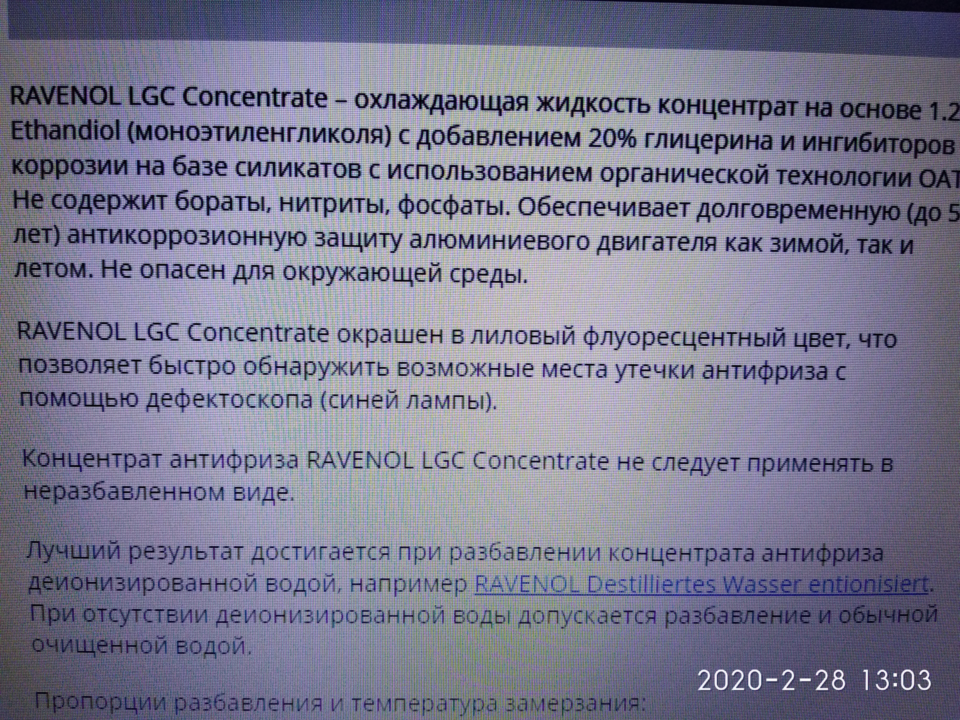

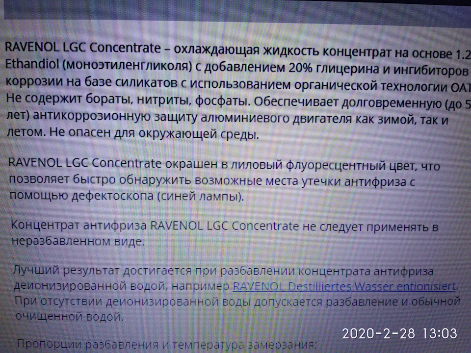

кто то может сказать по G13? Допускается ли смешивание с G12+? Вроде он должен быть дороже предыдущих.
G13 — это VAGовский допуск. В оригинале фиолетового цвета. С ГЛИЦЕРИНОМ! В данный момент снят из оборота тем же VAGом.
Актуальный допуск сейчас G12++ (Силикатный лобрид (Si-OAT).
Желтая жижа с надписью G13 никакого отношения к G13 не имеет!

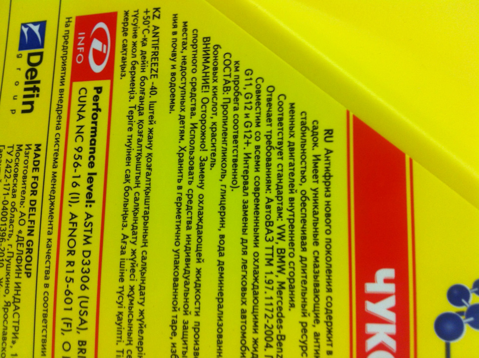

На фото очередной антифриз выпущенный на заводе ОбнинскОргСинтез.
Благодарю. Это и смутило. Слишком противоречивая информация с написанным на этом "изделии"
А у Вас какое авто? Почему про это желтое "чудо" спрашиваете? ))
Крайслер 300С.
Просто в магазине увидел.

ОЖ G 13 имеет желтый или оранжевый цвет – это пропиленгликолевый антифриз. Он не ядовит в отличие от других, более экологичен, быстрее разлагается. Охлаждающая жидкость G 13 на порядок дороже других ОЖ и не производится на постсоветском пространстве.
Его применяют в основном французкие производители. Основное его отличие это ЭКОЛОГИЯ
G13. VAG-овский допуск. В оригинале фиолетового цвета!
С ГЛИЦЕРИНОМ! НЕ С пропиленгликолем!
Жижа желтого цвета не имеет никакого отношения к G13.
Давай по порядку
1. Допуск VAG G013A8JM1 это фиолетовый цвет, НО классификация по антифризу С13
2. Содержание глицерина НЕ более 20%, а основа на моноэтиленгликоле
Всё правильно. Основа любого (НОРМАЛЬНОГО!) антифриза в 99% случаев — моноэтиленгликоль.
В G13 добавили глицерин, по политическим соображениям.
Но сейчас уже отошли от этого. Поэтому скоро оригинальный G13 закончится на полках. Разрабатывается новый допуск G12EVO.

Это сделано для особо одаренных, так цвет не имеет значение, просто кто не знает для этого и красят ! Знающие смотрят на G номер
Просто если соединить красный и красный другой g страшного ничего не будет, а если соединить аля зелёный с красным, там присадки начинают друг друга убивать и сворачиваться. Так что всё тут правильно и развернуто написано
