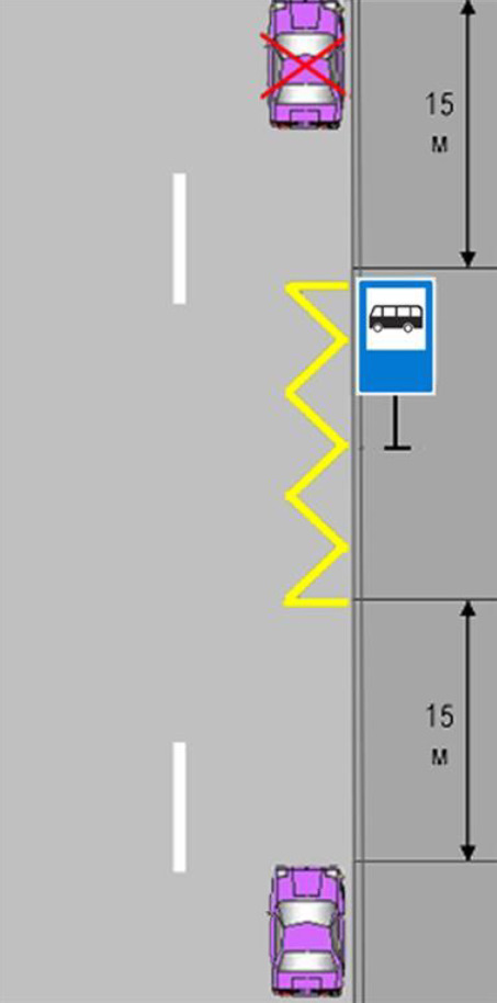

Сегодня мне захотелось поговорить о правилах остановки и стоянки вблизи мест остановки безрельсового маршрутного транспорта. А от чего? Да от того что судя по всему большинство водителей просто неправильно трактует для себя зону действия знака 5.16 «остановка автобуса или троллейбуса» и … помятуя о каких-то 15 метрах на которых запрещена стоянка не ставит машины начиная отсчет с места установки знака, в то время как отступать эти 15 метров требуется и до и после знака! Приведу цитату из ПДД РФ: ближе 15 метров от мест остановки маршрутных транспортных средств или стоянки легковых такси, обозначенных разметкой 1.17, а при ее отсутствии — от указателя места остановки маршрутных транспортных средств или стоянки легковых такси (кроме остановки для посадки и высадки пассажиров, если это не создаст помех движению маршрутных транспортных средств или транспортных средств, используемых в качестве легкового такси).
Как мы видим из данногл пункта в деле фигурирует разметка 1.17 ( ломаная зигзагообразная линия желтого цвета) которая не обозначает всю протяженность автобусной остановки, а увеличивает зону действия знака на свою протяженность.
Рассмотрим ситуацию, — установлен знак, после него нанесено 15 м разметки. Это означает что нельзя парковать тс за 15 м до знака, и 30 метров после (15 м разметки и 15 м требования пдд). Делается это для того чтобы автобус 12-15 метров в длину смог подойти к краю тротуара и произвести высадку пассажиров. Стоит заметить что даже для 8 метрового двухосного автобуса отведенных 30 метров хватает для остановки у высокого бордюра впритык, так как занести свесы не всегда представляется возможным, и, ровно по этой причине на маршрутах где работаю удлиненные автобусы увеличивают протяженность остановки ОТ.
Но, по какому-то заблуждению большинство водителей трактует разметку 1.17 как разметку указывающую всю зону запрета стоянки, т.е. Паркуется непосредственно впритык к ней, оставляя свободной 5-8 метров разметки. Зачастую в Санкт-Петербурге на это нарушение не обращают внимание гаишники, с удовольствием загружая на эвакуатор машины стоящие под знаком «стоянка запрещена», хотя зачастую неудобств именно нарушение правил стоянки на остановке ОТ городу доставляет куда больше!

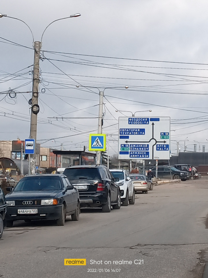

Хорошая тема. А вот вопрос если за главной дорогой есть параллельная как на фото, то за самой остановкой можно стоять или как?
