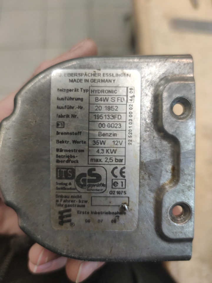

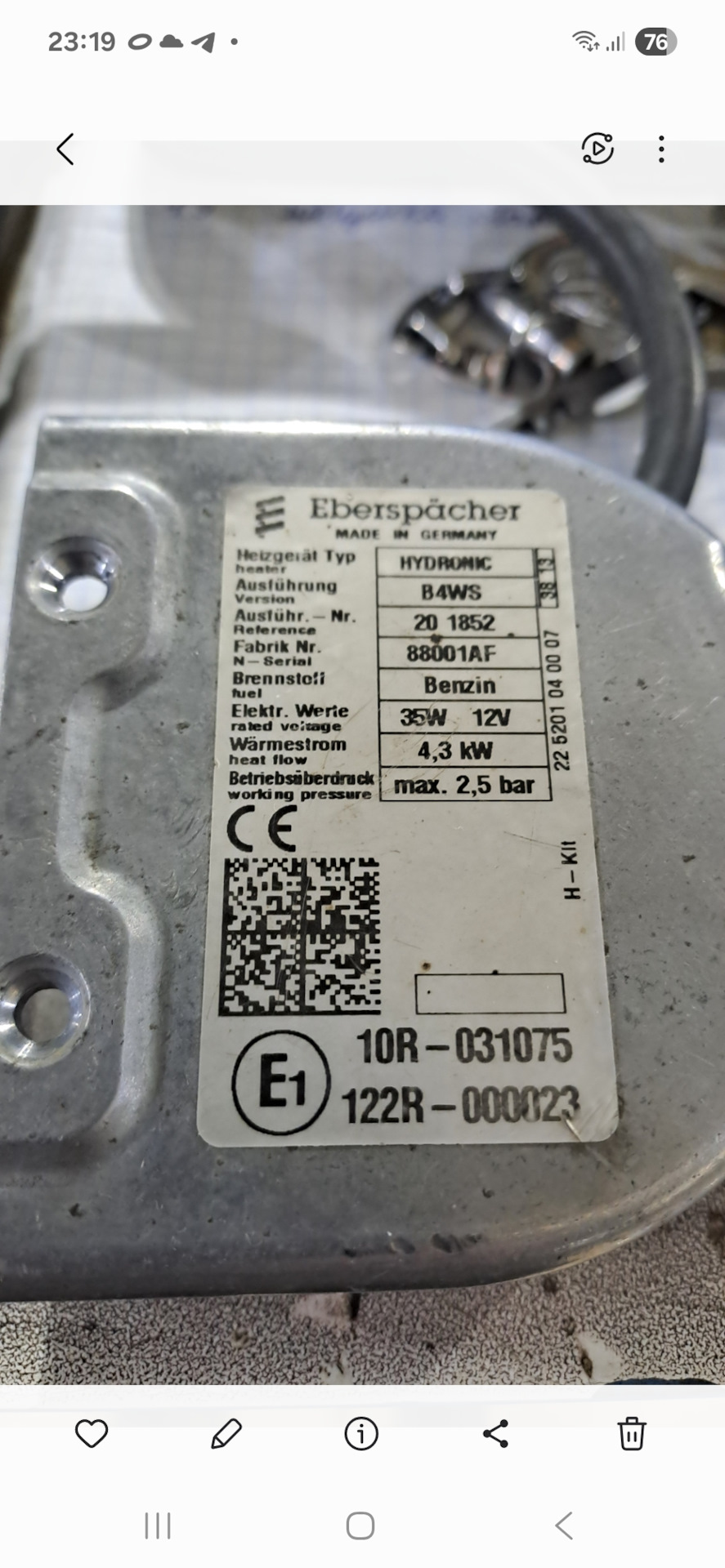

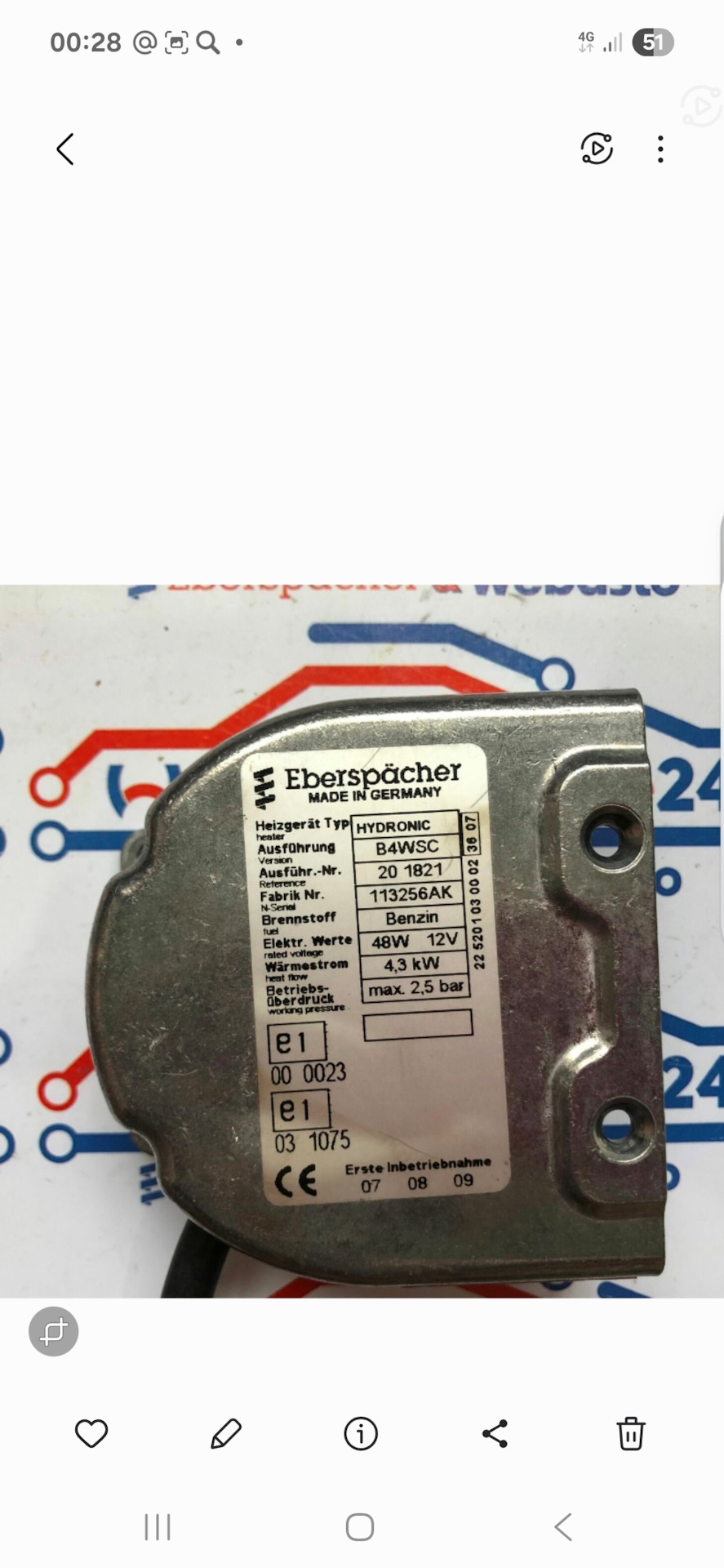

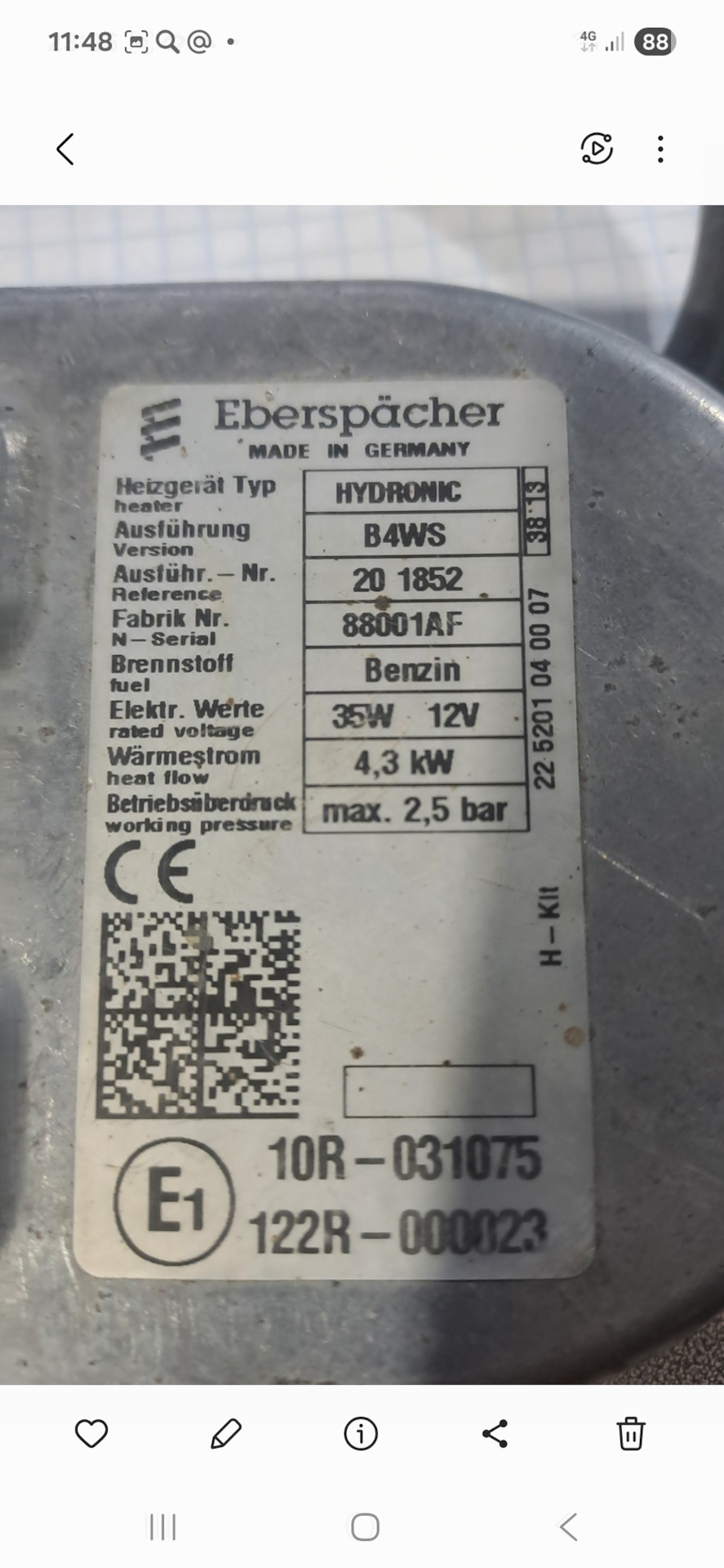

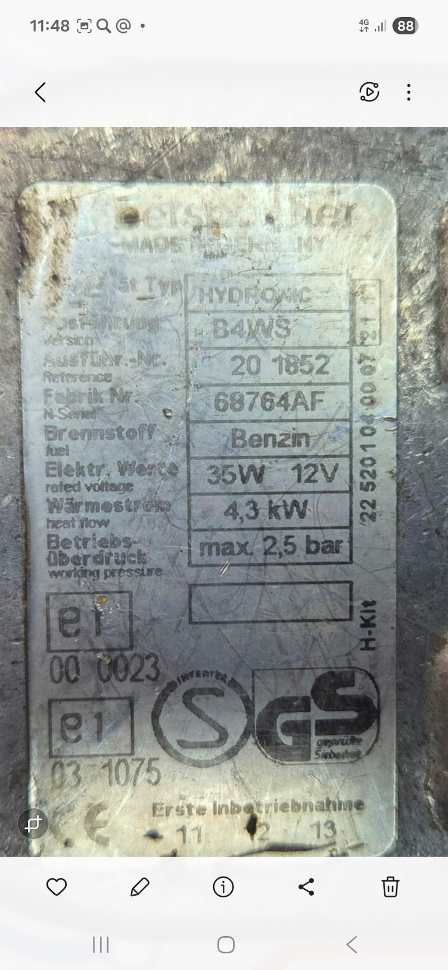

Добрый день! Можете ли подсказать — чем маркировка B5E отличается от маркировок B5W?.. Сейчас в принципе на сайтах пробивается только модель B5E, а чем отличается от других моделей — нигде информации нет
Это гидроник 3. Отличается вообще всем
Ну, я ничего не могу понять с этого ответа) Чем всем? Или какой хуже какой лучше?
Спасибо огромное за ваше терпение! Я чуть не купил другой блок все говорили что будет работать хорошо нашел вашу статью.

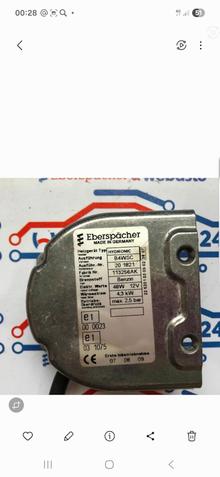

Это ремонтный цифры совподают .он подойдет?Ответте подалуйста
Эти блоки одинаковые

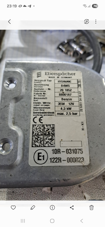

У меня такой
Вот нашел ремонтный . Он такойже как мой будет работать по цифре?
Получается надо чтобы цифры 201852 совподали. Это цифра
Я его уже чинил его три раза паяли перемычку на все массы. Сейчас поработает минут 10 и вылазит ошибка 042 помпу менял не помогло.
У меня стоит управление помоему EasyStart.Подойдет блок который хочу поставить .что то не пойму. Мой старый что ли по цифре
Да. Ваш старый по цифре. Почините его и не заморачивайтесь
Меня смущает отличие ват 48 ват на одном и 37 на другом.
Это вообще неважно
Это аналоговый блок. Он по цифре работать не будет

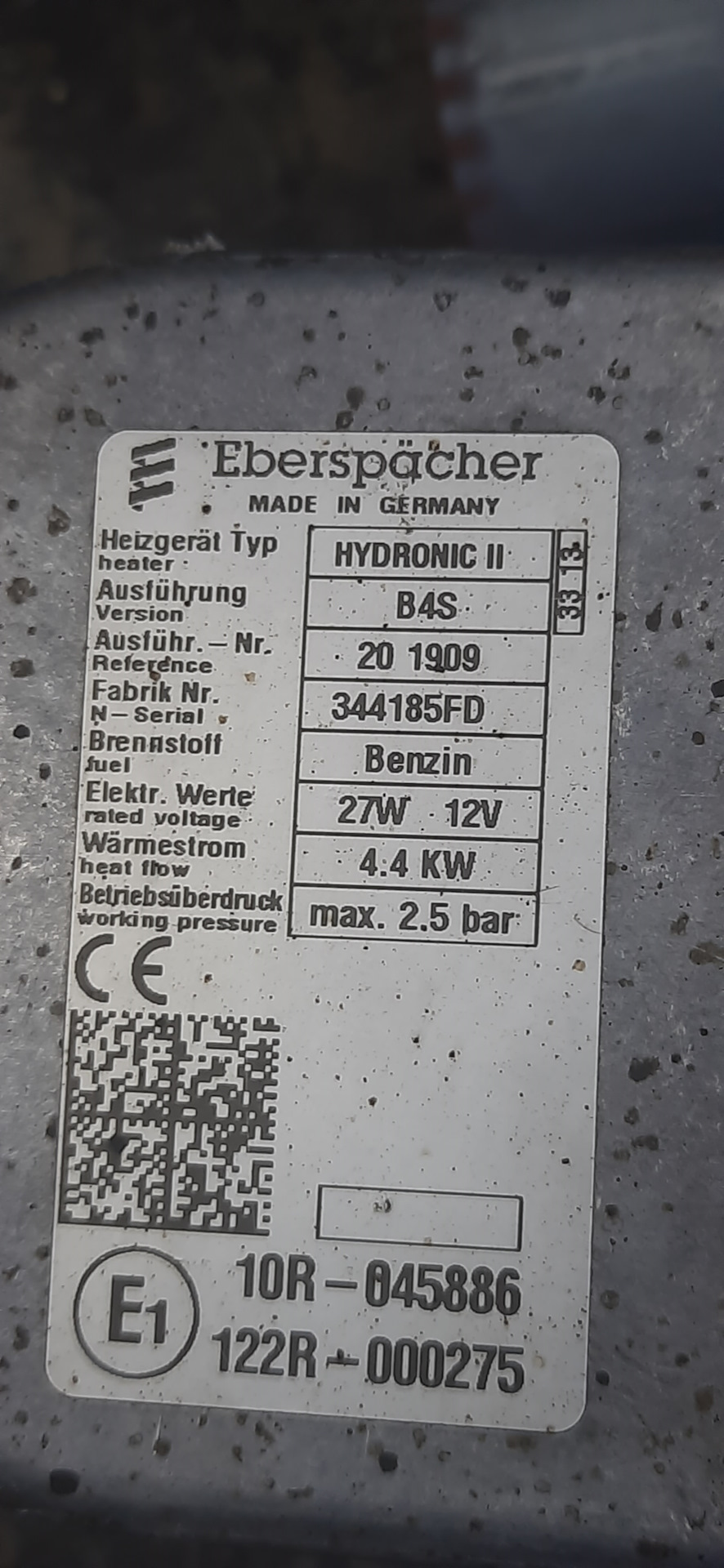

Такой хочу поставить
Такой стоит
Я моленько непонел ваши термены. Подогрев не штатный. Команды на запуск через смс и самодиагностика. Я правельно понел можно с буквой c на конце
Фото сделайте того блока который хотите поставить
Прочитал внимательно статью и все коментарии, но так и не понел . Поясните пожалуйста. У меня стоит блок B4WS 201852 можно его заменить на B4WSC 201821.Я понел что буква c это спомпой в корпусе. И последние цифры что обозначают

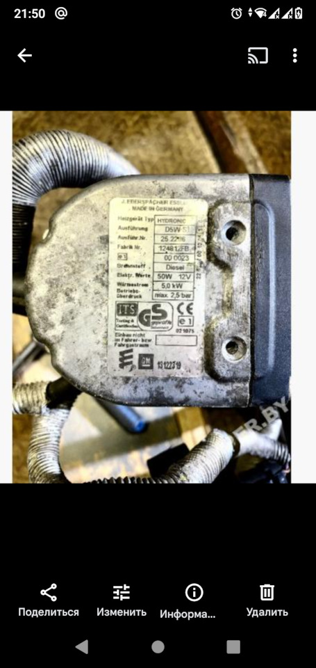

Добрый вечер. На авто стоял D5WS с окончанием номера (в рамке)3406. Приказал долго жить и поехал в ремонт. По случаю приобрел такой же с окончанием номера 4406. Авто его не видит. Блок в ремонт? Я правильно понял?
Я знаю, что это обсуждение было 3 года назад, но я отвечу для тех, кому это будет интересно в будущем. Номер, о котором идет речь, такой же, как номер DOT на автомобильных шинах. Он означает неделю и год производства.

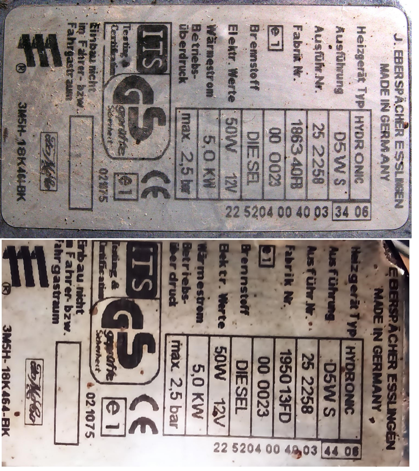

Добрый день! Помогите советом, что это за чудо? И что делать, ремонтировать блок управления? Ошибка 65 постоянно.не запускаеться. Замениши датчик пламени на новый, прокладки, все почистили…то же самое. Все спрашивают, он что, штатный? Егт ставили официалы…фоль джетта 6.
Здравствуйте, у меня форд фокус 2 рестайлинг дизель, котёл d5ws 252480, можно заменить другим эбу тоже с форда фокус 2 дорестайлинг d5ws 252258?
99% что да. Протоколы одинаковые, команды что в блок, что из блока, одинаковые идут. Идентификации типа свой-чужой нет.

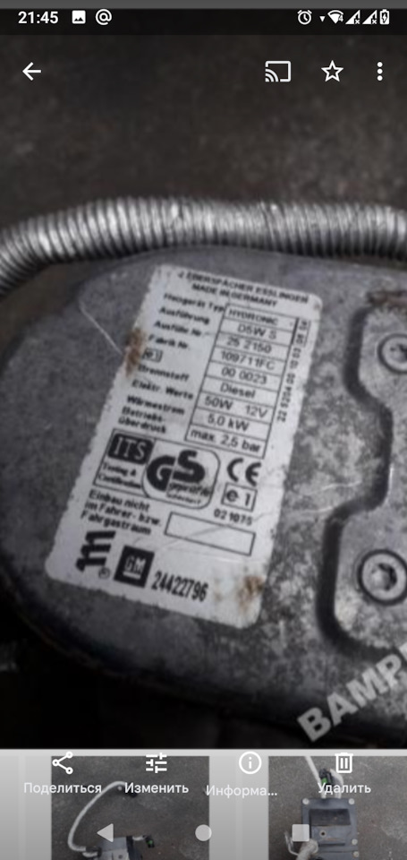

Здравствуйте, подскажите пожалуйста хочу поставить ебершп.13122319 GM на Опель вектра С универсал 2008г. бензин -он подойдёт? Стандартная фишка подключения установлена с завода. Или мне ставить такой GM 24422796. Не знаю чем они отличаются?
Номера отопителей бы хоть написали по eberspacher (шестизначный. Типа 25 хххх или 20 хххх). А еще лучше номера блоков 225204xxxxxx
Здравствуйте, не подскажете мозги 25 2124 сеточные ?
Здравствуйте. А в статье прочитать?

А по 25 2221 не подскажете?
Это 4квт дизель блок. Об этом тоже в тексте есть, специально жирным шрифтом, чтобы быть более заметным :(
То что это d4wsc я увидел и на наклейке) интересовало сеточный это или нет. В тексте я этого номера не увидел

Все 4квт, кроме D4WS с VW T4 универсальные. И все они сеточные, включая с Т4. По-моему, информация более чем исчерпывающая. Или надо все цифры было расписывать?
(Были безсеточные, с квадратной фишкой внутренней. Но их, во-первых, было выпущено 1.5 штуки, а во-вторых, они сгнили уже лет 15 как. Я за 14 лет видел один такой блок всего)

Здравствуйте, у меня opel Vectra C 2008г универсал z18xer т.е.бензин. Хочу установить D5wz илиD3wz догреватель, так как бензиновых нет, естественно с отдельным бочком под соляру. Есть заводской разъем под догреватель . Вопрос- мне надо искать догреватель который управляется CAN шиной? и будет работать при так подключении? — дизельная в бензиновой машине?
