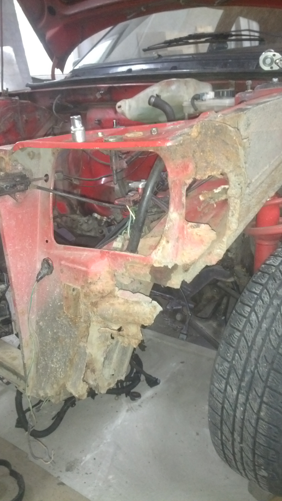

Всем привет! Напишу пожалуй про еще одну очень давнишнюю работу. А именно переварку передка уже знакомого по прошлым записям Пежо 309. Так как с первого заходя перед не делался. Задача была устранить гнильё и усилить все это дело. Для начала подразобрали.
Дальше еще чуть разобрать, и оценить масштабы
Понмаем что все плохо, берем дрель болгарку и режем, сверлим, как археолог на раскопках отковыриваешь куски гнилья чтобы добраться до чегото похожего на металл.
Дальше начинаю ваять чтото, как всегда глаза боятся руки делают. Также в техзадание входила съемная морда с возможностью домкратить спереди и вывешивать передок одним домкратом. Машина все таки с претензией на гонку.
Как делал вторую сторону фотки утеряны, а может их и не было. Так как напоминаю что делал давно. По работе я конечно не совсем удовлетворен, хотелось бы конечно лучше, но исходя из исходника вышло тоже ничего.
